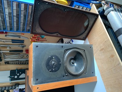

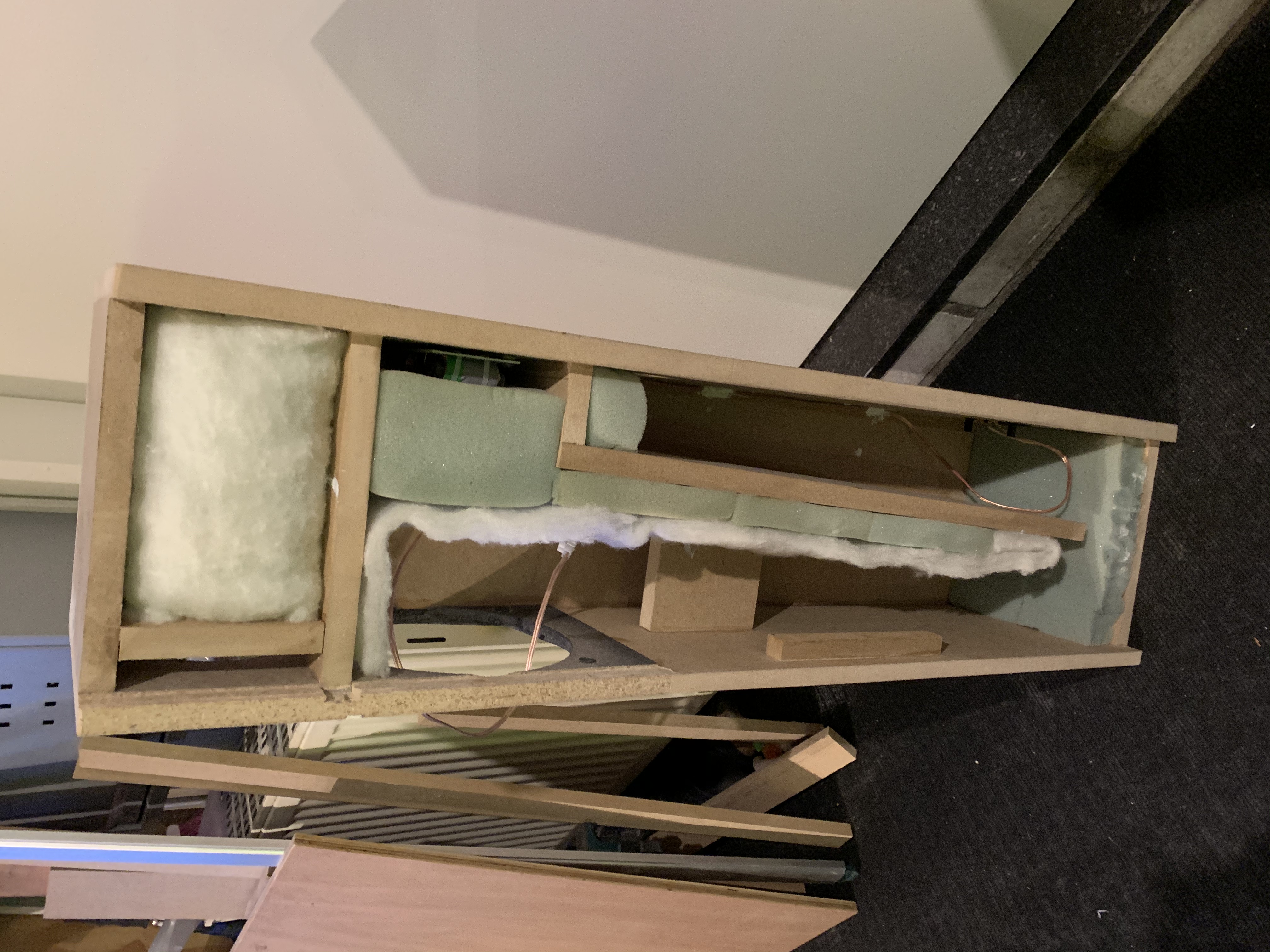

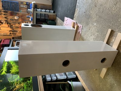

Op de kop getikt bij de Rattaplan, 2x Kef Corelli met de drivers (B200 en T27) in perfecte staat voor heel weinig geld. Kast behoorlijk gehavend, maar die gaat de open haard in. Even wat vorderingen van de TL bouw. Heerlijke tijdvulling tijdens de Lockdown........
is er trouwens nog een enthousiaste 'boxenbouwer' in de kop van Noord Holland?
met hartelijke groet
Tom

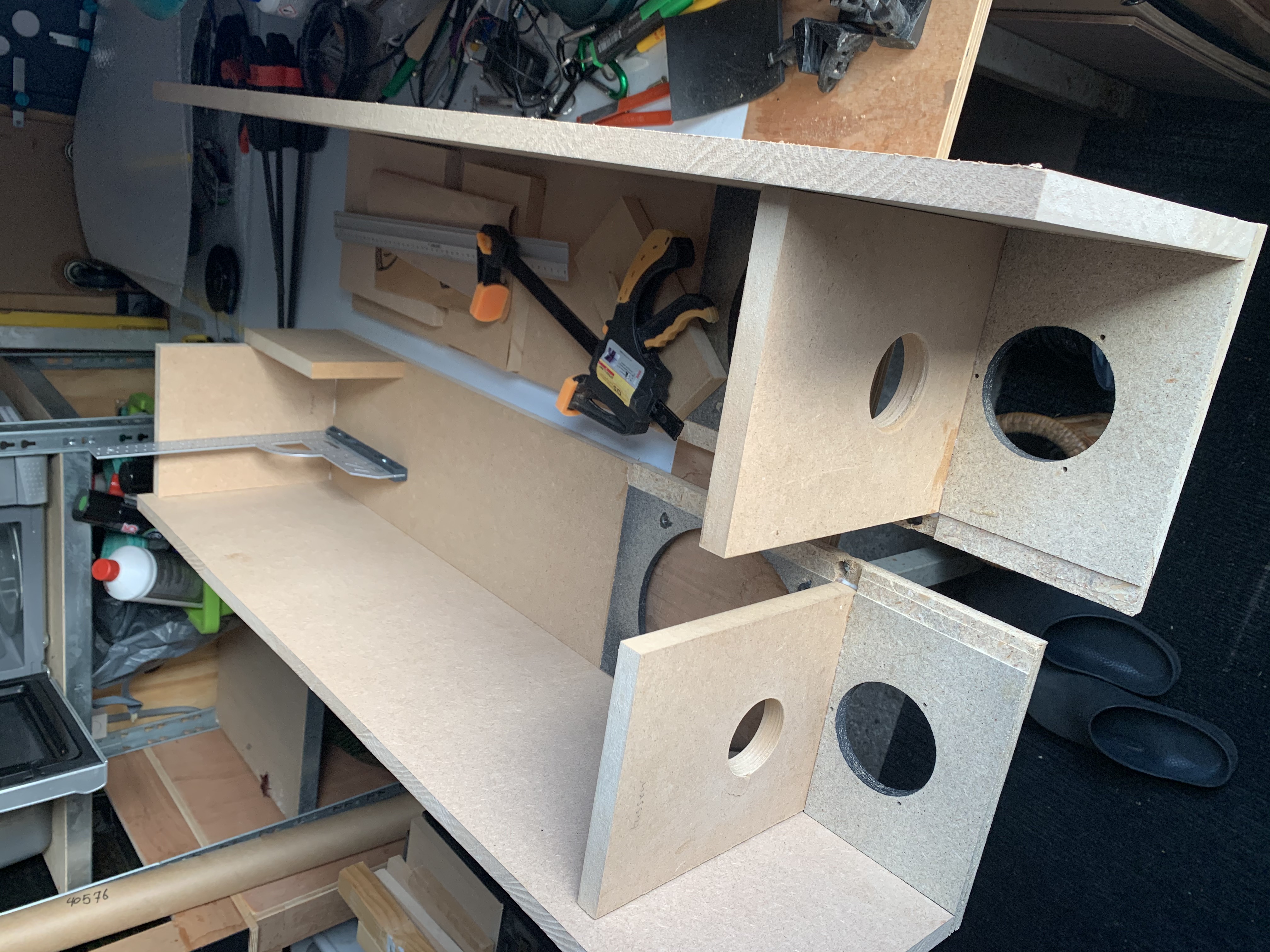

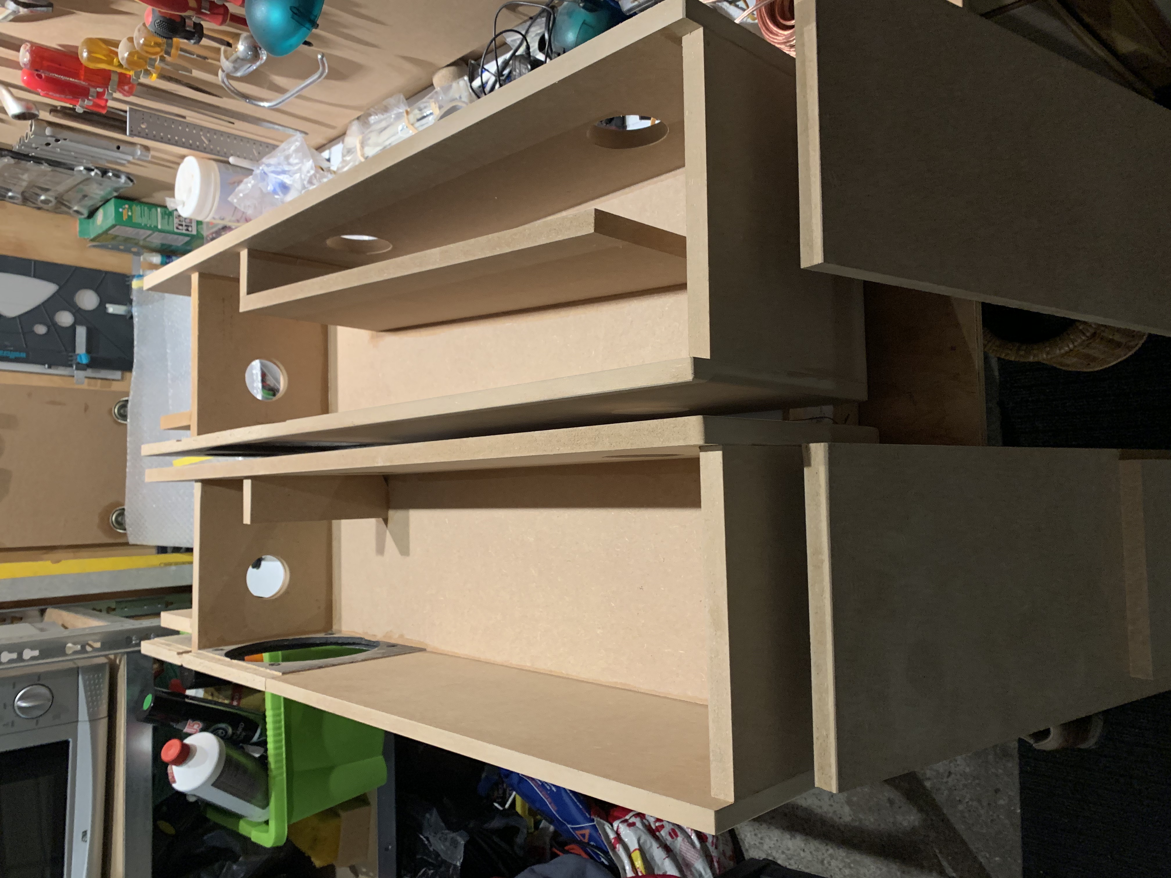

het origineel
het origineel
de start
de start
de 'line'
de 'line'
experimenteren met de demping
de eerste laag verf, schuren, verf etc etc dan polijsten

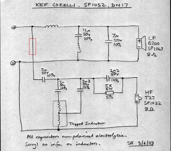

Hoi Tom,
Ik moest zelf even in de archieven duiken, het is lang geleden dat ik met KEF drivers heb gewerkt.
Ik heb een jaar of 100 geleden de KEf Calinda nagebouwd, met een zeer goed resultaat, daarin had ik de Audax tweeter met ongeveer 5 db gedempt, maar dat ging in die tijd nog op het gehoor, meten deed ik toen nog niet.
De weerstand had in mijn geval een waarde van 4,7 ohm
Het bouwproces is hier terug te lezen : viewtopic.php?t=7980
Uiteraard kun je dit zelf ook doen, het gebeurt met een voorschakel weerstand welke voor de hoog sectie van filter zit, dus niet voor de tweeter, anders werkt het filter niet meer naar behoren.
Door gewoon even wat verschillende weerstandswaardes te proberen kun je op het gehoor een redelijke afstemming zoeken wat bij je smaak past.
Deze leverancier, waar ik vaak mijn drivers kocht , heeft er nog 4 :
https://www.audax-speaker.de/index.php
De weerstand zou dus op de plaats van het rode rechthoekje moeten komen

Overigens lijkt het Corelli hoogfilter echt geijkt te zijn voor de T27 tweeter, gezien de opbouw, dat was mijn mijn filters toen niet het geval, dat waren meer textbook filters. waardoor het één op één uitwisselen in mijn geval verder geen kwaad kon. met deze corelli filters zou ik eerst maar kijken of de T27 tweeters gewoon bevallen en als dit zo is, deze gewoon behouden.
Het punt is dat als jouw filters echt geijkt zijn voor de T27, waar het gezien het schema wel op lijkt, dan zou je dus met het plaatsen van de Audax tweeter ook een nieuwe hoog sectie van het filter moeten ontwerpen welke aansluit op de woofer response.
Ik wist niet dat de Correlli zo'n afgewogen filter voor de tweeters had, anders had ik mijn tip voor de Audax tweeter niet zo snel gegeven

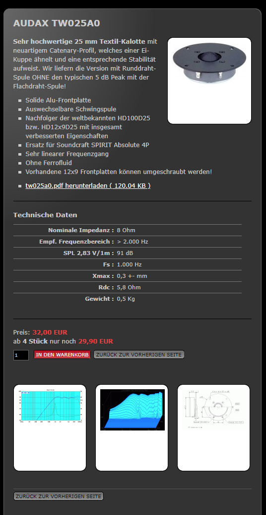

Is het niet deze tweeter die het best kan worden gebruikt als vervanger voor de T27?
Olaf Analogue
ZBA-megadonateur
Berichten: 4781
Re: Project 2: TL aangepast ontwerp met kef B200 en T27 origineel
Bericht door Olaf Analogue »
audax.PNGIs het niet deze tweeter die het best kan worden gebruikt als vervanger voor de T27?
dat is um, dat is degene die ik noemde in de link van een paar berichten terug. daar hebben ze er dus nog 4 van

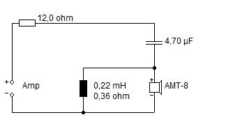

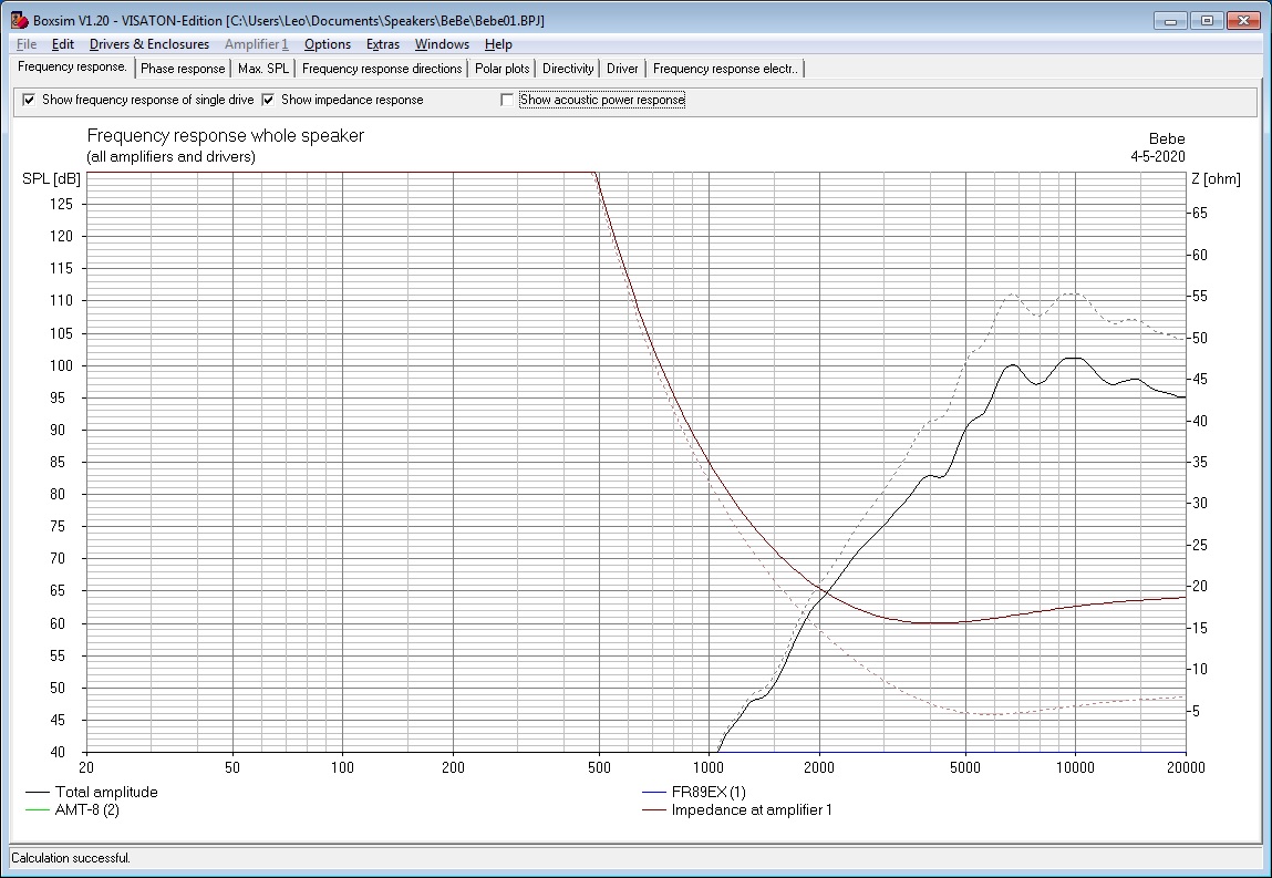

Het valt dus allemaal wel mee.

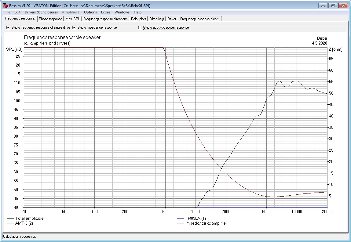

Ik heb een simpel filtertje voor de AMT-8 (die had ik in mijn Bebe project gebruikt)
Eerst het filtertje zonder verzwakkingsweerstanden (de schaal is niet absoluut).
Filter
Filter
Response
Response
Weerstandje van 12 ohm ervoor:
Filter met weerstand
Response
Response
De karakteristiek schuift gewoon omlaag. Er verandert niks in de knie.
Naarmate de frequentie lager wordt maakt de weerstand minder uit omdat de afsluitimpedantie van het hele filter + unit zo hoog wordt dat de toegevoegde weerstand daar procentueel maar een heel klein deel van uitmaakt.
