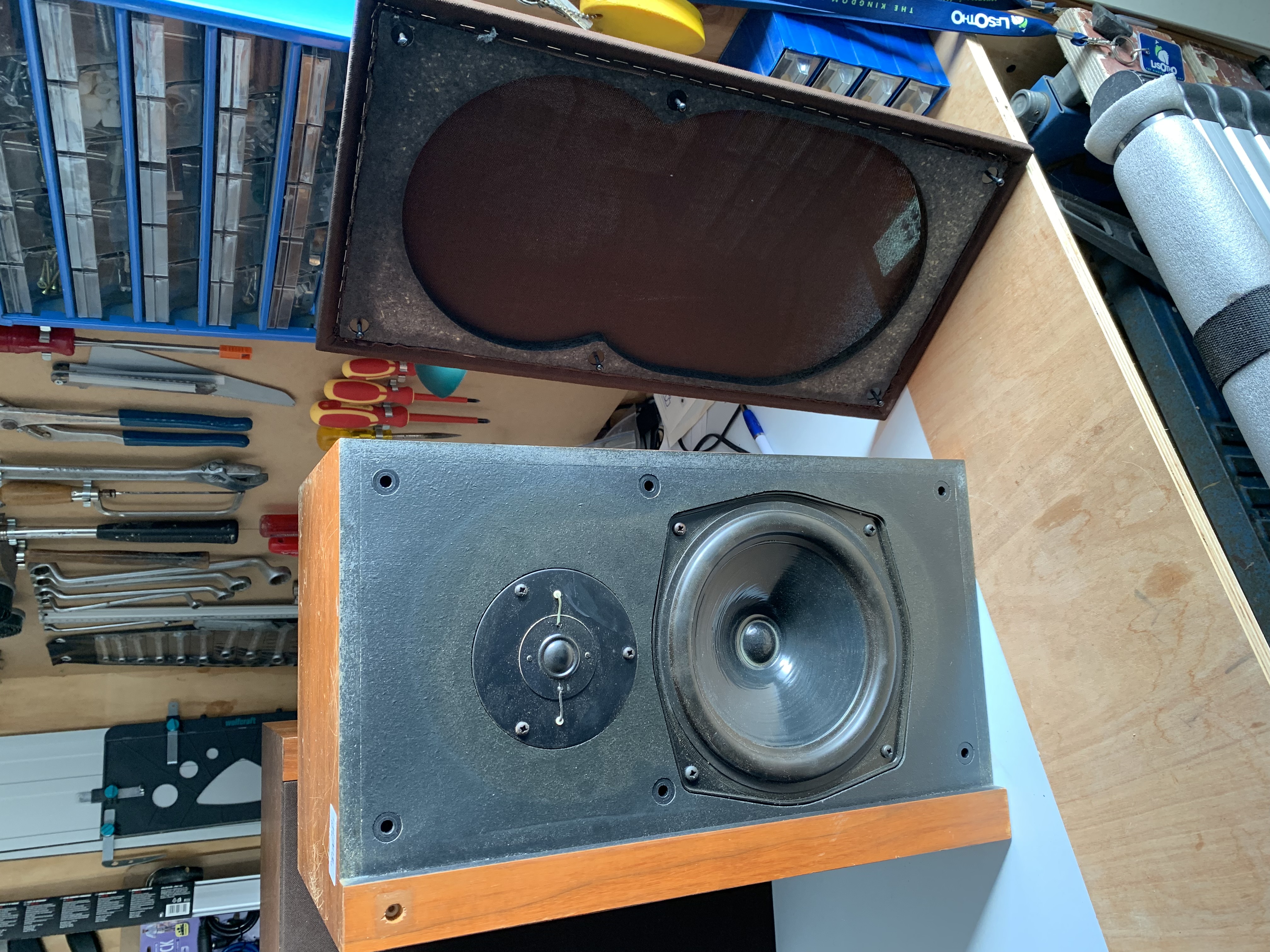

Op de kop getikt bij de Rattaplan, 2x Kef Corelli met de drivers (B200 en T27) in perfecte staat voor heel weinig geld. Kast behoorlijk gehavend, maar die gaat de open haard in. Even wat vorderingen van de TL bouw. Heerlijke tijdvulling tijdens de Lockdown........
is er trouwens nog een enthousiaste 'boxenbouwer' in de kop van Noord Holland?
met hartelijke groet
Tom

dank je voor de reactie en je goede tip. Ik vond deze speaker al indrukwekkend laag gaan....
