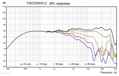

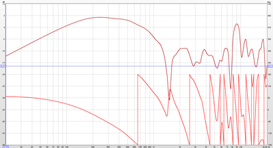

Nee, dat aansluiten op het afstraalgedrag van het dipoollaag geldt alleen in een zeer beperkt gebied. Boven 200Hz gaat het normale dipoolgedrag al verdwijnen (de afstraling als 2 bollen, de bekende 8 figuur). Op 1000Hz zit je al op -10dB op slechts 45 graden! Een normale dipool heeft daar -3dB.
Je hebt nu dus een grote mid die op 45 graden -10dB geeft en een tweeter die ditzelfde doet maar dan pas op 7000Hz. De waveguide van deze tweeter doet nog niks op 1000Hz.

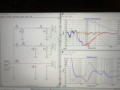

Ik heb even snel een filter gemaakt om een indruk te kunnen krijgen, overnamepunten liggen op pakweg 300 en 3000Hz.
