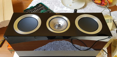

Een FA123 in mijn Kef R200C centerspeaker geplaatst, nu dus actief en daar is hij behoorlijk van opgeknapt :yeah:
