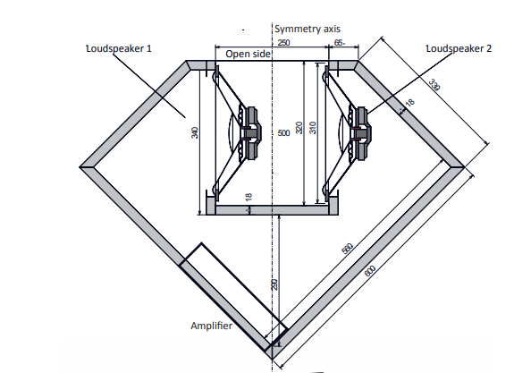

Je kunt dus met stoomsturing van 1 woofer met sensor de andere woofer zonder sensor met (gewoon) spanningssturing doen en evt in aparte kast.
Bij 2 woofers in 1 kast kun je nog overwegen om 1 van de woofers met de magneet naar buiten te monteren om zo niet lineaire vervorming te verminderen.
Zie ook Sensorless Velocity FeedbackSubwoofer:
In dit onderzoek geeft het voornamelijk verbering onder de 40Hz.

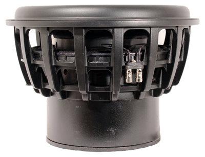

Ik heb twee van deze 15" woofers op de plank liggen, daar past een hele verzameling MFB sensoren op ... :mrgreen:
Re: MFB op impulsgecompenseerde woofers
Misschien wil Hans die wel van je overnemen voor zijn impuls gecompenseerd plan? :hide: :lol: :relax:
Alleen de woofers wegen al 25kg per stuk, geen idee of Hans z'n huis is berekend op een dergelijke vloerbelasting?
Matthijs1969
Berichten: 101
Lid geworden op: do 07 sep 2017, 14:02
Locatie: Zwolle
Bericht door Matthijs1969 »
Mosez griebel wat grote mofo’s :shock:
Heeft zeker de bijnaam “jambay“ :lol:
