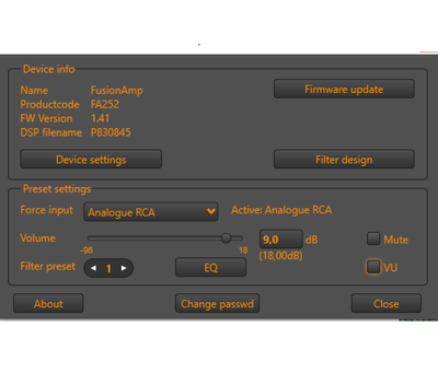

Toen ik in het begin HFD opstartte was het volume wat ik ingaf gelijk aan wat eronder tussen haakjes werd aangegeven.
Sinds deze week valt me op dat er verschil is tussen ingegeven volume en tussen haakjes volume, ik vermoed dat dit te maken heeft met RCA output van mijn AVR550 van 1V terwijl de FA252 2V verwacht; het verschil is 7db.
Als bovenstaande klopt dan snap ik het plaatje niet, verschil is 9db en dat verwacht je bij xlr en niet bij rca. Of is het anders te verklaren?
