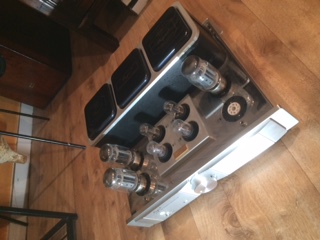

Mijn geliefde buizenversterker stuk, kan iemand helpen?

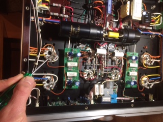

Ok, de weerstand gemeten, die is nog goed (1Kohms), dus ondanks dat die er wat 'verhit' uitziet en flink stonk (ik denk toch dat het de weerstand was die stond te roken) is deze nog steeds heel, geen 'crap' dus
De buis heb ik ook gemeten alleen tussen de 2 en 7 geen weerstand, de rest staat de meter op 1, dat zal dan wel oneindig hoog zijn denk ik.

RobertD,
wat ik zag was 1 buis die gewoon behoorlijk licht aan het afgeven was, het leek alsof alle andere buizen helemaal donker waren, ik weet het 'redelijk' zeker, dit omdat 1 stuurbuisje iets meer gloeit dan de anderen en dit redelijk opvalt en in die split second dat ik vol verbazing naar mijn op ontploffing staande Cayin aan het kijken was, dacht ik dit niet te zien (gloeien van het stuurbuisje), maar goed ik deed hem natuurlijk direkt uit want dit zag er niet bepaald veilig uit en mijn vrouw stond naast me

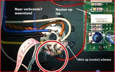

Re: Mijn geliefde buizenversterker stuk, kan iemand helpen?
Aan de buisvoet zit een blauwe draad die,volgens schema naar een weerstand gaat,ook wel 's verbrand kan zijn.
De oorzaak kan de buis zelf zijn maar ook een (koppel)condensator.
Het is niet ondenkbaar dat de uitgangstrafo verbrand is.Er zijn er twee,dus weerstanden van de wikkelingen vergelijken.Als er een ,die tussen anode/schermrooster van de kapotte buis en de + vooral,een duidelijk lagere weerstad heeft is't mis
Zo'n condensator moet je aan één kant losmaken en dan de ohm-meter erover.De geeft dan een teruglopende waarde naar hetzelfde als met open meetpennen.Gaat ie niet naar "open" dan is 't mis.
Uitgagstrafo's zitten met draden aan de eindbuizen,de LS-aansluitingen (hoe verzinnen ze't) ,de massa en de voeding.
Er zijn er twee,dus de derde ziet er anders uit.Gewoon weerstanden tussen draden meten en bij de ander moet er bij de draden met dezelfde kleur dezelfde weerstand zitten.

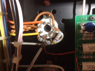

De weerstand die stond te roken zit tussen pen 4 en 6, alleen op de buis zelf zit er geen pen 6, zal wel logisch zijn als je het begrijpt maar waarom brande juist deze weerstand?Agent327 schreef:Sluiting in buis komt vaak voor en dan kan een rooster of cathode weerstand best wegroken ook al is het de duurste crap.
Als die buizen eruit zijn kan je met de universeelmeter alle combiaties van de pennen van de buizen vergelijken, je meet of helemaal open of de weerstand van de gloeidraad. Als er een sluiting heeft zie je dat snel genoeg.

Ik heb ook hetzelfde probleem gehad met mij. Cayin a 88 t
Plots een fluitgeluid en een van de lampen lichte hard op pats verbranden geur
Deksel onderaan open gemaakt
En over deze buis zijn 2 weerstanden verbrand 1x 1kohm en 1x 47 Kohm
Is het voldoende enkel de buizen en de weerstanden te vervangen en de basis op 0, 4
Afstellen
Kan er mij iemand advies geven aub
Groeten
Plaats is wat foto,s van je toestel waar de verbrande componenten zitten wellicht dat het wat duidelijker wordt
En plaats ook je Woonplaats erbij Dan is er misschien iemand in de buurt waar je met je defecte versterker op de koffie mag komen en je wat op weg geholpen wordt

Bert , bedankt voor jou advies
hier de foto's in bijlage
Wel de 2 weerstanden die over de defecte lamp staan zijn beschadigd en geven niet meer de juiste waarde
1 k ohm is aan de uitgang van de lamp ( deze is verkleurd en verbrand )
47 k ohm deze is aan de ingang van de lamp en geeft niet de juiste waarde meer )
ik heb de foto's in bijlage gestoken
ikzelf woon in Antwerpen
