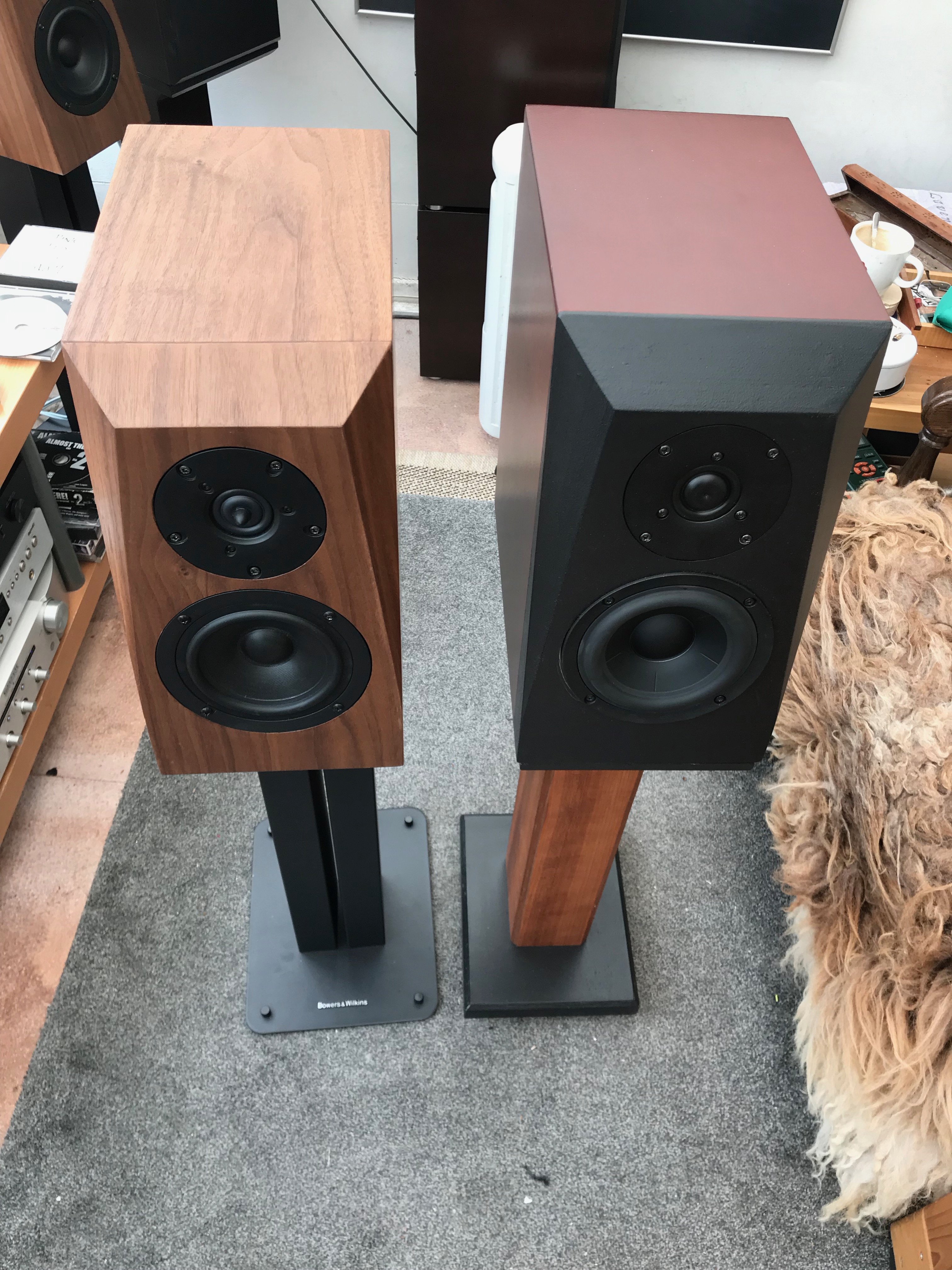

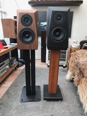

Eindresultaat van de 2 versies die ik gemaakt heb.
Links is 360x190x300 (HxBxD)
Rechts is 370x200x300
Word nog een battle...de Scamo15 tegen de SBamo15 :rofl:

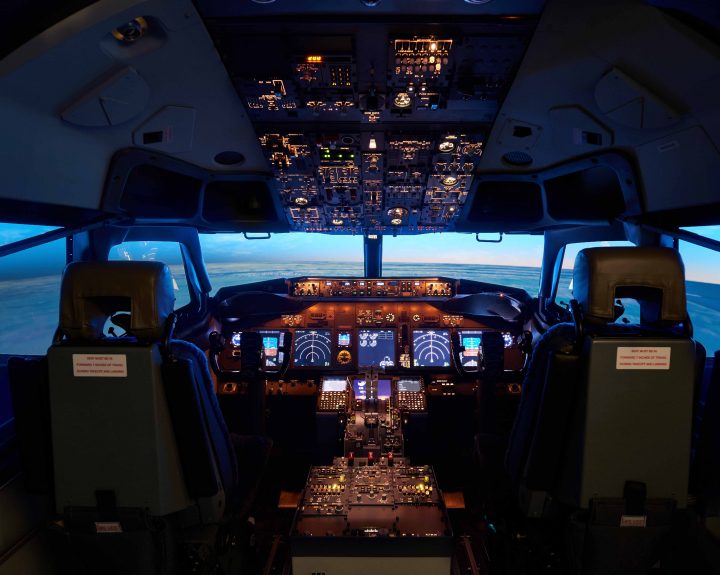

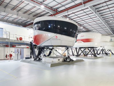

Ivm vergrijzing en we willen steeds meer vliegen is de laatste jaren er een enorme toeloop voor nieuwe vliegers.
Die worden bij ons opgeleid tot verkeersvlieger.
We hebben het redelijk druk.
Mijn job is die simulators in de lucht te houden.
Van B737-800 tot A320, B747..... we hebben ze allemaal..14 stuks.....een grote hal vol op het oude fokker terrein bij Schiphol

Beetje off topic maar dit is mijn werkplek
Geen dag hetzelfde...en ik vlieg alle types...zonder enig geldig papiertje :rofl: :rofl:

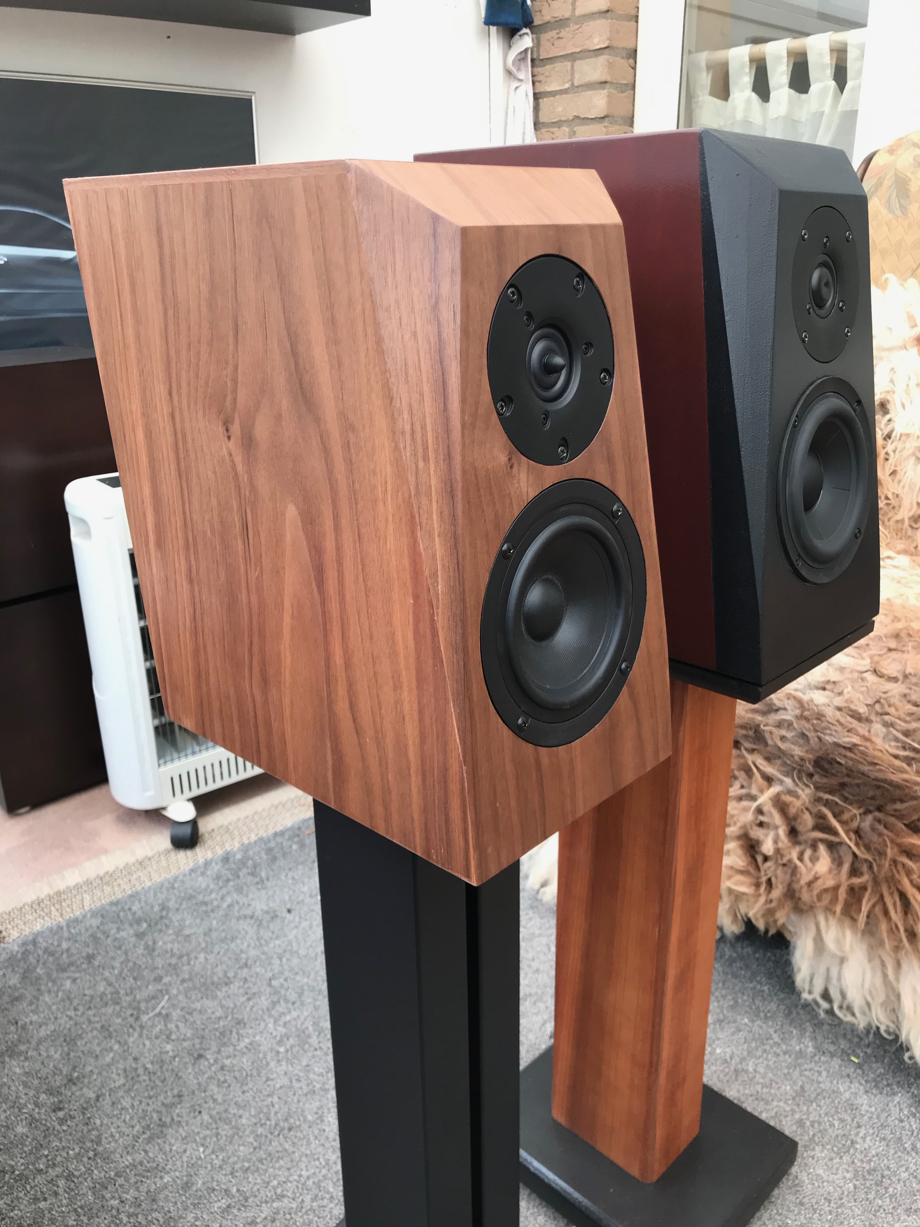

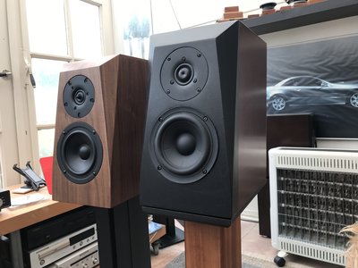

Uiteindelijk is de SBA in de woonkamer terecht gekomen...
Het naar achteren hellen van de Scamo15 zorg ervoor dat de 2 drivers ongeveer op dezelfde as zitten.(time alignment)
Filter hoeft niet aangepast te worden hiervoor.
De Scamo15 klinkt echt goed en is niet de duurste om te maken.(winnaar van de 2 sets)
