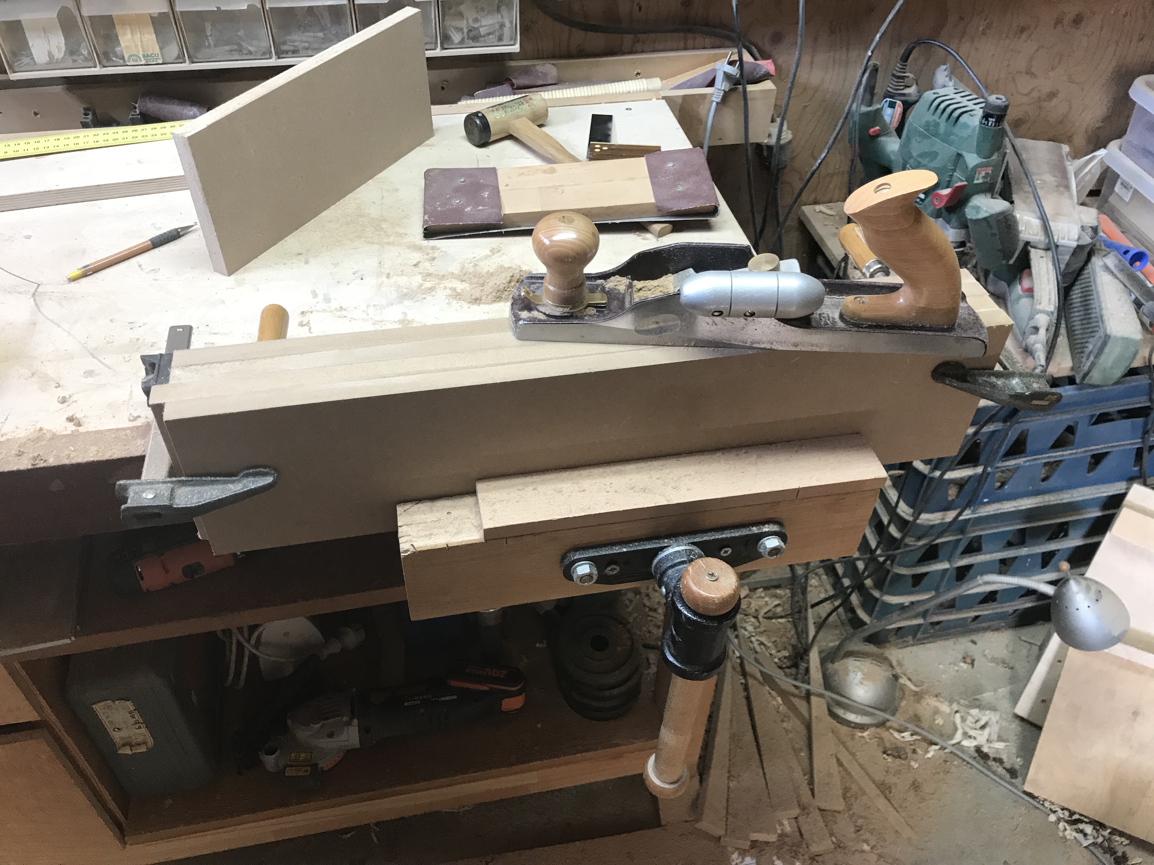

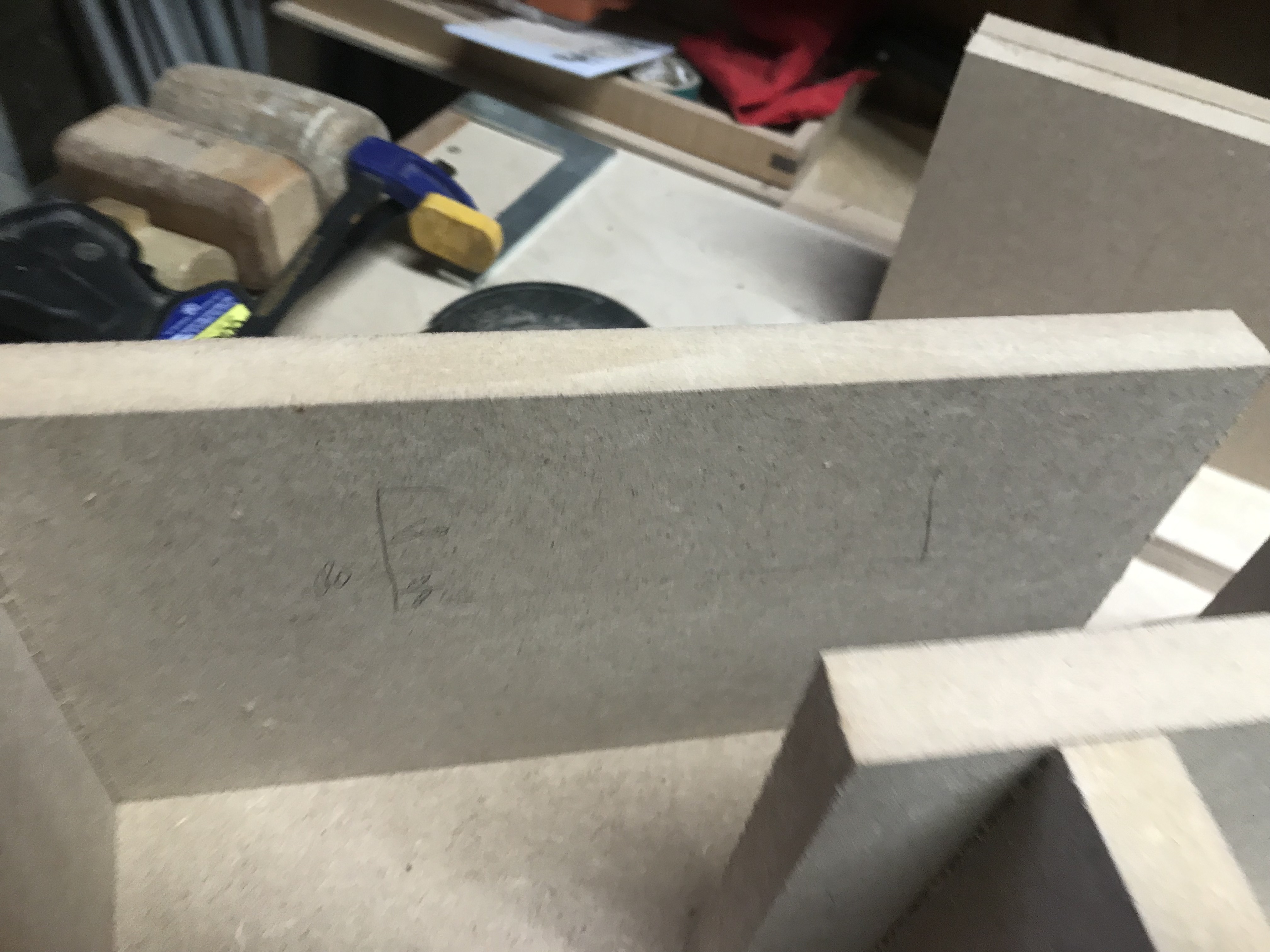

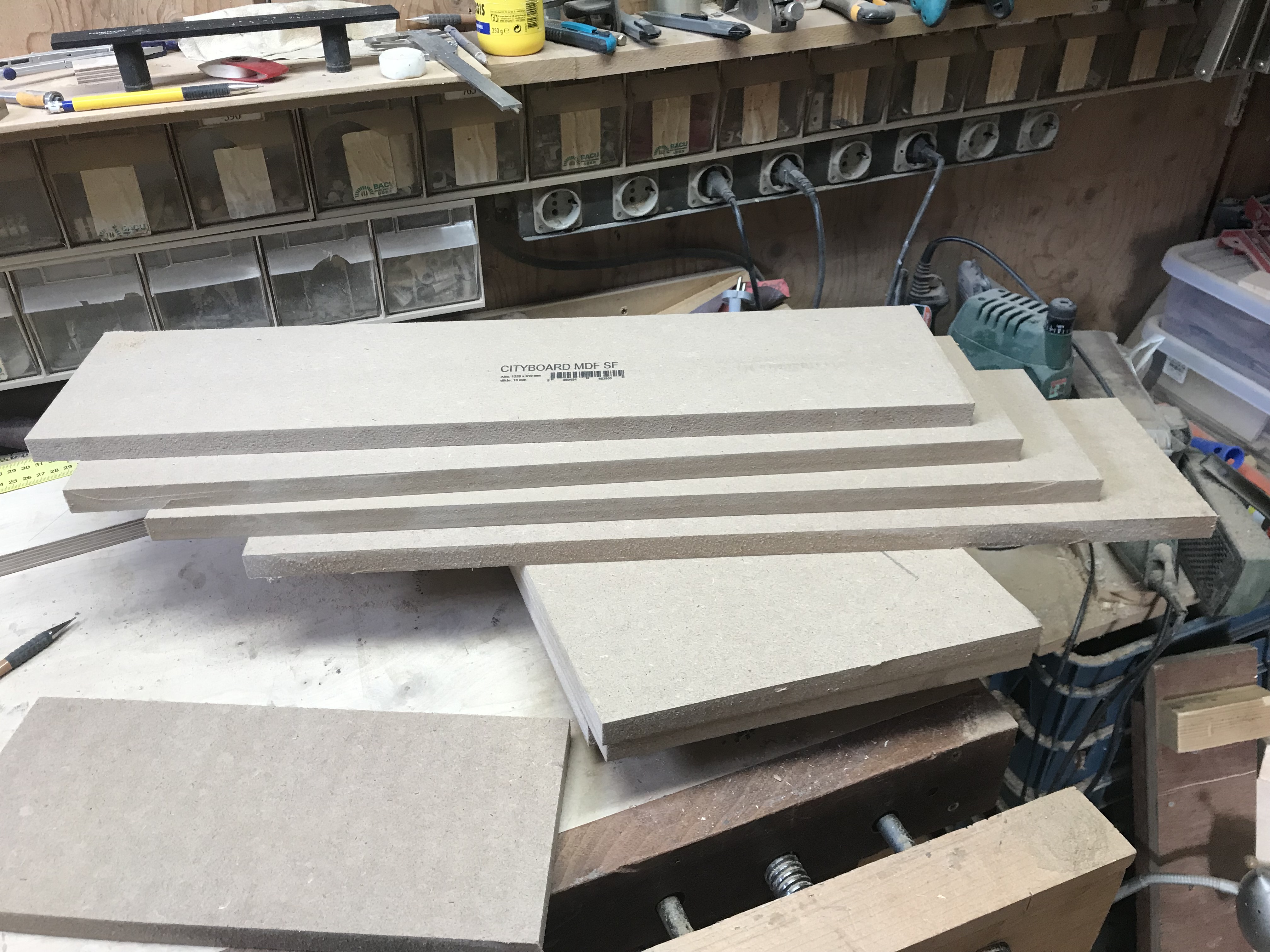

Met een mini handcirkelzaag de plaat op maat zagen.
Zijkanten 4 stuks klaar
Boven..onder..achter..en voorkant
Omdat alles handwerk is zijn er altijd wat afwijkingen.
Fijn is het als alle 4 de panelen even schuin en haaks zijn...dat maakt het in elkaar zetten een stuk aangenamer.
Dus die klemmen we aan elkaar en met de grote schaaf maken we alles even vlak en haaks

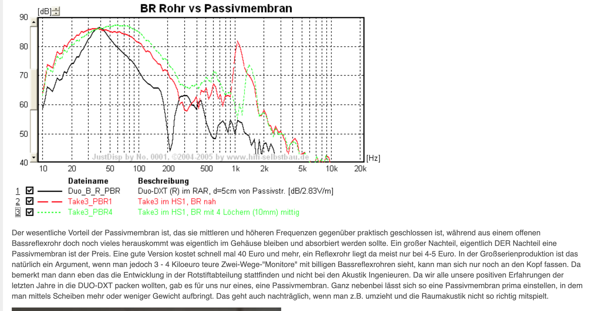

Dit verhaal over een baspoort sluit een beetje aan op mijn beweegredenen om bij mijn Next monitor en DXT Nexus geen baspoort maar een passieve Radiator te gebruiken.
Next Monitor info op https://www.hifialex.de/next-monitor/
Ik lees nogal wat op het internet aangaande luidsprekers en reden waarom in de Next monitor gebouwd heb komt naar aanleiding van dit verhaal.
https://www.hifi-selbstbau.de/bauvorsch ... 16-duo-dxt
Hier word een PR gebruikt en de maker legt uit waarom hij deze keuze maakt
Dit verhaal zorgde ervoor dat ik de Next monitor gebouwd heb en dit is tot nu toe 1 van de mooist klinkende monitoren die ik heb.
Zeker in mijn kleine luister ruimte komen deze goed uit de verf.
Voldoende laag en helder midden en hoog.
Je kunt er uren naar luisteren zonder dat het vermoeiend werkt....en dat doe ik dus ook.

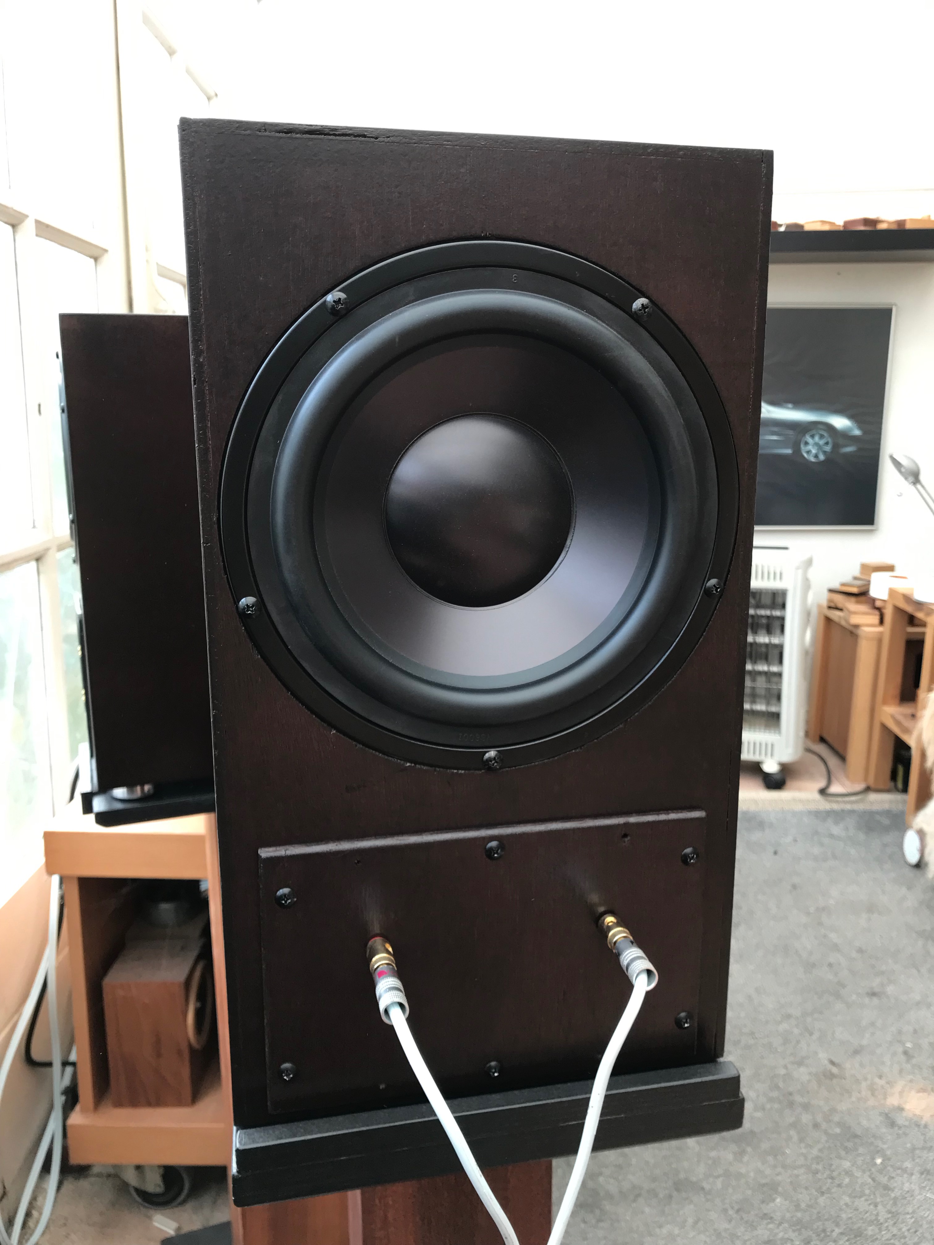

De Next monitor met de PR aan de zijkant...smaken verschillen...mooie kast maar is niet lang gebleven in de serre
DXT Nexus met PR aan de achterzijde....voordeel hiervan is dat de kast wat volume kleiner kan maar de afstemming van de PR hetzelfde blijft.
Kompacte speakers in mijn serre hebben de voorkeur....vloerstaanders zijn er al vele geweest maar overleven het niet lang :sure:
Berichten: 36751
Re: Scamo 15
Netjes gedaan Ton! Hmm ja, een nadeel van een PR noemt ie dan niet: Een nog steiler afvallen in het laag dan een BR en als je pecht hebt met de afstemming, een scherpe notch vlak onder de afvalfrequentie. Je krijgt daardoor een fors verloop in de group delay en dat maakt het laag er niet rustiger op.

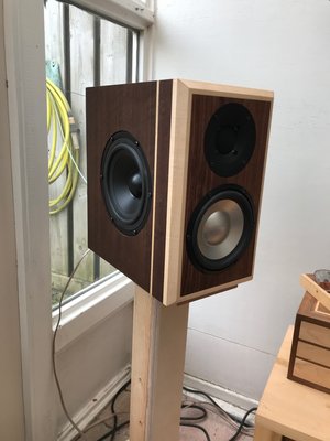

Snelle wisselingen...echt mijn ding.....die behuizing van de Next monitor...dat is nu mijn testkast geworden.....
Altijd op zoek naar een nog mooie kast...andere afwerking.
Ik heb nog voor 20 jaar aan fineer op zolder liggen dus ik kan vooruit :sure:
Ik loop wel eens een winkel binnen of ben aan het rond zoeken op het internet en dan zie ik iets wat ik mooi vind.
Het duurt dan meestal niet lang voordat de eerste tekeningen en berekeningen in mijn LS boekje staan.
Vaak bedenk ik iets als ik op zaterdag ochtend in de serre zit...ga dan naar de bouwmarkt en soms zitten de speakers er zondagavond al in...heerlijk :rofl:
Als je eens wist hoeveel bouwwerken nog klaar staan om af te maken....
De inspiratie....deze is al bijna klaar...staat te wachten op de vakantie met de camper :-$

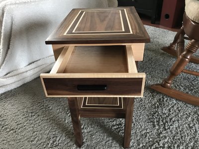

Hout bewerking is al 40 jaar mijn passie.
Kasten en bedden maken voor de 2 dochters toen ze nog klein waren.

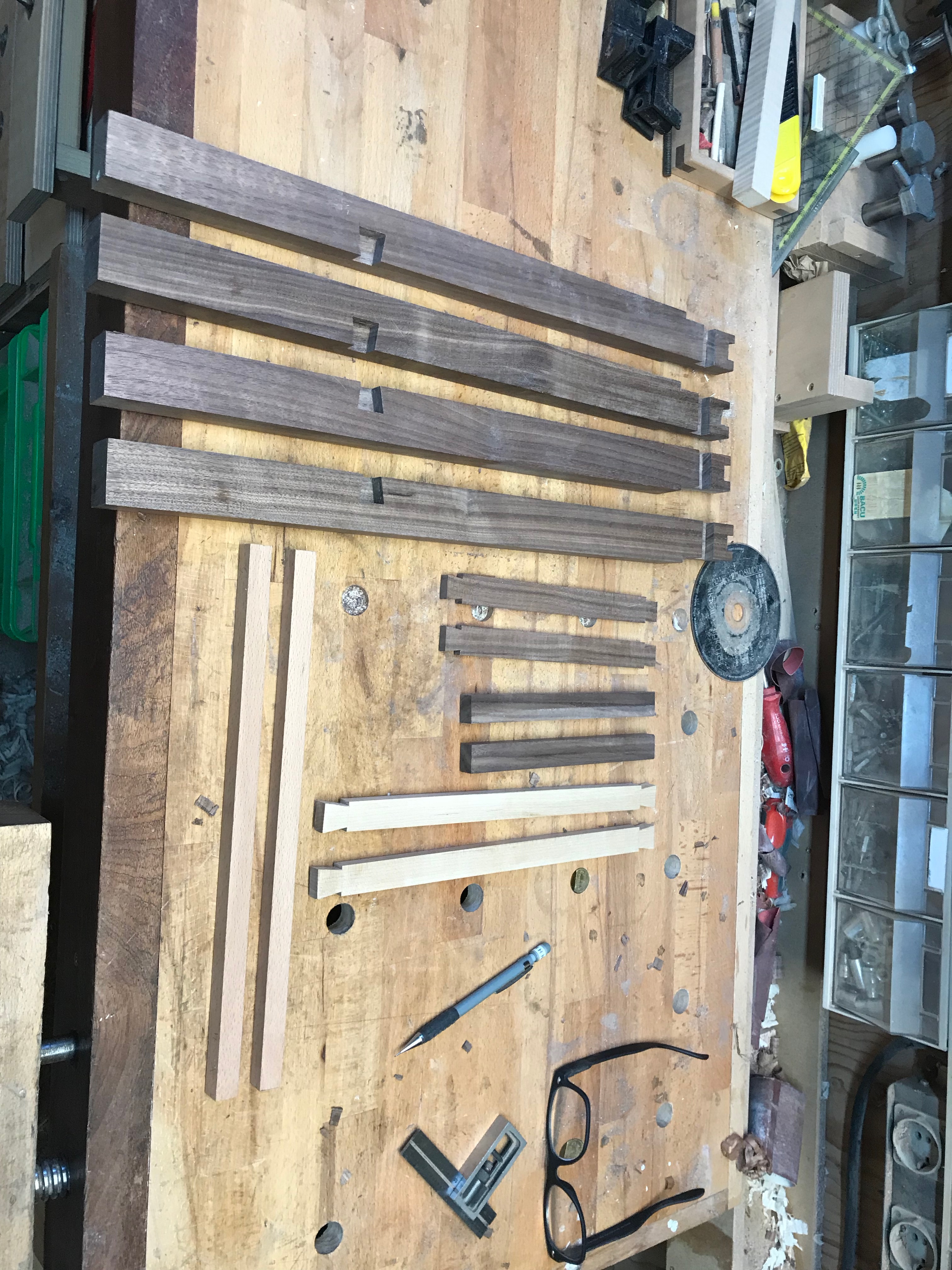

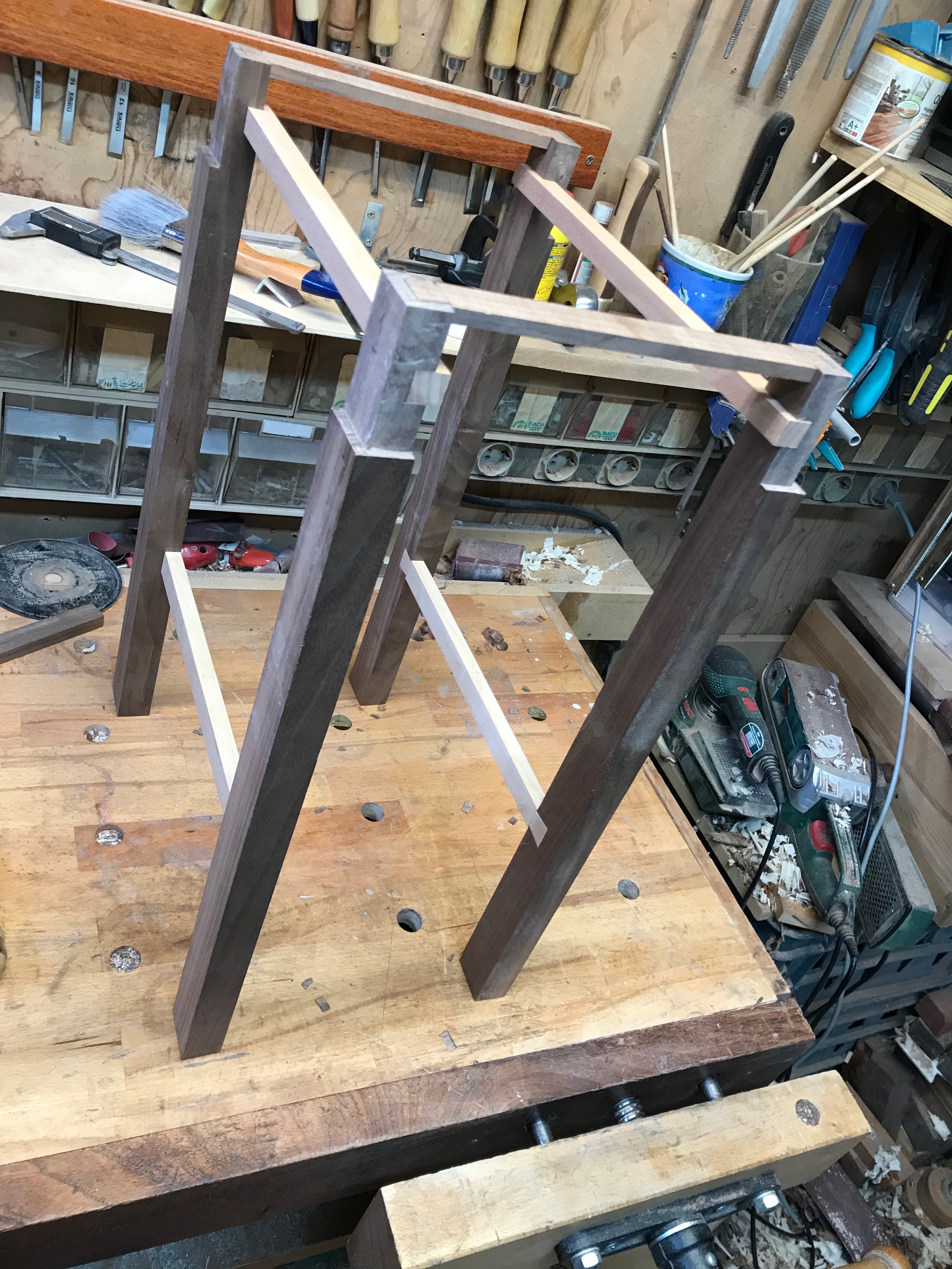

Tafeltje gemaakt voor mijn oudste dochter voor haar nieuwe huis vorig jaar.
Alles met zwalluwstaart verbindingen.
Ben hier wel trots op
Massief Noten en Esdoorn en fineer noten en esdoorn

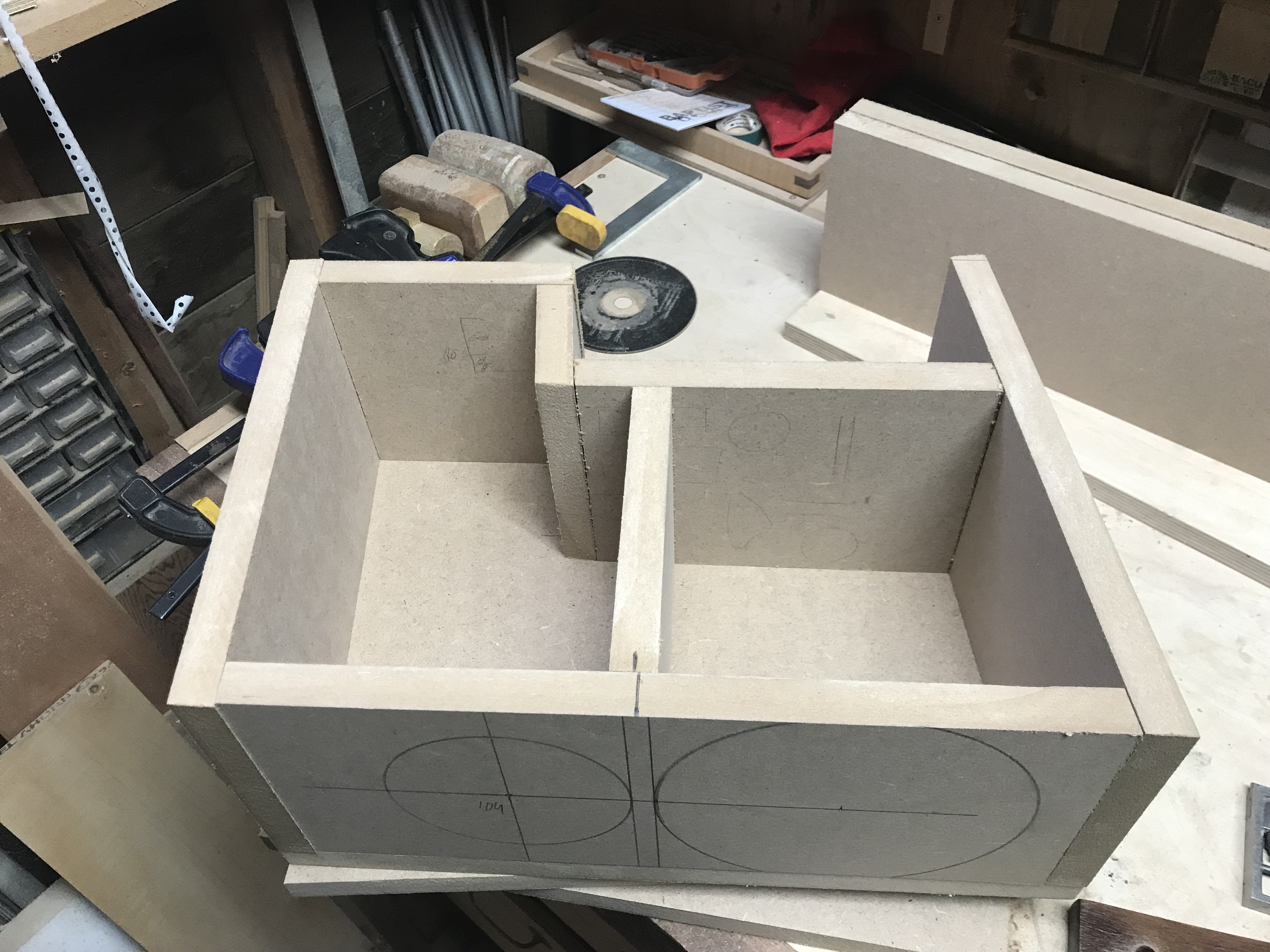

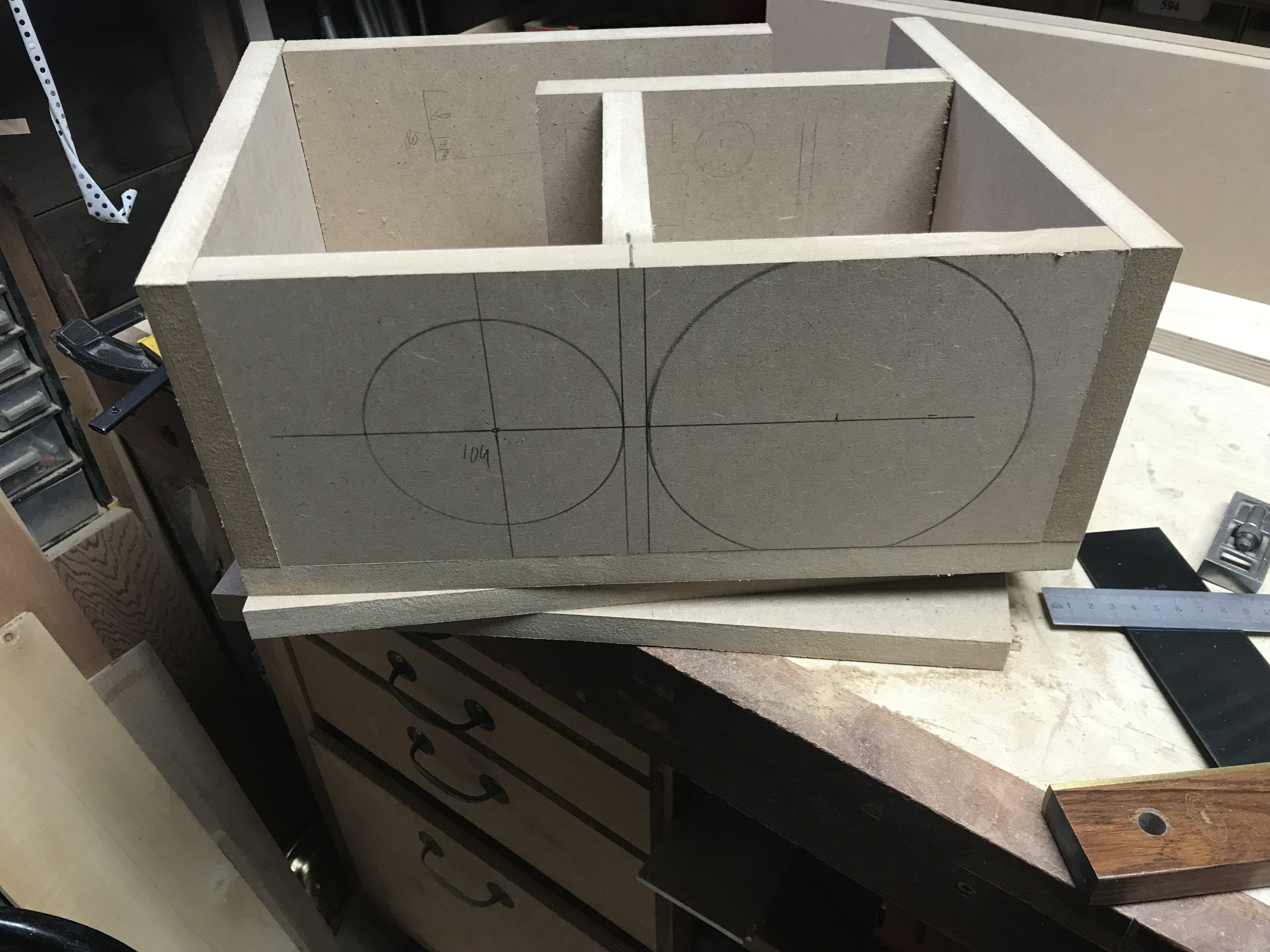

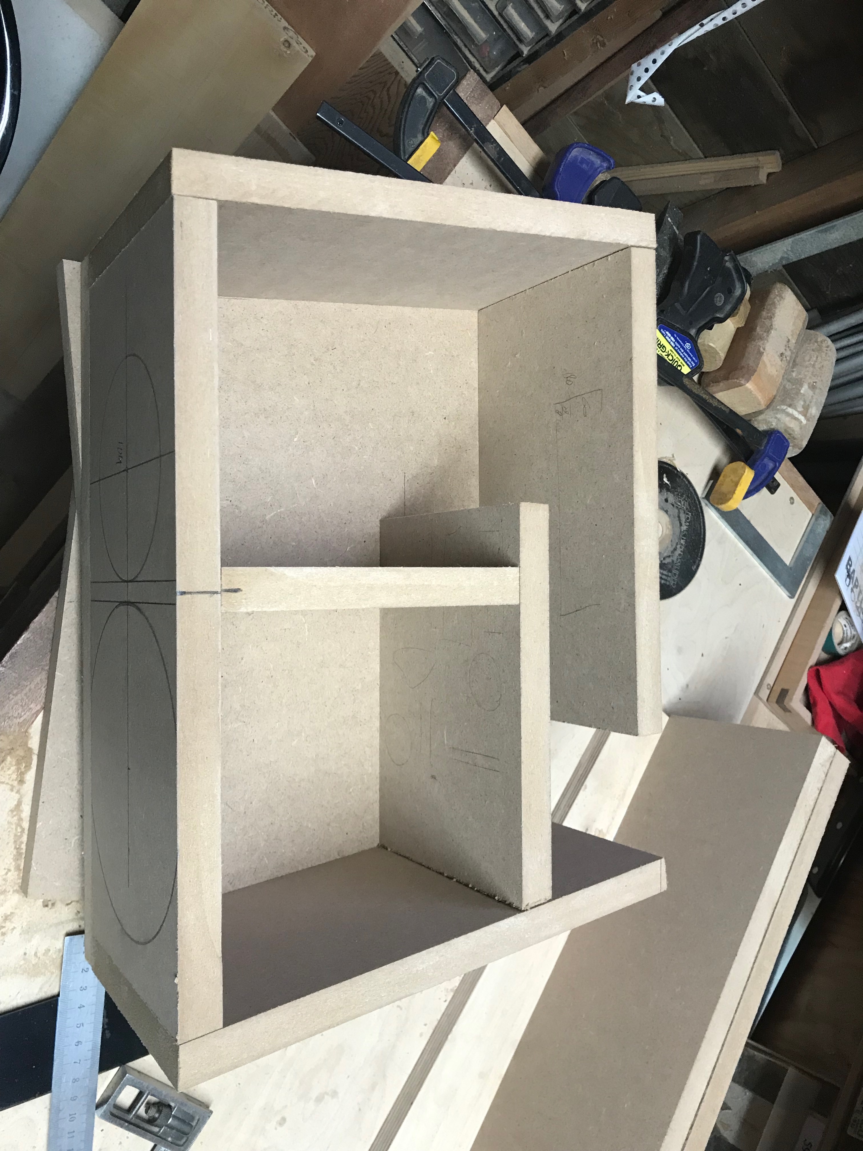

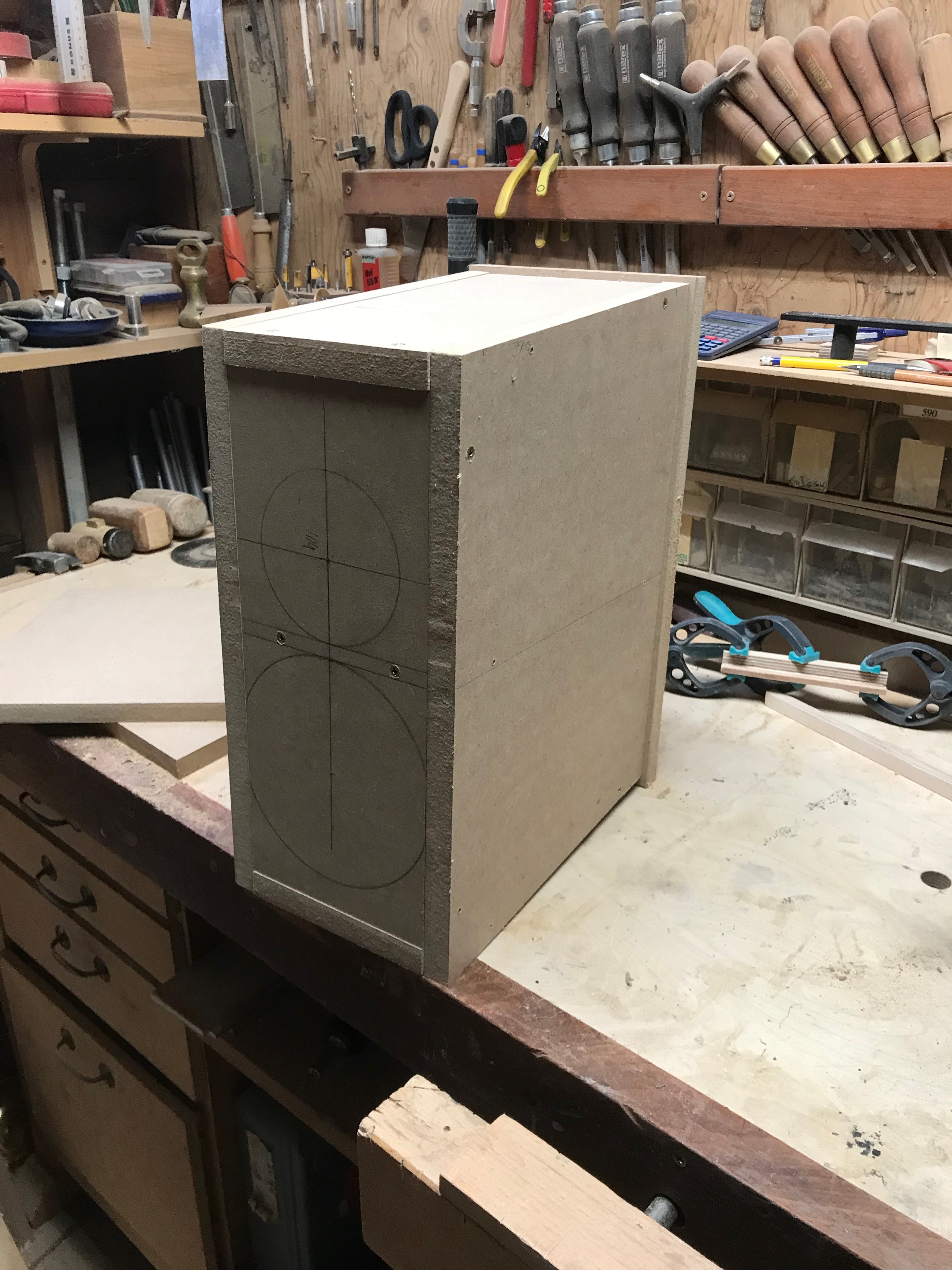

In verband met de schuine kopse kanten heb ik de planken iets langer gelaten om erna mooi vlak af te zagen.
Het idee was om het filter verzonken een aparte kamer te geven.
Passen en meten en alvast de drivers ingetekend.
Tja leuk bedacht...maar het is em niet geworden :rofl:
Gewoon rechte achterkant met filter erin via de voorkant....dus daar maar iets voor gemaakt zodat ik deze goed vast kan maken.
