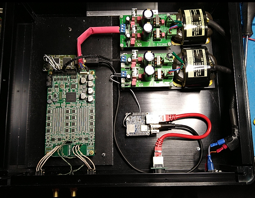

Mooi, ben benieuwd hoe je hem op gaat zetten, hier nu dan voor de streaming nog wat gewijzigd, de voeding was toch wat krap, dus er nu eens een wat zwaardere er in gezet.
Nu is het dat de hele zaak in een paar tellen zich aanmeld bij ROON, heb de squeezelite optie er wel bij op gezet, maar gebruik hier dan constant mijn favoriete muzieksoftware.
Als je er wat over wilt weten wat ik al wel heb ondervonden, dan help ik je daar graag mee.
Dit is de huidige opzet.
