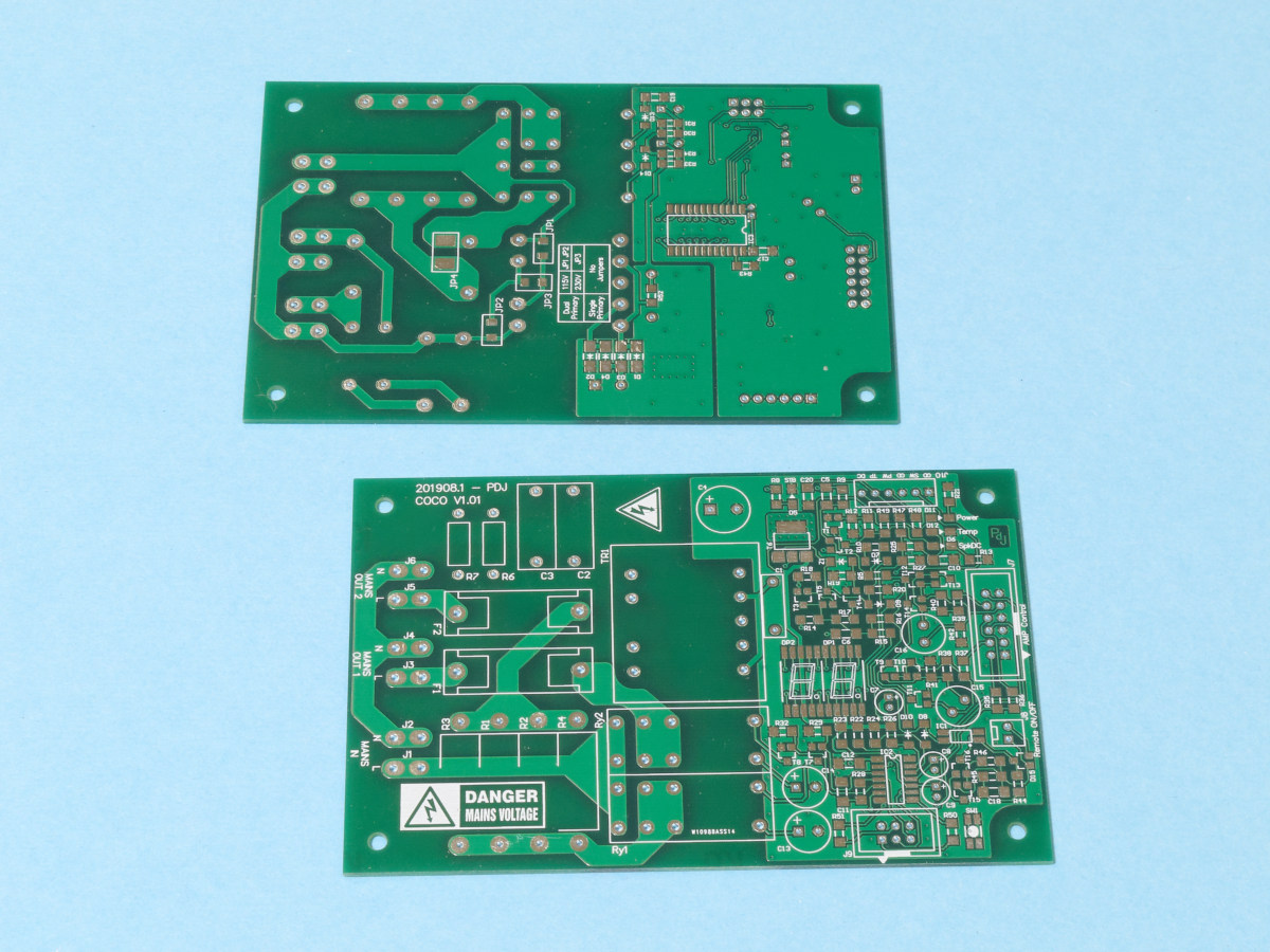

Re: Animo check Composiet Amplifier Mk2
Zow, de eerste oogst druppelt eindelijk binnen:
De printen voor "COCO". De "Click-On-Click-Off" en beveiliging voor de CA-MK2
Wat doet het?
1/ Aan/uit middels drukknop (pulse)
2/ Aan/uit middels externe schakelspanning (5V - 48V) - opto geïsoleerd
3/ Soft-start (max. 2 kVA)
4/ DC beveiliging voor 2 kanalen
5/ Temperatuur beveiliging
6/ Enable signaal voor eindversterkers
Van het weekend maar eens bestücken en dan maak ik er wel een apart topic voor.

dirklammers
Berichten: 424
Lid geworden op: do 23 aug 2012, 16:55
Bericht door dirklammers »
Lekker veel SMD; niet voor niets “tig” oefensetjes in elkaar gesoldeerd :D Ik blijf dit volgen.

rjmulder
Berichten: 1187
Locatie: Twente
Bericht door rjmulder »
Ziet er al weer goed uit :)
Is die print voor 1 kanaal of voor 2 eigenlijk?
Berichten: 17865
Het gaat in ieder geval wel Internationaal, met de keuzemogelijkheid voor 115 of 230 V. :goedzo: :mrgreen:
Yup, vanuit Australië tot Canada weten ze dit forum te vinden Hans :lol: Het is eigenlijk meer dat er veel variatie in die trafo'tjes is en zo passen de meeste er op. Hij is idd voor de bediening van 2 kanalen met de mogelijkheid van 2 trafo's apart gezekerd (dual mono).
