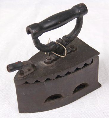

Gewoon zoiets gebruiken, gek dat techneuten altijd de moeilijkste weg zoeken.
Re: strijkijzer jaagt Blu-Ray speler op stang.
Tja, als je 't zo stelt, ipv CD of radio waarom niet zelf zingen :lol:
Berichten: 36748
Hè hè, we zijn er uit!!!!!!!!!!!!!!!!!!!!!!! :yeah: :lol:
Peter 53
Berichten: 285
Lid geworden op: do 16 mei 2019, 20:07
Locatie: Tilburg
Bericht door Peter 53 »
Het leven kan zo makkelijk zijn :yeah:
