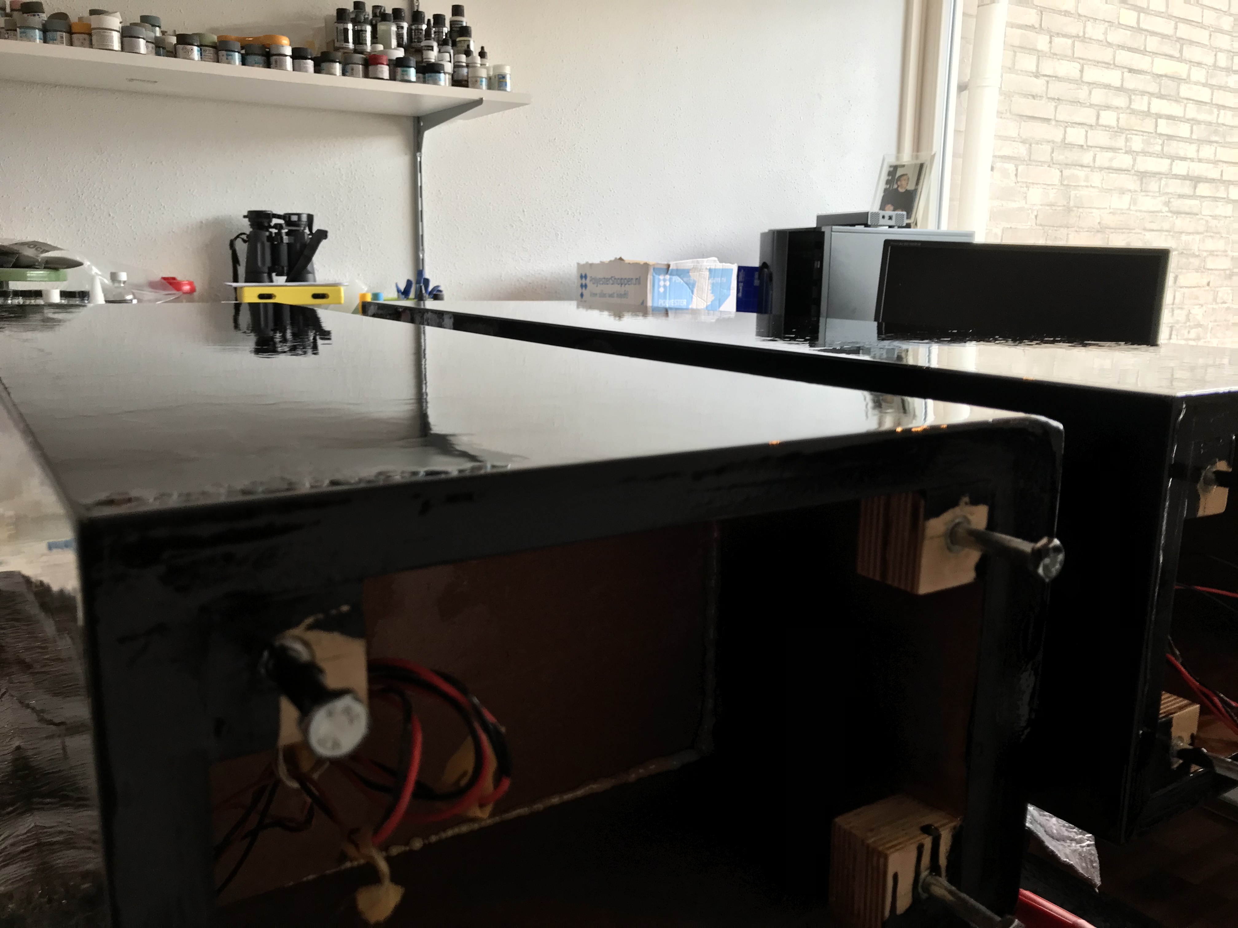

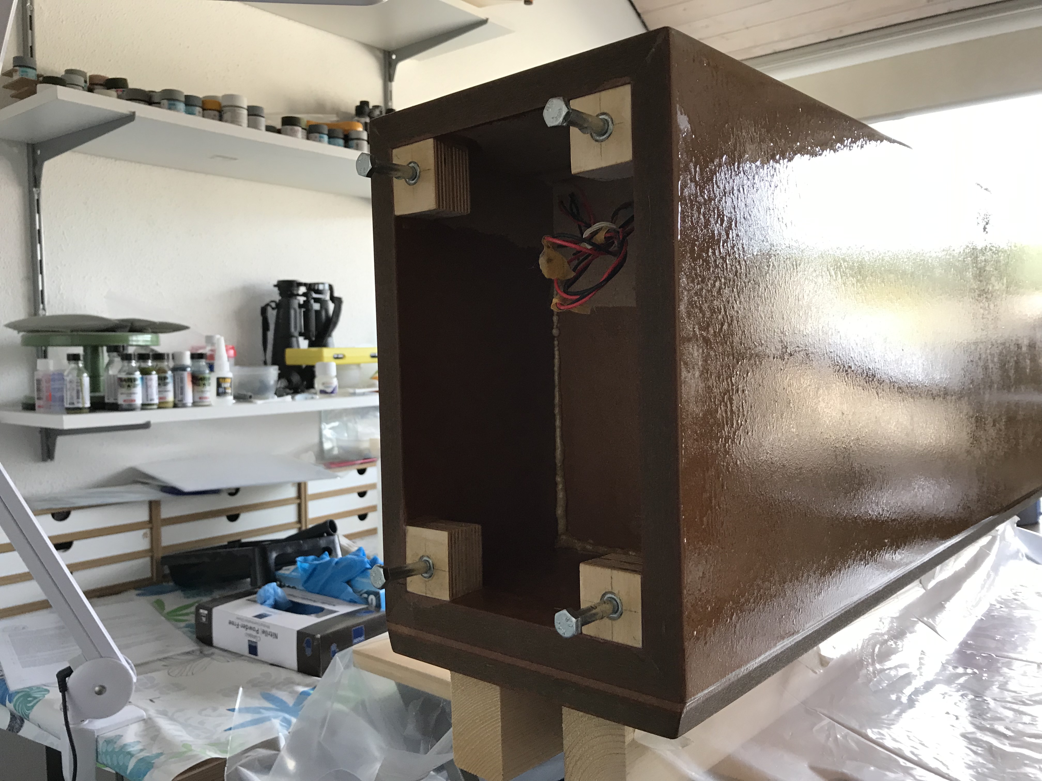

Goede morgen,

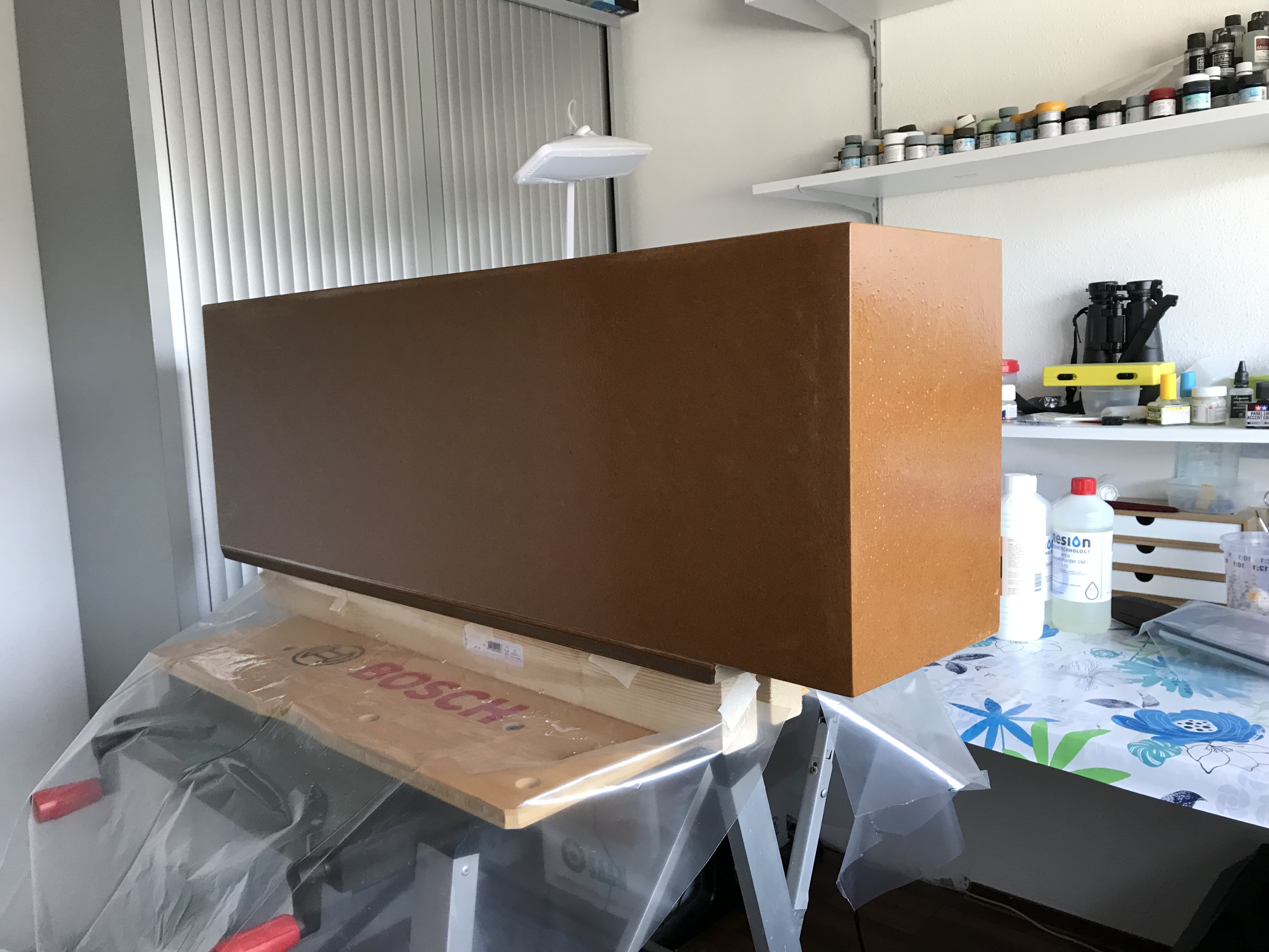

De eerste laag epoxy op de eerste kast is voor 3/4 aangebracht. Ik heb eindelijk “toestemming” van mijn allerliefste om het binnen te doen... De tweede kast krijgt morgen dezelfde behandeling en overmorgen volgen de frontjes. De kopse kanten ben ik 2x met de kwast overheen gegaan en lichtjes nagerold. Vervolgens schuren en de tweede laag epoxy aanbrengen. Indien nodig de derde laag... Het schuren gebeurt buiten dus ik hoop volgende week op wat droge uurtjes.
Overigens lijkt het op de foto’s dat sommige plaatsen niet goed zijn geraakt of dat er dikke zakkers inzitten. Dit is echter gezichtsbedrog.
Wat mij verbaast, is het verbruik aan epoxy. Polyestershoppen geeft ca. 300 gr/m^2 aan; ik kom tot amper 200 gram.
Wordt vervolgd!

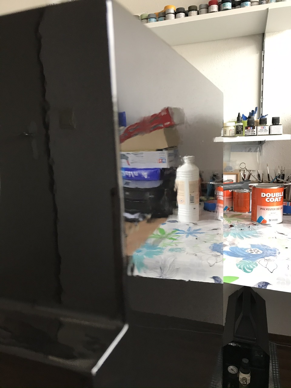

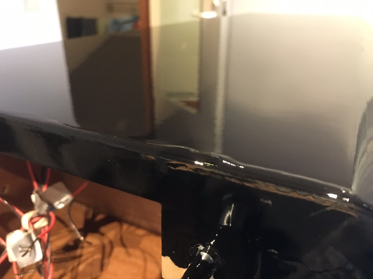

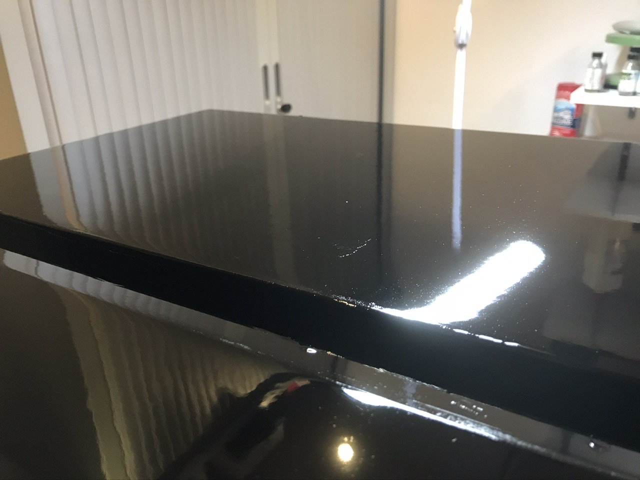

Ik heb universele 2c epoxyhars opgebracht in 2 lagen en alleen gewerkt in horizontale vlakken op lopers en druipers zoveel als mogelijk te vermijden. De eerste laag werd nagenoeg geheel geabsorbeerd door het mdf; de tweede laag lag er mooi op (met wat golfjes van het rollen. Achteraf had ik er met een brander licht overheen moeten gaan voor een gladdere laag en minder luchtbellen!

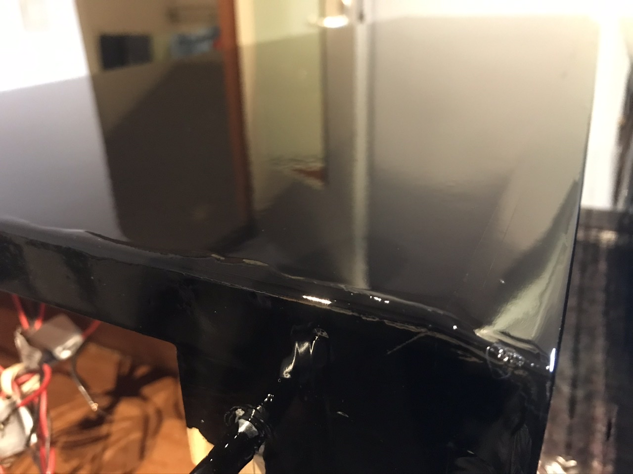

De epoxy glad geschuurd met P320, ontvet en de eerste laag DD-lak opgebracht. Wat een ramp! Veel te dik opgezet en het oppervlak leek wel een hardloopwedstrijd.
Zo goed als kaal gemaakt met P320 en P400 en vervolgens 4 lagen zo dun als mogelijk opgezet. Lopers en zakkers zijn, in ieder geval bij mij, niet te vermijden op de verticale vlakken. Tussendoor opgeruwd met Scotch-Brite. Dré is ook met DD-lak bezig en wij hebben achter de schermen wat ervaringen uitgewisseld.
Na de vierde laag DD het geheel glad geschuurd met P600 en laag vijf opgebracht met de kasten op de pootjes. Vervolgens gevlakt met P600 en laag zes opgebracht op alleen horizontale vlakken (net onder de randen afgeplakt op eventuele zakkers op de verticale vlakken te vermijden. Dit heb ik bij een rand niet gedaan en dat zie je direct!
Het e.e.a. Mag nu een week rusten, vervolgens drivers monteren en luisteren :proost:

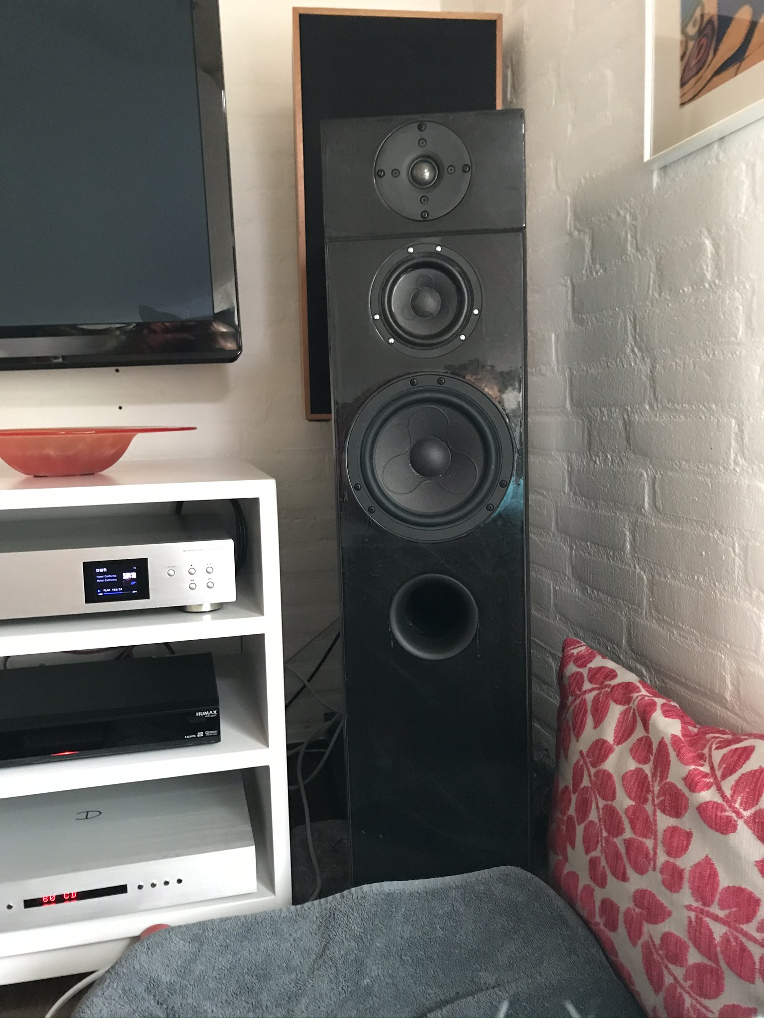

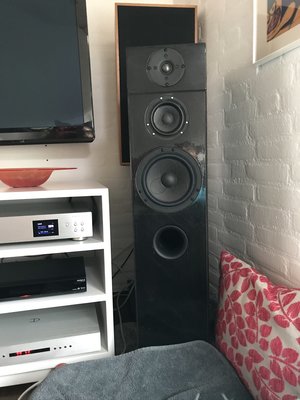

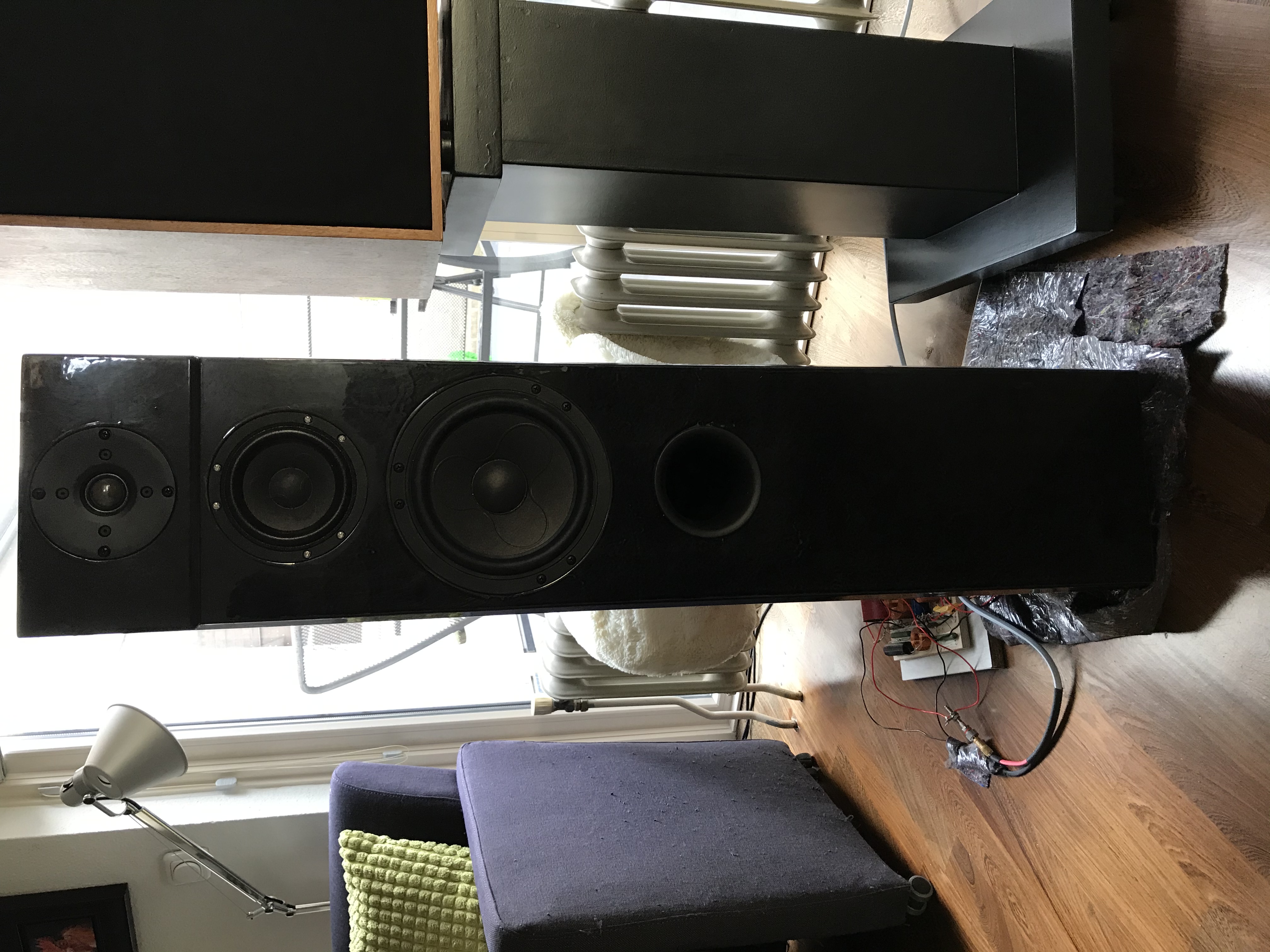

Het is zover!
De Ekta’s spelen naar volle tevredenheid. Gisteren aangesloten en tot nu toe worden mijn (onze) verwachtingen overtroffen. Het soms scherpere hoog van de Reference SE monitoren is totaal niet aan de orde, de (female) stemmen (oa Diana Krall maar ook Melissa Etheridge) zijn prachtig en het laag gaat behoorlijk diep. Ik heb mijn kleine subje nog niet gemist.
Ik laat ze nu 2-3 weken inspelen (uitharding DD-lak) en bekijk dan of ik het hoog nog aanpas. Mijn vriendin zei letterlijk: “ze klinken doffer dan die andere luidsprekers en je hoort meer diepte en breedte”. Vanmorgen zei ze: “toch wel mooi”. De afwezigheid van teveel hoog kan in eerste instantie ook als dof worden ervaren.

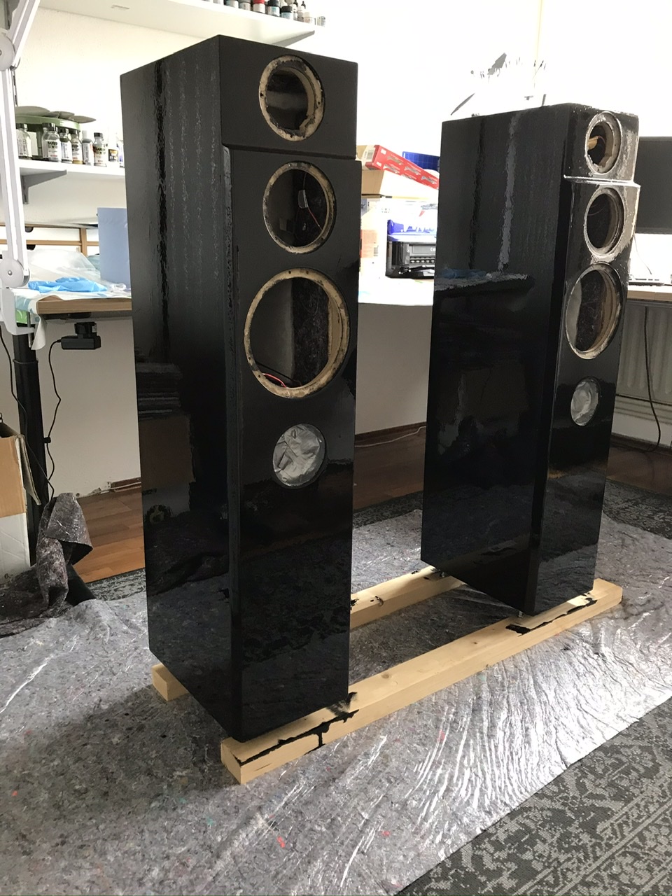

De middlste foto geeft de huidige stand van zaken van de laklaag aan. Is nog wel wat werk :yeah: :beer:
Ik ben blij!
