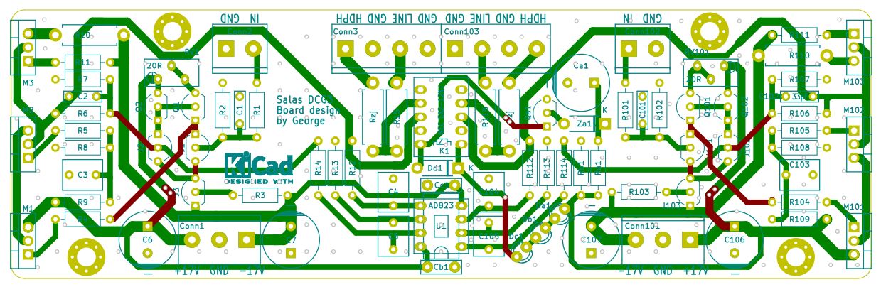

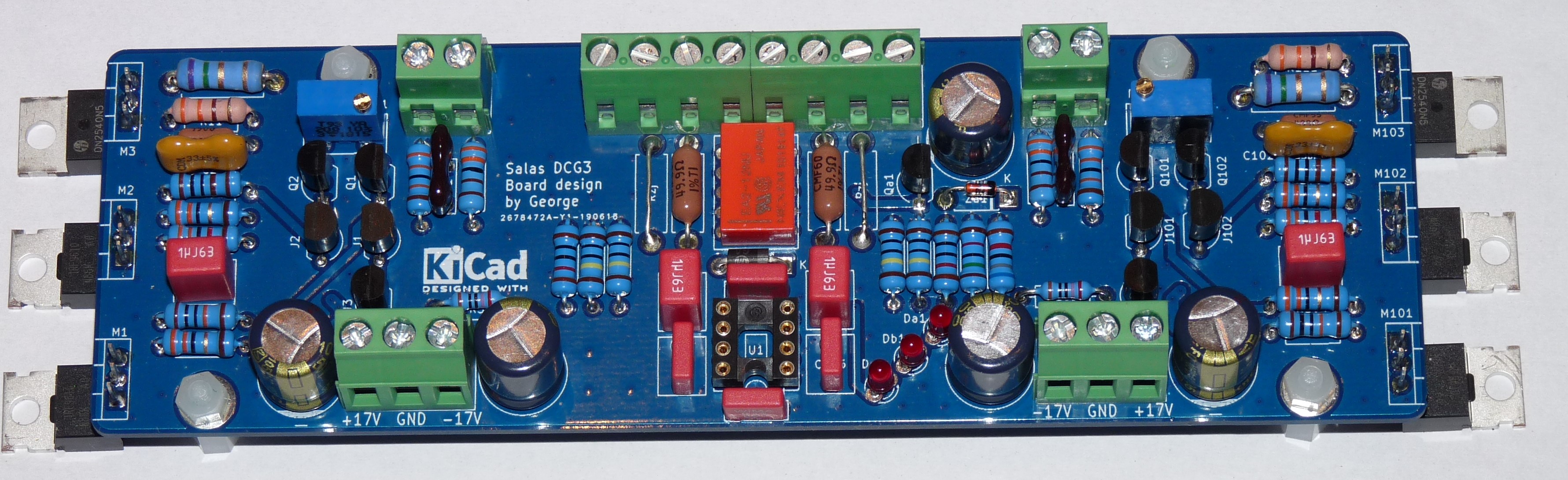

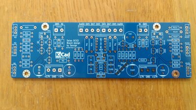

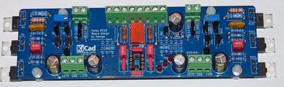

Het plan is om mijn bestaande regelaar te voorzien van de versterker printen en zo dus gebruik te blijven maken van de Tentlabs volume regelaar met de bestaande behuizing.
Hiervoor heb ik natuurlijk zelf de ontwerp van de printen gedaan zo dat de aansluitingen voor mij op een logischer plaats zitten.
En in het echt ziet dat er dan zo uit.

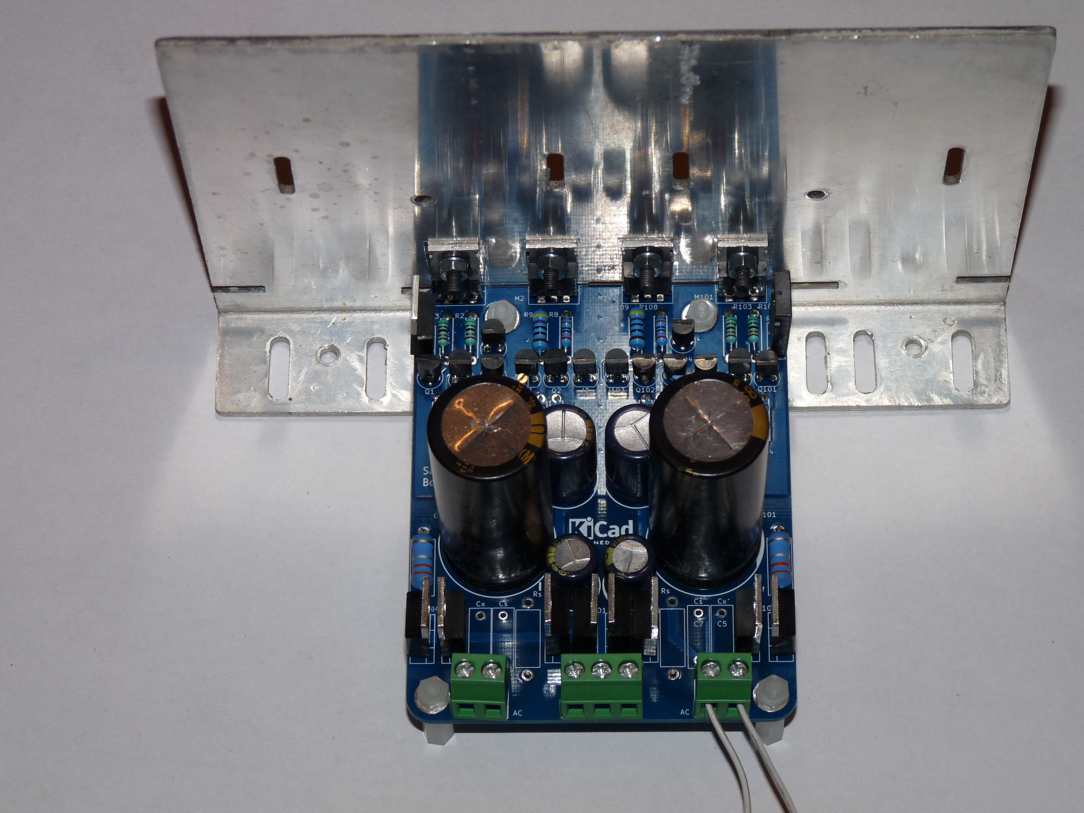

Voor de voeding gebruik ik de opvolger van de shunt die ik in de Pearl2 heb gebruikt namelijk de Ultra BIB.
Ook deze heb ik aangepast zo dat het in de bestaande behuizing past.
Hier onder de uiteindelijke print zelf.

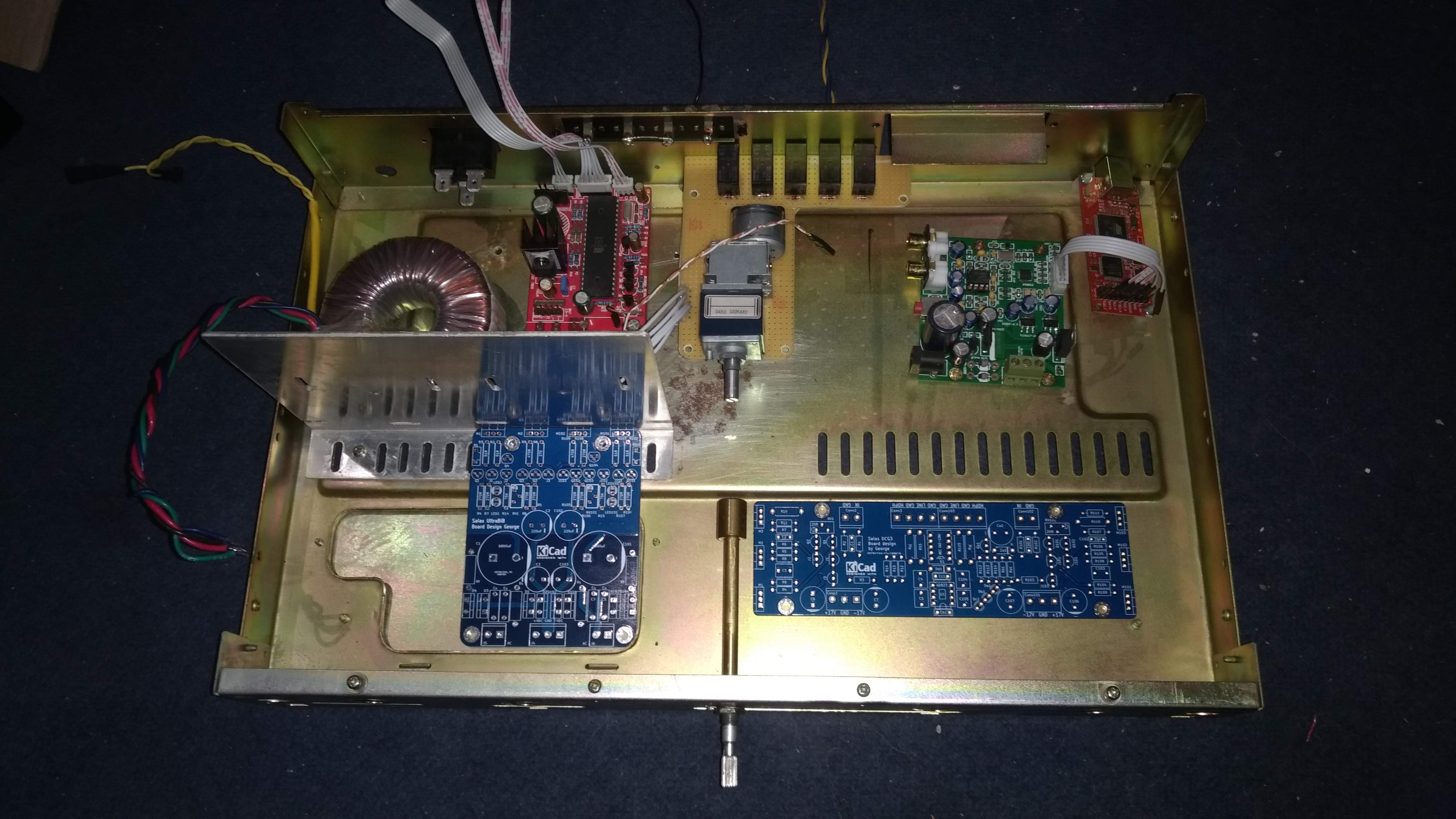

Toen moest ik nog een behuizing hebben om alles in te plakken en wilde daarvoor een bestaand huisje gebruiken.
na wat zoeken op Marktplaats kwam ik onderstaand huisje tegen met wappers :rock:
Hier moet alles dus in gaan komen en het is de bedoeling dat de wappers ook weer gaan werken.
hier werk ik nog aan maar heb al wat zitten spelen met dit ontwerp.
Werkt aardig maar lijkt niet heel breedbandig en moet ik nog wat aan werken.

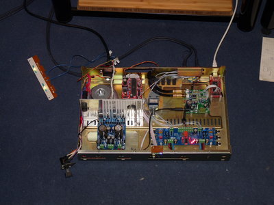

De huidige status is als volgt.
De versterker behuizing is leeg en wacht op de printjes die nog gesoldeerd moeten worden en deze componenten zijn nog onderweg.

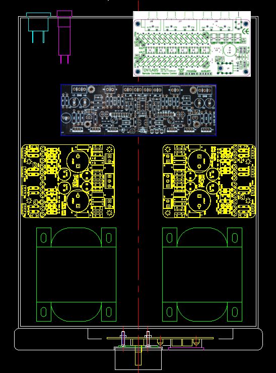

Ik denk dat ik de onderstaande indeling ga gebruiken.
Ik maak eerst deze af en ga dan verder met het oorspronkelijke plan om de voorversterker wat meer Gain te geven.
Wel eerst even de DAC in het huisje zetten en daar ook een shunt voeding voor maken .
Dan is die set ook weer goed te gebruiken.
Nu staat dat gewoon los op de plank te spelen en dat kan mooier.

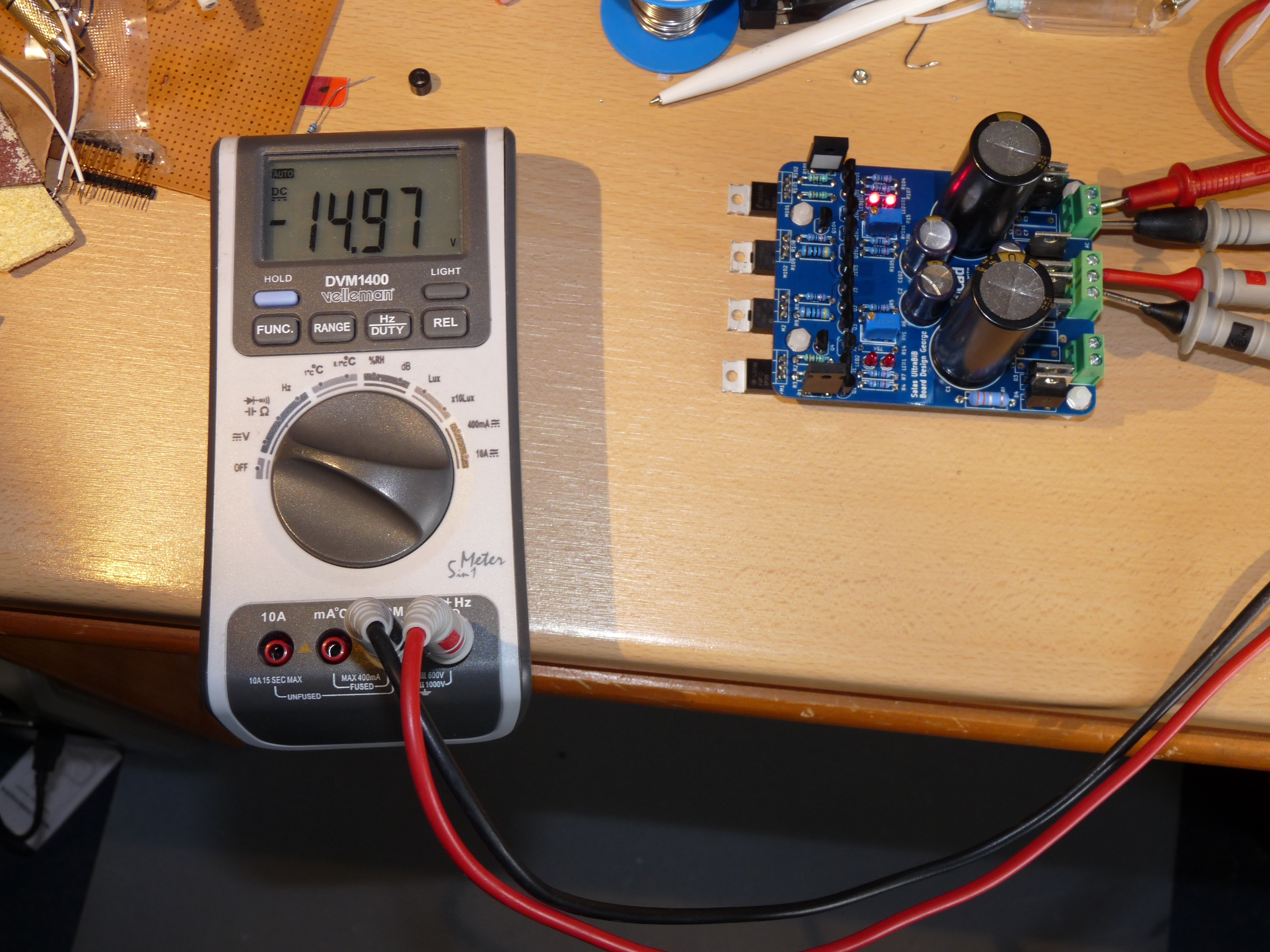

Hier even op de lab voeding aangesloten en alles werkt zo als het hoort.
De koeling is wel noodzakelijk maar even kort kon ik hem prima afregelen zonder last dan.

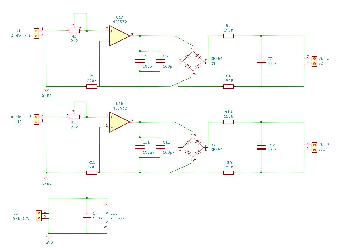

Voor de aansturing van de VU meters ben ik op deze site terecht gekomen.
http://objectivesounds.co.uk/articles/d ... ac-meters/
Daar staat redelijk goed uitgelegd hoe je het beste te werk kunt gaan maar bij mij wil dat nog niet erg lukken.
Ik krijg de meter niet mooi afgeregeld op 0dB.
Je zou verwachten dat bij 1Vrms de meter op 0 te krijgen moet zijn maar dan komt de naald nog niet eens uit de hoek.
Nu is het wel zo dat de Dac op odB 2Vrms af zou geven en mogelijk zit ik daar dus verkeert.
Hopelijk kan ik daar zo even verder mee stoeien om te zien of 2V voldoende is.
Een ander punt is het geluid.
Op zich erg goed en als voorversterker in mijn set en speelt het erg goed.
Maar als hoofdtelefoon versterker kom ik nog wat te kort in het laag.

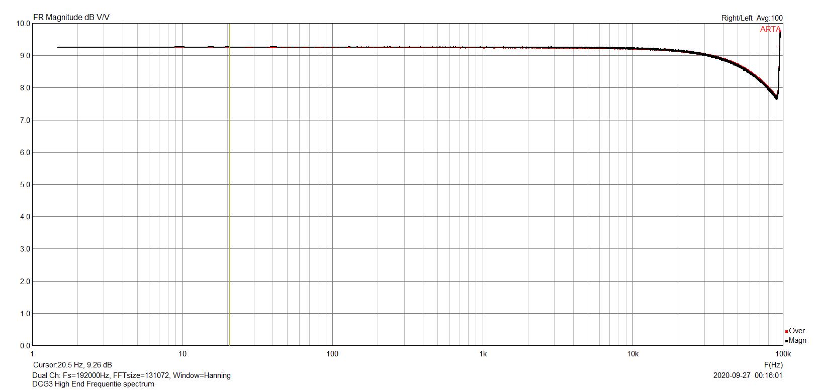

Metingen met Arta laat dat overigens niet zien maar het laag klinkt wat dun.
Ik vermoed dat dit met de volume pot te maken heeft.
Ik had nog een 100K pot liggen en die heb ik hier gebruikt.
Echter wordt aangegeven dat een 20K pot optimaal zou zijn.
Kan dat het probleem wezen?
Groetjes George
Berichten: 8108
Re: DCG3 2x maar allebei net even anders

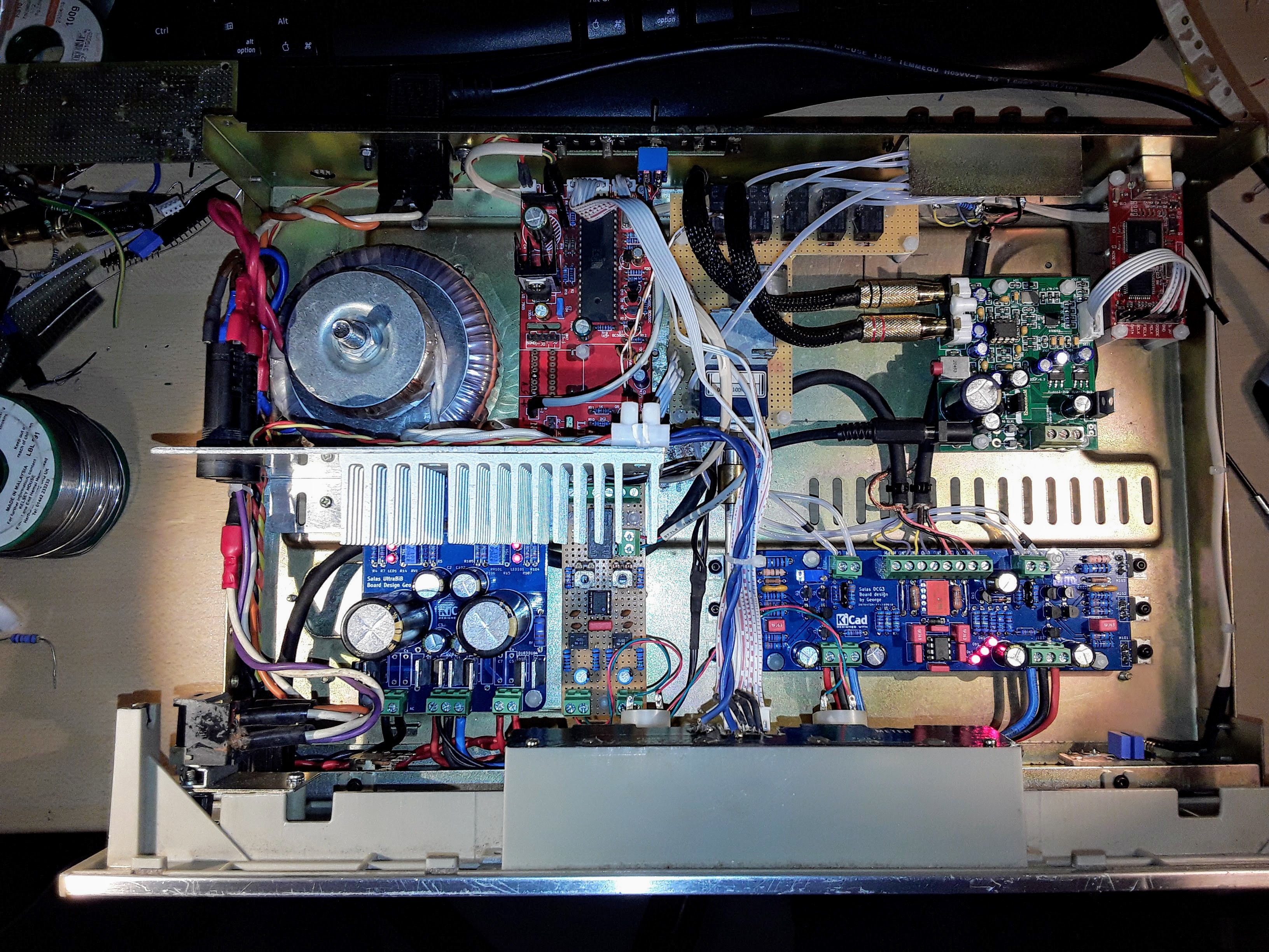

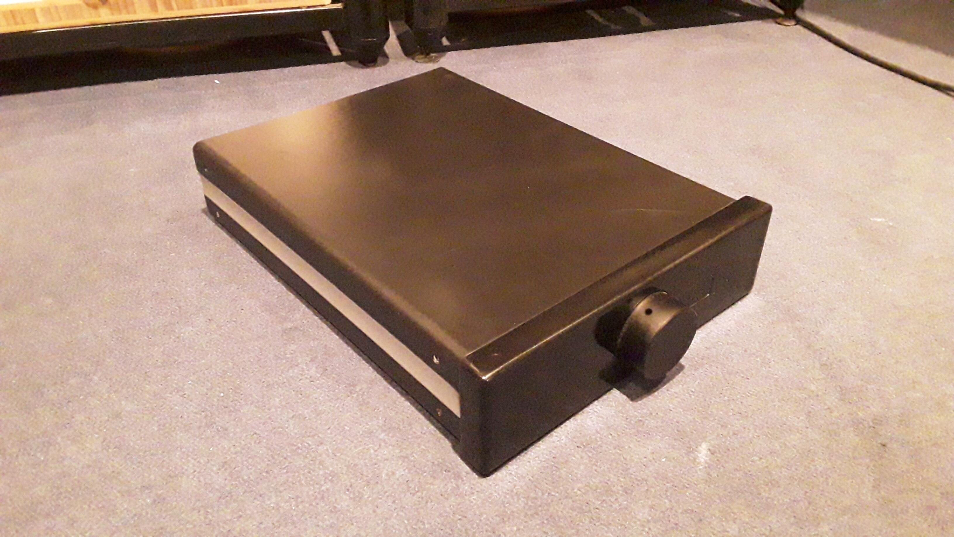

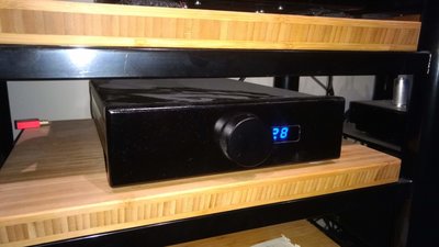

En hij is klaar,
Twas even doorwerken maar het speelt en is wat ik bedacht had.
Het lastigste was eigenlijk het goed krijgen van de wappers.

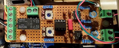

Ik heb deze website gevonden maar kreeg eigenlijk niet mooie waardes die bruikbaar waren. Uiteindelijk is daar onderstaand schema uit gekomen.
Dit werkt prima en is nu goed in te stellen.
Het heeft wel nog iets effect op de bron en is uitschakelbaar gemaakt met een relais.

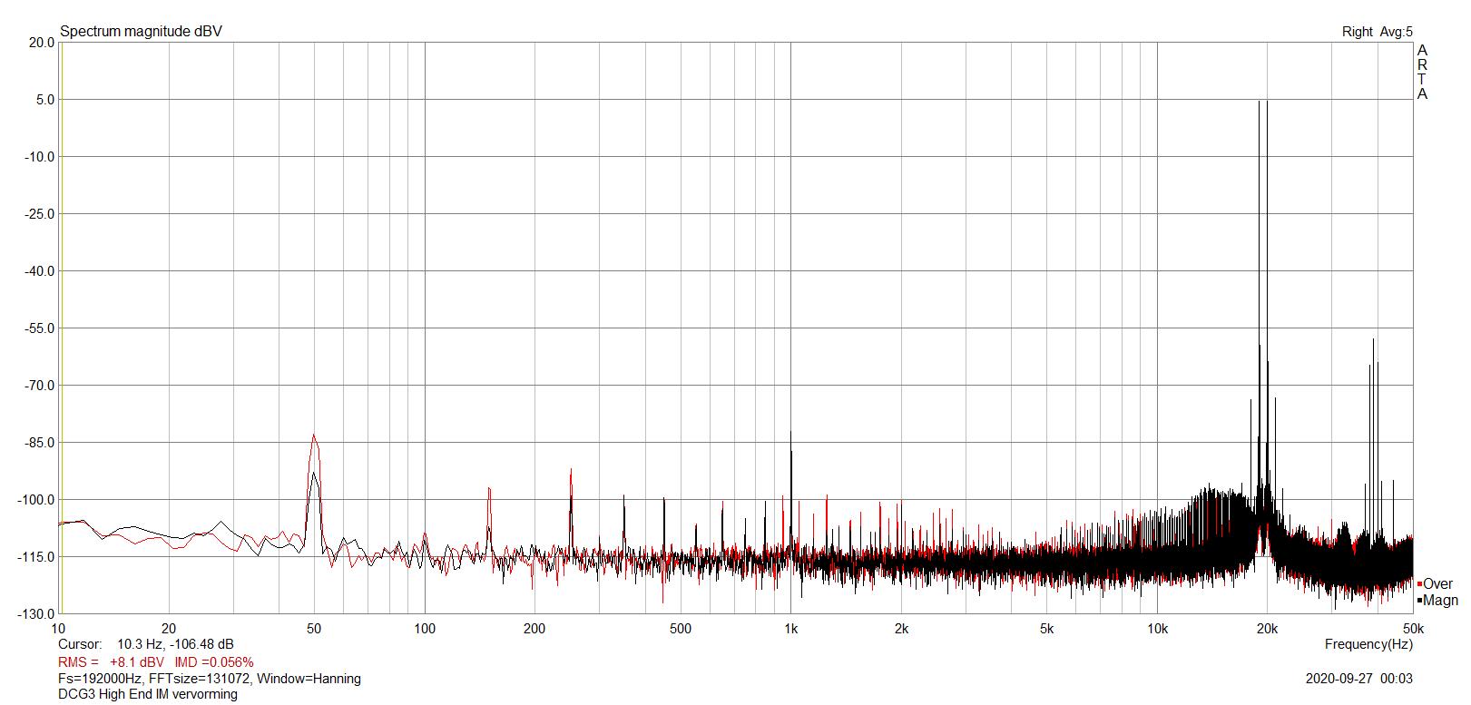

Het bijzondere is dat bij gebruik van de interne DAC je geen verschil ziet op de scope.
Daar bij mogen de meters dus rustig aan blijven.
Om dat er nu ook een remote en ingang selectie via relais plaats vind zijn er tussen de meters nu een 5 tal leds geplaatst die aangeven welke ingang er is geselecteerd en de streep daarboven is voor het IR oogje.
Hiervoor is zijn de meters tot op het laatste schroefje uit elkaar geweest.
helaas heb ik daar geen foto's van gemaakt.
Als voorversterker doet hij het erg goed en doet met name veel goed qua dynamiek.
Hij geeft net even de punch die je met een passieve regelaar niet hebt.
Als hoofdtelefoon versterker mis ik nog al wat in het laag maar dat zou nog al wel eens aan de hoofdtelefoon kunnen liggen.
Een AKG K271 MKII is vooral erg neutraal en dat hoor je.

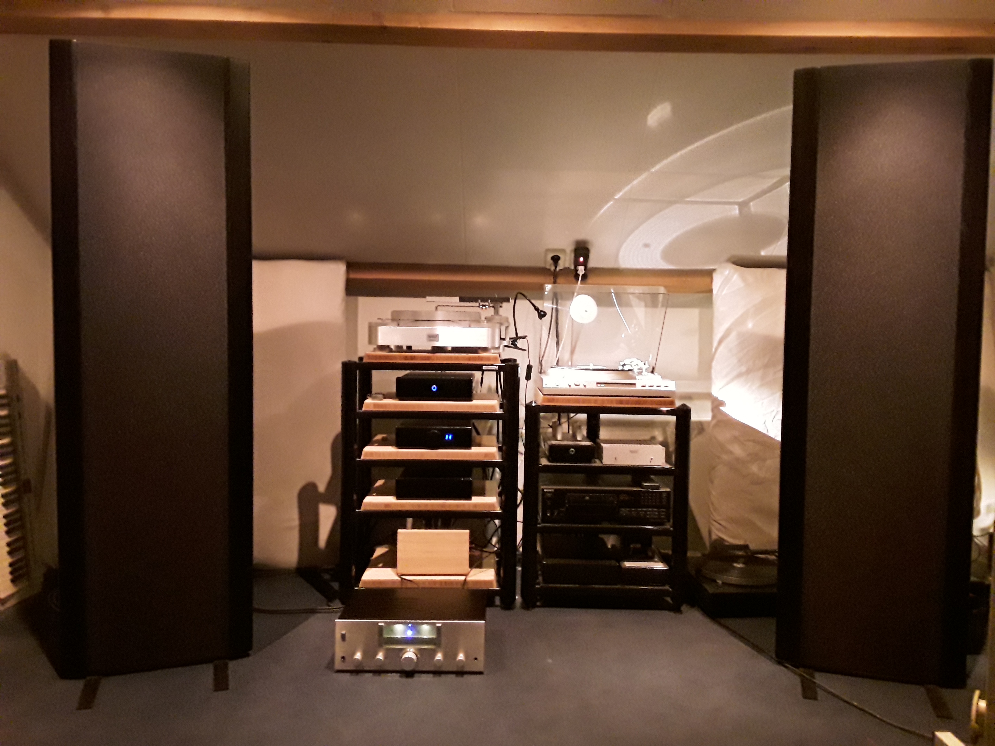

Deze gaat volgende week mee naar Hengelo en kan vast wel ergens een plekje vast wel ergens een plekje vinden in een set of anders stand allone op de gang.
Berichten: 20398
Ik heb een CA eindversterker ook nog mee hoor, kan er rustig bij in de set :goedzo:

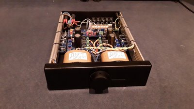

Na het suc6 van deel 1 nu ook maar eens aan deel 2 begonnen.
In dit geval wil ik mijn passieve regelaar uitbreiden met wat gain.
De kast en de volume controller heb ik dus al maar de rest moet er nog allemaal in.

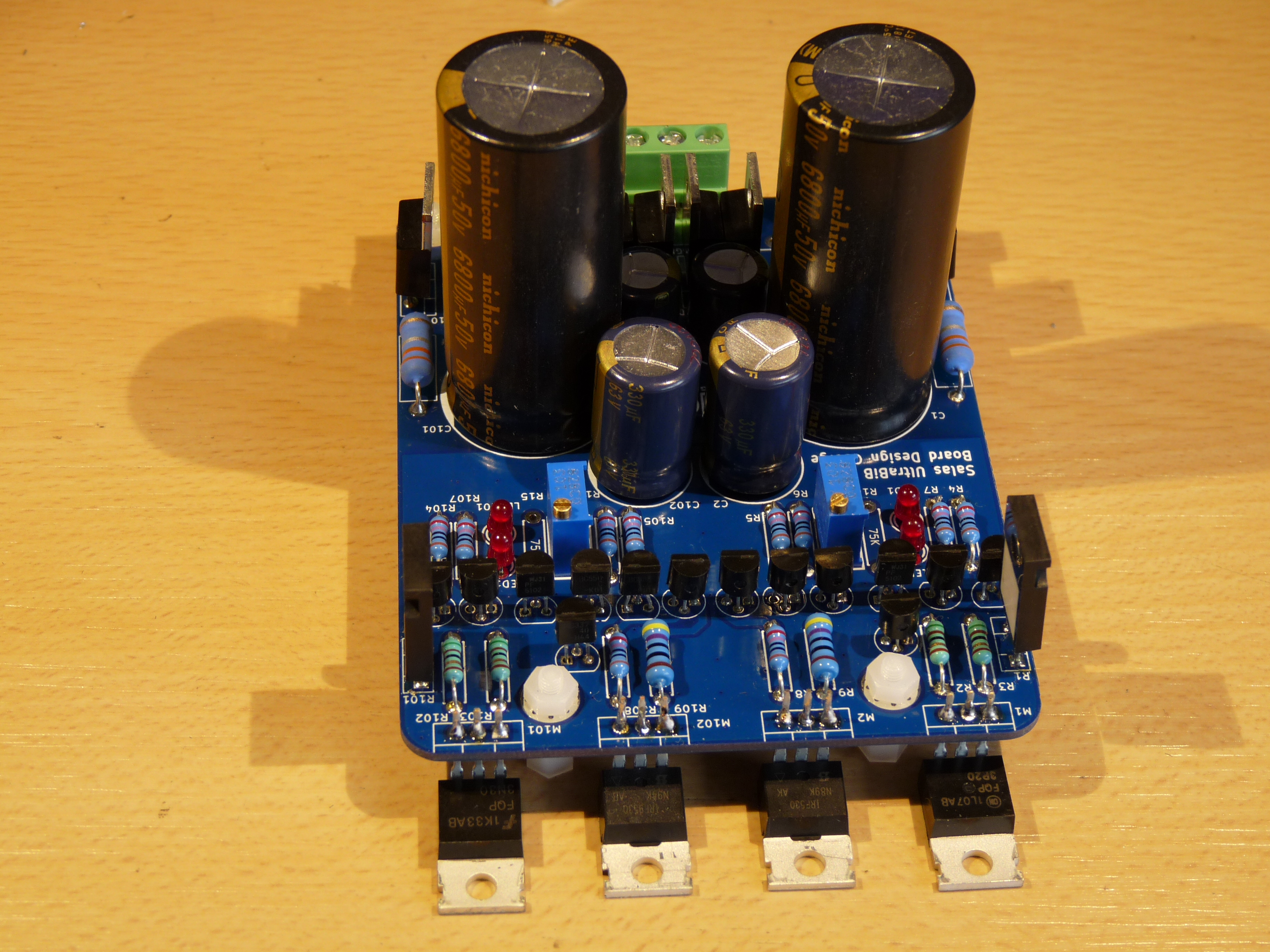

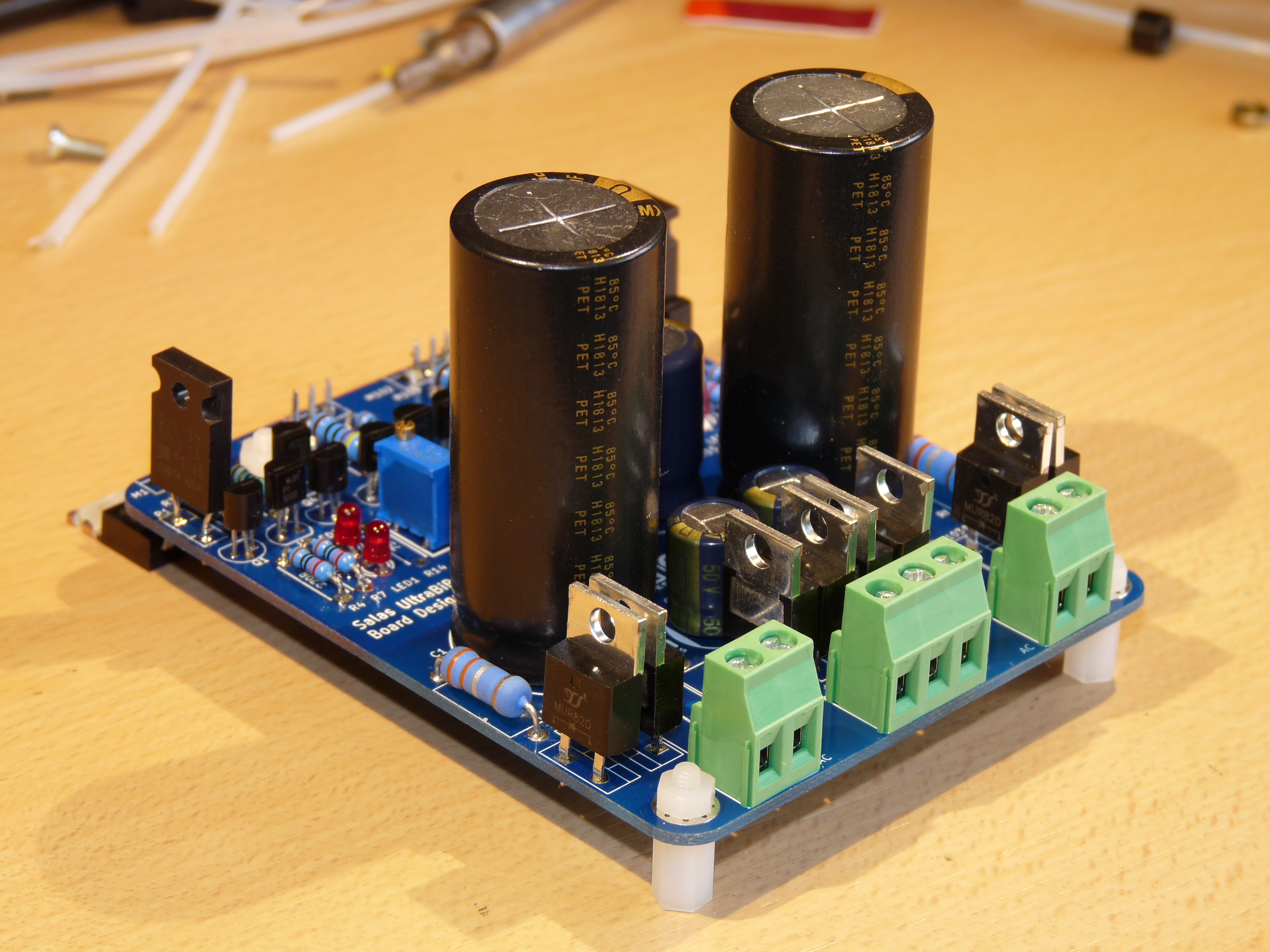

Eerst maar wat voedings-printjes van componenten voorzien.
Dit zijn de Salas SSLV1.3 UltraBiB shunt regulator voedingen.
Het schema staat hier onder van mijn interpretatie.

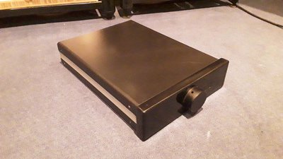

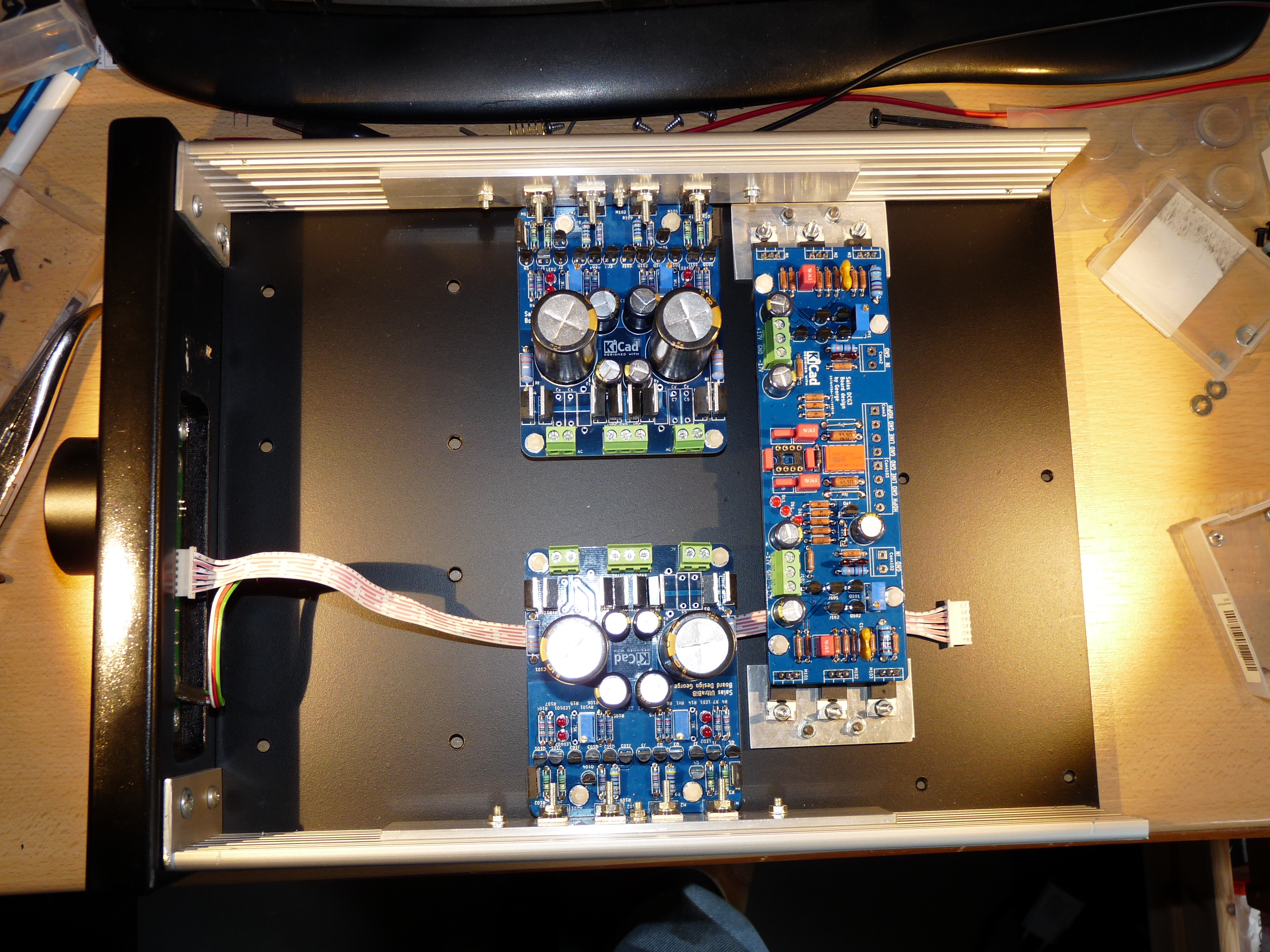

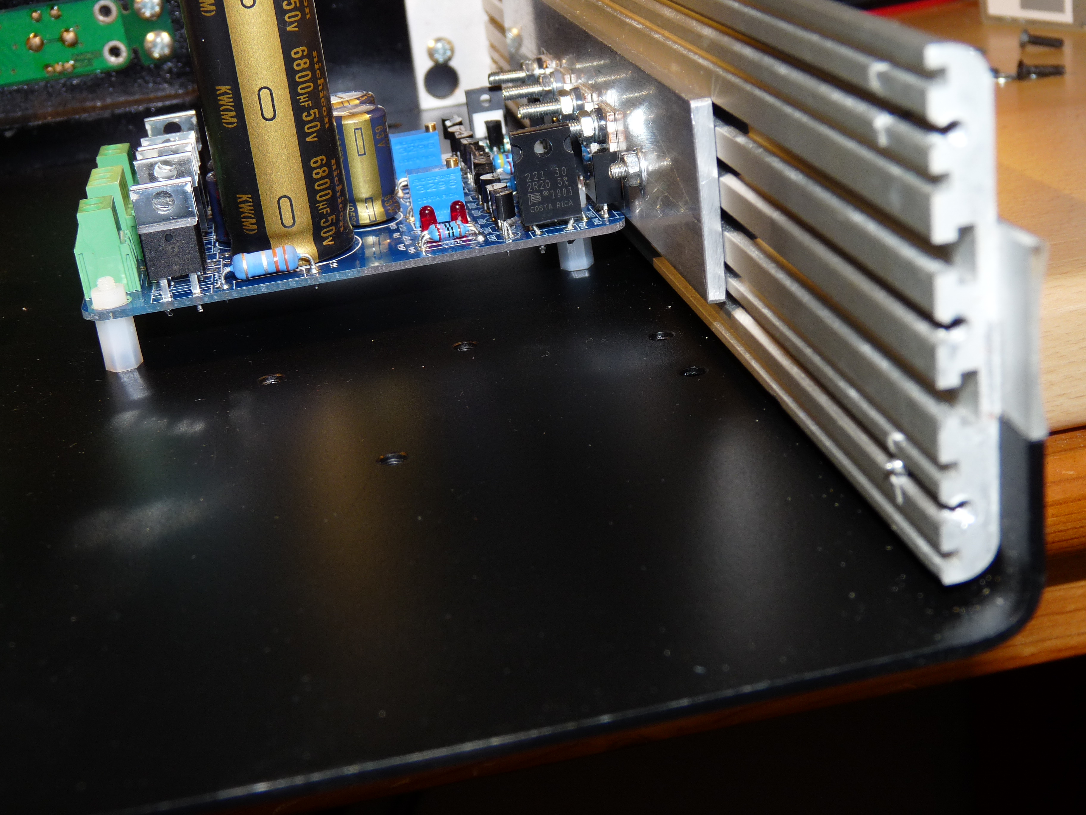

Vervolgens de kast maar eens voorzien van gaten waar de printen me vast gezet kunnen worden.
Kijk de eerste printjes hebben hun plekje gelijk al gevonden. :)

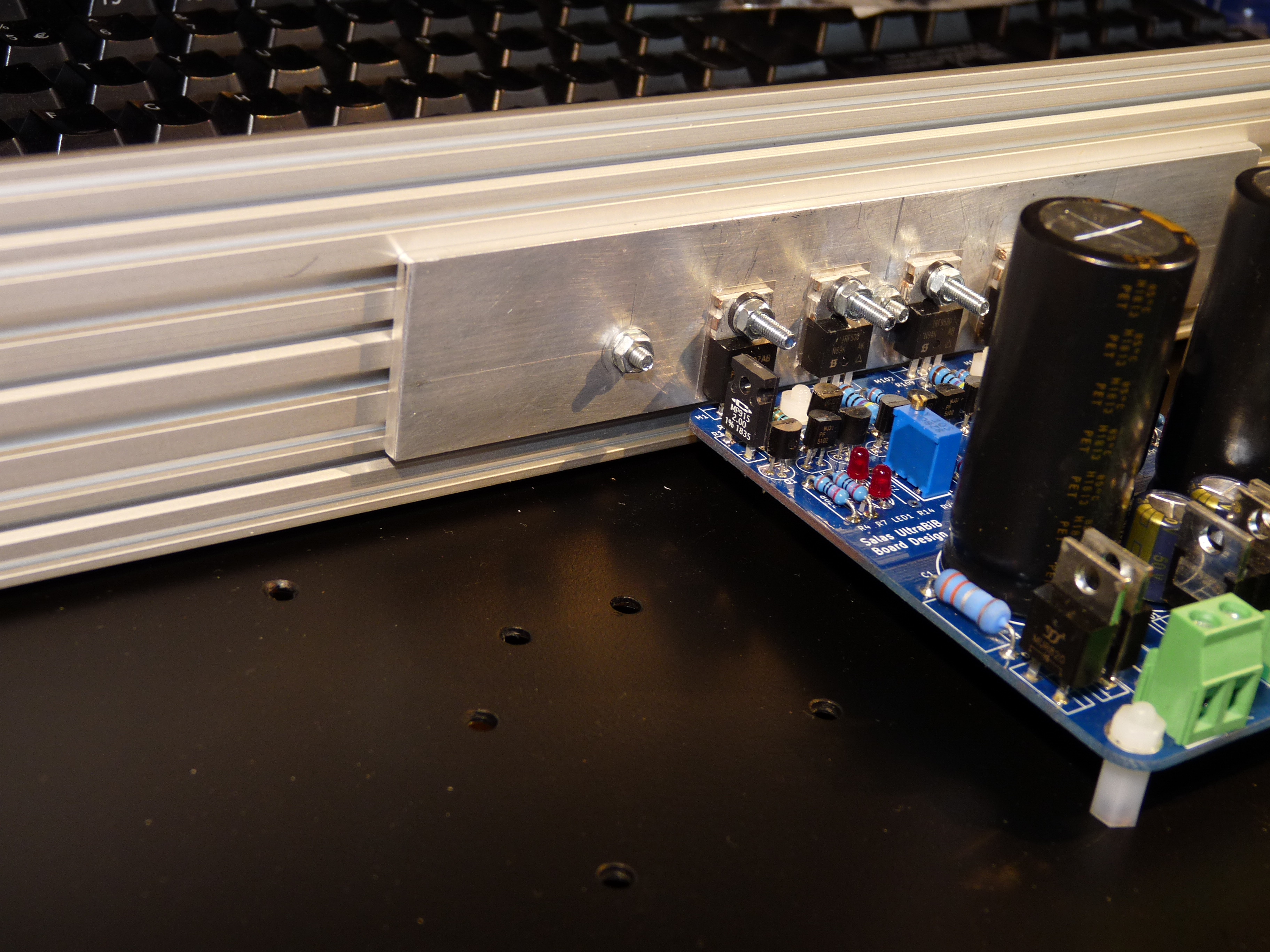

Voor de benodigde koeling ga ik gebruik maken van de behuizing en heb een adapter plate gemaakt om de warmte te kunnen overbrengen.
Deze zit vast met T moeren die gewoon uit een 2mm plaat zijn geknipt, gaatje met schroefdraad er in en de bevestiging punten zijn gereed.
Volgende stap is de versterker module zelf.

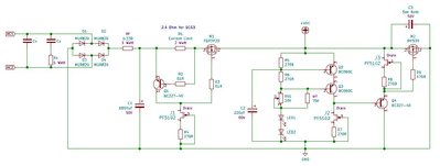

Ook dat is een ontwerp van Salas de DCG3
Hier onder het door mij gebruikte schema.
Ook die heeft meteen zijn plek gevonden.

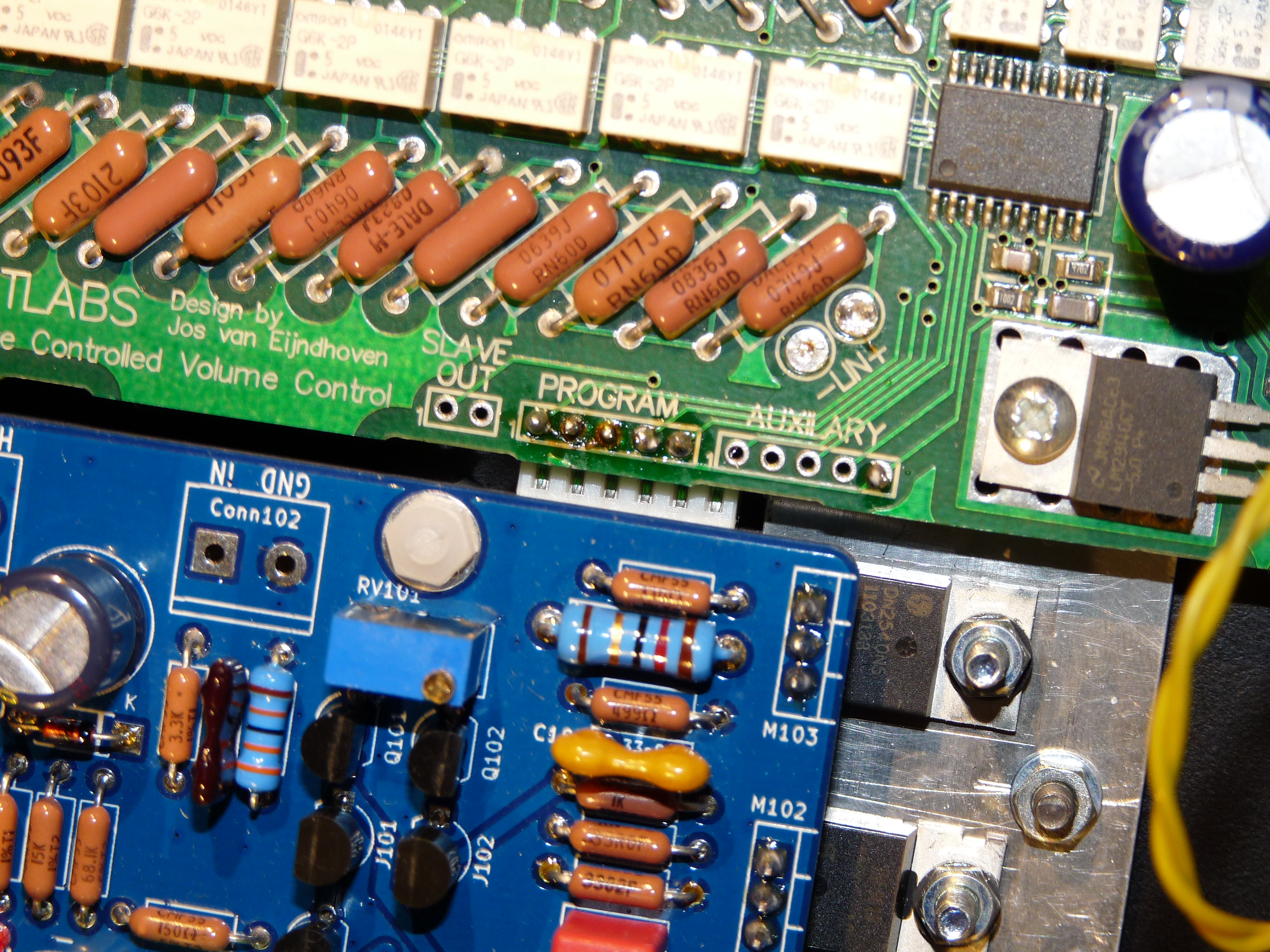

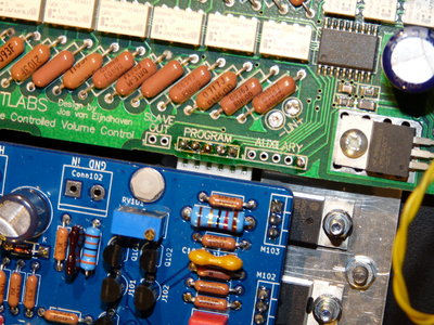

De communicatie kabel voor de volume controller meteen maar even op zijn plek gezet.
De header zat aan bovenzijde van de print maar in de weg, die is nu dus verplaatst naar onder maar dat ging helaas niet geheel goed.
De pin van de voeding had het eilandje mee genomen en na het omzetten was er geen spanning meer. #-o
Dat heb ik opgelost door de spanning direct van een ander punt te halen maar daar zie je hier zo niets van :-"

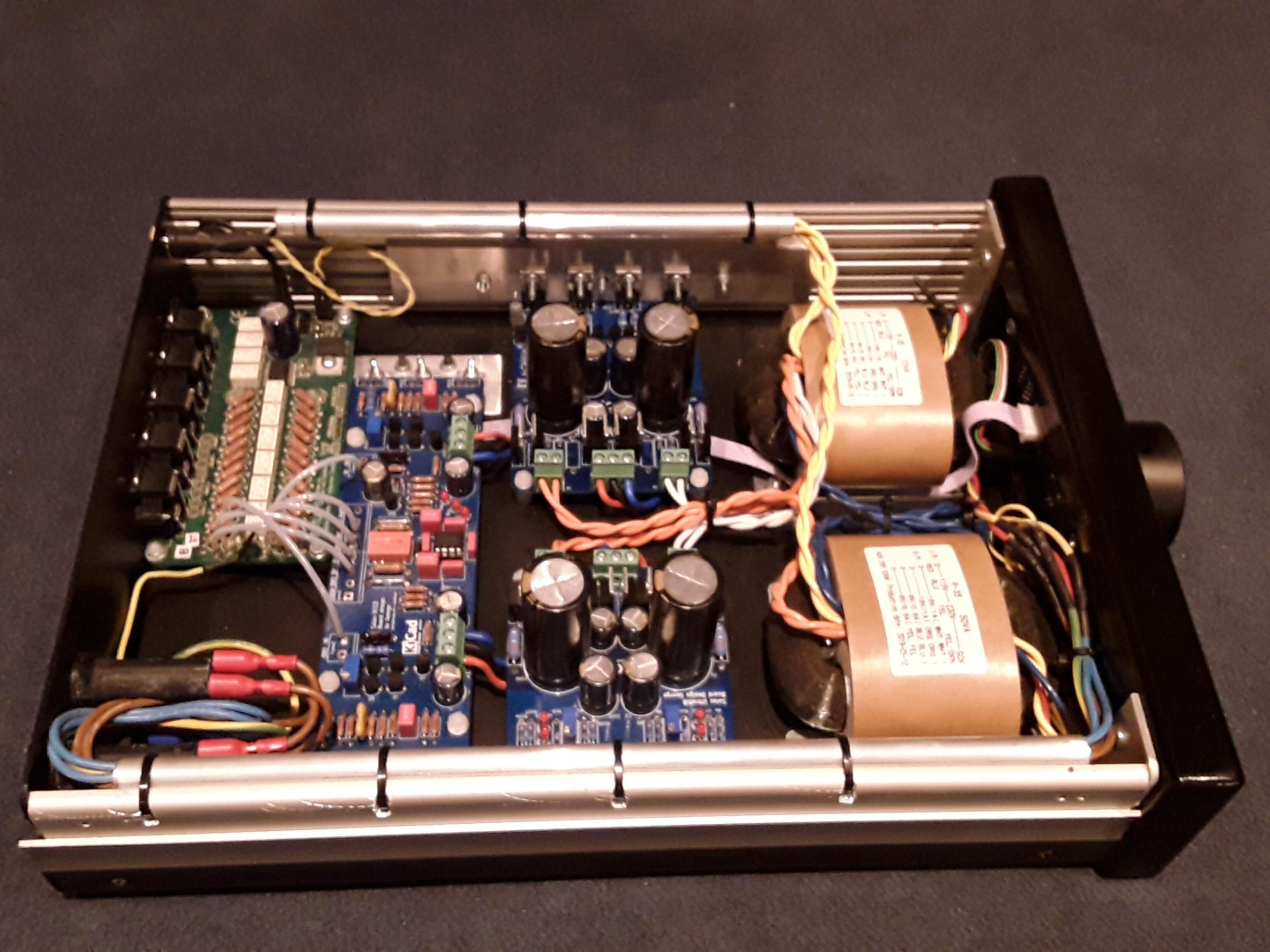

Dit is de status tot nu toe en met de verbouwing van het huis moet ik maar zien wanneer ik weer verder kan.
Voordeel is wel dat ik nu wel meer tijd heb door het gedoe met Corona.
Eens zien of ik dit toch sneller afkan maken dan gedacht.
Wat moet er nog gebeuren; Bekabeling, de transformatoren en er moet nog een IEC14 entre in de achterplaat gemaakt worden.
Valt allemaal nog mee.

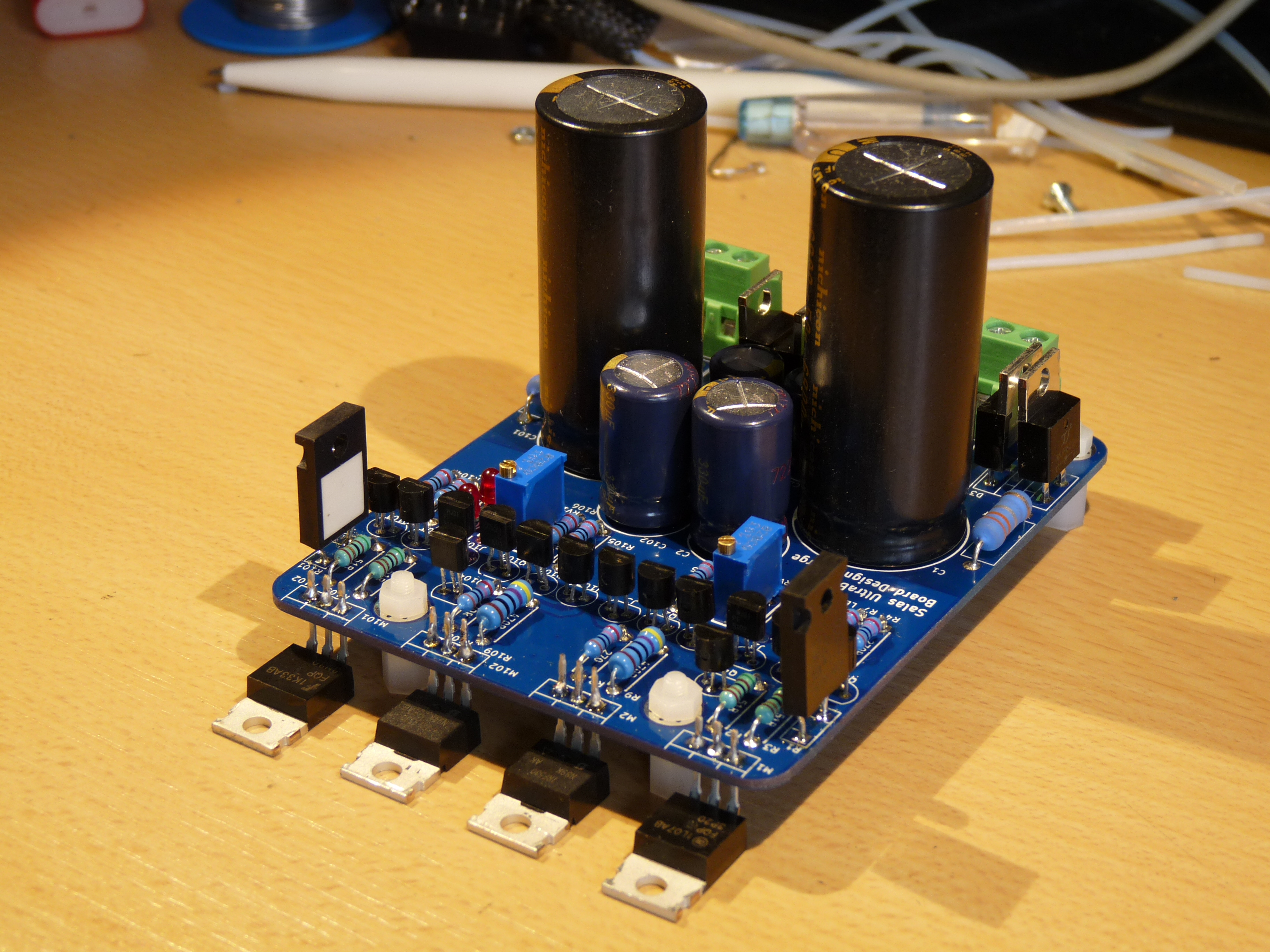

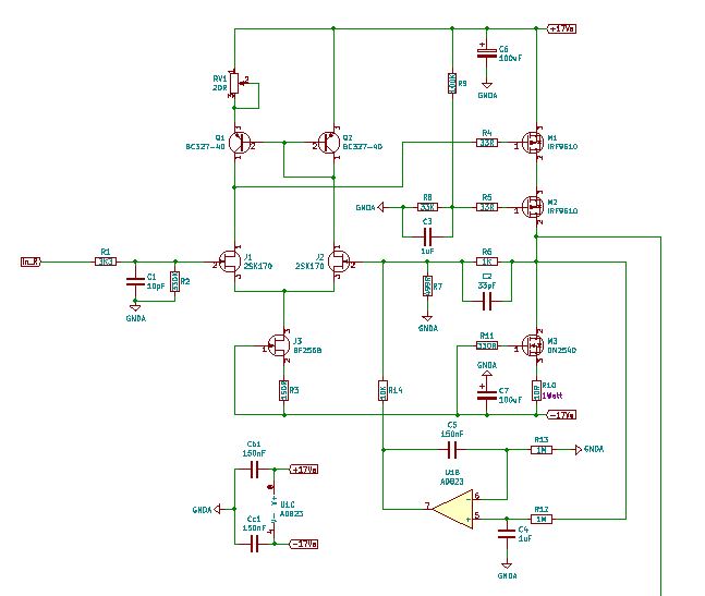

Vandaag weer eens een paar stappen gezet met deze versterker en alles aangesloten.
Eerst natuurlijk de spanning ingeregeld op de voeding en dat ziet er allemaal goed uit.
Toen ook de versterker print aangesloten, zonder de opamp om dat de Bias eerst naar 0 geregeld moet worden.
alleen dat gaat niet zo als verwacht.
het lijkt er op dat de voeding niet voldoende stroom kan leveren om het ralais te laten inschakelen.
Met de opamp er in schakelt hij wel in en meet alles goed maar dan wordt ook de DC weg geregeld door de opamp.

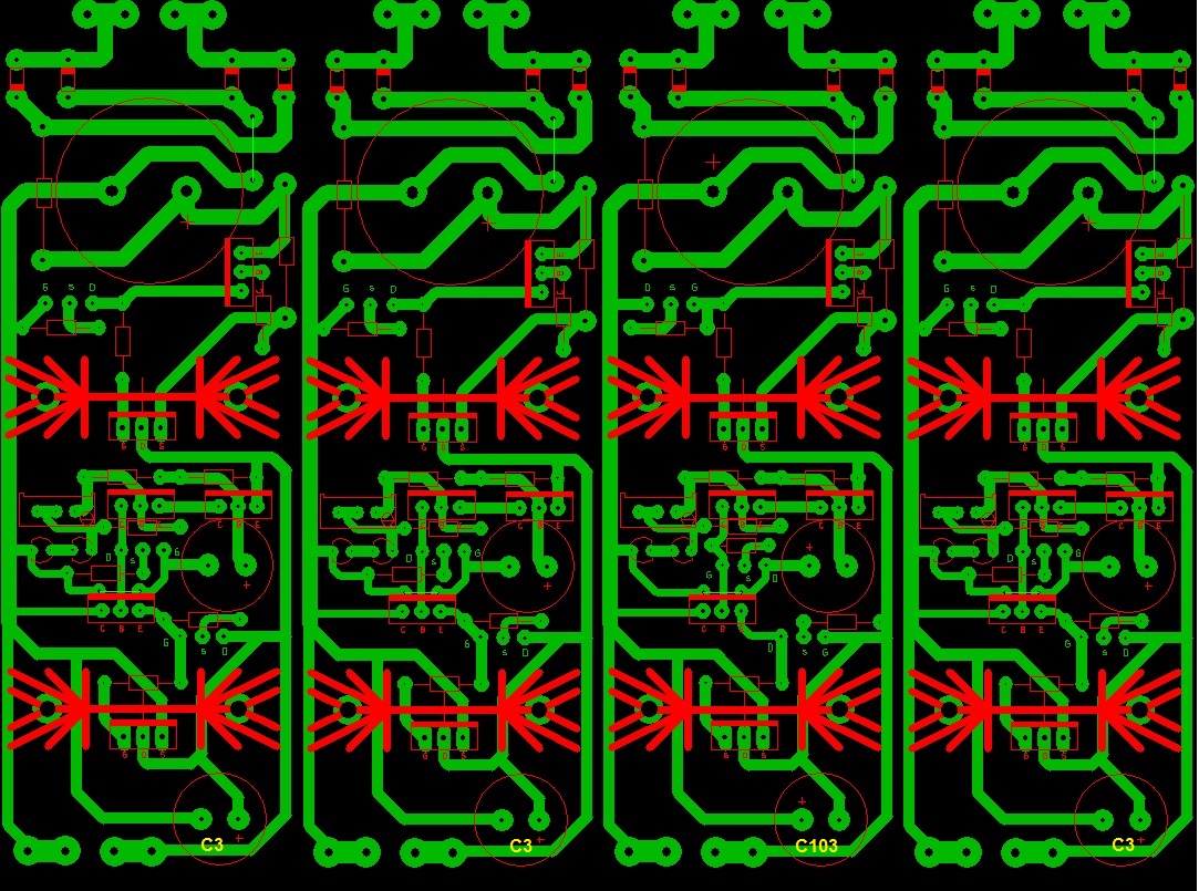

Alleen wil je natuurlijk dat de DC al zo veel mogelijk is weg geregeld zo dat de opamp eigenlijk zo min mogelijk aan het werk moet.
Dan dus zoeken en is mij het volgende opgevallen, als de voeding printen onbelast aan staan en worden uit geschakeld is een van de negatieve units eerder spanning loos als de ander. en dat is een behoorlijk verschil. Er staat dus iets stroom te trekken.
Zo meet ik dat R101 warmer wordt op de unit die als het eerste uit is.
Daar loopt dus meer stroom.
Alleen als ik meet wat er over R Rf staat meet ik exact de zelfde spanning bij beide units.
De opgenomen stroom en de afgegeven spanning is bij allebei gelijk maar de plek waar deze in warmte wordt omgezet is verschillend.
Echter ben ik al aan het meten geweest maar maar kan nog niet echt een verschil vinden tussen de 2 units.
Ik heb Q101 al vervangen maar gaf geen verschil.
Wat zou het kunnen zijn dat hier niet goed zit?
Hier onder het schema.
salas-sslv1-3-ultrabib-shunt-regulator.pdf
(96.43 KiB) 99 keer gedownload
Berichten: 6144
Waarschijnlijk C3 en C103 verkeerd op de print gezet en oscilleert de regelaar.
Zet C3 en C103 direct over de pootjes van de FET.
De c,s zijn namelijk geen eindcondensatoren maar horen zo dicht mogelijk over de fet.
Zie mijn ontwerp.
Een Zweedse bouwer ,waar ik mee mail, had dezelfde problemen,heb toen zijn van mij afgeleide ontwerp bekeken.
Hij had C3 ook gebruikt als eindcondensatoren,wat ze niet zijn!
Direct plaatsen over de Fet was de oplossing.
Berichten: 8108
Die opmerking had Salas ook al op mijn print.
Echter is het wel vreemd dat ik nu 3 x een prima werkende set heb die gewoon prima werken en 1 waar nu dit probleem zich voor doet.
Ik heb nog even gekeken maar de elco's zijn juist geplaatst.
Ik ga denk ik een nieuwe print opbouwen en eens zien of die wel goed is.
lijkt me makkelijker dan hier het verschil zoeken.
Berichten: 6144
Of de C met twee draadjes aan de FET dan weet je het,en hoef je geen nieuwe print op te bouwen.
Ja juist volgens het schema,maar niet de plaats.
En wat betreft eerst werkte het wel goed maar nu niet,,,de ene fet is niet de andere............ :mrgreen:

Zo een nieuwe voeding gemaakt en die was natuurlijk gelijk goed :sure:
Wel even nog de stroom instelling nog wat hoger gezet zo dat er voor het opstarten wat meer sap voor handen is.
Dat was eerder op het randje en nu gaat dat fluitend.
Nog even wat plaatjes erbij natuurlijk.
Je kunt duidelijk de dual mono opbouw zien.
Alles keurig aan de eigen zijde.
En het kastje weer dicht als of er nooit iets gebeurd is.

Verder nog wat metingen.
Je ziet dat eer een verschil is tussen links en rechts met name bij de 50Hz is de brom groter.
Dat is de zijde die dichter bij de net entree zit, ik moet dit verder gaan afschermen.
De IM vervorming is verwaarloosbaar klein.
De bandbreedte is dik in orde en over het gehele frequentie spectrum recht het -3 dB punt heb ik niet kunnen meten.
Lijkt me een geslaagde voorversterker zo en de eerste indrukken zijn prima.

Ik heb als volume regelaar de Tentlabs regelaar met 64 stappen wat ruim voldoende zou moeten zijn maar ik wil zachter kunnen dus opzoek gegaan.
Optie 1 is het uitwisselen van de weerstanden zo dat de stappen van 1 dB worden aangepast naar 1.5 zo dat een groter regel bereik wordt verkregen.
Optie 2 is een zelfbouwen met 7 relais zo dat ik naar de 128 stappen kan. Ook naar gekeken maar loop tegen het probleem aan dat ik moet gaan leren programmeren.
Dus maar eens kijken wat er allemaal op het web te vinden is en ja dan kom je bij alie en zie je dit ja daar kan je niet zelf voor gaan printen bakken en programmeren.
Het zou qua maatvoering zo in het bestaande huisje moeten passen.
Wat wel moet gebeuren dit setje heeft 128 stappen van 0.5dB en daar schiet ik niets mee op. Verder zijn die ook nog eens 50K dus iets te hoog voor wat ik nodig heb.
ik wil naar 20K met een constante input impedantie.
Er zullen dus nog andere weerstanden op moeten komen maar de basis is gewoon precies wat ik zoek.
Nu heeft Jos van Eindhoven hier geweldig mooi werk geleverd en daar veel over gepubliceerd.
Daar staat ook een mooie calculator die je exact de waardes geeft nodig voor 20K en een constante input.
http://www.vaneijndhoven.net/jos/attenu ... index.html
Als de controller binnen is maar eens zien hoe groot de weerstanden mogen zijn en de juiste set bestellen.
verder twijfel ik nog aan de kwaliteit van de relais en mogelijk ga ik daar ook wat mooiers voor bestellen.
maar eens zien wat ik binnenkrijg.
