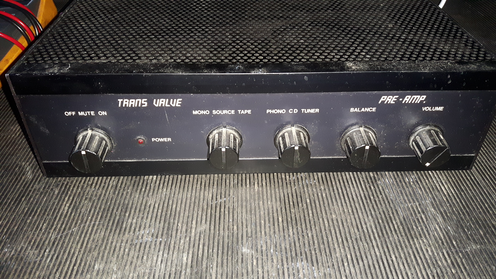

Wie heeft hier al of ooit van gehoord TRANS VALVE Made in Holland .
Al de info is welkom ....
Graag info ivm deze pre-amp...

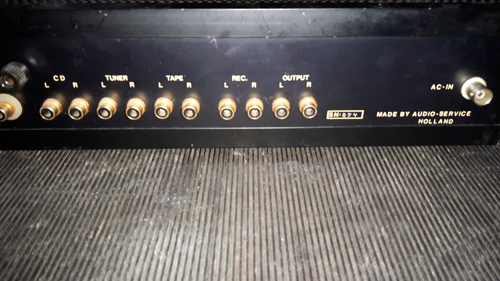

Zitten er er ook daadwerkelijk buizen in ?
Wel een tikje vreemd om een BNC als voedingsstekker te ge/misbruiken.
Re: Info Trans Valve
Ja Ray, er wordt wat afgeknutseld :D
Lijkt mij een gelegenheidsding. Standaard low cost systeemkast uit de hobbyhoek. Voor en achterkant handmatig gegraveerd, wel netjes gedaan trouwens.

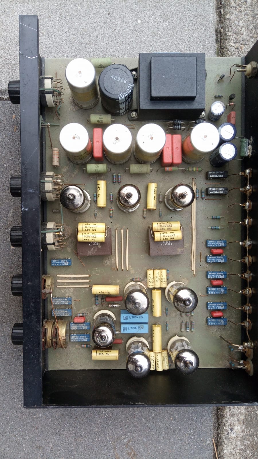

Binnenzijde Word gevoed met laagwisselspanning en intern door een transfo naar hogere spanningen gebracht

Ziet er mooi gebouwd uit O:) (op de hoop draadbruggen na dan :shock: )
Een voorversterker met de schakelfukties door een heleboel reed-relais (24V 11mA).
Misschien de voeding veranderen zodat er gewoon netspanning op kan ipv een trafo erbuiten.
Als het Philips, Mullard enz buizen zijn wordt daar vaak nog veel voor betaald.

Een goeie foto van de onderkant van de print doet al veel en welke buizen er waar op zitten.

Met wat grondig revisiewerk is er best nog wel iets leuks van te maken denk ik. Goede foto van de andere kant van print en de buizenbezetting en Anne smurft er zo een schema van voor je O:)

Je hebt exemplaar 4. Men is begonnen in 1985 en de serienummers zijn opgebouwd met het afgekorte jaartal en een volgnummer, dus 851, 852, etc.

Voor onderhoud zou je misschien nog terecht kunnen bij Audio Service. Ik heb de mijne in onderhoud bij Audio Advice in Renkum/Duitsland. 3 van de buizen zijn UCC85, heb ik mij laten vertellen.

Ben er momenteel helemaal uit .Op de testbank gezet Eerst alle buizen nagemeten Blijken allelaal ucc85 te zijn .Meten allemaal volgens specs Zijn in orde Verder buisvoeten opgekuist en waar nodig vervangen en enkele flukes erop en meten Spanning erop en ...20 volt wissel via de variac en hij kwam tot leven .Netjes 26 v gloei op alle buizen .Geen rook of gloei .En spelen maar
