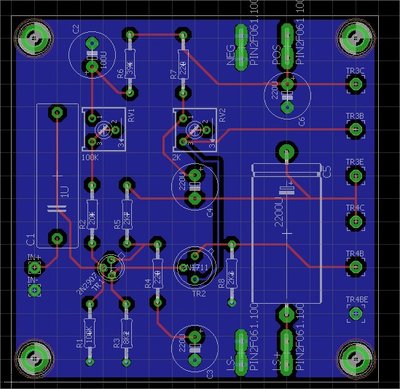

Eerst nog even de soldeer padjes van de weerstanden e.d. vergroten, vind ze wat iel.......
Daarna onderstaande Georigaanse knoop ontwarren :)
Hoe ik de 2N3055's ga aansluiten bepaal ik later.
Groet van Bert.

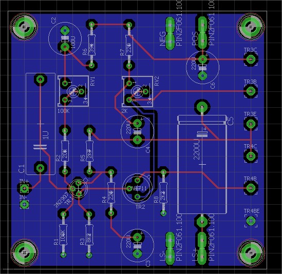

Eindelijk weer eens wat tijd :)
Een eerste opzet in Eagle, alle op en aanmerkingen zijn meer dan welkom, leer ik van!
Re: JLH 1969 Ter leering ende vermaeck
Wat een vreemd raster. :-s
Die zou ik eerst eens omschakelen naar Inches en "Default".
Zo te zien is de autorouter ook druk bezig geweest. is op zich begrijpelijk, maar vrij nutteloos.
Sommige sporen moeten 1 Ampere of meer verwerken en dienen dus een millimeter of 2 breed te zijn.
Die verdampen op deze manier in een oogwenk.
Heb je trouwens ook daadwerkelijk een axiale elco van 2200 uF ?
Vraag me af of die nog wel gemaakt worden.
Berichten: 36744
Wat Ray al aangeeft. De minimale spoorbreedte hangt af van hoe heet je de spoortjes wil laten worden. Een handige vuistregel die goed werkt is 1mm per ampère. Hier is staat een gratis handig PCB tool wat het preciezer voor je uitekent, ook aan de hand van de koperdikte (1 oz of 2 oz koper maakt ook uit): http://www.saturnpcb.com/pcb_toolkit/ Verder hou ik in principe de pads ongeveer 2x - 2,5x de gatdiameter voor TH componenten. Is een aardig gemiddelde wat er goed uit ziet en goed soldeert.
Tip: Ik werk niet met Eagle, dus weet niet of het daar ook prettig werkt: Ik hou per project een aparte/eigen footprint bibliotheek aan. Daarin kopieer de componenten die ik nodig heb vanuit de standaard bibliotheek en maak eventuele nieuwe die er nog niet zijn. Op die manier vervuilen de bestaande bibliotheken niet met componenten die je wijzigt.
Bericht door Apeldoorn »
@Ray,
Raster had ik gewoon op 5mm staan om de TR3 en 4 aansluitingen makkelijk te kunnen uitlijnen. Volgens mij maakt het bij dit soort ontwerpen niet veel uit of je decimaal of in inches werkt, zolang je "alt" maar op finest zet in het Grid menu en je Alt toest indrukt als je componenten etc. plaatst. De breedte van de sporen moet ik nog aanpassen aan de stroom die er over gaat. Je opmerking over autorouter snap ik niet, niet gebruikt. Axiale elco heb ik, overigens heeft Conrad er ook nog zo'n 600 Vishay van 40V axiaal.
Groet van Bert.
Apeldoorn
Berichten: 61
Lid geworden op: za 23 feb 2019, 21:01
@Pjotr,
pads grootte inmiddels nog wat groter gemaakt via restring in DRC menu, pad voor bv een weerstand nu 2mm. Tip van eigen library is een goeie, ga ik doen.
Groet van Bert.

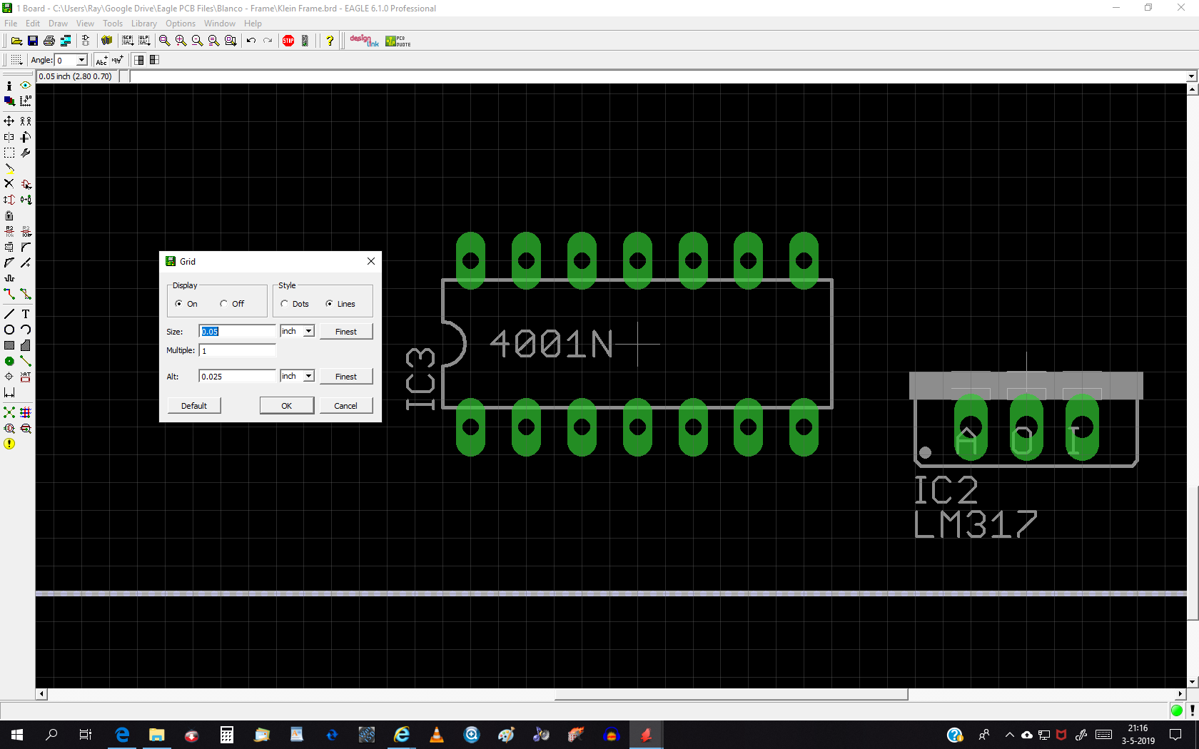

Apeldoorn schreef:
@Ray,
Toch wel, heel veel componenten hebben een steekmaat die in Inches is uitgevoerd. zie voorbeeld hieronder.
Zal inderdaad voor een paar losse weerstandjes niet zoveel uitmaken, met een DIL IC ga je dan behoorlijk de mist in.
Apeldoorn schreef:
@ De breedte van de sporen moet ik nog aanpassen aan de stroom die er over gaat. Je opmerking over autorouter snap ik niet, niet gebruikt.
Okee, de manier waarop de sporen getrokken zijn deed denken aan een (niet goed ingestelde) autorouter.
Die houd dan ook geen rekening met grote stromen en dergelijke.

Nog wat vragen die opkwamen tijdens het fröbelen:
Ik heb een groundplane gebruikt, moet ik deze met een aparte faston/draad verbinden met het chassis? Zo ja waar kan ik die het beste plaatsen, bij In neg? of......
Ik kon geen bv Amp Mate-N-Loc 6.35 mm vinden in Eagle libray, nu heb ik 1.3 mm (doorsnee) printpennen getekend voor aansluitingen TR3 en 4, is 1.3 mm wel voldoende?
Als ik me goed herinner van natuurkunde op de middelbare school gaat stroom over de buitenkant van een drager, betekend dit dat als ik een printspoor trek van 2mm breed ik in feite 4mm oppervlakte heb of moet ik terug naar de schoolbank 8-[
Alvast bedankt weer voor meedenken, leer ik van!
Berichten: 36744
Apeldoorn schreef:
Ok, volgend ontwerp in Inches dus, helder, Thnx!
Vroegâh deeje i.d.d. alles op een 0,1 inch grid omdat vrijwel alle IC's dat raster ook hadden. Maar toen had je nog geen PC's om het werk te doen en deed je alles met plaksymbolen op polyester film. En op die film stond een mooi lichtblauw 0,1" raster geprint.
Tegenwoordig werk je eigenlijk niet meer op een raster, of je moet de resolutie van 0,1 um van je PCB ontwerpsoftware een raster noemen? Componenten in inch maten staan ook als zodanig in de juiste inch maten je bibliotheek en symbolen in mm in mm. Het maakt dus helemaal niet meer uit of je op 0,1 inch tekenraster werkt of op een mm tekenraster. Kies gewoon wat je het makkelijkste vindt. En w.m.b. is dat gewoon in mm. Dat gezoek steeds naar een liniaal met inch strepen... :lol:
Gebruik in principe de maten zoals ze in de datasheet opgegeven staan. Voor Faston printtabs is 1,3mm idd de juiste maat. Ze komen dan mooi klem in de print zitten.

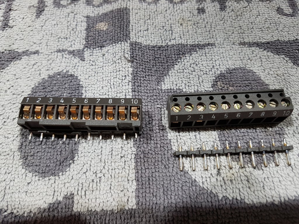

Ik heb misschien wel een alternatief voor je.
Deze dus, professioneel spul. niet nieuw, wel netjes en uiterst degelijk.
Als je het wat vind zal ik de steekmaat opmeten en er een symbool in Eagle bijzoeken.
Je kwam toevallig ook naar Breda, de 26e ?
