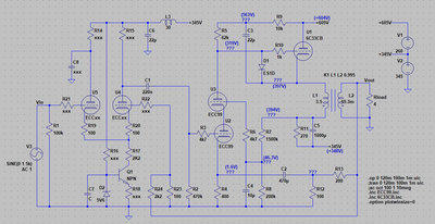

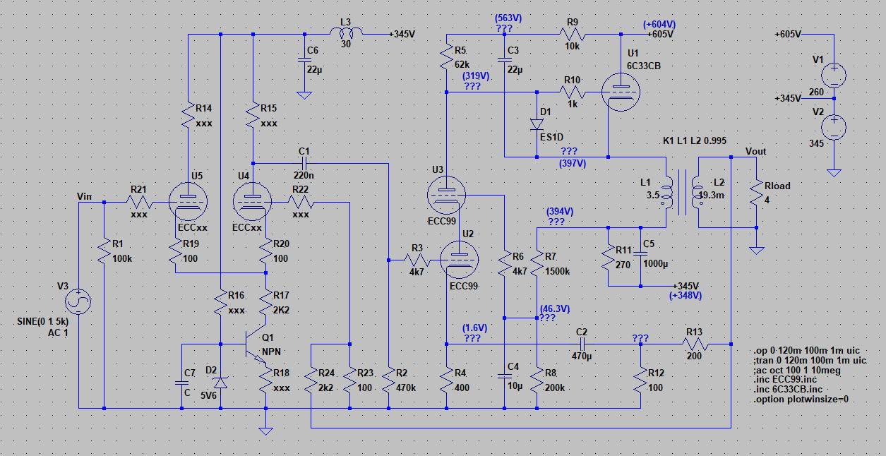

Goed, ook even wat uitgebroed. Onderstaand is een voorstel voor een 'nested feedback' variant van de versterker met een significant lagere vervorming en betere prestaties.
De met een dubbeltriode, ECCxx, opgebouwde verschilversterker op de ingang heeft een terugkoppellus om de gehele versterker heen, de mate waarvan wordt bepaald door R24/R23, hier dus circa 20x. De versterking van de eindtrap, vastgelegd door R13/R12, is gereduceerd naar 2x en dus is er veel meer tegenkoppeling aanwezig om de uitgang te corrigeren.
De oplettende lezer vindt ook weer de 30H smoorspoel terug, ik kon het natuurlijk niet laten die er weer in te knutselen. Voor zover ik zo op de vroege ochtend kan beoordelen, moet zo nog even ontbijt maken, moet dit prima gaan werken zo?

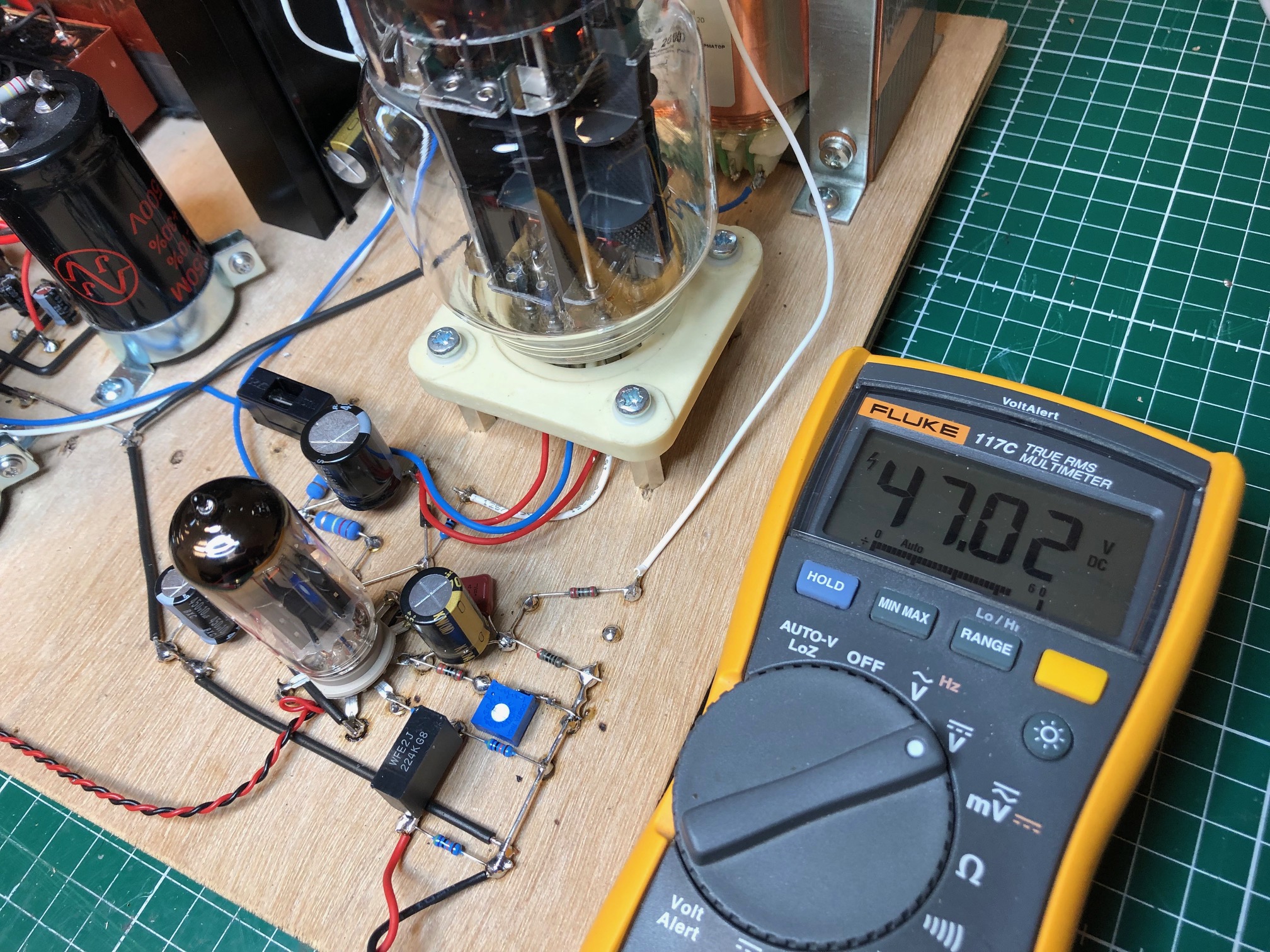

Goed, ook de oorzaak van het driften van de spanning over de kathode weerstand van de 6C33 is helder. De 6C33's die gisteren alle kanten op driften hebben pakweg 12 uur staan 'ingloeien' en beiden zijn nu na 10min bedrijf goed in te stellen en blijven deze instelling ook netjes vasthouden met minimale drift, mV ipv. V.
Berichten: 36748
Re: Hypothetische 6C33 versterker?
Dan lijken dat i.i.g. geen "pulls".
Ja, dat zou je dan inderdaad wel denken. Ze hebben zowieso tientallen jaren in een opslag gelegen en wellicht hadden ze even een opkikker nodig? Geen idee, het inwendige van een buis, de gebruikte metaallegeringen, etc. etc. is nog steeds iets mysterieus voor mij.
De stroombron in de kathodes van de ECCX zal waarschijnlijk niet werken. De basis van Q1 staat op een te hoge spanning, en de roosters van de ECCX aan Gnd. Alleen een ECCX met zeer grote roosterruimte zal misschien werken. Verbind de basis Q1 aan GND, en zet de emitter (via de emitterweerstand) op -5,6V.
Verder heb je overigens al heel wat resultaten bereikt.
Piet

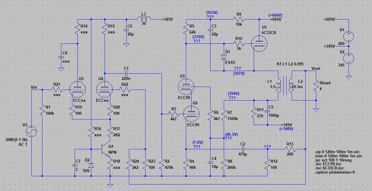

Ik kan uiteraard ook de complete stroombron naar beneden trekken? Zoals in onderstaande opzet?

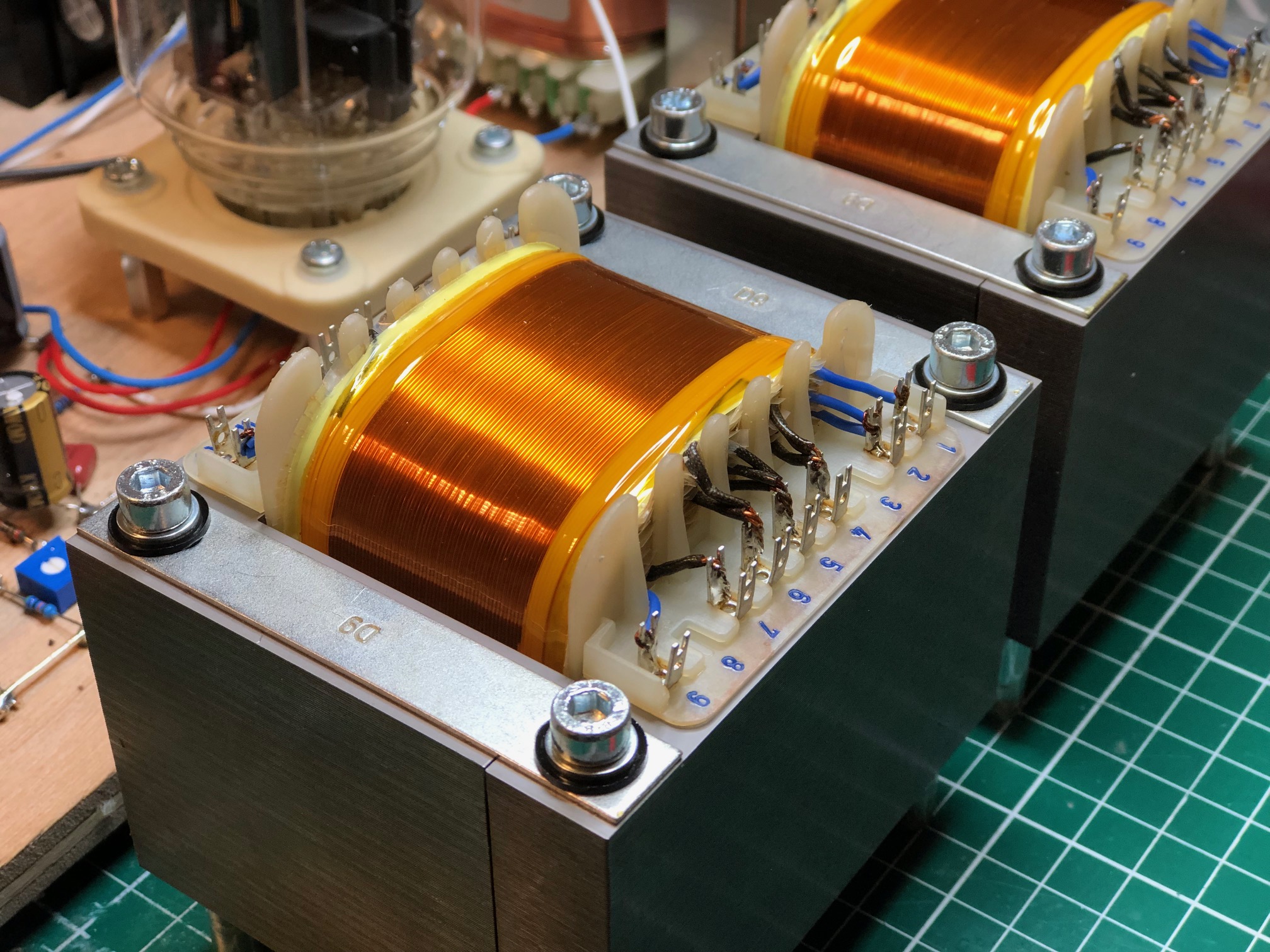

DHL koerier is net langs geweest met een pakket waar ik al op zat te wachten. Een volledig interleaved (9-voudig) gewikkelde UGT voor de 6C33, kapton isolatie, blikpakket van 0.35mm dik speciaal transformatorstaal, etc. etc. Jullie begrijpen, de soldeerbout warmt intussen al op :mrgreen: ...
Berichten: 36748
Kapton isolatie? Gaat ie terug in een MIG? :lol: Oh nee, kapton mag niet in vliegend spul #-o
Spannend, er moet nu wel een puike versterker mee te bouwen zijn :sure:

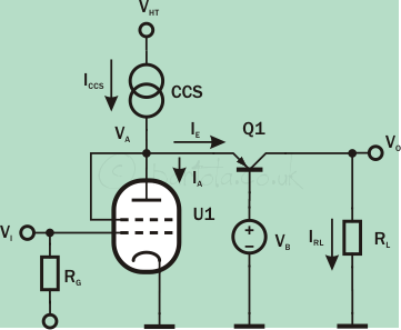

Had ik ook al aan zitten denken, of een variant daarop, een shunt-cascode, feitelijk een gevouwen cascode, heb je én genoeg uitsturing én je PSRR is factoren beter dan andere oplossingen.
http://www.bartola.co.uk/valves/2013/03 ... de-driver/
Berichten: 36748
Of je bouwt een soort van hybride: Stroomspiegel aan het begin en dan een VAS a la een transistorversterker. Die 6C33 als kathodevolger heeft waarschijnlijk een voldoende lage ingangscapaciteit dat zoiets moet kunnen. Bij zo'n gevouwen constructie hangt de versterking erg af van de steilheid van de ingangsbuis.
