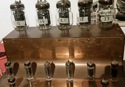

Sander ik heb een hele doos vol 6c33c buizen staan waar ik altijd nog wat mee wil doen. Deze zijn getest door iemand op het forum. Niet alles meet even goed maar ik kan er wel wat mee.
Dus ik heb wel een beetje interesse......
Het zijn wel joekels vergeleken met die el84.

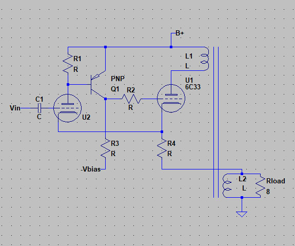

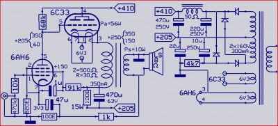

Ik kwam onderstaand schema tegen van buizenkenner bij uitstek en gewaardeerd forumlid Anne. Interessante opzet omdat hij met wat handig kunst- en vliegwerk een aantal zaken voor elkaar krijgt:
- Auto bias via kathode, waarbij de UTG slim wordt gebruikt
- 6C33 als kathodevolger dus zeer hoge ingangsimpedantie
- Zeer lage uitgangsimpedantie voor de 6C33
Misschien kan je nog wat toelichtingen geven op dit ontwerp Anne?

Het schema van anne lijkt erop. Maar ik zie niet helemaal hoe het zou moeten werken. Ik vraag me ook af of de eindbuis wel helemaal vol uitgestuurd wordt.
Oei, da's lang geleden, voel ik me opeens nog ouder :( :lol:
Ook de aanleiding hiervoor weet ik niet meer.
Zit ook nog wat gelijkspanningstegenkoppeling (DC-fb :sure: ) in behalve de kathodeweerstand.Nml de kathodespanning van de eindbuis gebruiken voor het schermrooster.
Blijft wel een linke versterker, als er iets mis gaat met het voorversterkerbuisje, loopt er een heel grote stroom door eindbuis-UGT-voeding, zelfde als bij het Tim Mellow bouwsel.
Een zekering bij de anode eindbuis zou niet misstaan !

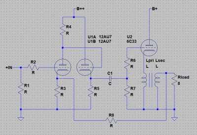

Gewoon even wat ideëen op virtueel papier gezet, kan deze opzet zo Anne, mits Rdc van de transformator groot genoeg is?
Re: Hypothetische 6C33 OTL versterker?
Moet wel een heel rottige trafo zijn, moet zo'n 50V over verliezen.En of een ECC82 zo aan een top-top spanning van 200volt komt ?

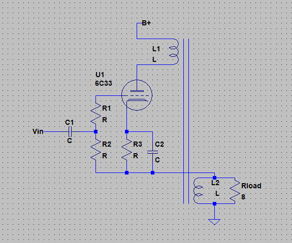

Zeg Anne, ik zat nog wat na te denken over hoe je mogelijk de koppeling tussen 6C33 en de UTG kan verbeteren en één oplossing is natuurlijk de volgende, dit vraagt wel om twee losse primaire wikkelingen op de UTG en niet één met een middenaftakking, maar hiermee haal je wel het onderste uit de kan, ook kan je dat natuurlijk combineren met óf kathode bias, óf fixed bias.
Kathode bias (auto bias)
Fixed bias (hulp spanning)
Dat is dus kathodetegenkoppeling. Vraagt wel weer een forse stuurspanning.
De eevoudigste oplossing is vanuit de LS, wat minder maar geen extra wikkeling nodig.

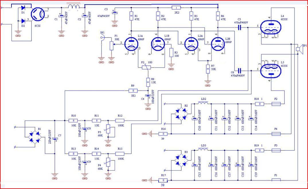

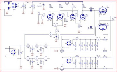

Ik heb zelf zo'n 12 jaar geleden OTL versterkers gebouwd op basis van van Atma-Sphere m60 schema.
En draaien nog steeds naar volle tevredenheid. Laats waren ze nog in Alphen te bewonderen.
Ik gebruik zelf per kant 8 stuks 6AS7 buizen. Deze leveren ongeveer de helft aan vermogen t.o.v. de 6c33.
Mij is ooit verteld dat de latere serie 6c33 buizen nogal gebreken kunnen vertonen. De Italiaanse Graaf versterkers stonden daar bekent om. Waren bepaalt niet al te stabiele OTL's. Het scheelt nogal welke OTL schakeling je wilt toepassen. De Atma-Sphere Circlotron schakeling is behoorlijk stabiel en volledig gebalanceerd opgebouwd. Ik controleer om de paar maanden de DC offset en hoef soms maar een klein beetje bij te regelen.
De bias van de 6AS7 buizen staan vrij rustig ingesteld. Volgens Atma-Sphere kunnen ze zo'n 20 jaar mee. klasse A vermogen is ongeveer 30 Watt, AB vermogen zo'n 50 watt.
OTL of een KT88 push-pull hebben totaal twee verschillende versterker eigenschappen. Mijn ervaring is dat een versterker met UGT vaak bepaalde klank eigenschap hebben. Dit komt door de toegepaste schakeling, maar ook de kwaliteit en type van de UGT is bepalend.
Het maakt ook nogal uit wat voor luidspreker systeem er achter hangt. Een BR is veel kritischer dan een CB, ondanks dat een CB vaak minder rendement heeft.

Oh, en dit kan natuurlijk ook, enigste nadeel is, afhankelijk van de Rdc van de secundaire wikkeling, een beetje DC over de luidspreker, die volgt immers uit R=V/I. Of ben ik nu te enthousiast aan het stoeien met deze materie?

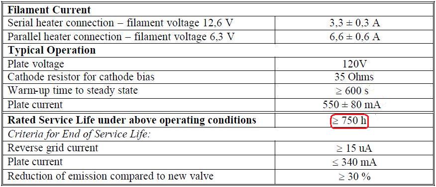

Het is niet het OTL gebeuren wat het rendement slecht maakt, het aansturen van zo laagohmige belasting is niet voor buizen.Met 800Ω gaat 't een stuk beter.En ook nog de gloei van die 6C33 :( .
En die buizen hebben al geen grote levensverwachting,
met mishandelen (overbelasten) nog korter :cry: .
Re: Hypothetische 6C33 versterker?
Ja, ho, ho, wacht even, 750 uur met de genoemde condities, da's 550mA bij 120V, oftewel dik 60W, ga daar eens 1/3 onder zitten en zo'n buis gaat veel langer mee natuurlijk.

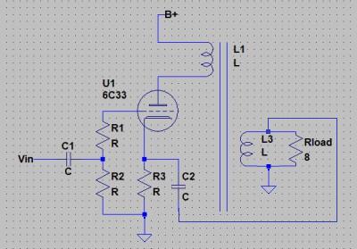

Psssttt Anne, zoiets?
