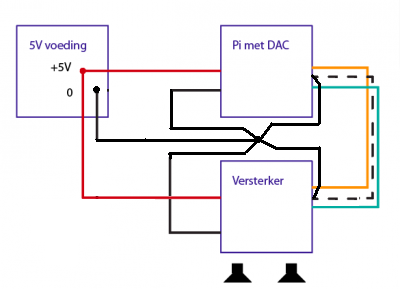

Wat is het geval. Ik heb een kleine bluetooth-speaker gebouwd voor in het huis wat ik aan het verbouwen ben. Inmiddels is die naar de slaapkamer verhuisd, maar daar valt het wel heel erg op dat er constant geruis en gerommel uit de speakers komt als 'ie wel aan staat maar geen muziek speelt. En je bed uit moeten omdat je voor het slapen gaan nog wat geluisterd hebt is niet de bedoeling. Ook al omdat aan zetten betekent dat er een Chinese dame heel hard roept dat de speaker in Bluetooth-mode staat en 'Ready to pair' is. Cheapo Chinees Bluetooth boardje inderdaad.Omdat het ook wel vervelend is dat als je muziek streamt vanaf je telefoon je eigenlijk niets anders meer met die telefoon kunt doen moest er toch iets anders komen.
Omdat er al een Pi met Moode staat te spelen in de woonkamer en daar een dikke schijf met heel veel muziek aan hangt, moest dat 'anders' dus een DLNA renderer worden, liefst eentje waar je ook via Bluetooth en/of Airplay naar toe kunt streamen. Dat werd dus een tweede Pi (zero) met een dacje, met Volumio er op en gekoppeld aan een klein versterkertje. En daar kwam het probleem...
Als ik de Pi (met DAC, die wordt rechtstreeks gevoed vanuit de Pi) en de versterker uit dezelfde voeding van spanning voorzie ontstaat er een behoorlijke herrie. Je hoort gepiep en geruis, vrolijk meepiepend met de activity led op de Pi. Als ik de versterker een eigen voeding geef is het stil. Even Googelen geeft als oorzaak dat een groundloop (bromlus, aardlus) de oorzaak is. Klinkt aannemelijk. Maar hoewel ik toch al aardig wat versterkers en aanverwante zaken in elkaar gesoldeerd heb, kom ik er niet achter waar die aardlus dan zou moeten zitten. Ik heb een 5V voeding. Daarvandaan gaat een nul (en natuurlijk de +5V) naar de Pi. De voeding van de versterker gaat ook vanaf die voeding. De bekende 'ster' schakeling dus, zij het dat ik geen invloed heb op hoe de DAC gevoed wordt. De nul van de audio verbinding tussen versterker en DAC laat ik aan één kant los. Zie bijgaand meesterwerk.

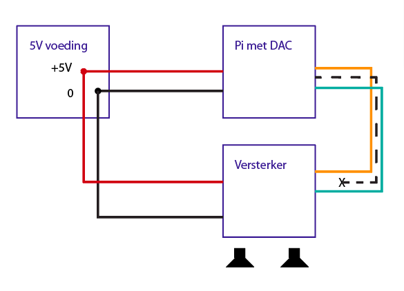

Dus ik zie niet waar die aardlus dan zou moeten zitten. Het maakt ook niet uit hoe ik e.e.a. aansluit, of ik de audio 0 wel of niet aan beide kanten aansluit etc, altijd hetzelfde resultaat. Alleen bij gescheiden voedingen is het probleem weg. Volgens andere fora zou een trafo in de signaalweg (groundloop isolator) helpen maar ik heb altijd begrepen dat die juist dient om de nul van twee apparaten helemaal gescheiden te houden. Daarvan kan hier geen sprake zijn, in ieder geval niet als beide apparaten de voeding delen... :think:
Wie kan mij uitleggen wat ik verkeerd doe/denk? Ik was van plan de Pi en versterker(tje) in de speaker in te bouwen en te voeden met een 5V plug, maar wat ik nu op mijn werktafel heb liggen gaat daar nooit in passen. En twee 5V pluggen is ook niet echt gebruiksvriendelijk, al is het maar omdat je dan altijd twee stopcontacten nodig hebt in de buurt van je speaker...

.......................De bekende 'ster' schakeling dus, zij het dat ik geen invloed heb op hoe de DAC gevoed wordt. De nul van de audio verbinding tussen versterker en DAC laat ik aan één kant los. Zie bijgaand meesterwerk. Screen Shot 2018-11-15 at 19.03.54.png....................................
En daar gaat het dus mis: Er is geen schone signaal referentie! Via de voeding zit het weliswaar aan elkaar maar op de voedings"nul" staat ook erg veel rommel. Dat ga je dus uit je speakers krijgen. Beste is om die nul verbinding tussen DAC en versterker wel aan te sluiten en liefst met zo dik mogelijk draad. Dat is n.l. je signaal referentie! Meestal is de gevlochten afscherming van een interlink wel voldoende mm2 om afdoende te zijn.

Helaas is dat ook niet waar het mis gaat. De 3cm 'interlink' tussen DAC en versterker bestaat uit twee stukjes vrij dik microfoonkabel (je gebruikt wat je hebt liggen nietwaar?) dus best veel mantel. Als ik die wel aansluit verandert er helemaal niets. Ik heb allerlei varianten geprobeerd, van één kabel wel en van de andere niet, van allebei wel, wel de 0 van de 'interlink' maar niet die van de voeding (waardoor de versterker dus z'n nul krijgt via de signaalkabel), maar er is gewoon geen verschil. Je zou verwachten dat als je het bewust verkeerd aansluit dat de herrie erger wordt, maar er verandert gewoon niets.
Overigens was mijn eerste opzet een Pi Zero met een Adafruit 'bonnet', een I2C aangesloten versterkertje. Die maakte precies dezelfde herrie en daar was verder niets aan te passen. toen die ook nog bleek te ploppen (en hard) aan het begin van ieder nieuw nummer mocht die snel met pensioen...

Je zou 't zo kunnen proberen,
geeft wel verschillende lussen, met korte verbindingen houdt je de lussen klein.Het lijkt erop dat er nogal wat storingen op de massaverbindingen zitten die worden zo wat kortgesloten.

Dat is denk ik de enige optie die ik nog niet geprobeerd had. Hoewel alle massaverbindingen op de voeding leggen bijna op hetzelfde neer komt. Maar bijna is niet helemaal.
Digitaal, HF en audio hebben allemaal hun eigen regeltjes voor wat betreft potentiële aardlussen en storingsgevoeligheid. En hier worden alledrie gecombineerd op een paar vierkante centimeter. Wellicht vragen om problemen. De Adafruit Speaker Bonnet is een commercieel product van een toch wel gerespecteerde partij, en daar is het probleem ook niet opgelost. Als ik morgen tijd heb probeer ik deze set-up nog even.
