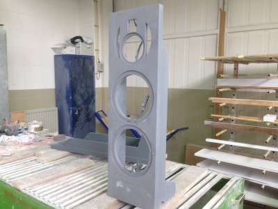

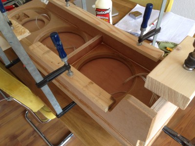

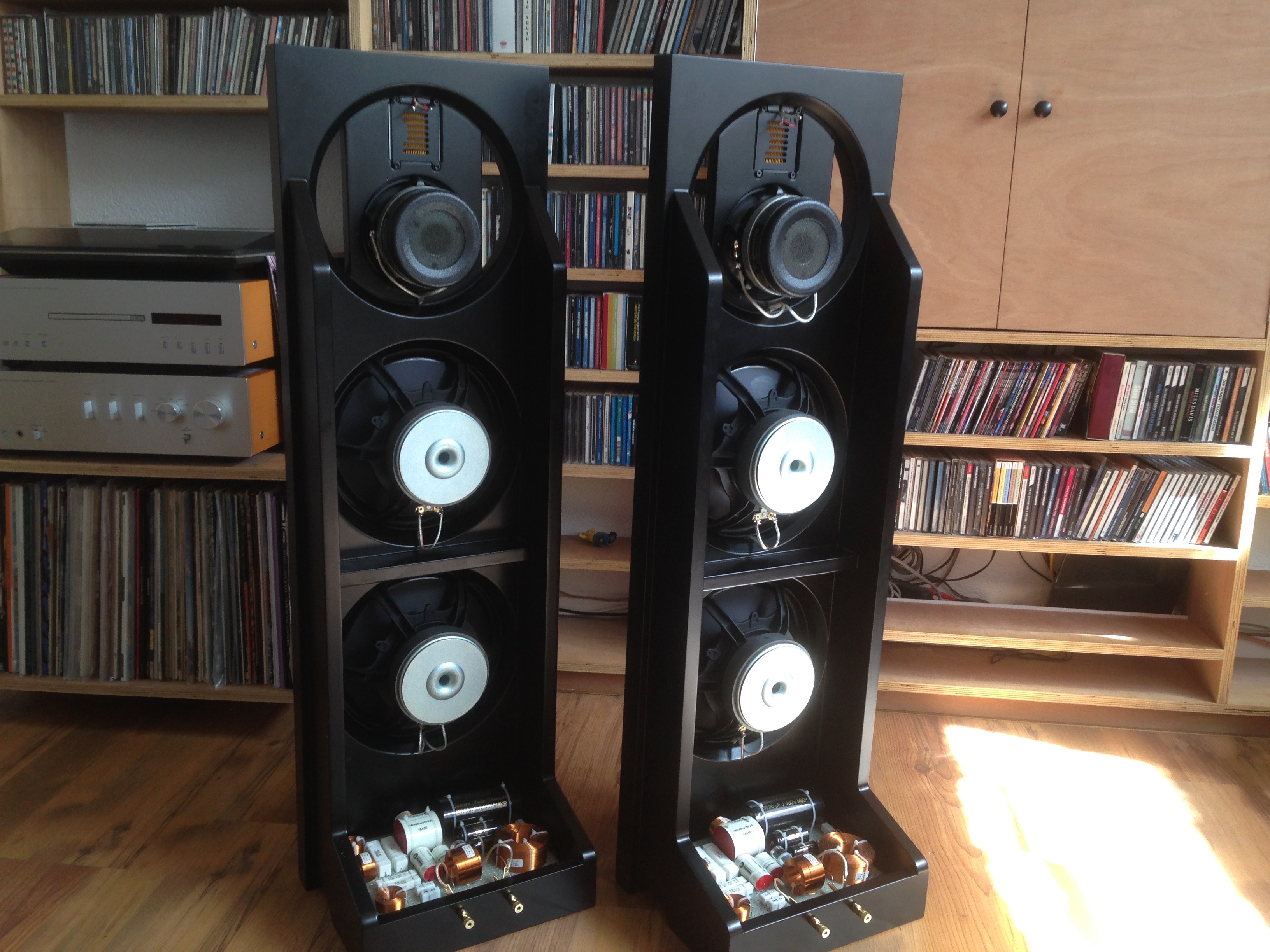

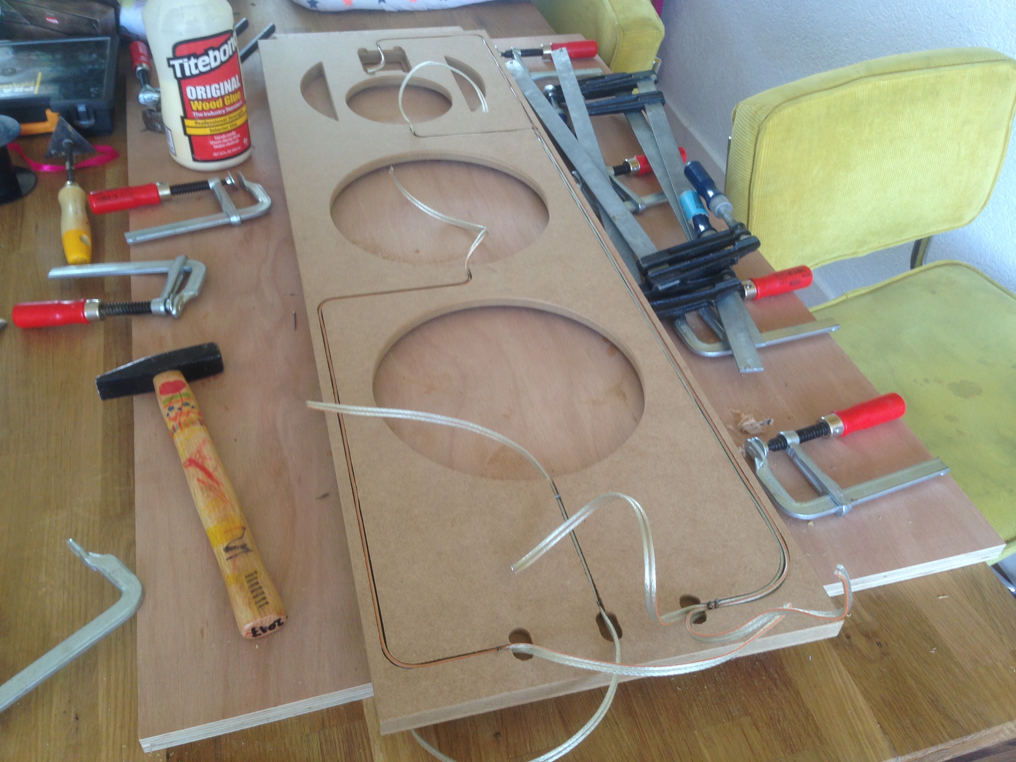

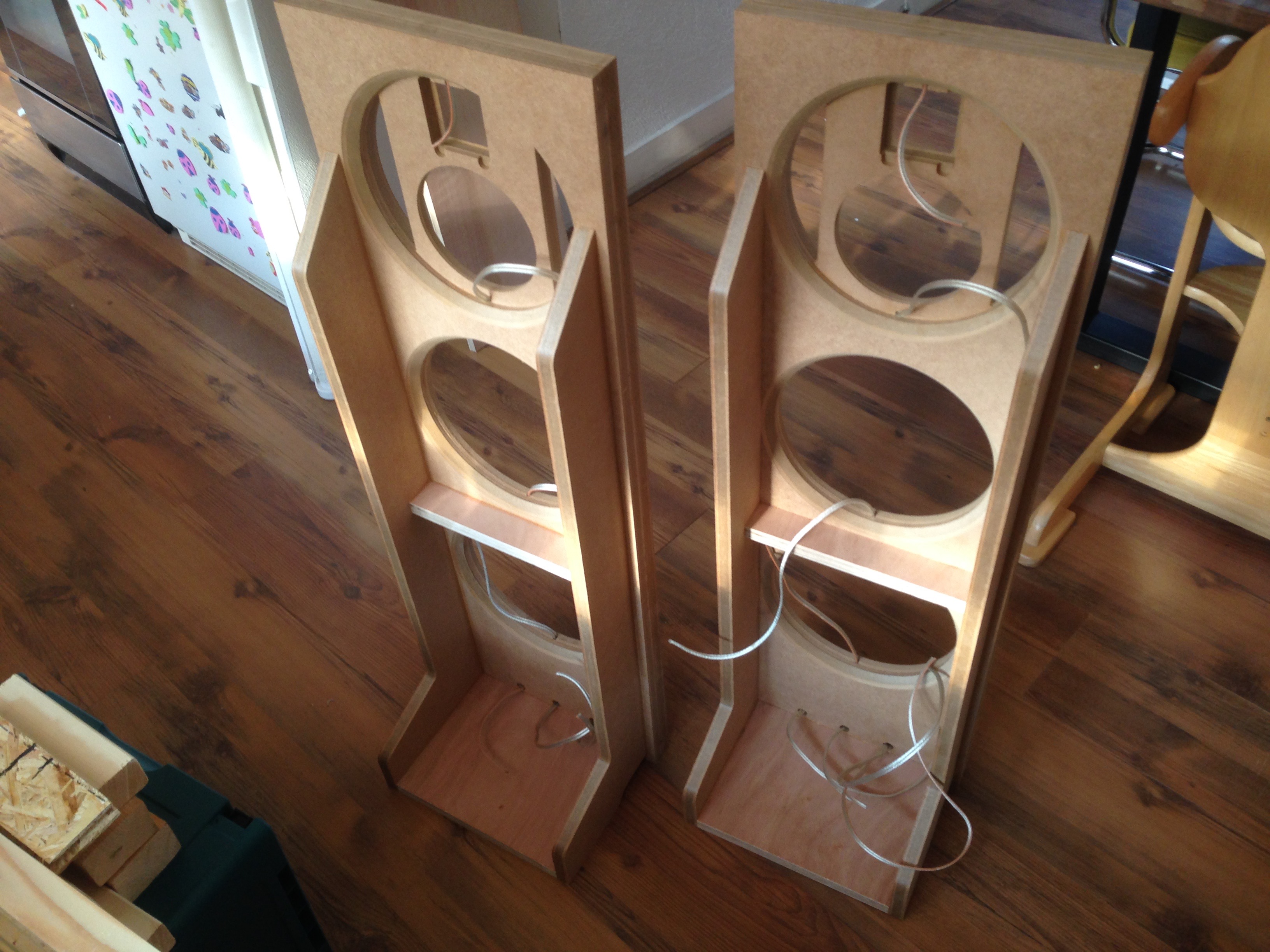

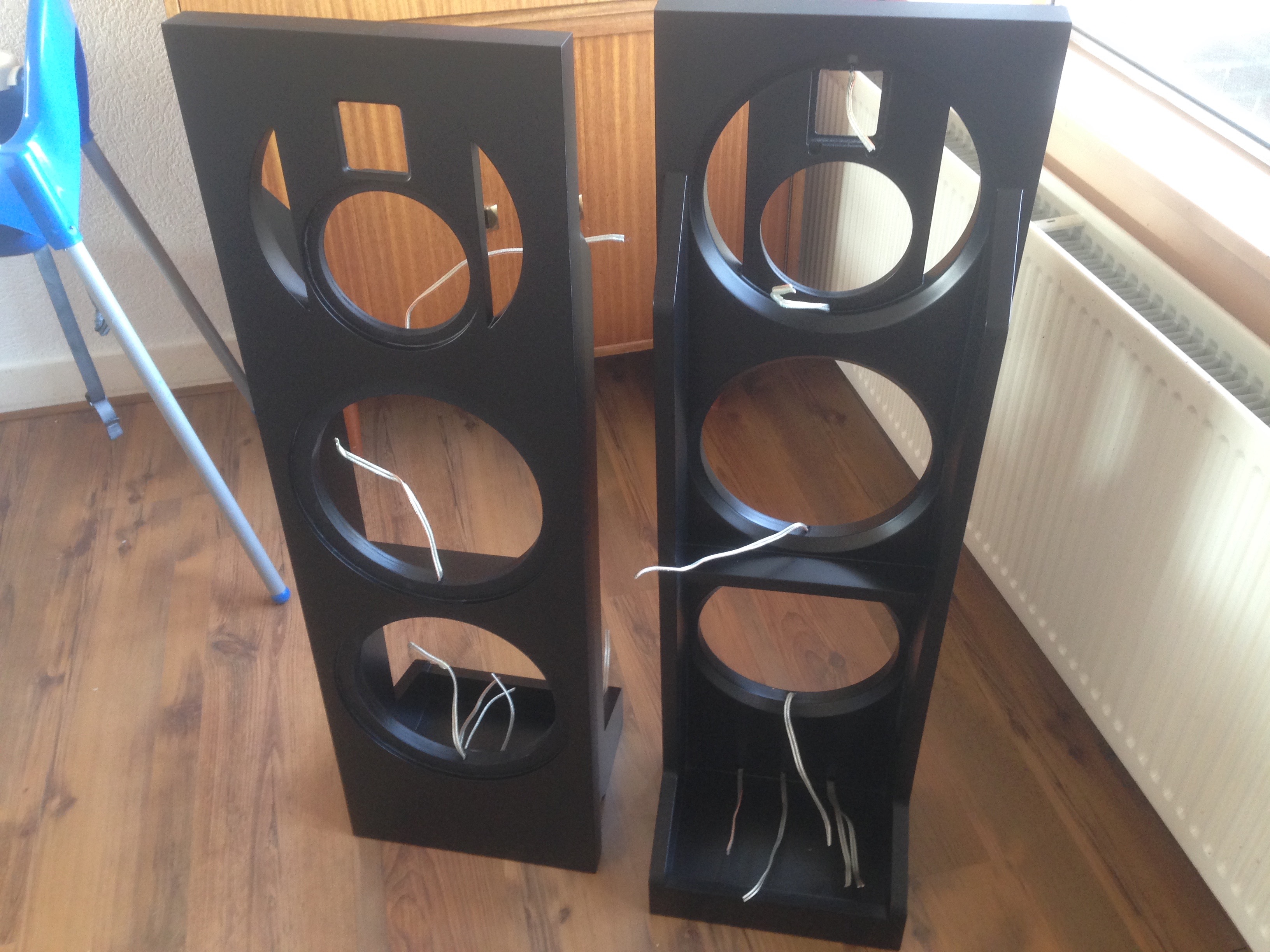

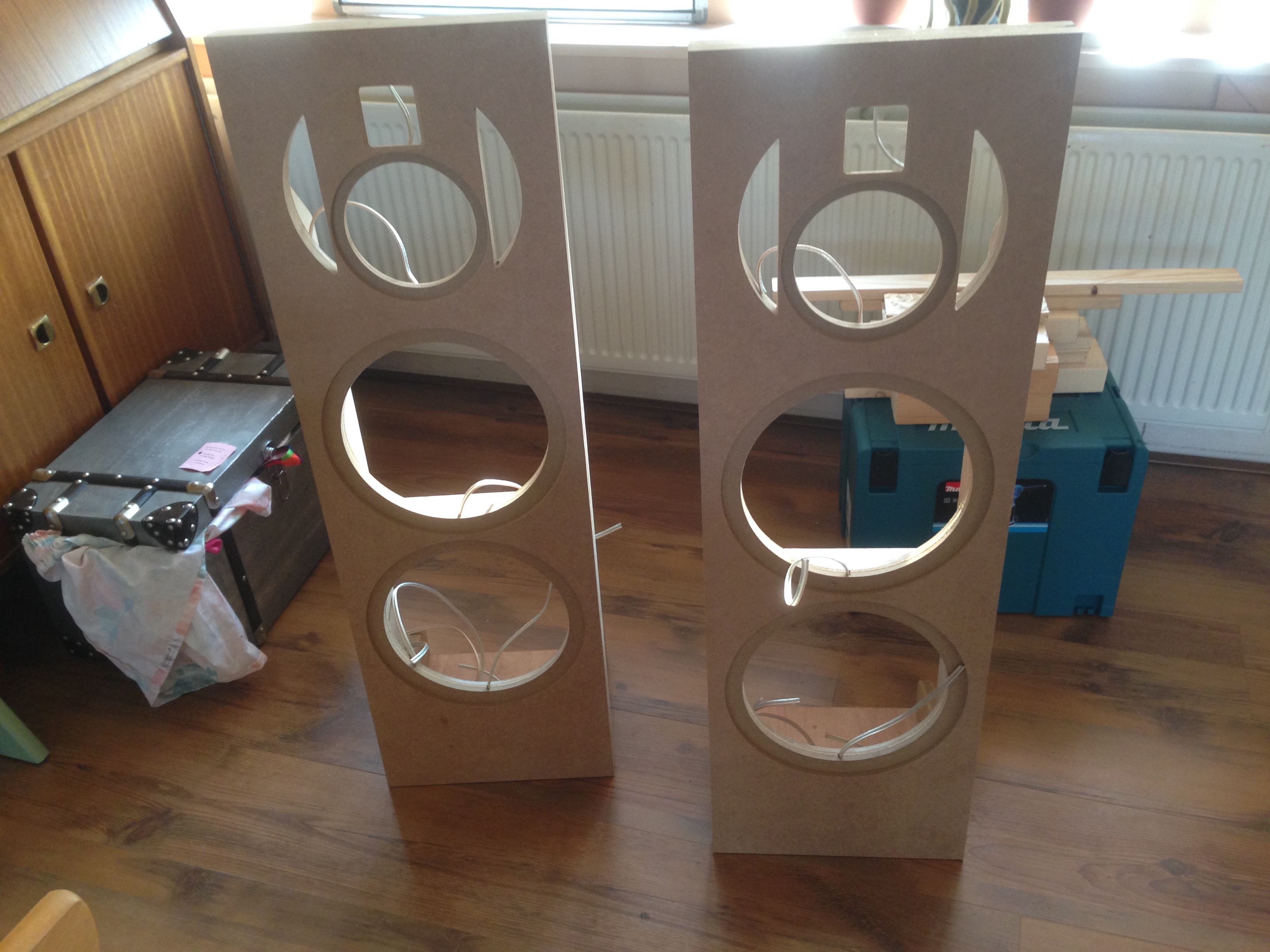

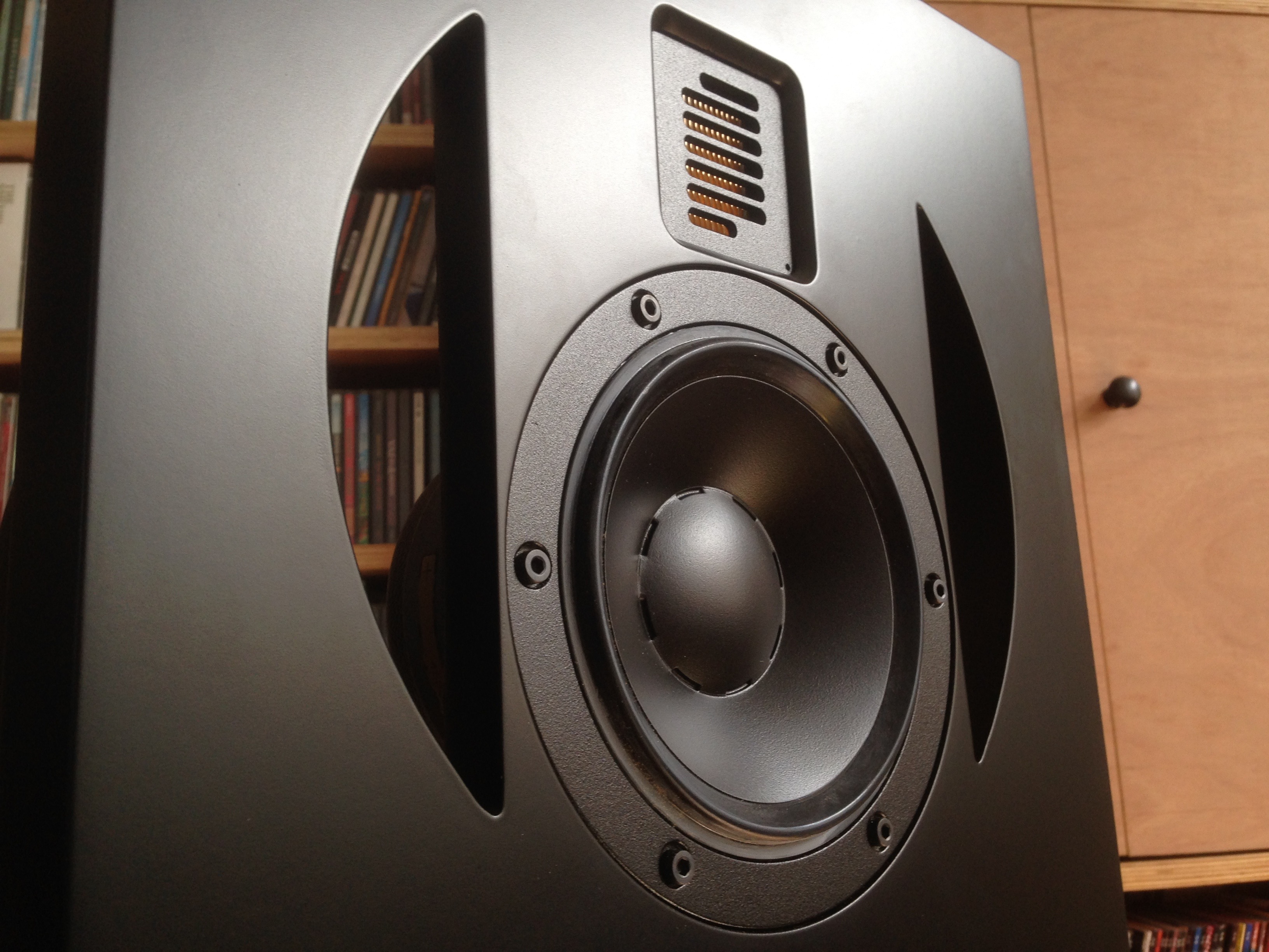

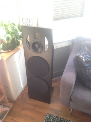

Ook ik heb meegedaan met de groupbuy. Ik hoef alleen de rvs stripsjes nog maar op de zijkanten te plakken, maar ze staan alvast een tijdje te spelen.
Hieronder de foto's van het maak-proces.

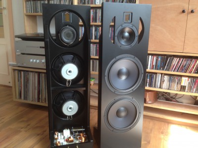

Over het geluid heb ik toch wel een andere opvatting dan de meeste.
Ik heb ze nu een paar weken vol op aan het werk gezet en vind ze vanaf het begin al fantastisch klinken.
Inspelen heb ik weinig van gemerkt. Ook het verhaal dat slechte opnames met deze middentoners door de mand vallen heb ik niet ervaren.
Ook deze opnames klinken gewoon veel beter op deze jongens.
Ik heb gespeeld met de plaatsing, maar ook wat dat betreft klinkt het hier en daar anders, maar overal beter dan dat ik ooit heb gehad met vorige speakers.
Lijkt mij dus veilig om te zeggen dat ik laaiend enthousiast ben met mijn Daudio set.
Nogmaals duizend maal dank aan Daudio en Leeuwarden dat ze dit mogelijk gemaakt hebben!

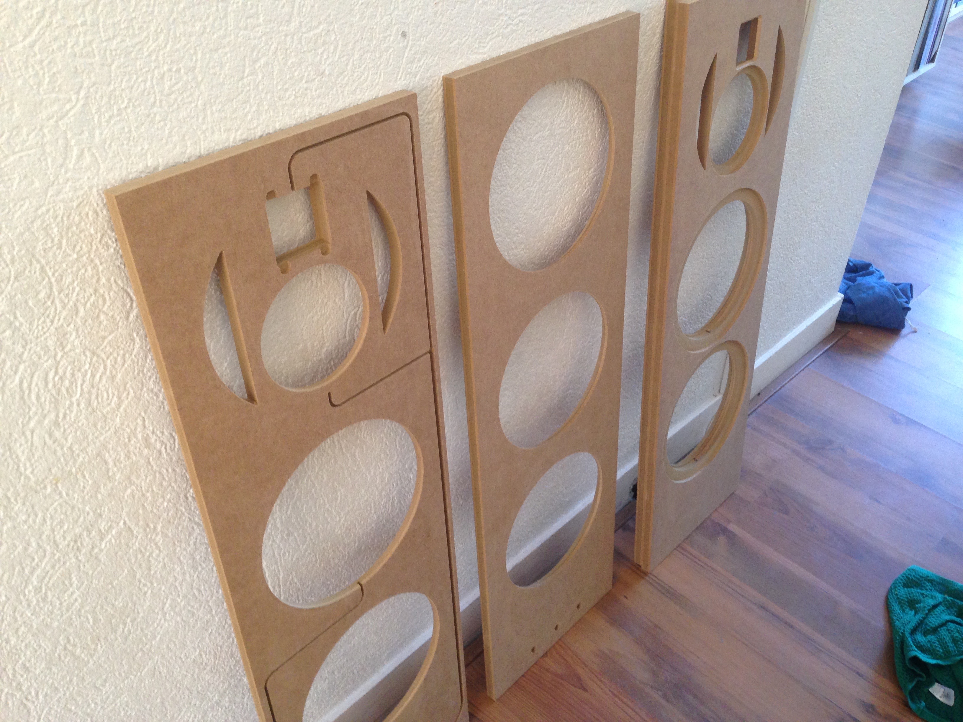

Ik zit nog even te kijken, maar zijn de zijschotten niet te hoog?
CoenvanDongen
Berichten: 875
Re: Daudio C1 DIY project
Bericht door CoenvanDongen »
Tot hoe hoog moeten die dan ook alweer? Ik denk dat je gelijk heb. Ik heb Freeskees laten frezen en die heeft dezelfde instellingen gebruikt als bij Leeuwarden. In zijn te koop topic zie ik dat hij de onderdelen anders verlijmd heeft ;) Maakt niet uit, klinkt als een klok zo!

Die heb ik inderdaad wat lager gemaakt...

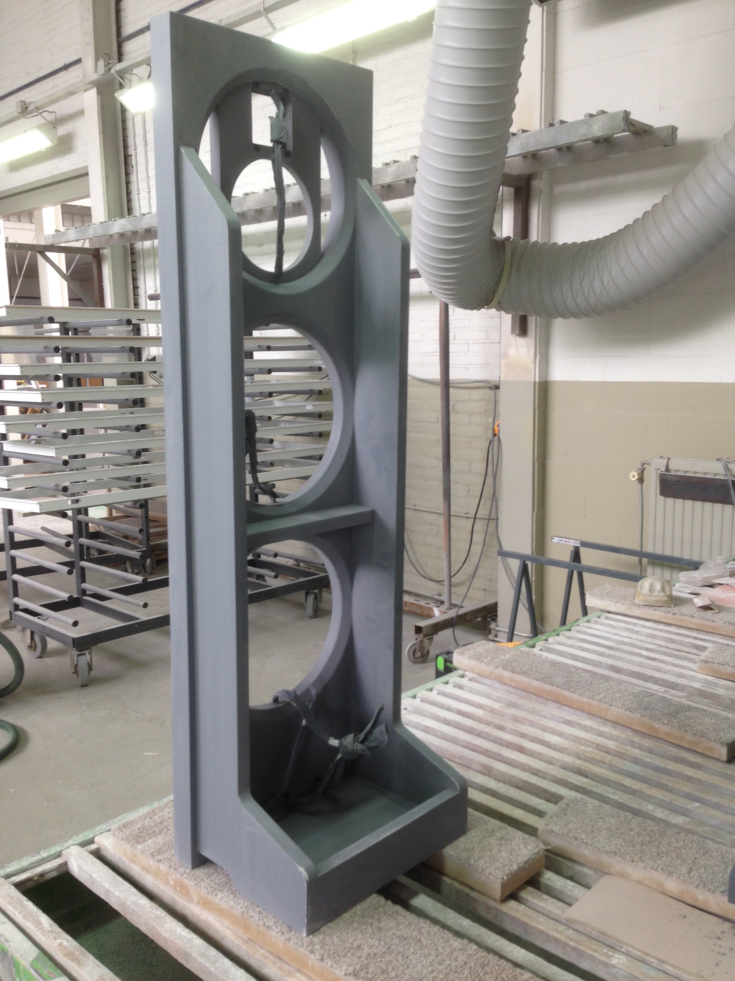

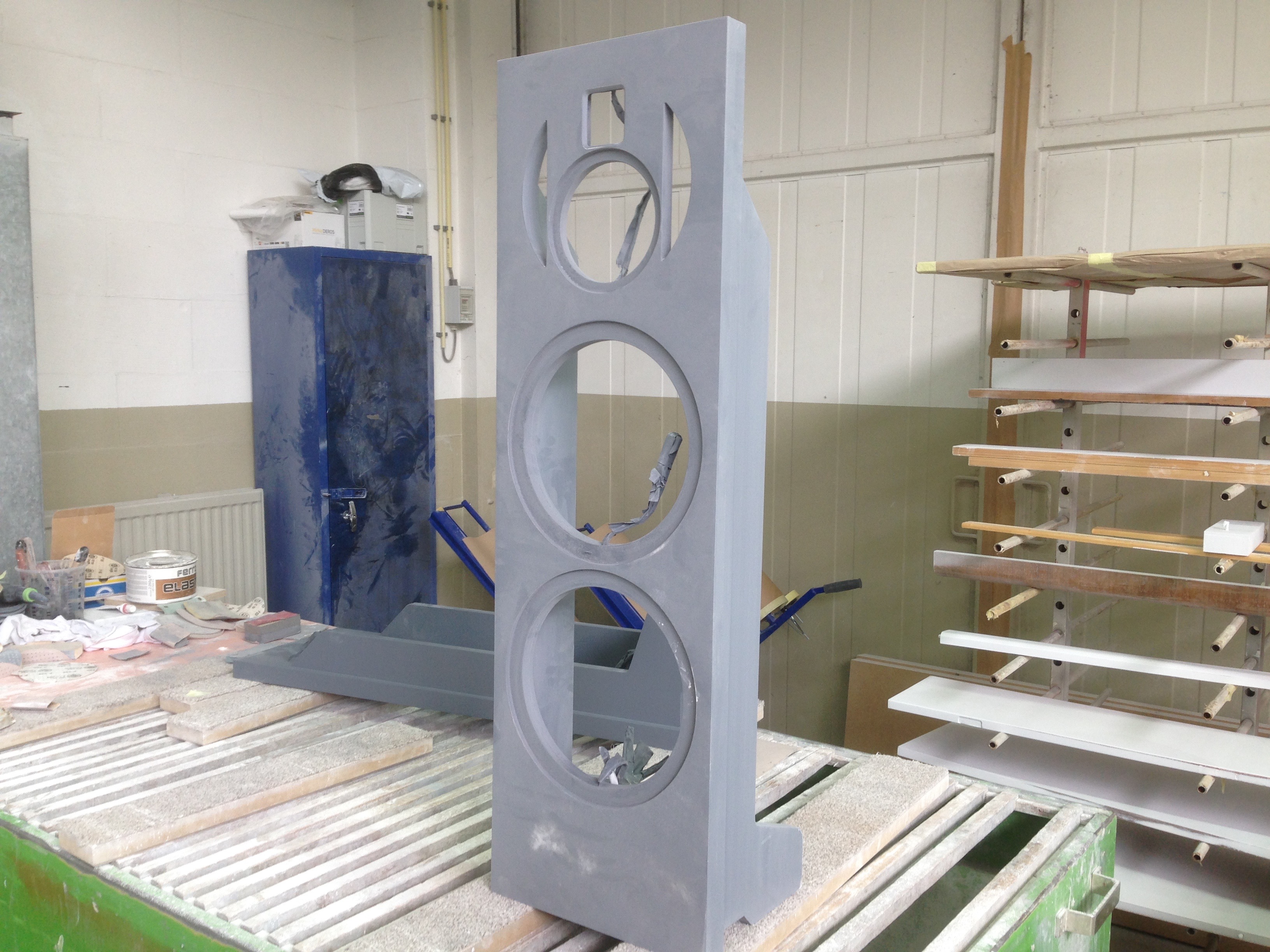

Prachtig Koen, draden mooi weggewerkt, top. Hoe is de afwerking, gespoten denk ik? Komt er nog een kapje / plexiglas oid over het filter?

Ik heb ze inderdaad laten spuiten door een interieur spuiter. Deze man spuit ook regelmatig piano's. Is niet duur en levert goed werk!
Vooralsnog was ik geen plexiglas van plan, maar als het erg uit de klauwen loopt met het stof dan maak ik ze er alsnog op.

Stuur jij ze aan met de Yamaha versterker op de foto?

Ja idd met de Yamaha a-s1000. Doet het naar mijn idee met gemak. Ik heb ze nog niet op oorlogsterkte aan gehad hoor. Daar houd ik ook niet van.
Vergeet ik trouwens nog te melden. Deze speakers klinken ook super op zacht volume en dat heb ik nog geen enkele speaker horen doen!

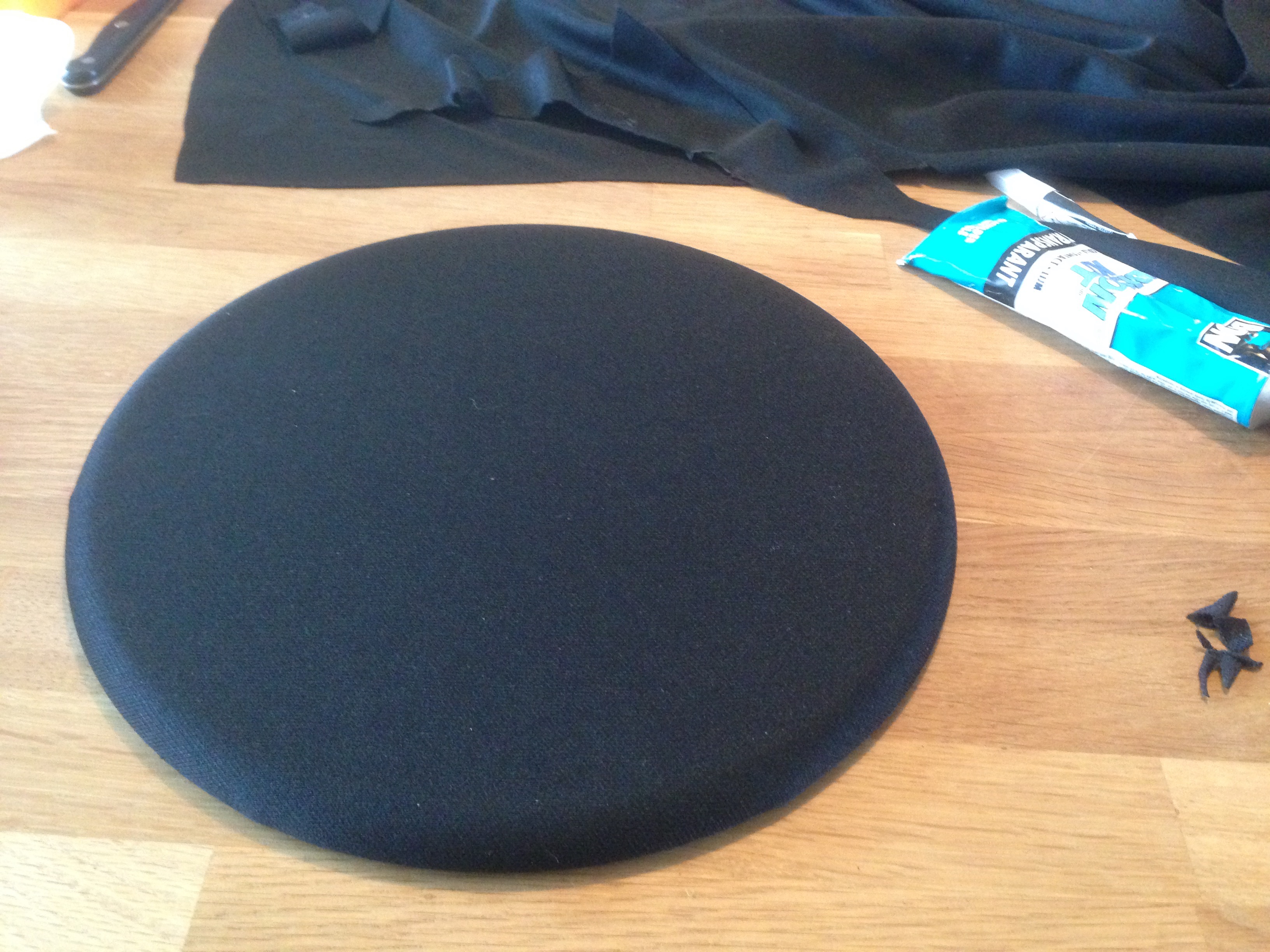

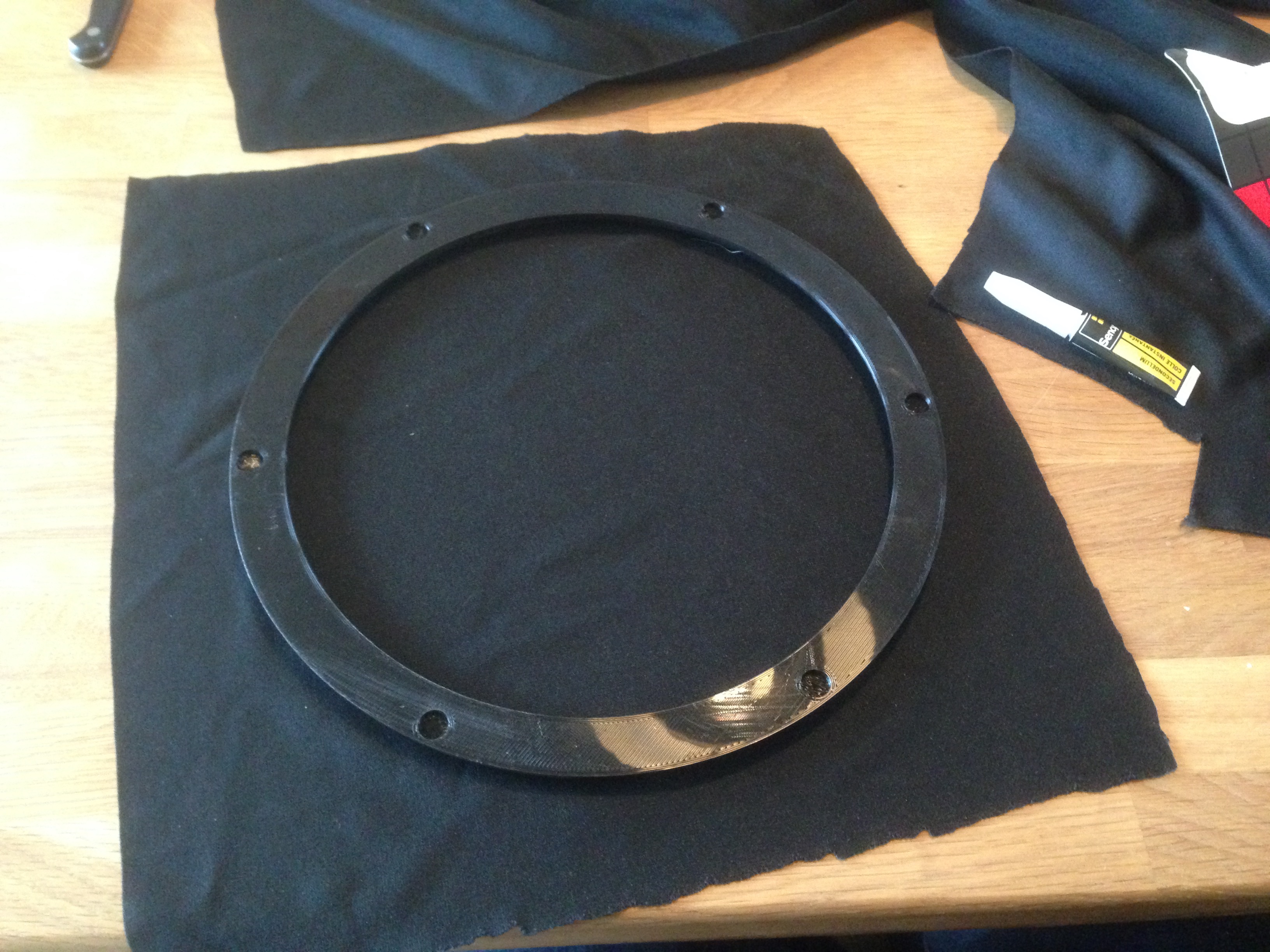

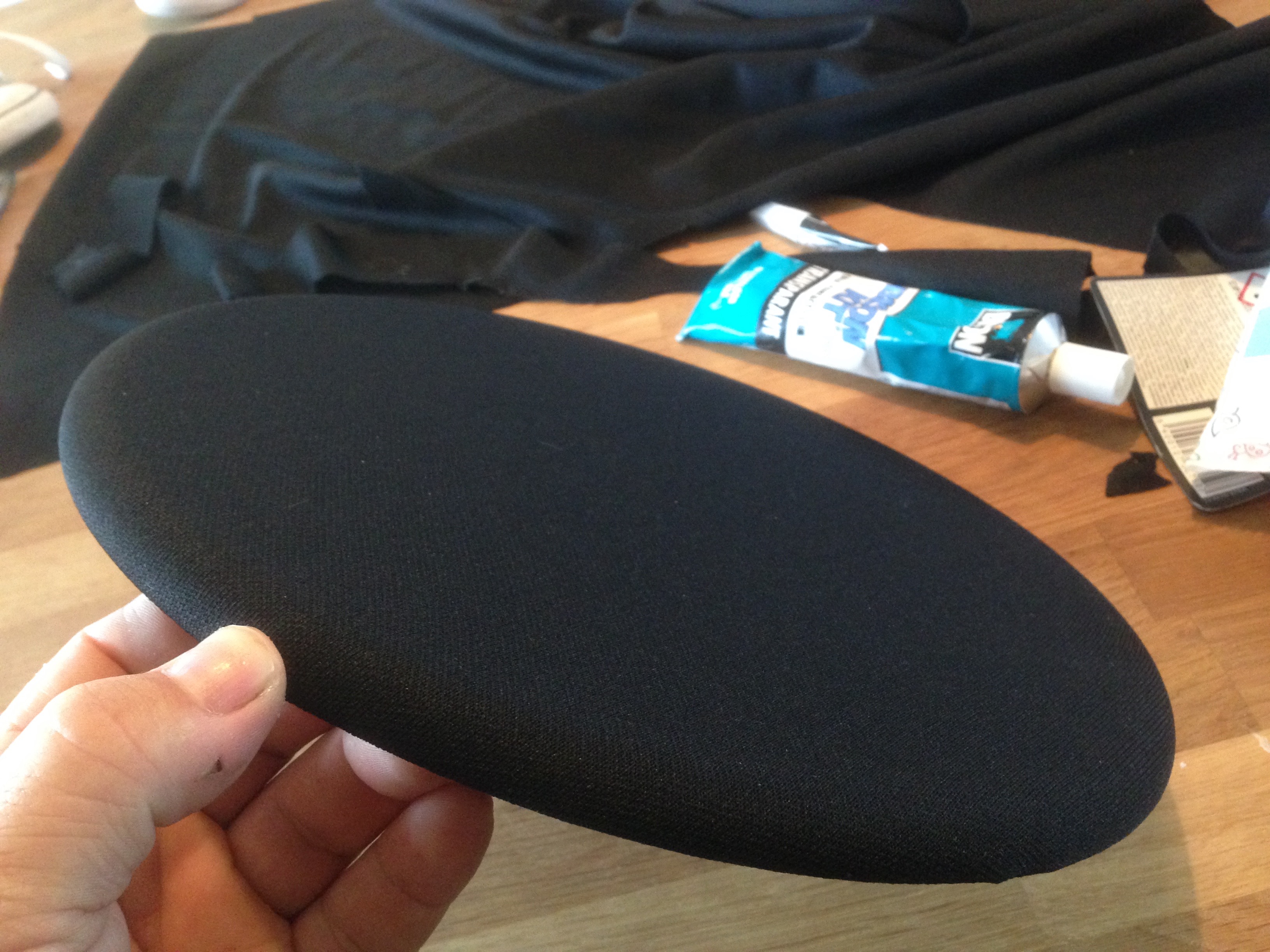

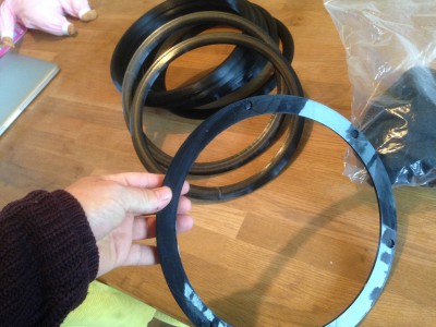

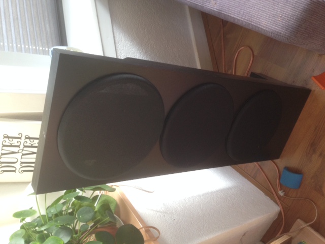

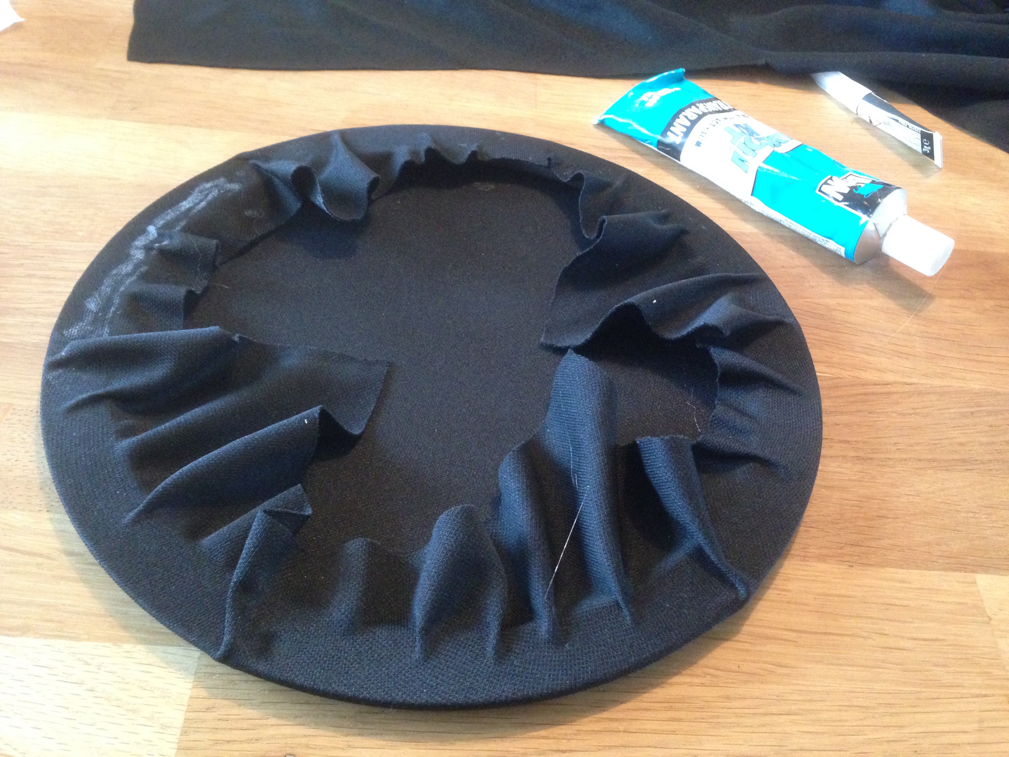

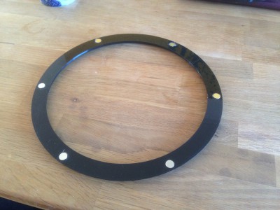

Ik heb forumgenoot Vinculum aan het werk gezet met de 3D printer en heb ringen laten maken ter grote van de woofers. Op de plek van de schroeven heb ik magneetjes in de ringen gedrukt en daarna het speakerdoek geplakt.
De bovenste heb ik met nippies bevestigd.
Ik geniet nog steeds heel erg van de speakers!
