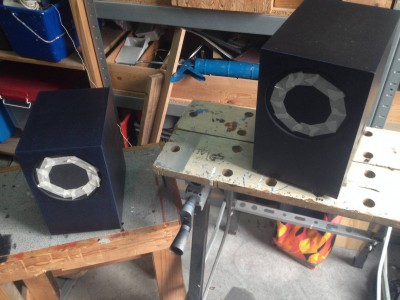

JohJoost1975 schreef:Zwart mdf is goed te bewerken. Het geeft alleen een hoeveelheid zwart stof.
Edit: Wordt zoiets, vond alleen een foto van tijdens de bouw, lak zit er al wel op hier.

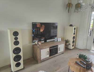

Door omstandigheden destijds topic niet meer bijgehouden, bouwen speakers viel deels samen met verbouwing dus dat was niet optimaal gepland.
Ben er nog steeds blij mee, ze klinken fantastisch. Mocht je ze gaan bouwen dan zou ik voor de V2 met andere tweeter en mids gaan en verder tips hier in het topic tav materiaalkeuze opvolgen. Houdt er ook rekening mee dat ze groot zijn.
Mocht je vragen hebben tzt laat maar weten. Als je ook curved cabinets wil maken, ik heb de cad filesmvoor de braces nog wel geloof ik.

Re: Anthology speaker build
Tof dat je even terug komt hier Dilirium, ik ben degene die je op Tweakers even gevraagd.Dilirium schreef: ↑wo 13 mei 2026, 16:26Door omstandigheden destijds topic niet meer bijgehouden, bouwen speakers viel deels samen met verbouwing dus dat was niet optimaal gepland.![]()
Ben er nog steeds blij mee, ze klinken fantastisch. Mocht je ze gaan bouwen dan zou ik voor de V2 met andere tweeter en mids gaan en verder tips hier in het topic tav materiaalkeuze opvolgen. Houdt er ook rekening mee dat ze groot zijn.![]()
Ja geen probleem. Zal vanavond even kijken of ik nog meer fotos heb smaakt destijds. Zo ja dan zal ik ze even posten
