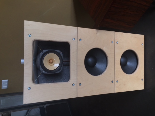

Eindelijk weer tijd om verder te klussen aan de poormans paps
Dichter bij mijn originele plan gaan zitten en het resultaat is een nu al lekker klinkende speaker zonder filtering! :yeah:

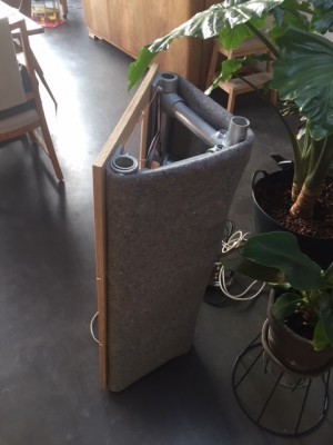

Vilt achter de units gespannen om een lekke kast te maken die naar achteren minder afstraalt en die de kortsluiting van de woofer verminderd. Omdat echt vilt behoorlijk prijzig is eerst maar eens gewerkt met dubbel ondertapijt van marktplaats!
Daarom moest ook de breedbander naar boven en die heb ik meteen ontdaan van zijn baffle zoals het originele plan was! Hij hangt nu aan keuken binddraad te spelen en krijgt geen trillingen meer door van de woofer.
Het geheel via de PC wat ingeregeld door via de balans de woofers wat terug te nemen en zoals gezegd klinkt het al heel aardig.

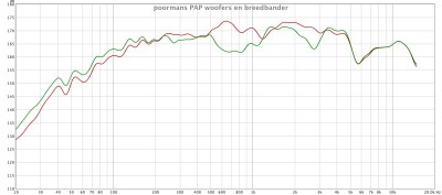

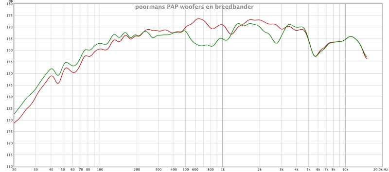

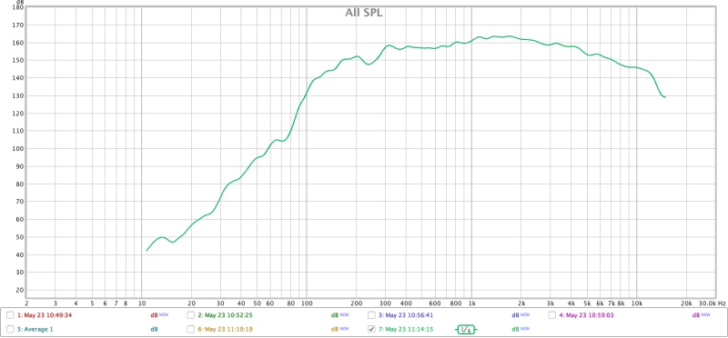

Met REW gemeten om te kijken of het een beetje klopt en meteen gekeken of het uit fase zetten van de breedbander als een soort filter voor het overgangsgebied zou werken (niet dus) Rood is in fase en groen is uit fase.
Nu ga ik hulp zoeken om zo eenvoudig mogelijk te filteren :hide:

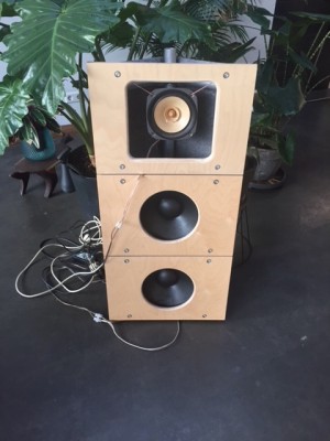

De 2e speaker ook opgebouwd en nog een paar zaken aangepast om de Fostex wat te temmen en het geheel meer in balans te krijgen.
Om de Fostex te temmen is er een koker van "vilt" achter gekomen zoals in het originele concept voorzien was. Deze is met ruim kit op het chassis geplakt. Dit maakt al voelbaar verschil in het resoneren van de unit (de kit!?) en de meting is gladder met zoals was te verwachten meer mid-laag output. Ook nog een extra laag puzzellak op de conus en de wizzer gesmeerd (nu 3 lagen) om wat scherpte weg te nemen (ik denk dat dit gelukt is ;-, Vrouwen stemmen zijn nu minder schel, kan voor een deel ook liggen aan het langzaam ingespeeld raken van de units natuurlijk.

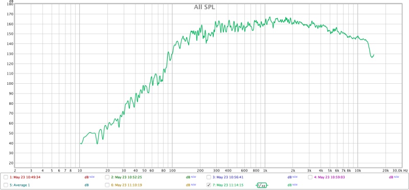

De woofers staan nu in serie en het geheel is daardoor redelijk in balans met de FR. Nu inspelen en Luisteren! Dan minimaal filteren. Ook nog even gemeten (100 cm afstand, oorhoogte 1/48 smoothing)
Als versterker staat nu een goedkope volledig digitale chinees te spelen FX-AUDIO D-802, wat een geluid voor nog geen 100 eurie!
Terugkijkend heb ik dus alleen de SLOB poorten voor de woofers laten varen en de aansturing gaat van actief naar passief (omdat actief te moeilijk is voor mij :-). Nu al een heel geslaagd project, mijn tijdelijke boxen (Canton Carat 703 DE) zijn al gewisseld met de ongefilterde "Poormans".
