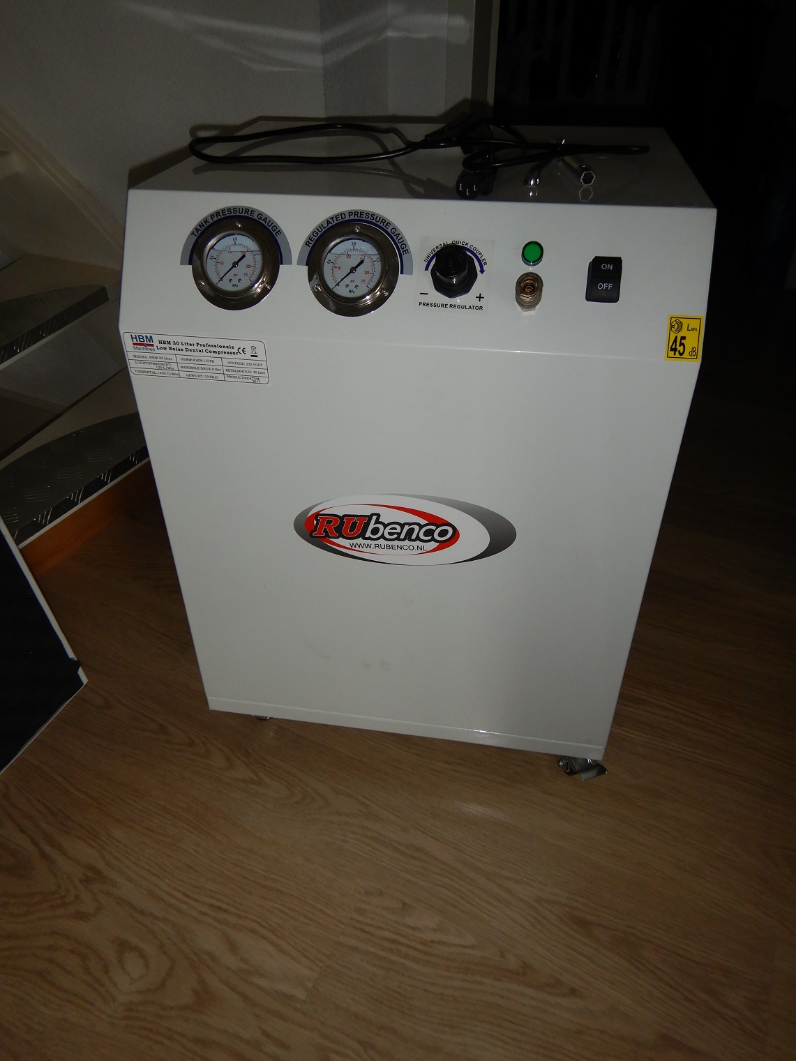

Ik begin wel met de foto's.
Eerst heb ik de voet/rack gevuld met kwartszand. Zand is mooi bruikbaar want het vult goed; blijft lekker stabiel en natuurlijk goed zwaar/dood. Nadeel is dat het vochtig kan zijn maar daarvoor is een mooie oplossing: vuurgegloeid kwartszand / zilverzand. Wordt normaal gebruikt voor bij filterinstallaties en als vul materiaal voor gietvloeren. Dat spul wordt gewoon drooggebakken en is niet alleen kurkdroog maar dan ook bacterie/schimmelvrij. Best handig want het zand wordt opgesloten in de 3 zuilen en ik heb geen zin in corrosie. Het zand heb ik niet rechtstreeks er in gekieperd maar gestort in zandslurven (smallere zandzakken).
Er was 75 kg nodig.

Dit luchtlager is juist uit de precisie industrie gehaald waar het gewoonlijk wordt ingezet als wrijfingsloos lager in productie van halfgeleider en electronicaindustrie. Daarnaast zijn er vele toepassingen in laboratoria en bij medische toepassingen (waarbij snelheid en grote massa's spelen).
De toleranties zijn erg klein (30 tot 60 nanometer !) en bovendien is de constructie (bi-konisch) nog eens een extra zekerheid want dit centreert automatisch en levert interne demping op.
Aan het lager zal het niet liggen.
Dan de lucht zelf: dat moet natuurlijk voor elkaar zijn. Dus niet de al aanwezige compressor rechtstreeks aan het lager aansluiten maar via 2 verschillende luchttanks met hoogteverval (vanwege damp/condensvorming) een totaal-pakket waarbij het lager en de dempers zelf een eigen toevoer hebben. Natuurlijk komt er een "gezonde" hoeveelheid filtering in inclusief vochtafvang.
Dus: compressor op de 1e verdieping; audioset op de 2e verdieping. En de luchttanks er tussen in.
Het is natuurlijk fijn dat het lager een constante luchtbehoefte heeft. Daarmee is mettertijd een nette afstelling mogelijk zodat de compressor met haar eigen eerste interne 30 liter luchttank de eerste externe luchttank vult (en als demper dient voor schoksgewijze luchttoevoer); de verbruikers zelf tappen uit het tweede externe vat. Afstellen dus.....maar zover ben ik nog niet.
Met muzikale groet, Reinout
goede vraag....maar daar heb ik wel een antwoord op.

wat voor soort compressor is het? kan je geen niet pulserend type gebruiken? hoeveel lucht en met welke druk is nodig?

ik zie dat t een gewone pulserende compressor isHenkjan schreef:wat voor soort compressor is het? kan je geen niet pulserend type gebruiken? hoeveel lucht en met welke druk is nodig?
https://www.hbm-machines.com/producten/ ... compressor
een 2 cilinder, dat is al beter maar het blijven cilinders, heb je echt 8barg nodig voor dat lager? een schroefcompressor zou gevoelsmatig beter zijn. dan pak je het pulseren bij de bron aan.
[beetje OT]ze hebben ook een 8 cilinder compressor
