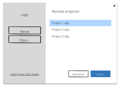

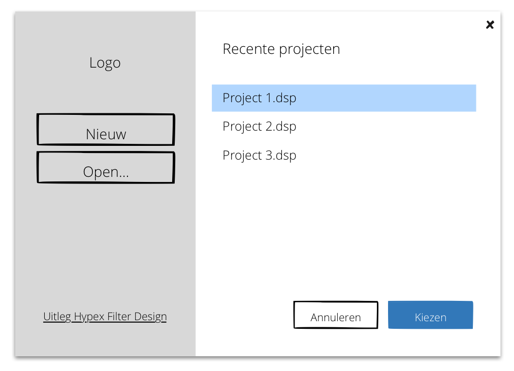

Ik heb even uiteengezet waar ik heel snel verbeterpunten zie:
Voorbeeld 1:
Wanneer je in het beginscherm hebt gekozen voor "Filter design" kom je op een blanke pagina terecht. Dit is waar je het programma al met je mee kan laten denken. Zie als voorbeeld onderstaand wireframe (= layout zonder definitieve opmaak). Welke direct 'oppopt' wanneer je HPF binnenkomt.
Met dit venster geef je direct aan dat je iets van de gebruiker verwacht. Een nieuw bestand, open een bestand of een recent project. Mocht je er niet uitkomen kan je direct hulp in roepen via een link en als je niets van dit alles wilt kun je annuleren en op de huidige manier gebruik maken van het topmenu.
Klein voorbeeld waar je verder met alleen tekst al een betere UX (User Experience) zou kunnen creeren.
