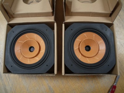

En soms kruist je pad zo het een en ander.
Via Facebook door een andere ontwerper op een driver attent gemaakt.

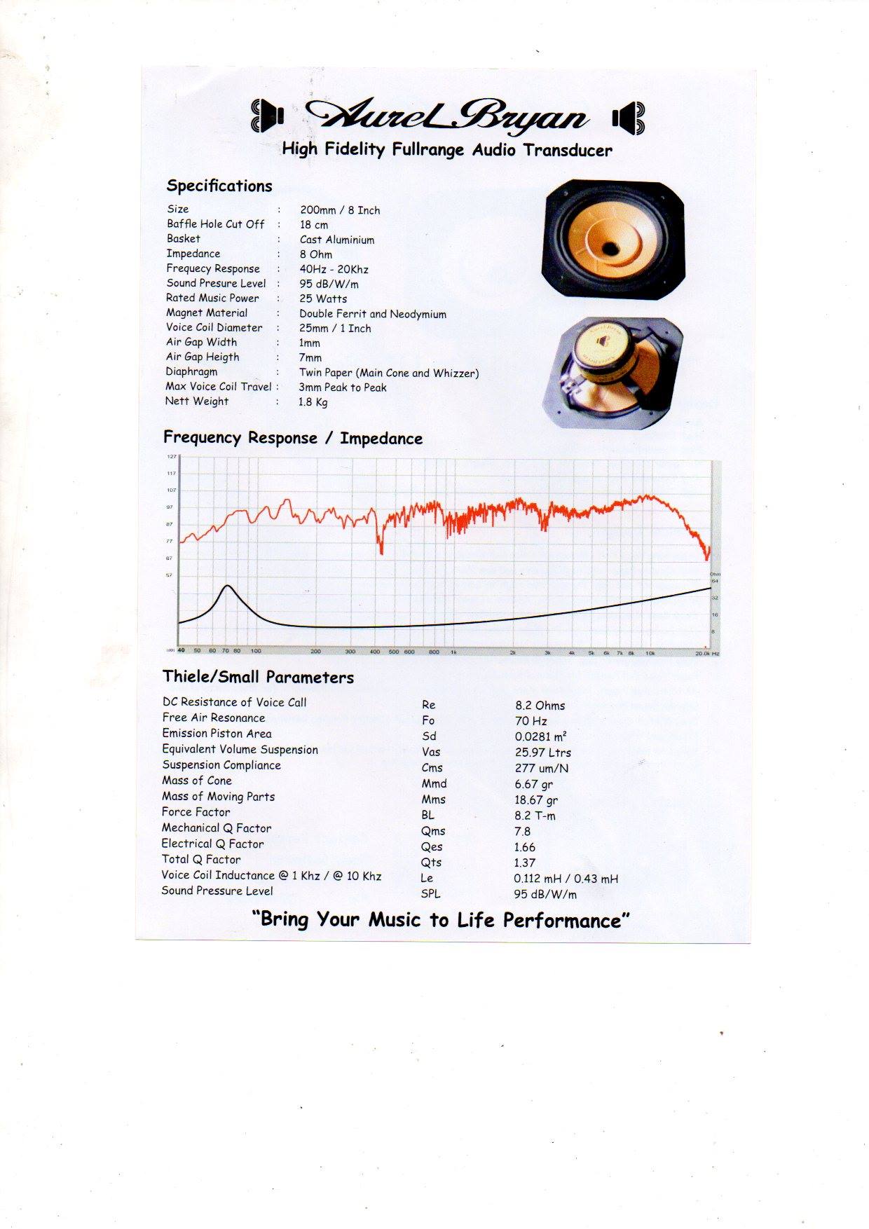

Eigenlijk nauwelijks naar TSP's gekeken.
Je kon merken dat de driver door iemand gemaakt was met veel "liefde".
Gewoon bestellen en kijken is dan mijn motto.

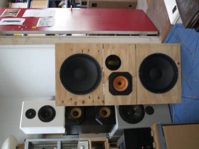

Eergisteren samen met Floeper (Coen) en 2 mensen van mijn leeftijd een avond zitten luisteren.
We hebben 4 sets beluisterd , steeds dezelfde nummers.
Op het eind stond mijn Trio 15 set met Lowther en AMT weer op de voorgrond.
Dit was voor mij "de gelegenheid" om mijn nieuwe 8 inch fullrange in deze set te monteren.
En wat belangrijker is : te beluisteren!
Met mijn Leonidas XO is voicen , zeker na alle oefening van de laatste 2 jaren , een fluitje van een cent.
Om heel kort te zijn : het was alsof ik een klap met een hamer kreeg (in positieve zin
Dit was MIJN geluid !
Gisteravond heel de avond alleen maar van muziek zitten genieten !!
Vanochtend realiseerde ik me , dat ik al 2 jaar "de beste OB set" probeer te benaderen (op mijn manier dan).
En vergeten was waar het eigenlijk om draait voor mezelf.
Mijn Lowthers zitten weer in de doos en blijven daar ook voorlopig.
Deze setup wil ik gewoon voor mezelf om weer van muziek te kunnen genieten.

Paar foto's erbij voor de goede gang van zaken.

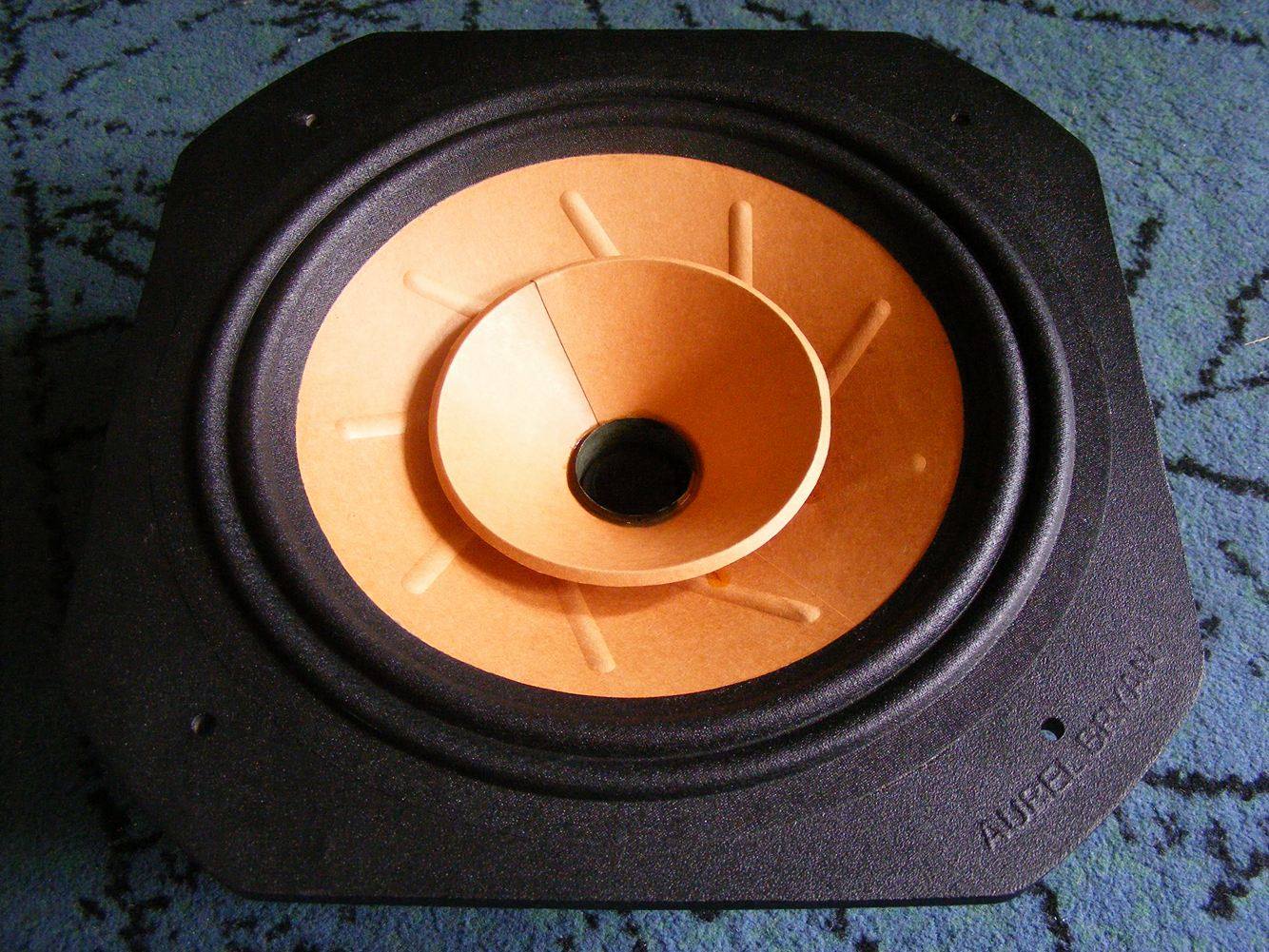

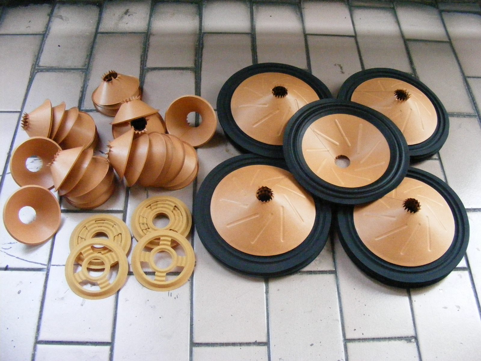

Begrijp ik het nou goed dat je ze zelf moet assembleren? In eerdere post zag ik al een stokje in het midden zitten.
Re: de zoveelste Open Baffle
Je hoeft niets te doen.
Ze worden geleverd zonder phase plugs.
Wat je ziet was mijn experiment.
Niet doen als je een tweeter gebruikt , anders wel.
De units zijn amp-sensitive.
Met een buizenamp hebben ze voldoende hoog en detail , met mijn AVM amp NIET !!
Mijn setje was binnen voor net onder de 200 euro en na al mijn andere units , geloof me maar , is dit het koopje van het jaar.
Een fr , als middentoner , in mijn OB set is altijd persoonlijk. Dus net als altijd : eerst zelf luisteren

En toch nog een gevoeligheid van 95.
Pracht vondst.
Heeft qua opbouw veel weg van een bepaald Engels merk in de oude uitvoering

Ziet er leuk uit! Maar begrijp ik het goed dat je, als je een phase-plug wilt, die zelf moet ontwerpen en maken?

Heb je 'm eigenlijk ook filterloos laten draaien, Leon?
Ja , ook filterloos.
Mijn inschatting : doet het uitstekend in een JE-labs -achtige opzet.
Moet je niet al te hard willen gaan en niet op zoek zijn naar diepe bas.
heb , uit Indonesië , veschillende mensen hem zo zien gebruiken.
en inderdaad Coen , ik bouw systemen. losse unit is onzin.
Dit is ongeveer de beste , en snelste , compleet naadloze integratie , die ik ooit heb gehad
het is dus eigenlijk een aanvulling op de Neo woofers + Leonidas XO.
Ik noem dat : het hart van het systeem.
Getest : Fostex FE207 en 206 , een planar driver , Seas 8 inch FR (geen synergy !!) , AER BD1 , Lowther DX3 , Voxative en meer.
Alles is persoonlijk maar voor mij : dit is mijn sound , hoe ik muziek wil beleven !!
Wil je het horen : kom maar luisteren
Tot nu toe ben ik de enige in Nederland (Europa) die ze kan laten horen.
mvgr. Leon
p.s. Ja , ik ben HEEL enthousiast
