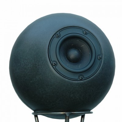

Nog even voor de goede orde, het materiaal van Koos Schenk gebruikte voor de TAF luidsprekers was een gietmortel met een behoorlijk percentage polymeren (hij noemde het Polycrete). Dat zorgt voor een combinatie van een hoge stijfheid met een goede inwendige demping. Heel anders dan marmer of hardsteen. Of het speksteen door zijn stuctuur van nature die inwendige demping heeft kan ik niet beoordelen maar dat kan natuurlijk wel.
In de praktijk blijkt ook beton prima te voldoen, onze bolletjes zijn ook mooi stil en er zijn ook fabrikanten geweest die luidsprekers van beton maken.
