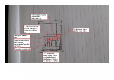

Hierbij even een uitleg waarom ik denk dat het met Bill in een kast wel goed komt.
Ik weet niet of dit jullie gerust zal stellen, maar ik heb er nog alle vertrouwen in.
Ik heb een tweetal tekeningen gemaakt waarop twee verschillende situaties staan afgebeeld m.b.t. de versterker. De eerste situatie is wanneer de kast ongewijzigd blijft. De tweede als er een "schoorsteen" aan de achterzijde van de kast wordt gemaakt.
Bij situatie 1 zie je een probleem ontstaan doordat er twee tegengestelde luchtstromen zijn. De toegevoerde koele ventilatielucht wordt door de buizen direct opgewarmd en omhoog gestuwd en heeft eigenlijk geen andere mogelijkheid dan weer aan de voorzijde uit de kast te stromen. Het is dan ook aannemelijk dat deze lucht slechts met moeite het achterste deel van de versterker bereikt. De luchtcirculatie vind voornamelijk voorin de kast plaats. Warmteophoping binnen de kast is dan onvermijdelijk.
Bij situatie 2 wordt door de schoorsteen en de warme lucht trek gegenereerd waardoor koele ventilatielucht aan de voorzijde wordt aangezogen. Direct bij het inschakelen van de versterker zal dit proces wat moeizaam op gang komen, maar naarmate de boel opwarmt zal de luchtstroom richting en door de schoorsteen steeds krachtiger worden. Doordat we hier een eenzijdige luchtstroom hebben, ontstaat er minder turbulentie, is de weerstand lager, en doordat de schoorsteen aan de achterzijde zit wordt de lucht automatisch tot achter in de kast meegenomen. Ophoping van warmte in de kast zal slechts minimaal of geheel niet plaatsvinden.
Alles valt of staat echter wel met het juiste ontwerp van de schoorsteen.
De interne weerstand moet zo laag mogelijk zijn.
Beide situaties kunnen ook worden vergeleken met een open haard. Als de schoorsteen van een open haard wordt afgedicht met een klep, zal het vuur door de verminderde toestroom van lucht niet hoog oplaaien of zelfs doven. Ook hier zal de circulatie van lucht voornamelijk aan de voorzijde van de vuurhaard plaatsvinden en moeizaam of geheel niet het achterste deel bereiken waardoor het vuur verstikt.
Bij het openen van dezelfde klep komt de natuurlijke trek en daarmee de toevoer van verbrandingslucht op gang, en zal het vuur oplaaien.
Ik ga dit nog eens testen met een verkleinde opstelling waarin ik een kaars of gloeilamp als warmtebron gebruik.

Ziet er hoopvol uit voor de versterker.Maar de tv erboven krijgt het nu weer warm.
Re: Mijn Bill.
Daar heb je gelijk in. Het blijft nog even afwachten hoe warm de lucht is die uit de schoorsteen komt. Het wordt uiteindelijk een mengtemperatuur van beide luchtstromen.Ah!buis schreef:Ziet er hoopvol uit voor de versterker.Maar de tv erboven krijgt het nu weer warm.
De TV kan wel wat naar voren worden geschoven op de kast. Toch is dit wel een aandachtspunt. Als ik zover ben zal ik eens kijken of we op het werk nog rookpatronen hebben om luchtstromen zichtbaar te maken. Lijkt mij leuk om te zien of het echt zo werkt als dat ik nu aan het verkondigen ben

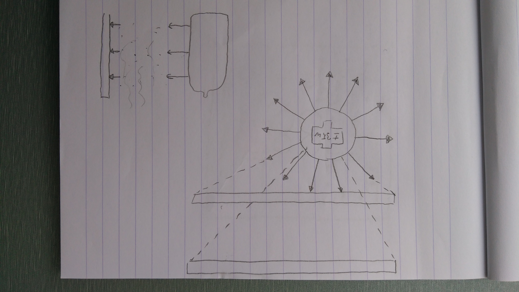

Hierbij nog even mijn idee over Billen en straling.
Warmtestraling is een lastige. Warmtestraling heeft in tegenstelling tot geleiding en convectie geen medium nodig om zich te verplaatsen, kijk maar naar de zon.
Warmtestraling is wel een warmtebron waar je wat mee kunt spelen. Je kunt het absorberen, je kunt het reflecteren of een combinatie van beide. En je kunt de stralingsenergie bundelen of verspreiden met een holle spiegel, bolle spiegel of een lens. Warmtestraling wordt ook tegengehouden door een object in het pad te plaatsen.
Warmtestraling wordt door de bron rondom uitgestraald waardoor objecten in de omgeving slechts een deel van deze stralingsenergie ontvangen.
Dat verklaart ook dat de voelbare warmte van een open haard snel minder wordt met het vergroten van de afstand tot jezelf. De hoeveelheid door de huid ontvangen energie wordt minder. Bill:

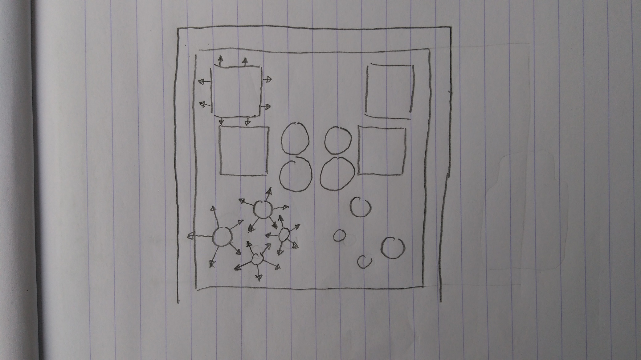

De warmte die Bill afgeeft aan de omgeving wordt opgewekt door een groot aantal componenten op de behuizing t.w. voedingstransformatoren, 4xKT88 en in mijn geval 4x6N6P. De warmteafgifte van de overige interne componenten laat ik even buiten beschouwing.
Het opgenomen vermogen dat Barry gemeten heeft bedraagt 150W aan de stekker. Bij mij zal dat misschien nog iets meer zijn door de extra voedingstransformator en wellicht een andere bias instelling.
Laten we even uitgaan van een warmteafgifte van 150W. Zoals ik eerder heb geschreven bestaat deze warmteafgifte uit straling, geleiding en convectie. Het aandeel van van ieder is niet bekend, maar naar verwachting zullen de straling en convectie het grootste aandeel vormen. Zoals bekend stijgt de convectieve warmte en wordt door geleiding de warmte afgegeven aan de bovenplaat en de aan de buisvoet verbonden bedrading.
De warmtestraling echter straalt de omgeving aan waaronder de kastwanden en de componenten op de versterker zelf. Een behoorlijk deel van de stralingsenergie wordt dus naar buiten de kast en naar de versterkercomponenten zelf uitgestraald, en bereikt daardoor niet de kastwand.
De stralingsenergie die naar buiten de kast wordt uitgestraald is geen probleem meer voor de opwarming van de kast. De stralingsenergie die de kastwand en de versterkercomponenten wel bereikt wordt deels weer gereflecteerd, geabsorbeerd en omgezet in convecieve warmte. Als we het nu even heel simpel (en theoretisch) beredeneren en het stralingsaandeel en convectieve deel van het afgegeven vermogen gelijk trekken, komen we uit op een stralingsvermogen van 75W ofwel een flinke gloeilamp. Deze energie wordt uitgestraald door twee transformatoren en acht buizen waarvan de KT88 het leeuwendeel afgeeft, zullen we zeggen 19W per buis (naar boven afgerond)?? Een deel (zeg 20 a 25%) wordt naar buiten de kast uitgestraald, houden we ongeveer 14W over per buis 28W voor twee buizen.
Ongeveer een derde deel van deze energie (ongeveer 10W) wordt naar de dichtstbijzijnde kastwand uitgestraald.
Gaan we ervanuit dat het leeuwendeel van deze straling op een oppervlak terechtkomt van 10x5cm praten we over 0.2W/cm2.
Ik zie dan ook met betrekking tot de stralingswarmte het probleem niet. In mijn optiek is het convectieve deel van de warmteafgifte het grootste probleem aangezien dit er voor zorgt dat bij een slechte doorspoeling de warmte in de kast blijft hangen en de kast. Doordat de warmte niet weg kan warmt de kast, en ook de versterker verder en verder op tot het ergens mis gaat. En bij een slechte doorspoeling gaat het ergens mis, dat ontken ik niet.
Als ik dan de ervaringen van Barry en Damocles erbij pak sterkt dat mijn vermoeden dat convectie de grootste bottleneck is m.b.t. de warmteafgifte. Barry maakt zich tenslotte ook niet druk om het eventueel smelten van zijn cd collectie direct naast de versterker maar wel om de plank boven de versterker. En dat terwijl de smelttemperatuur van kunststof heel wat lager ligt dan het ontvlampunt van hout.
Mocht de warmtestraling hoger uitpakken dan ik verwacht, kan de kastwand nabij de buis kan worden beschermd met een stralingsscherm (moet ik sowieso aanbrengen bij beide UGT's). Dit kan bestaan uit een aluminium plaat die aan een zijde mat zwart is gespoten voor de absorptie van de warmtestraling. Deze warmte wordt door geleiding, en de blanke kleur van het aluminium aan de andere zijde als convectieve warmte weer afgestaan. Hier kan ook weer van natuurlijke trek gebruik worden gemaakt om de warmte af te voeren.
Re: Mijn Bill.
Een buis is voor 100% stralingswarmte.
Het is immers een vacuüm in de buis dus de warmte kan alleen door straling worden af gevoerd.
kijk ik even naar het vermogen dat nodig is voor de gloei dan is dat al 10 watt per buis.
Dan komt er nog de stroom bij die door de buis loopt. pak ik even een data sheet dan zie ik daar een waarde van 64mA en een spanning van 56V zit je hier op zo een 35 Watt dat is dan totaal 45 Watt per buis aan stralingswarmte.
De Trafo's staan erg dicht bij je buizen en zullen dus erg veel van deze warmte absorberen die weer afgevoerd moet worden.
Het beste is dus je buizen zo veel mogelijk aan de voorzijde te plaatsen met een spiegel achter de buizen zo dat de warmte naar buiten wordt gestraald.
Het grootste deel van je warmte heb je dan al de kast uit.

Re: Mijn Bill.
Niet helemaal, het glas wordt door een deel van de staling die het opneemt heet (ruim 200°) en dat komt weer bij de luchtstroom.Kappa7 schreef:Een buis is voor 100% stralingswarmte.

Re: Mijn Bill.
Kleine verwarring denk ik. De buis (binnen het glas) raakt z'n warmte kwijt door straling.Alleen al die staling komt niet buiten.Een deel warmt het glas op.Kappa7 schreef:Dat klopt maar hoe komt die warmte daar.
Re: Mijn Bill.
Ja, maar niet buiten de buisKappa7 schreef:Precies wat ik zei toch 100% straling

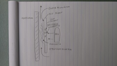

Je kunt de warmte tegenhouden maar moet je dan weer afvoeren.
De makkelijkste oplossing is om de straling een kant op te sturen waar deze weg kan.
Aan de voorzijde van de kast is open ruimte en daar wil je de straling naartoe te hebben.
Dat kan door de buizen aan de voorzijde te plaatsen en wat de andere kat opgaat met een reflector weer naar voor te stralen.
Dan ben je het grootste deel van de warmte al kwijt.
De rest, confectie warmte kan je door natuurlijke ventilatie wel de kast uit krijgen.
De plank in het midden zal dan wel weg moeten.
Daar heb je namelijk wel wat ruimte voor nodig.
De trafo's van AE niet gebruiken als die zo warm worden.
Een trafo die zo warm wordt is te krap berekend en is gewoon niet goed.
