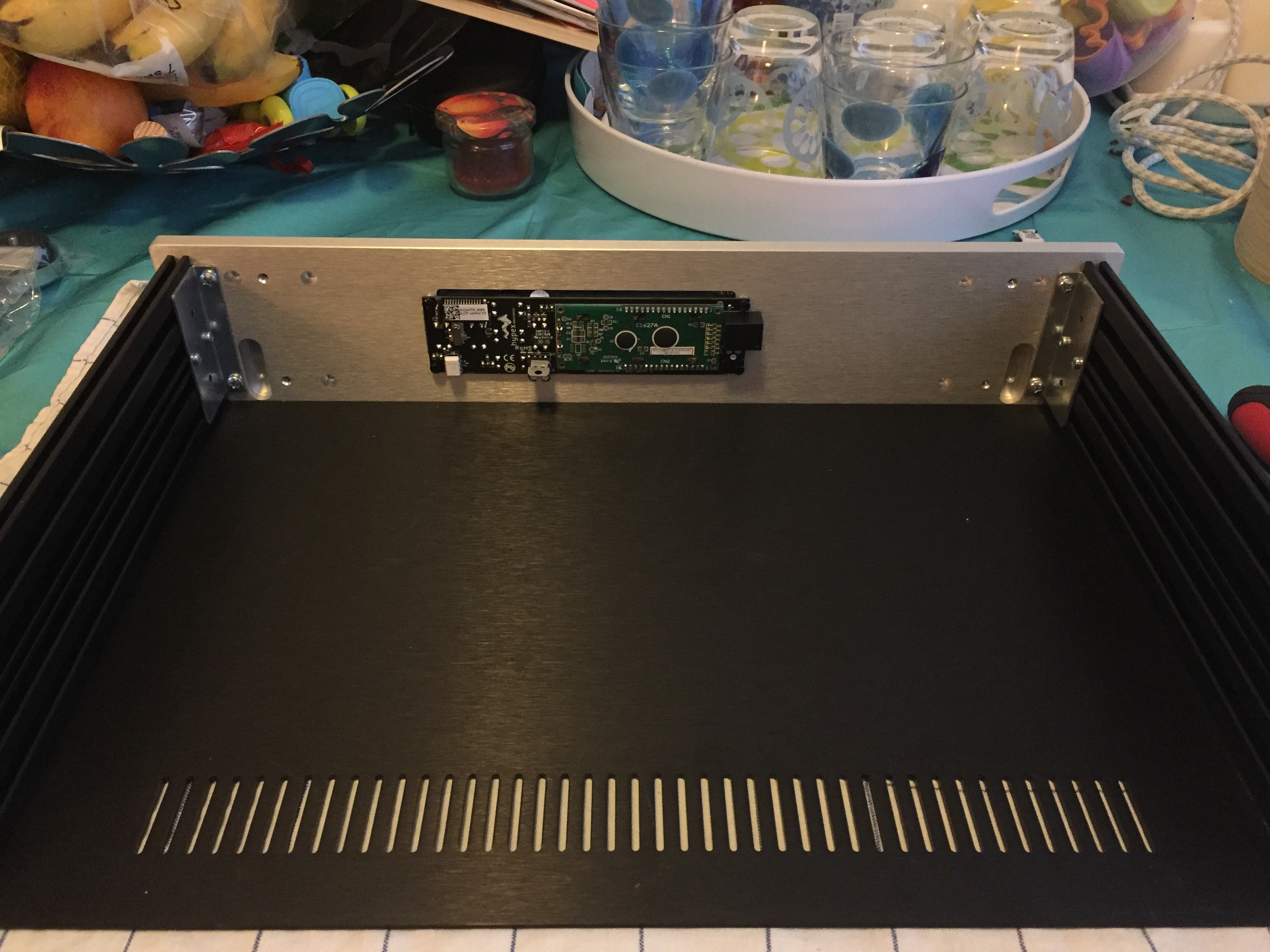

Wat ik dan wel weer jammer vind is dat daar de LCD display van de DLCP zo diep verzonken in het front zit. (van de voorkant gezien dus)
Met zo'n 10 mm dik frontpaneel is het heel goed mogelijk om het display aan de binnenzijde te verzinken, zodat het aan de voorzijde keurig vlak is.
Een gemiste kans helaas. de kastjes zien er van binnen hartstikke netjes opgebouwd uit. een schoolvoorbeeld van hoe het zou moeten.

Nah, de knoppen steken dusdanig ver uit voor het display dat je een keuze moet maken. Ofwel knoppen die een halve cm uit je front komen (lelijk), of een verzonken display (minder lelijk).
Geen kwestie van kunnen, maar meer roeien met de riemen die je hebt (af fabriek).

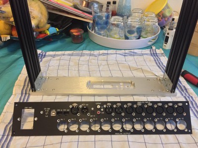

Stapje verder...
Kadootje van DHL. Heeft er wel een goeie week over gedaan.
En daar zitten dan allemaal leuke onderdeeltjes in.

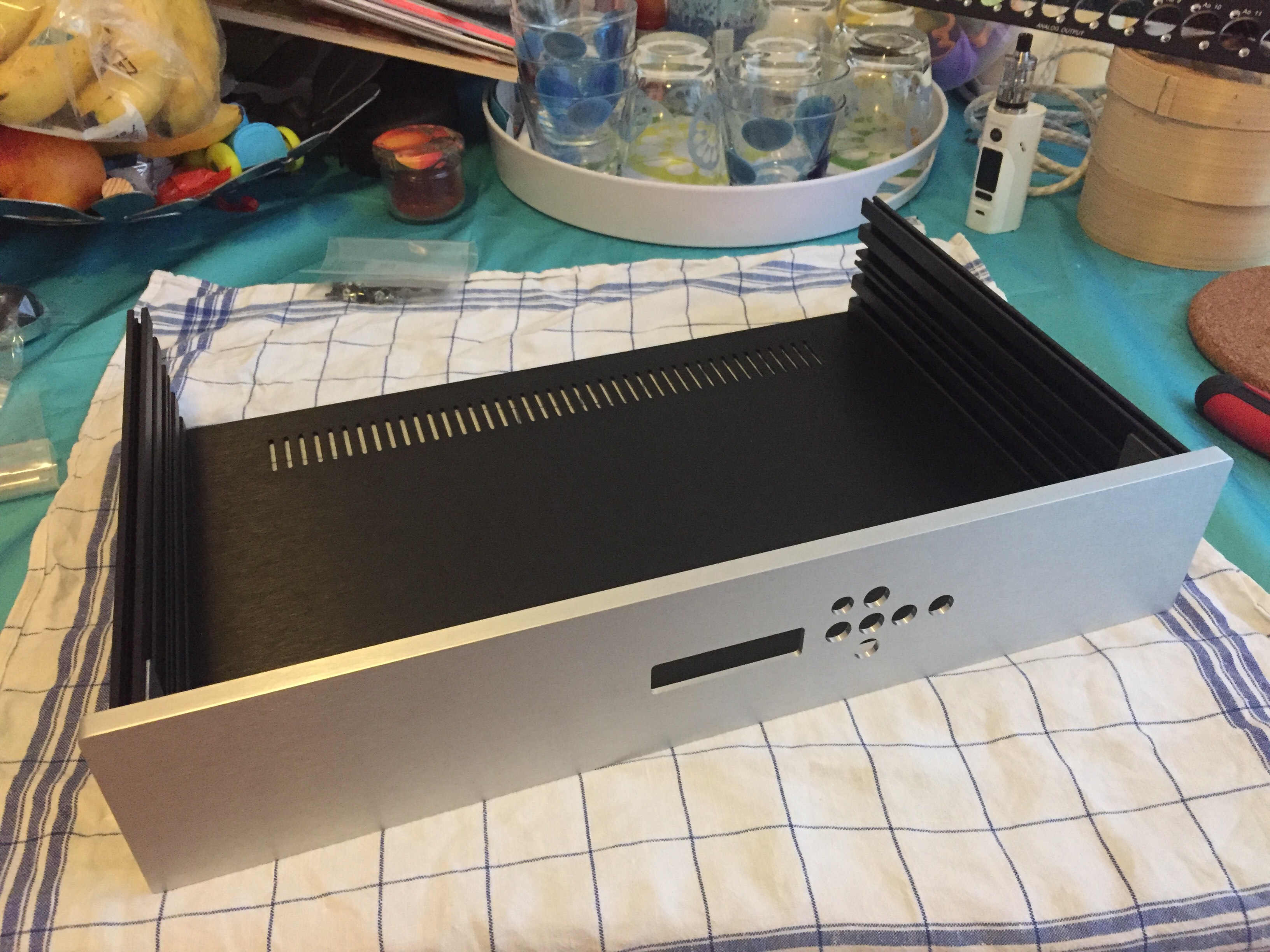

Begint ergens op te lijken.

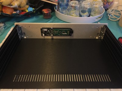

Schermpje erin. Piest pesas. Alsof het ervoor gemaakt is ;)
En als je de schroefjes laat verzinken dan wordt het lelijk, 2 tientjes extra voor anodiseren werd me een beetje te gek, dus een stiefkwartiertje met de edding 3k aan de gang en het ziet er al een stuk beter uit.

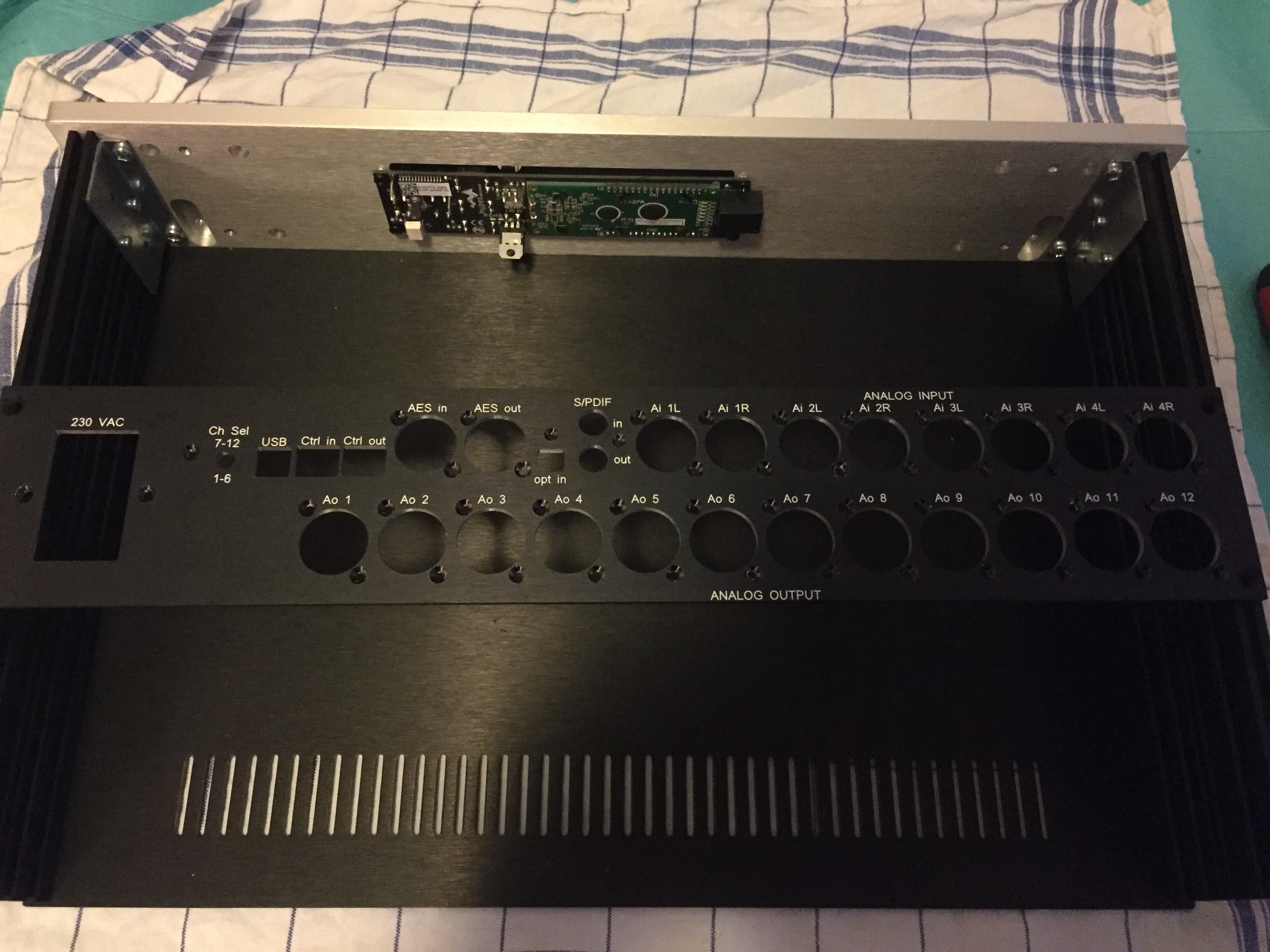

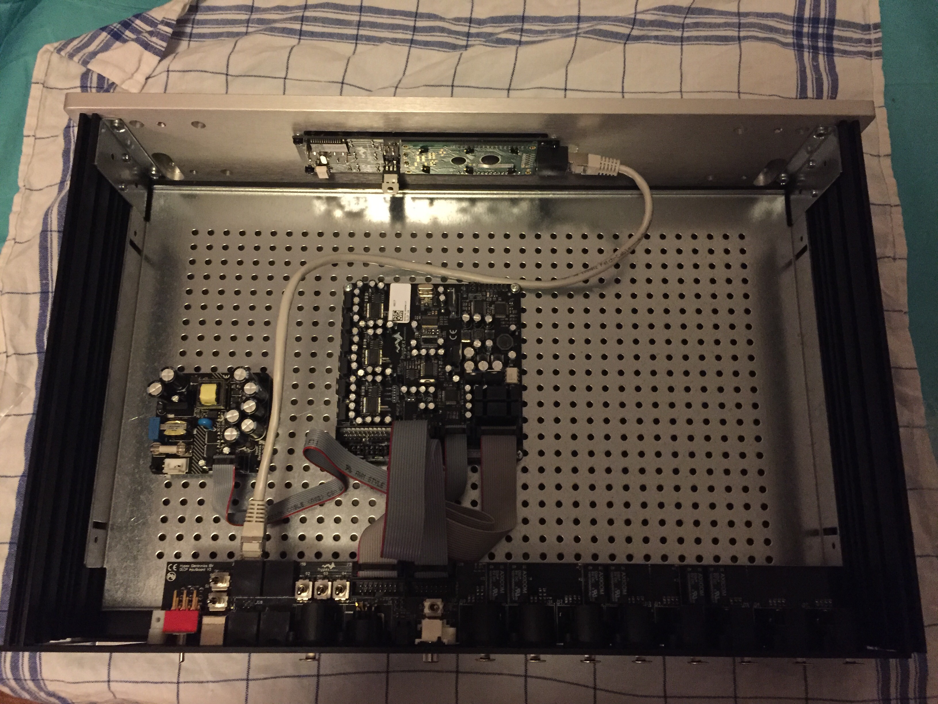

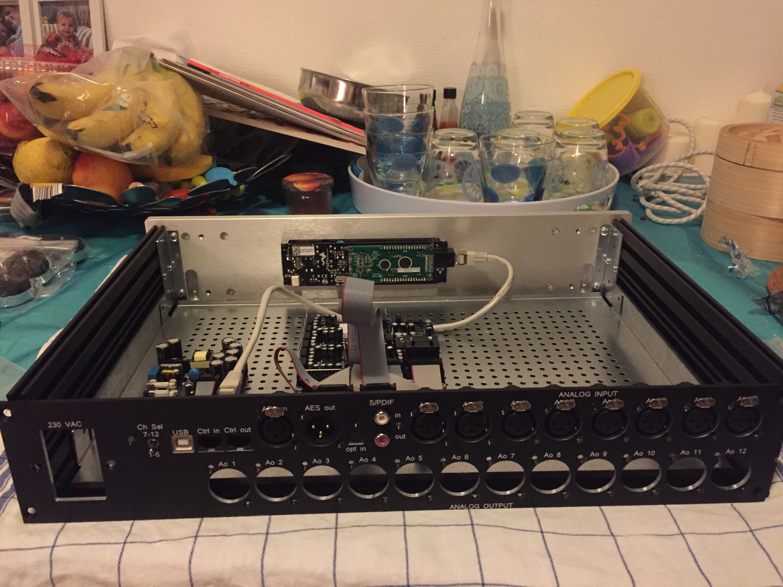

Spulletjes erin. Ruimte zat. ds23man heeft gelijk, 1U wordt wel krap. Bovendien kan ik er nu zelfs nog makkelijk 12 kanaals van maken mocht ik dat echt heel erg graag willen.
Beetje domper, verkeerde XLR uitgangen besteld. De versie die ik had is net een mm kleiner dan de gaatjes die ik heb laten zetten, die moeten dus even opnieuw gehaald worden.
Wat heb je nodig om een dlcp uit te breiden (6 kanaals naar 12) natuurliijk een dlcp module maar is een extra voeding nodig of kunnen 2 modules op 1 voeding werken? :think:
Dan heb je twee voedingen nodig.

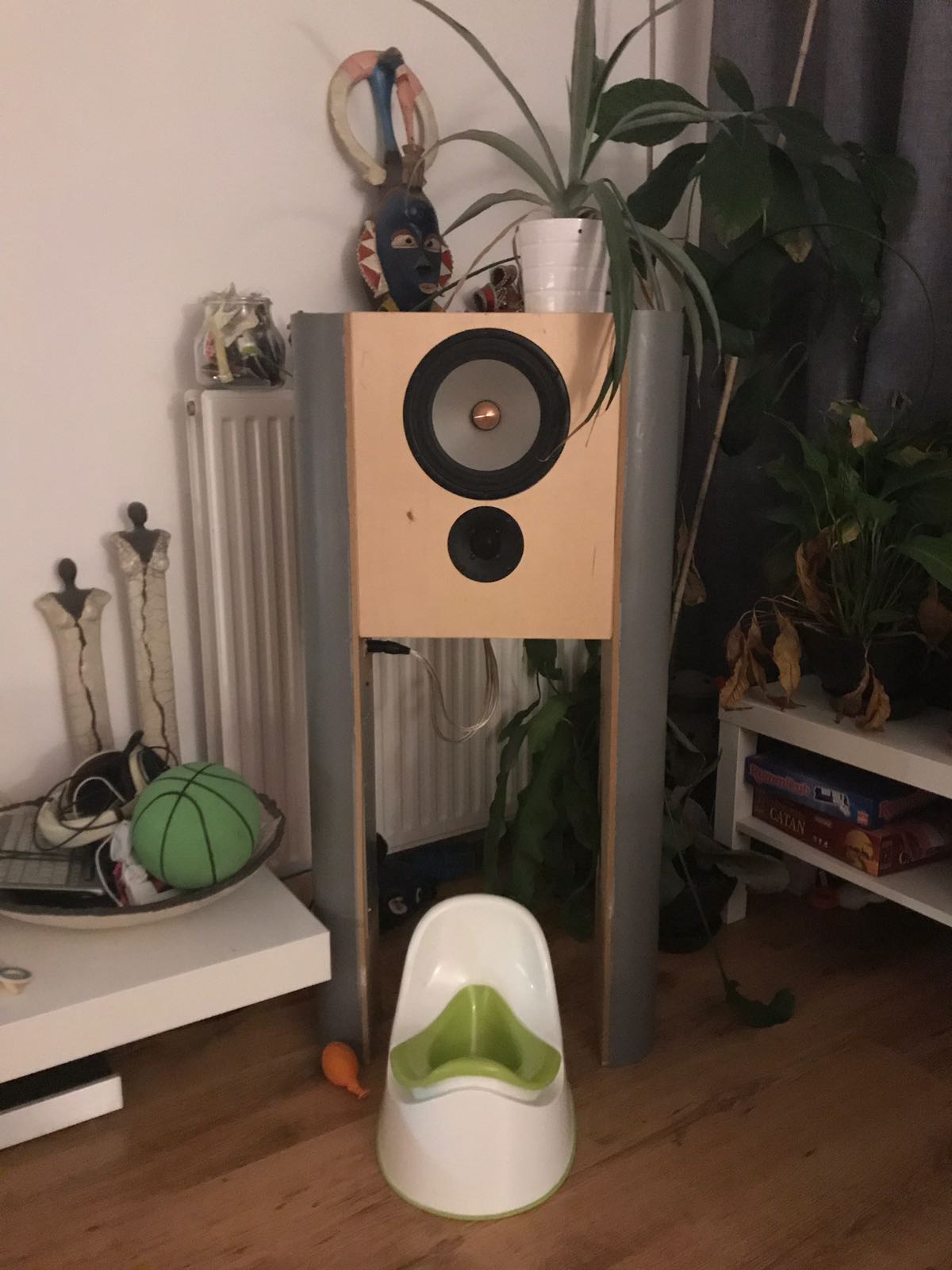

Het speelt :) Jeej ! Versterkerspul in de pootjes geknutseld. Wordt nog een beetje warm, moet dus een gaatje onderin de pootjes maken zodat ze als schoorsteen (raar woord) gaan fungeren. Hopen dat passief genoeg is.
Nu nog even de raspberry pi in het dlcp kastje schroeven, dat ruimt ook weer op en we hebben ineens een network player/dsp ineeen.
Uiteindelijk besloten dat de pootjes hamerslag zwart worden (primer+hammerite) en de rest van de kast, inclusief afgeronde onderkant, wordt mat wit. Sub (todo) wordt dan weer hamerslagzwart.
Nu met alleen crossover op 1550Hz en -2.5dB op de tweeter, verder geen filter, dus het klinkt nog een beetje als een iphone in een bus pringles (valt eigenlijk nog mee, wel eens erger gehoord), maar we hebben geluid. Papa blij. Het stereobeeld is in ieder geval al beter dan wat ik tot nog toe heb gehad hier.

Ik vind die roze bal niet echt akoestisch verantwoord..... :mrgreen:

Yoga ding van mijn vrouw. Package deal.
Kan ik dan weer net niet laten. Het blijft een WC1D ....

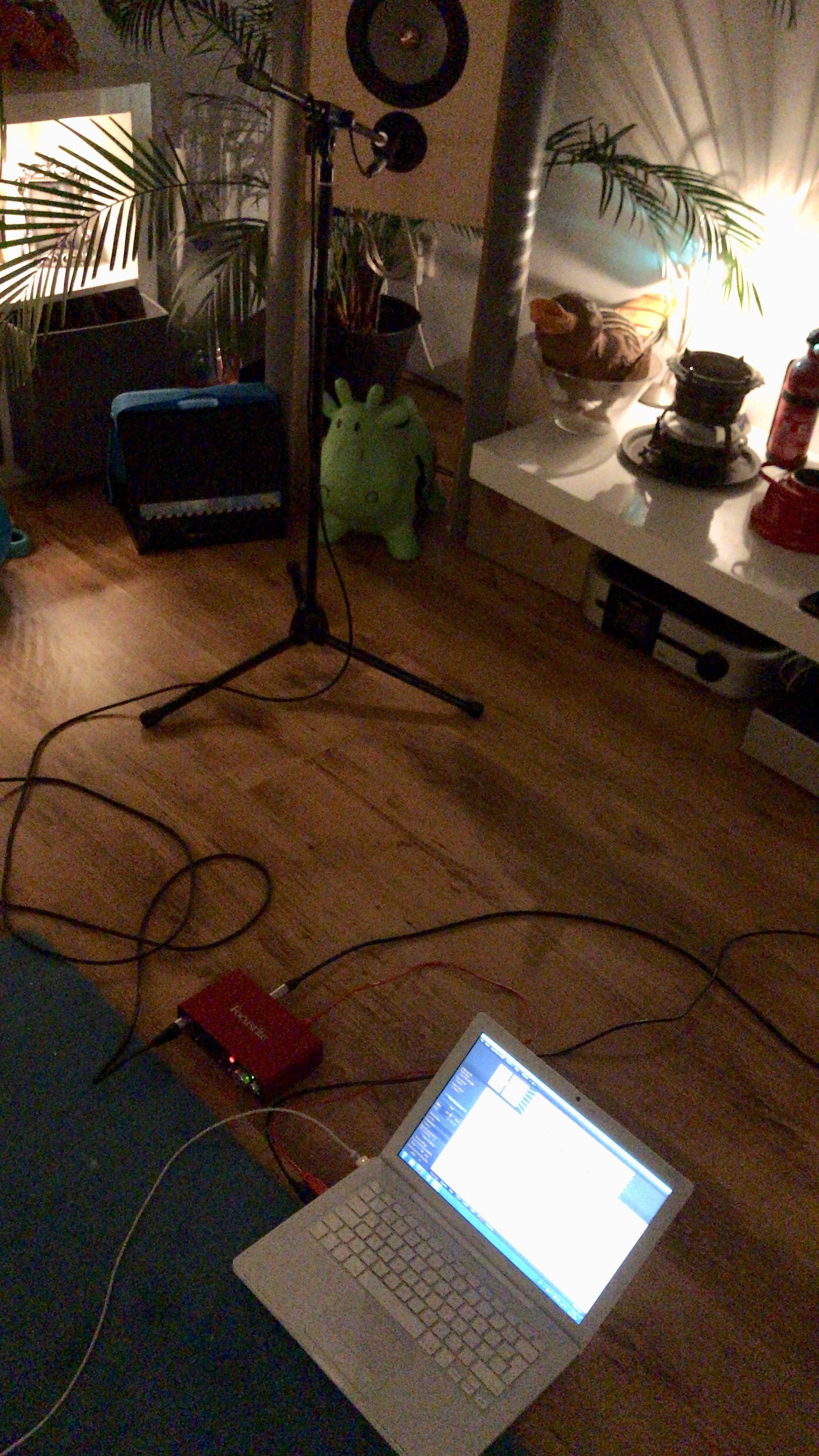

Goed. Spelen met de meet setup. Toch maar een kleine investering gedaan. Meetmic had ik al (krijgertje, ECM8000). Binnenkort (alles is relatief) in dit theater - metingen. Is wat lastig om daar tijd/ruimte voor te zoeken, dus voorlopig moet het even binnen.
Toch eens een wat sterker peertje erin schroeven. Zo foto's met de iphone schiet ook niet echt op.
