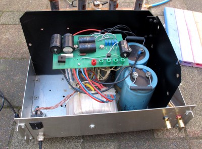

Tijdje op zoek geweest naar 2 buizenmonoblokken en nu wat gevonden, de Radio bulletin vdv100 100w buizenversterker.
Gekocht voor 250 euro voor beide exemplaren.
Ze bleken wel een beetje aan de maat toen ik ze op ging halen, toen ik thuiskwam vroeg mijn vrouw of ik 2 magnetrons had gescoord of zo :-)
Ben nu op zoek naar wat informatie over de versterker, ook naar evt vervangende buizen, de 4 grote zijn el-34 de kleine heb ik nog niet ontdekt, zit buizenbeschermer oid op dus kan het niet lezen en moet ik er dus nog even af zien te krijgen.
Benieuw jullie meningen over deze versterkers

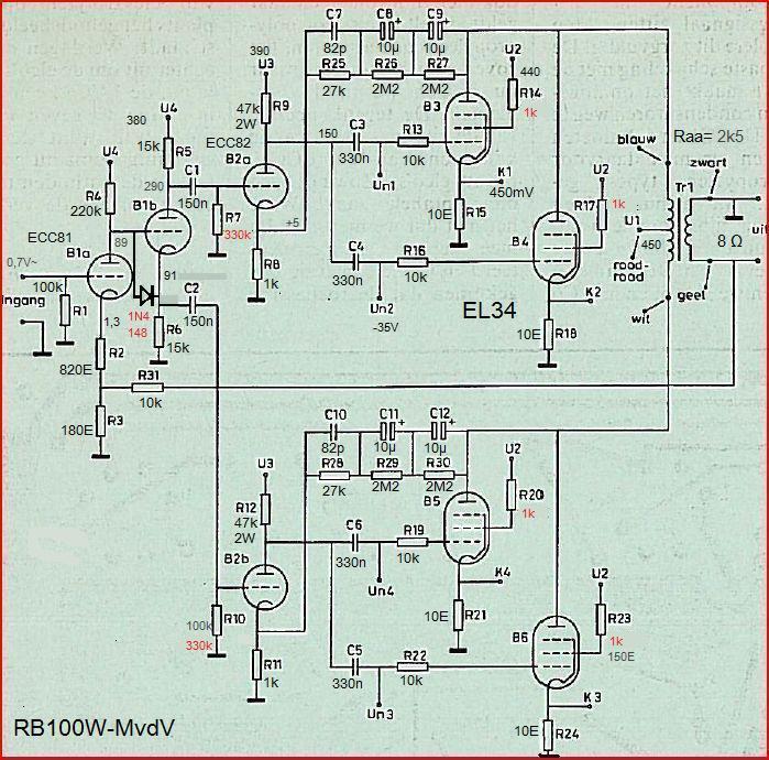

Het hele verhaal is ruim 7MB groot, wil hier niet.
Maar alvast de schema's dan.

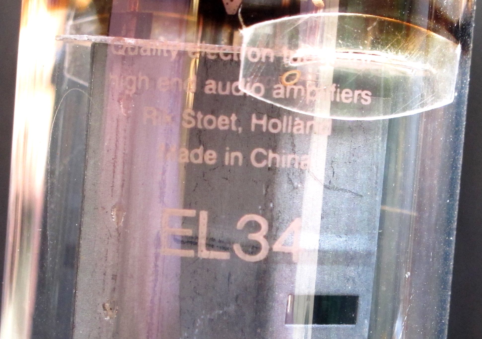

De eindbuizen zijn wat zwart aan de boven/binnekant, houd dat automatisch in dat ze slecht zijn. Ze worden wel heelllll warm heb ik gemerkt
Verders ruis en brommmm, meer als me lief is, zou dat verdwijnen met nieuwe buizen evt ?
Berichten: 15170
Re: Radio bulletin vdv100 100w buizenversterker
Anne heeft schema's gepost, heb je dat gezien? En verder je vragen: buizen worden warm ja, correct. Denk dat je je eerder zorgen moet maken als ze dat niet doen :D Buizen verkleuren na verloop van tijd, zegt niets over de staat.

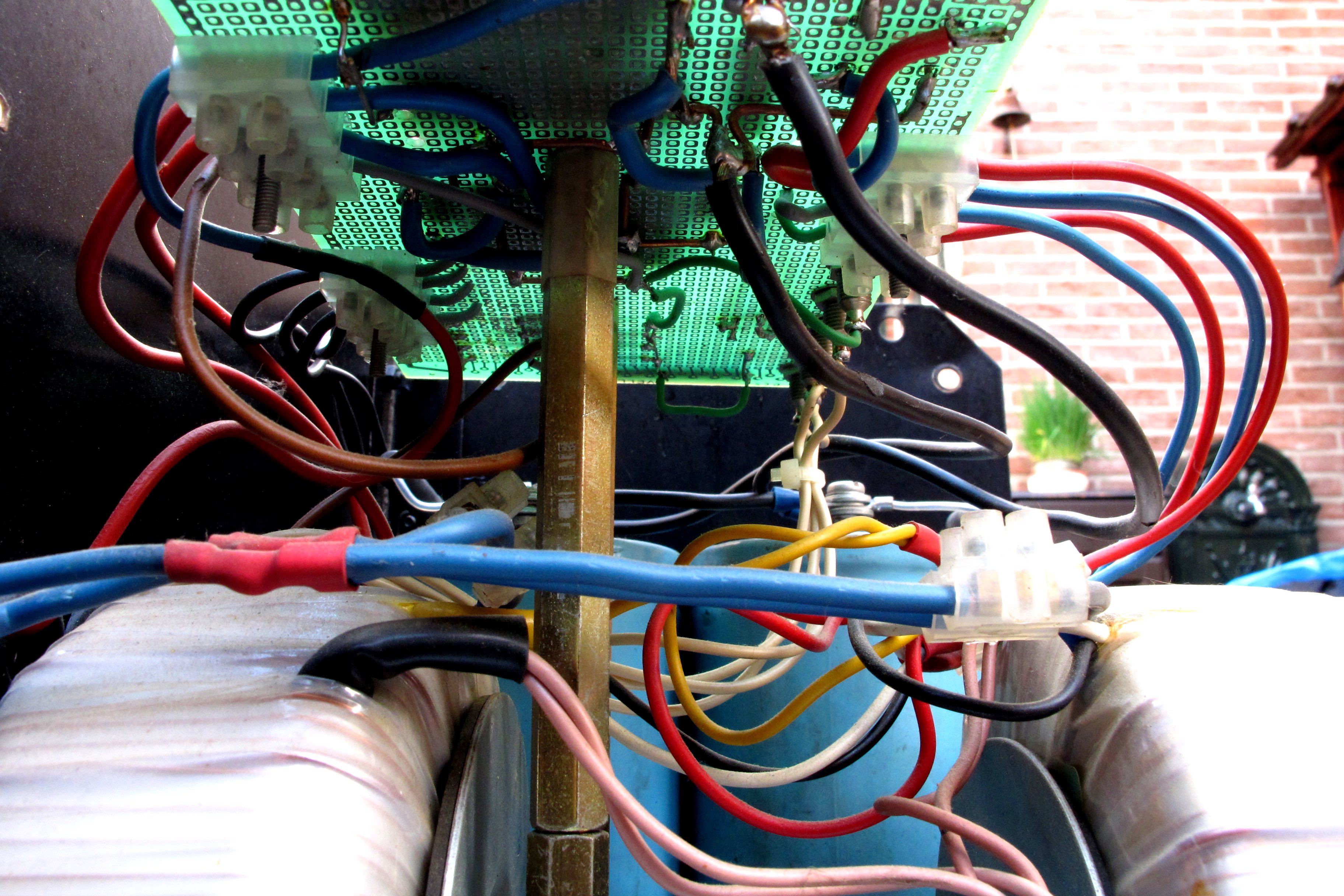

Ruis en brom gaan niet automatisch weg met nieuwe buizen. Brom kan overal door komen, is er een degelijk GND sterpunt gebruikt? Ruis kan duiden op oscillatie, kom je alleen achter door te meten met een oscilloscoop.
250 euris voor een zelfbouwversterker zou ik persoonlijk alleen betalen als 'ie 100% werkt zonder problemen. Je kunt nu gaan foutzoeken in het werk van een ander, waarvan je niet weet of volledig het schema is aangehouden.
Advies: de bruikbare onderdelen gebruiken, zoals kast, trafo's, buizen en condensatoren als deze nog in orde zijn, en 'm opnieuw opbouwen.

Uit elkaar trekken, en opnieuw opbouwen. bedrading dan ook gelijk fatsoeneren.
Het geheel kan dan ook gelijk een stuk compacter opgezet worden.

Mooi zwart is ook niet lelijk :lol: Is daar om gasresten op te nemen.Verbleekt op de duur en als er een lek is (lucht in de buis) wordt de vlek wit.
Brom komt meestal van een slechte opbouw of elco's.
Het is wel een 1x 100W PP-versterker met twee EL34 in parallel.
En heet, wat heet :relax:

Psies meanman, die heb ik ook !
http://evertdekker.com/Joomla/images/st ... en_amp.pdf

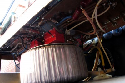

Meestal is het de bedoeling iets met stereo, twee versterkers en één voeding.Nu is die trafo best geschikt voor zoiets, bijv. 2x 40W.
Maar de UGT is nogal laagohmig, voor dikke (parallele) buizen.Voor 40W is dat dan op een lage spanning en veel stroom.En daar is de voedingstrafo niet geschikt voor.
Simpel gezegd, behalve voor een monoblok, zijn de trafo's niet best samen te gebruiken.Die UGT is nogal "speciaal".Met de aanwezige voedingstrafo en de vier EL34 blijven er nog twee UGTs te vinden.
