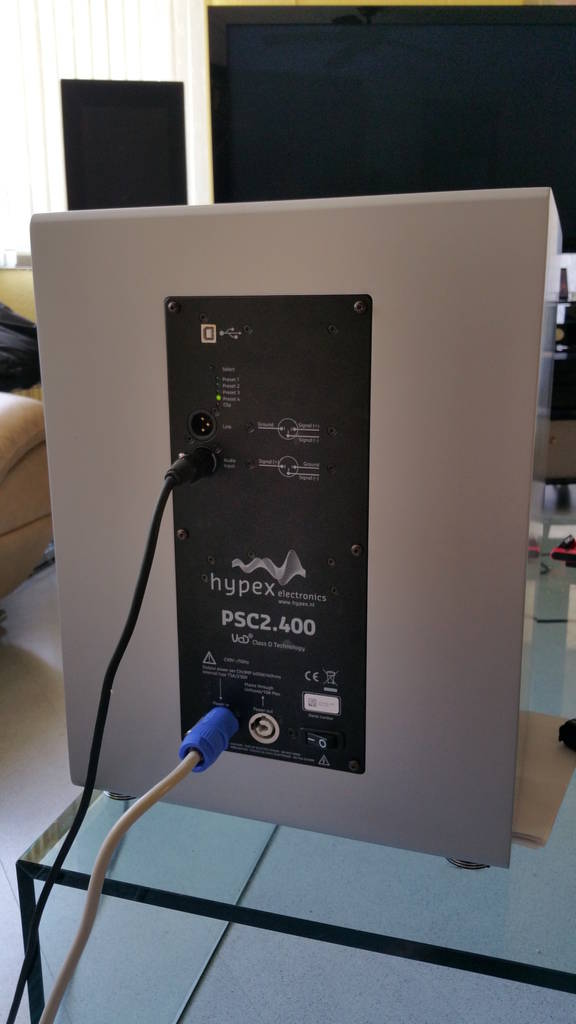

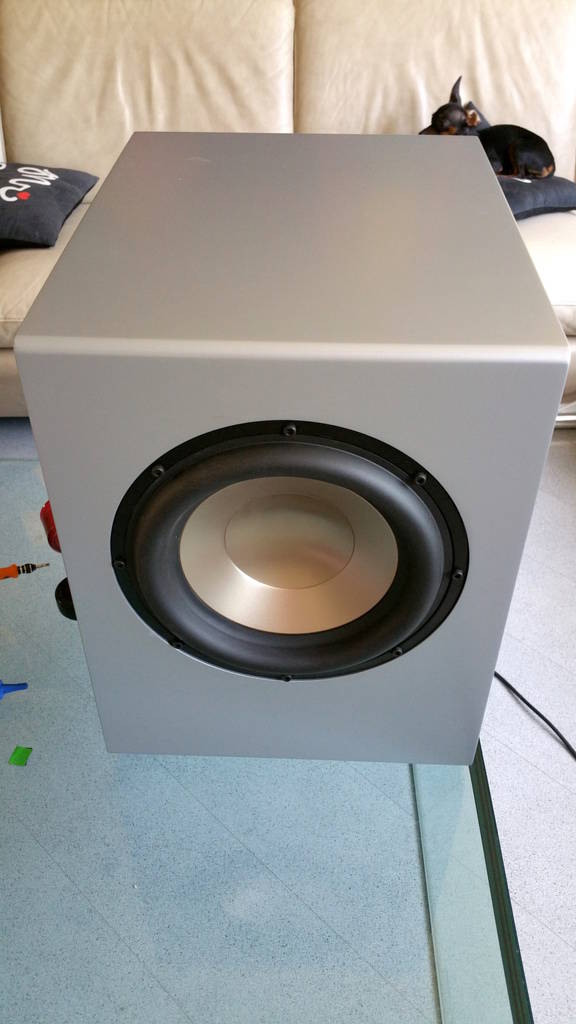

Nog wat foto's van mijn L26ROY sub,

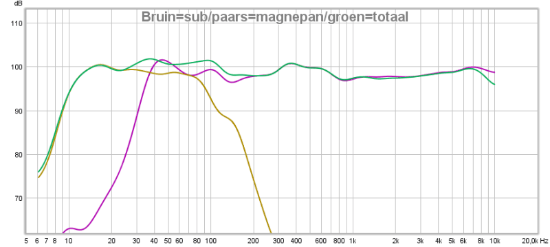

Ondertussen is de sub al redelijk ingeregeld op een nette curve van 15Hz > 120Hz en kan nu wel bevestigen dat dit een meer dan goed geslaagd project is :D
Voor nu staat hij bewust 3db te hard, gewoon omdat het kan :wink: en het toch wel kicken is dat strakke laag met een druk die je normaal gesproken enkel vindt in de bioscopen en discotheken 8)
Zonder de + 3db

Ziet er goed uit. Ik vraag me wel altijd af hoeveel smoothing er is toegepast bij REW metingen.
holco
Berichten: 1709
Re: Subwoofer project met de Dayton RSS390HO-4 15" Reference
Bericht door holco »
Bedankt :)
Smoothing 1/3 anders is het niet te doen vanaf de luisterplek.

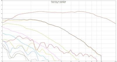

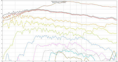

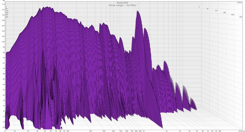

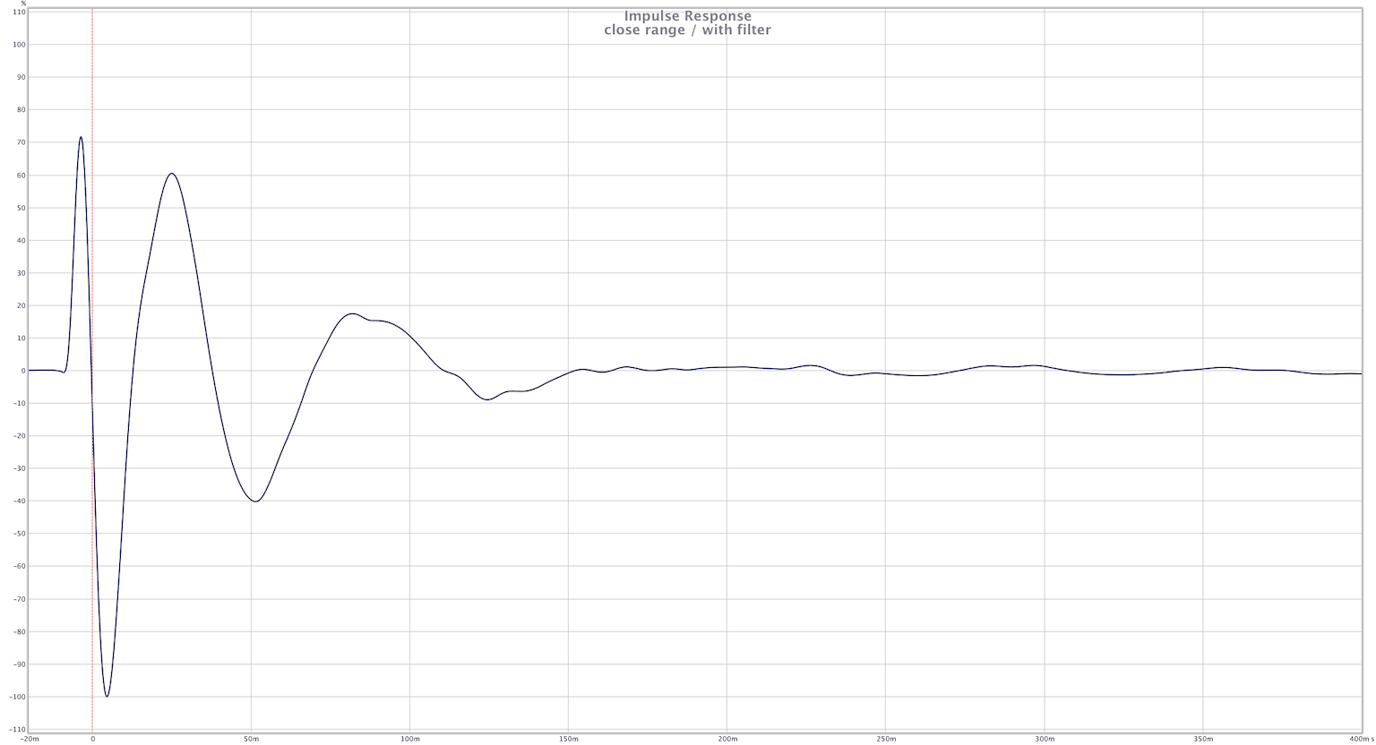

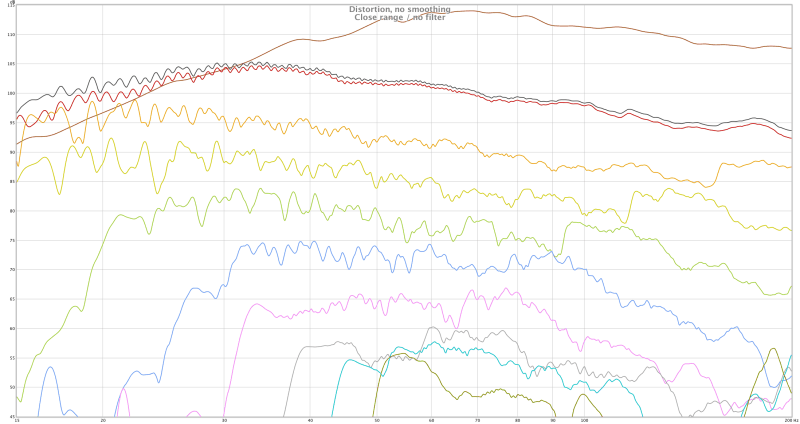

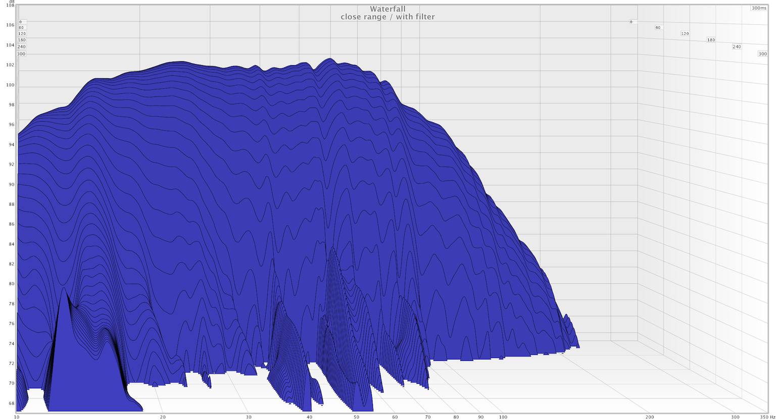

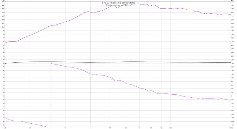

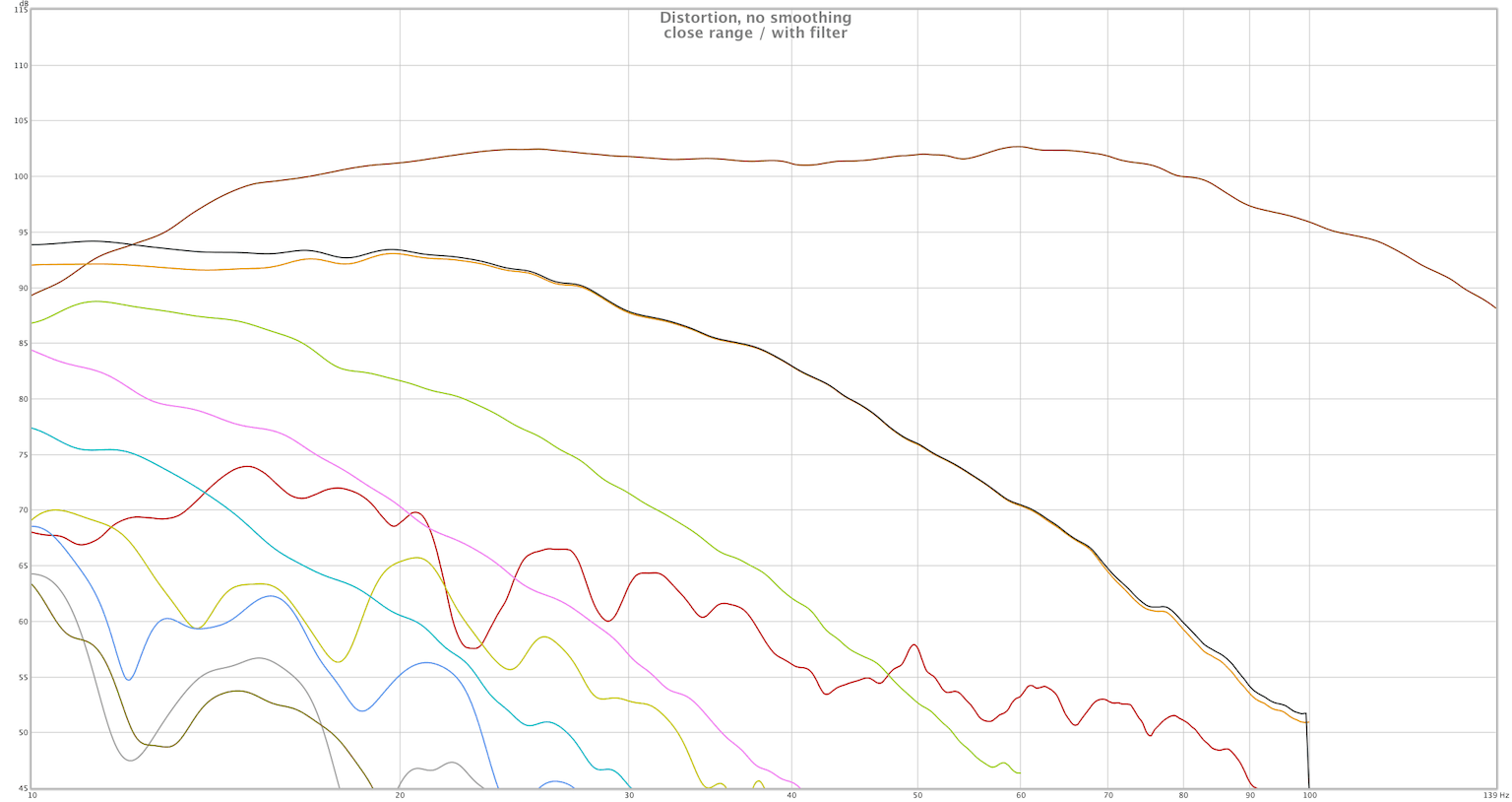

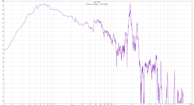

Wat close range (3cm) metingen aan de subwoofer.
Full range zonder filters
Met filters

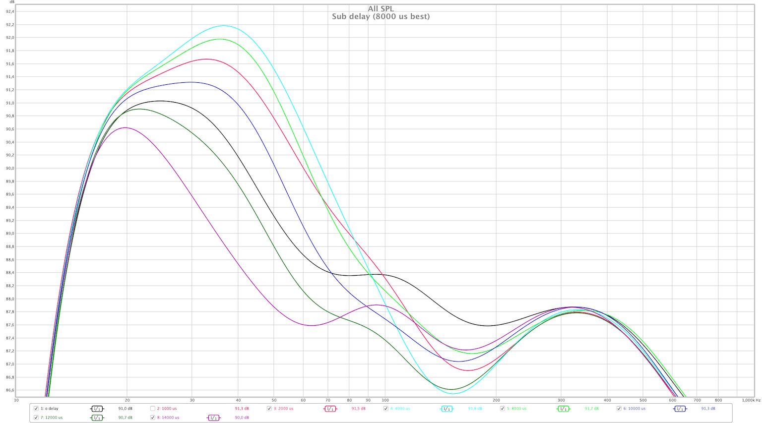

Sub delay tuning vanaf de luisterplek, 8000 us (licht groene curve) mag blijven.

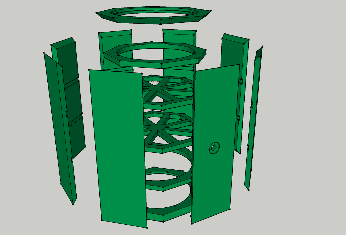

Onder de noemer het kan altijd groter / beter besloten om weer een nieuwe sub te bouwen, en het is niet dat de huidige Dayton 15 Inch niet bevalt maar we hebben gewoon zin om weer wat te bouwen 8)
Tja wat ga je nu maken als de Dayton RSS390HO-4 goed bevalt? we hebben niet echt de ruimte voor meerdere sub's en een 18 Inch wordt toch wel wat te groot hier, dan maar de hoogte in dmv een staande Dual opposed push-push met twee maal de Dayton RSS390HO-4 15 Inch woofers :yeah:
Voordelen (voor zover ik het zie) van een Dual opposed staande subwoofer zijn,
Omni-directioneel op twee hoogtes
Geen kast resonanties
2x een 15" schijnt zich effectief te gedragen als een 18"
Qua timing tussen beide units geen verschillen wat met een liggende Dual opposed wel het geval is
Het ontwerp, wat uitgevoerd zal worden in 22mm V313 MDF volledig in verstek en verlijmd met PU bruislijm, afwerking zal weer in Warnex zwart zijn.
