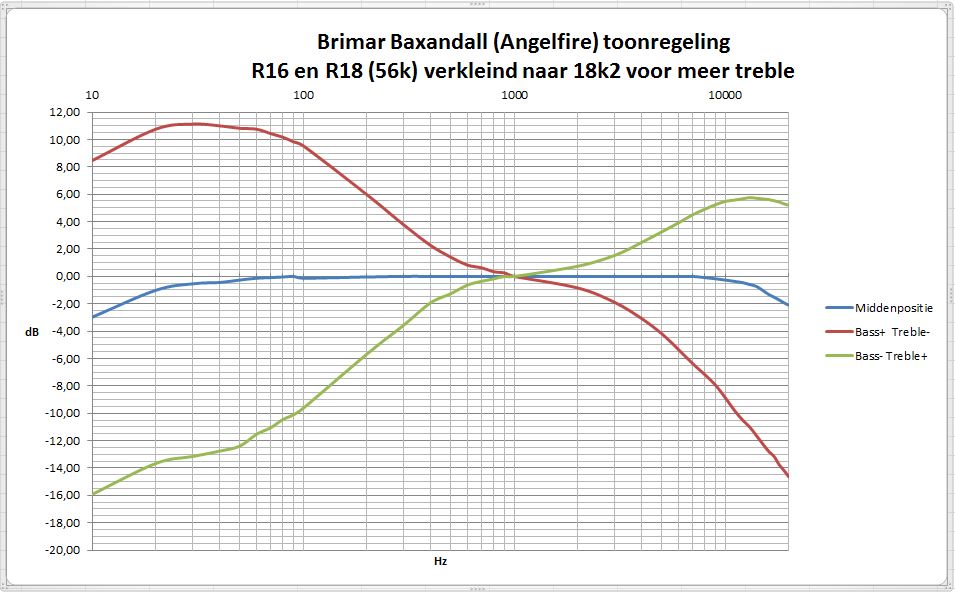

Anne, R16 en R18 verkleind naar 18k2, dit is het resultaat:
ongeveer +1dB, ik denk het hier bij te laten, het regelgebied lijkt voldoende.
Ondanks de minieme verandering in de grafiek blijkt de aanpassing toch direct hoorbaar te zijn.

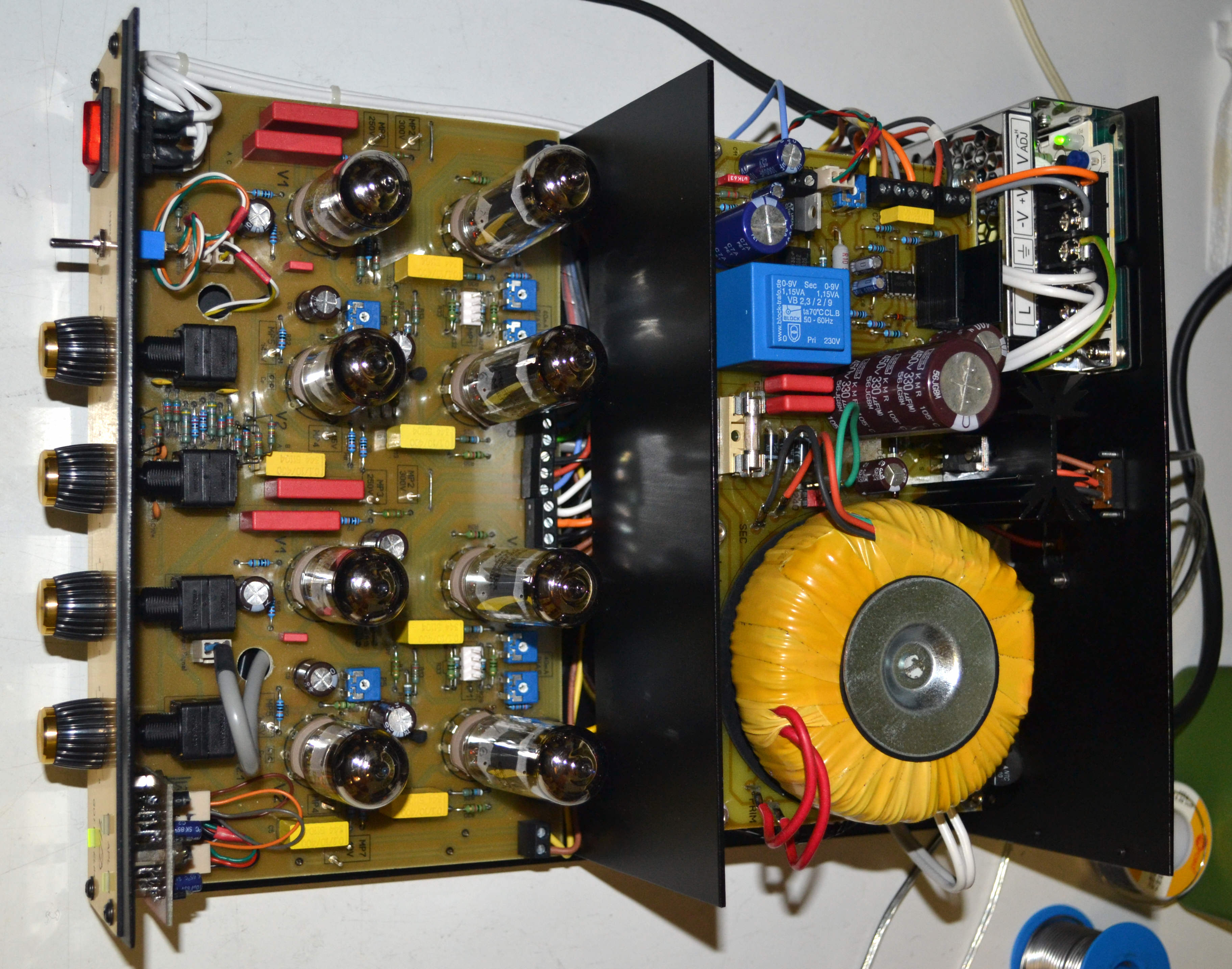

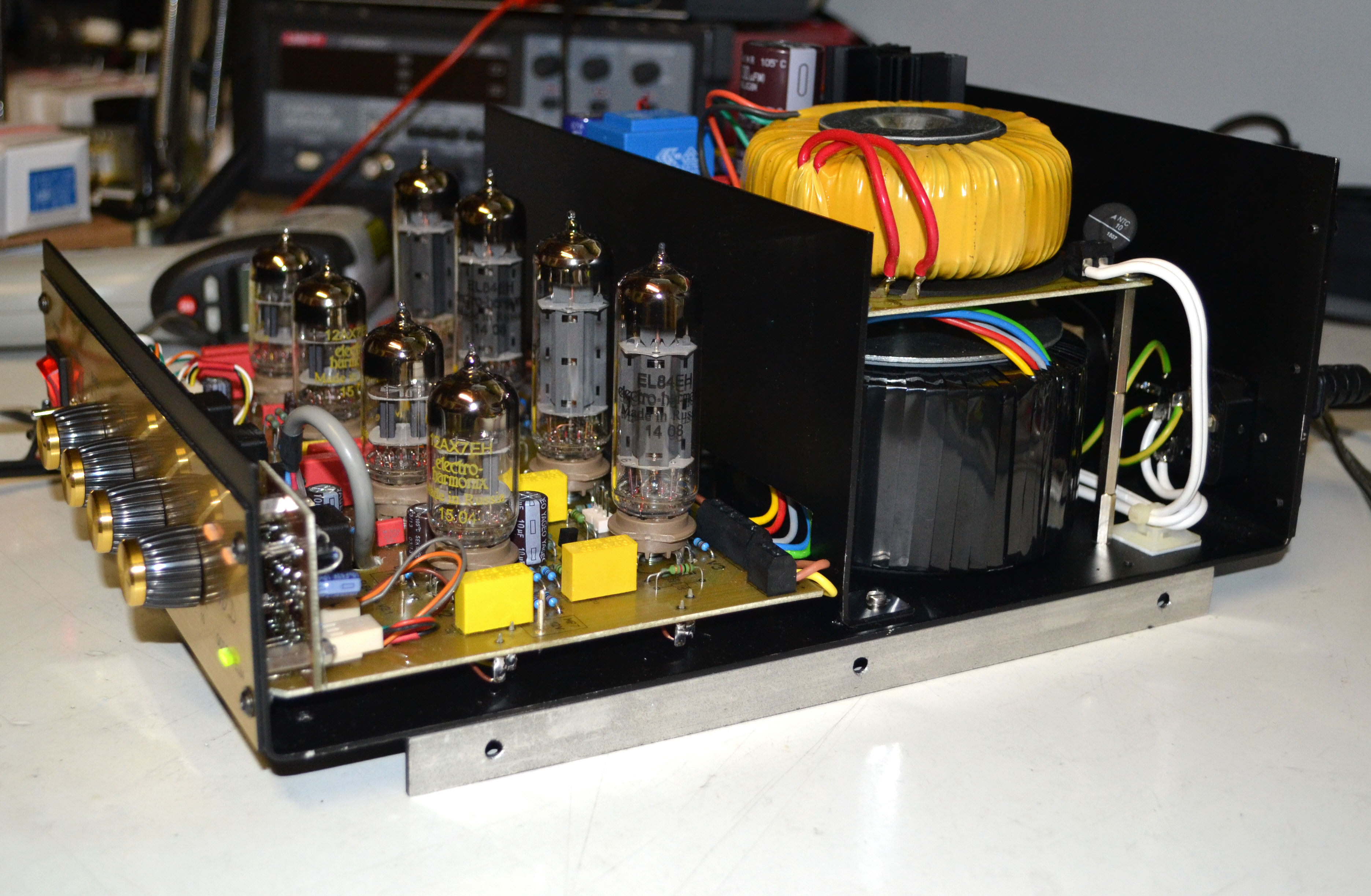

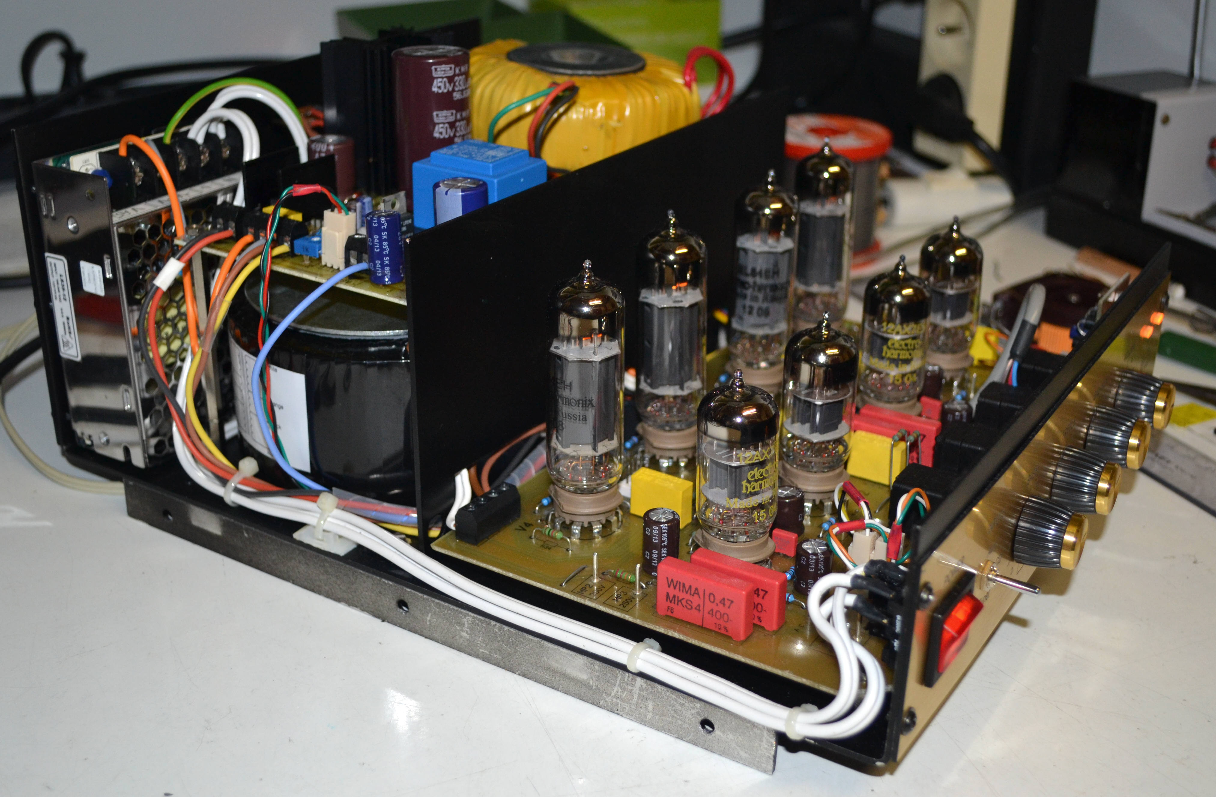

update: De versterker staat regelmatig te spelen in de werkplaats, maar ik heb hem nog niet volledig kunnen afwerken. De eiken zijpanelen ontbreken nog, die zou mijn buurman in zijn schrijnwerkerij even maken maar dat zal blijkbaar pas voor binnen een week zijn :( .
Om de vlam er nog even in te houden, enkele tussentijdse foto's van de assemblage O:) :
... en de klank blijft me nog steeds verbazen, met momenten van kippenvel \:D/ ...

Dat ziet er weer knap uit Willy!
Ter overweging voor je nieuwe ontwerp:
-maak UL en/of CFB schakelbaar dat scheelt in het maximale uitgangsvermogen en de buizenklank.
-de gestabiliseerde 300V en APL's moeten blijven!
-de gloei- en bias-spanning kan je eenvoudig met een SMPS van de hoogspanning afleiden, zodat je minder trafo's nodig hebt.

@Willy,
Respecteer je wel kruipafstanden en isolatie? Ik zie namelijk kale aansluitpinnen e.d. dichtbij het chassis en aansluitpinnen zonder enige vorm van isolatie.
Willy_61
Berichten: 1883
Locatie: Mol, België
Re: Nieuwe EL84 versterker in navolging van de beroemde CTA
Bericht door Willy_61 »
Kan je wat preciezer zijn: waar? welke pennen?
Als je met de kale aansluitpinnen dichtbij het chassis de pennen met bedrading onder de hoofdprint bedoelt, dat is de gloeidraadvoorziening die toch nog een paar mm van het chassis blijft en geen extra isolatie behoeft.
De 220-net bedrading zit aan het front, op de schakelaar, volledig geïsoleerd aangesloten.
De 220 van de net-connector achteraan zit blank aangesloten omdat daar nooit moet gewerkt, gemeten worden tijdens bedrijf. Idem voor de aansluiting van de TDK-Lambda voeding tegen de achterkant.
Tenslotte is alles reglementair geaard en komt bij de afwerken nog een volledige overkapping over de versterker, tussen 2 houten zijpanelen.
Ik zie schroefklemmen links en rechts die of 220V AC voeren of DC voltages voor de eindtrap, die wil je wel voorzien van afdoende isolatie, denk aan plastic afdekkappen oid. Ik geef deze reactie overigens voor je eigen veiligheid, met wat eenvoudige maatregelen valt hier veel te winnen wat dat betreft.

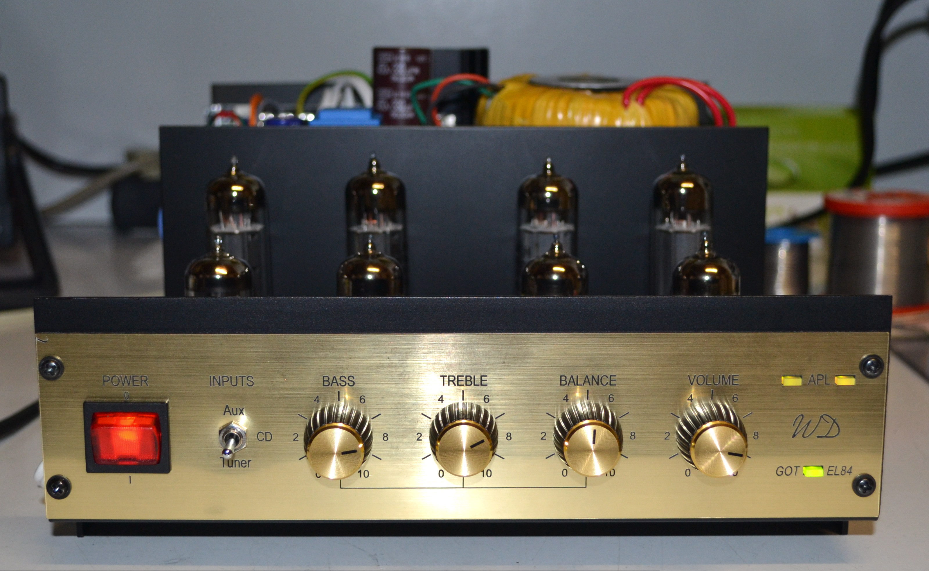

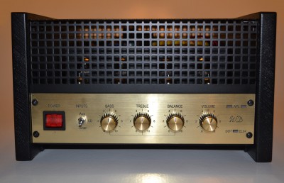

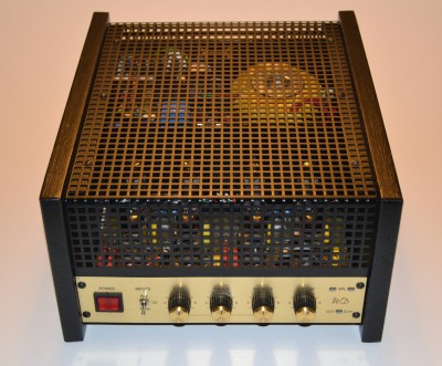

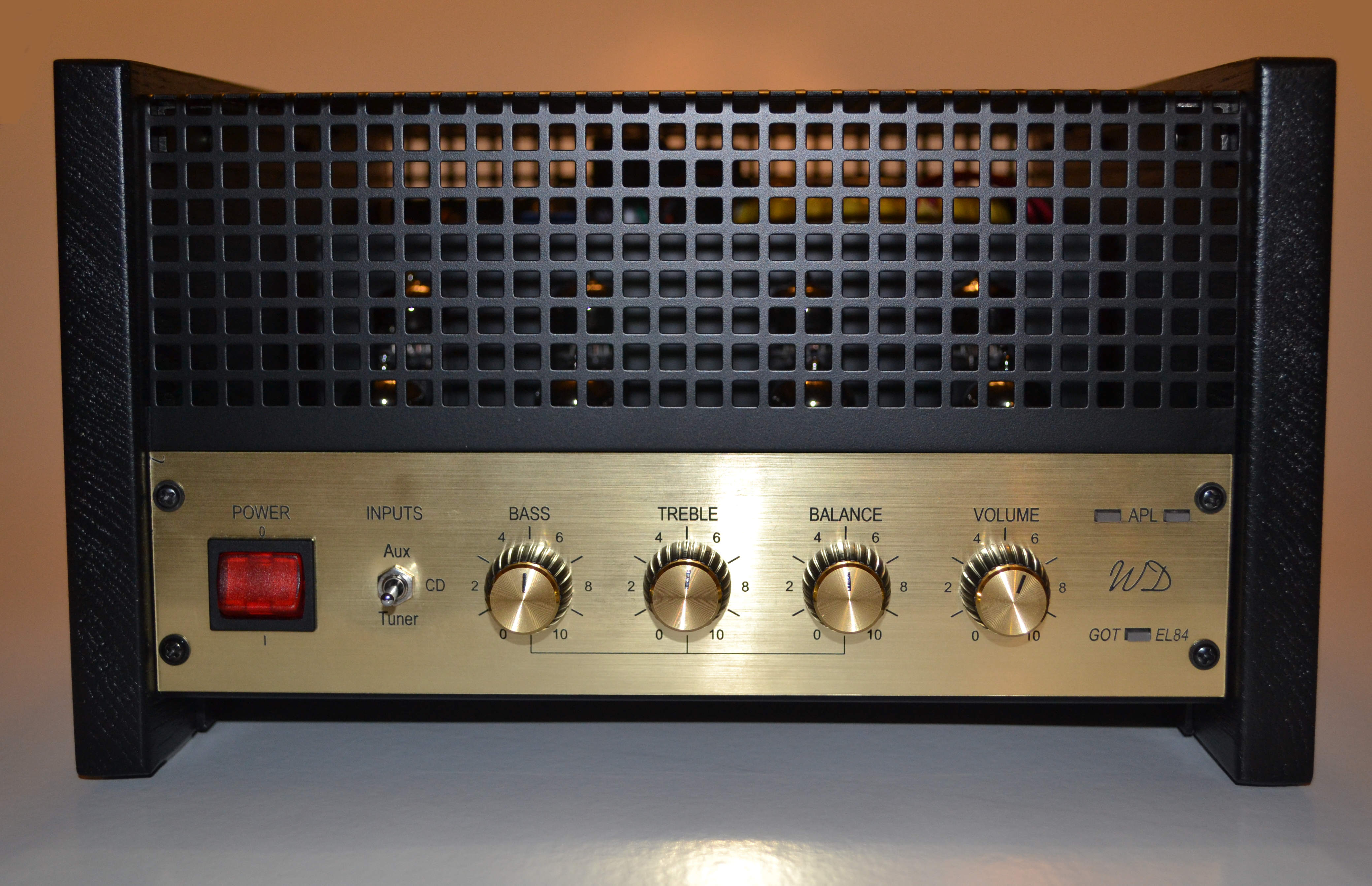

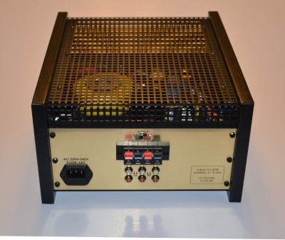

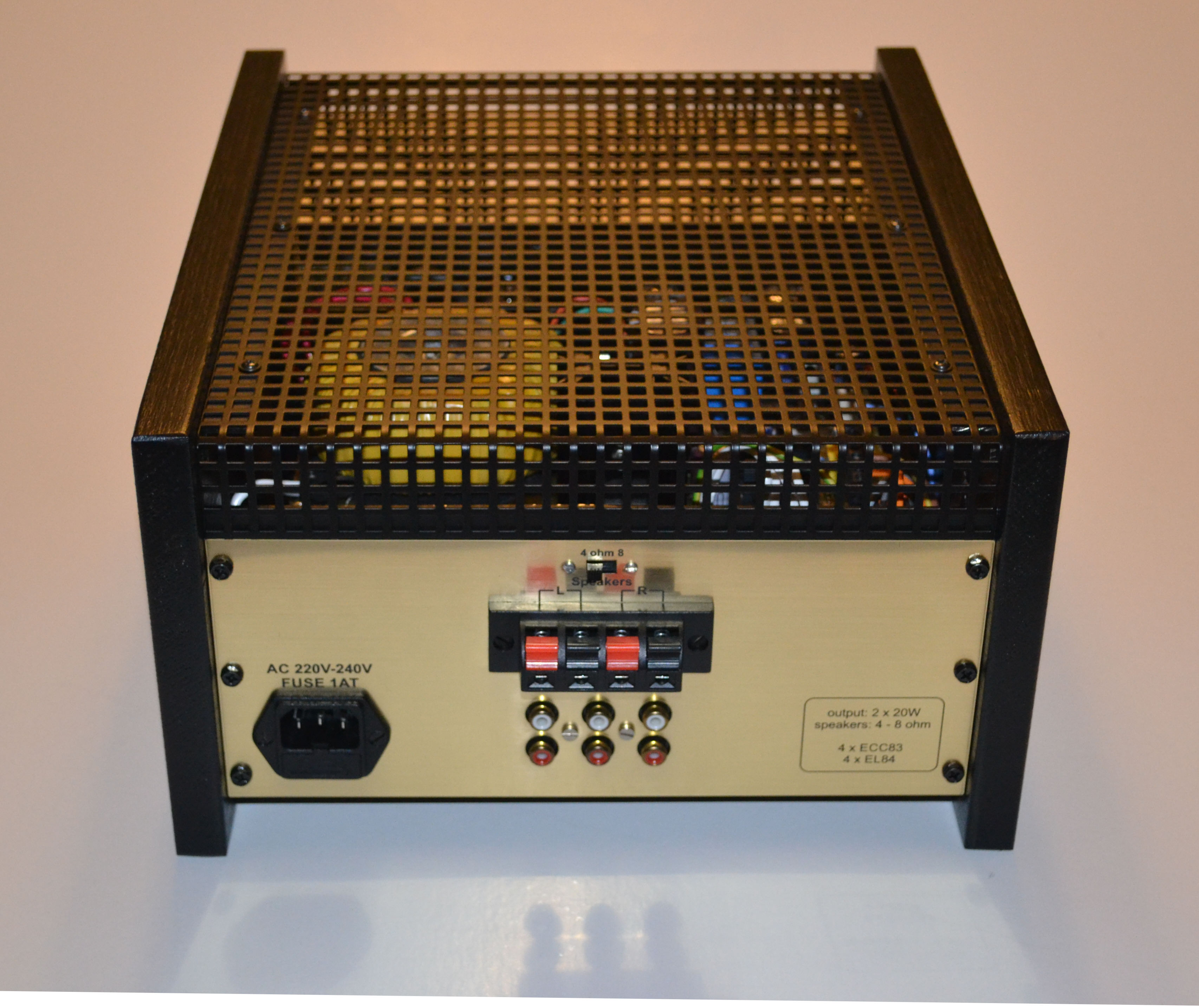

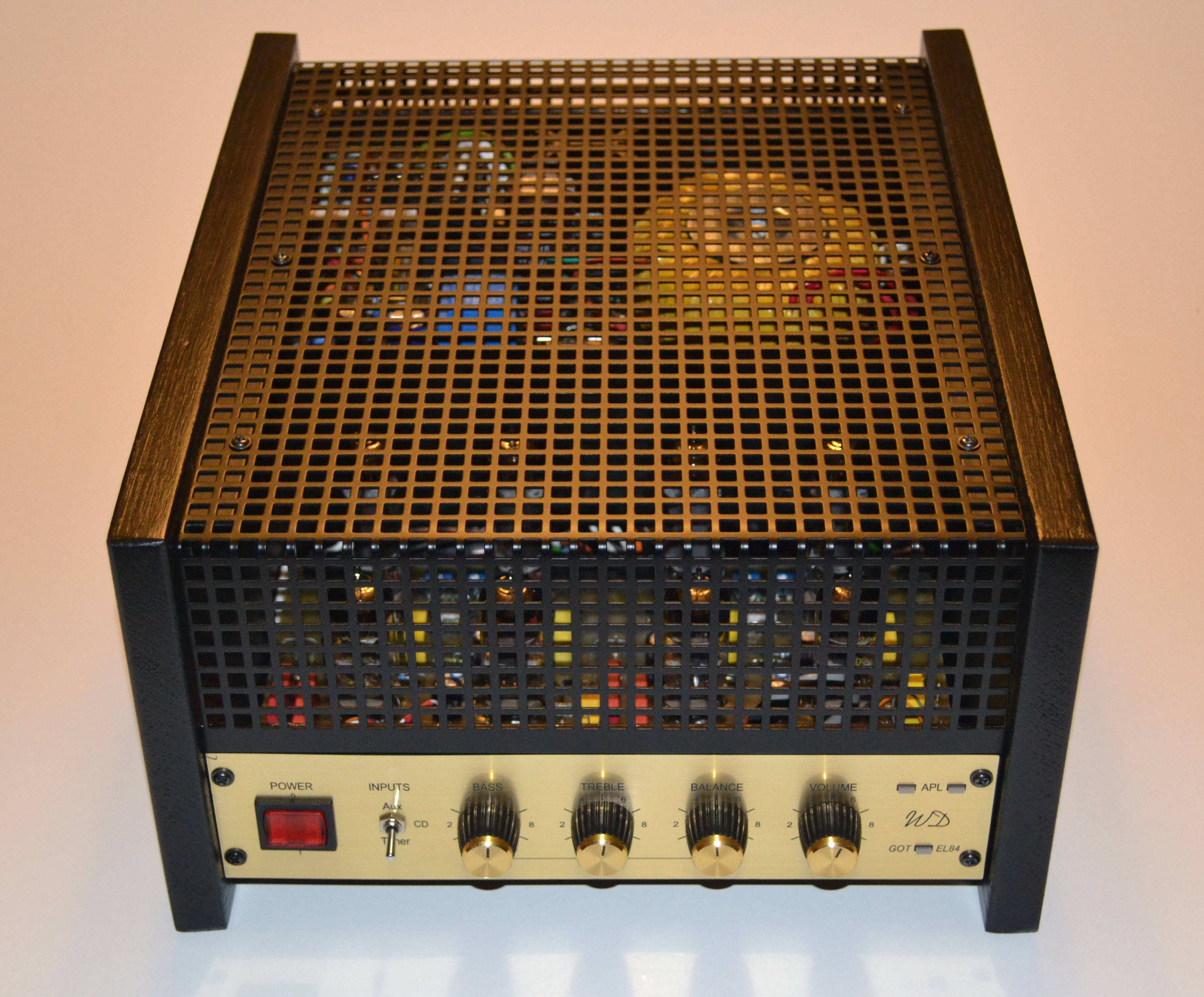

Eindelijk, de foto's van de afgewerkte versterker:
Op de achterkant wordt foutievelijk 2x 20W vermeld terwijl dat 2x 7W moet zijn. Front- en achterpaneel zijn al maanden geleden ontworpen en besteld, toen ging ik er nog van uit dat 2xEL84 20W zou opleveren (uiteraard is dat enkel in gewone PushPull max. mogelijk, zonder UL en CFB).
Het luisterplezier is identiek met de CTA2.1, het vermogen is zowat gelijk maar deze versterker heeft niet meer die vervelende, harde klik bij het uitzetten wat bij de CTA te wijten was aan de (in uitbreiding) gebruikte toonregeling met LM1036. Nu is een baxandall toonregeling met buizen gebruikt, welke in alle opzichten voldoet.
Als de versterker niet muisstil is, is dat omdat er op dat ogenblik zuivere volle muziek wordt geproduceerd ;-).
Morgen post ik alle ontwerpfiles en viewers.
Ziet er voor een afgeronde zaak wel hoekig uit :lol:
Mooi uiterlijk zo, oude stijl :kwijl: , tot je naarbinnen kijkt, zo'n ringkern zag je vroeger niet O:) .
Ziet er netjes uit, maar wel ontzettend jammer dat je dergelijke klemaansluitingen gebruikt, banaanstekkers zijn toch echt de standaard.
erik1977
Berichten: 447
Bericht door erik1977 »
De aansluitingen passen juist wel bij de mooie vintage look.
Klankmatig zal het weinig uitmaken.

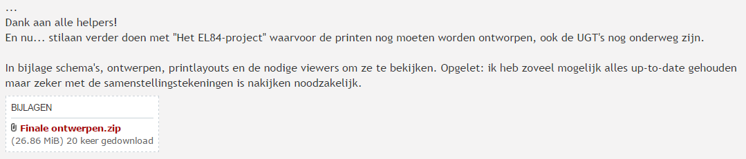

Ik krijg een zip groter dan 1Mb (met de ontwerpfiles en viewers) niet gepost :oops: ik zal eens moeten nadenken hoe ik dit ga omzeilen :think:
Ik start mijn laatste (?) versterkerontwerp in: CTA 5.1 Mijn final touch van de CTA buizenversterker
Berichten: 8112
Verdelen over meerdere zip bestanden :-)
Het bestand met de schema's en composities in sPlan is al >26Mb en na zippen nog steeds quasi gelijk, de enige oplossing zou zijn van alle composities er uit te halen maar waar zijn we dan nog mee bezig.
De viewers kunnen ook niet onder de 1Mb gezipt worden.
Ik heb Henkjan om een oplossing gevraagd.
Berichten: 15173
Ik zou ze gewoon ter beschikking stellen aan geinteresseerden, dat men bij jou aangeeft de files te willen hebben. Die zou je ze dan met Wetransfer oid kunnen toesturen, of je public map in Dropbox als je dat gebruikt.
26Mb krijg je op geen enkele manier via dit forum gedistribueerd.

Voilà, hier de zip met alle ontwerpfiles inclusief viewers vanuit Google drive :dank:
Berichten: 8112
Handig die bestanden zo.
