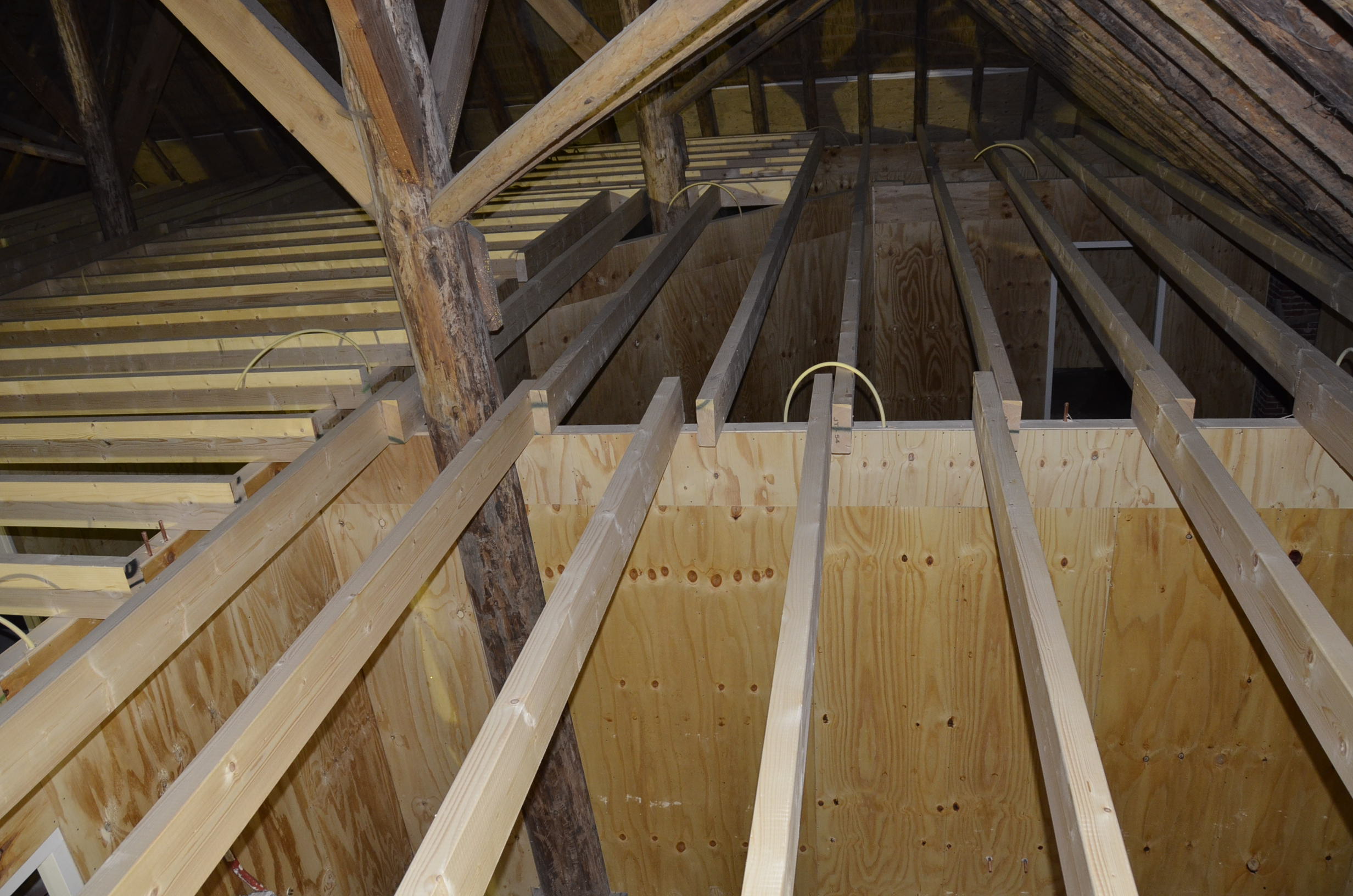

Nog even een foto van de bouw, een heleboel baspoortjes...... :lol:

Weinig daglicht...

Shadow schreef:
Weinig daglicht...
Niet zo belangrijk in een bijkeuken en badkamer.
