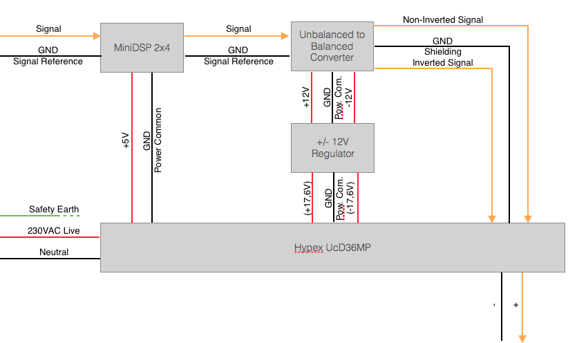

Ik heb even een simpele schets gemaakt van 1 kanaal in mijn setupje:
Schets 1 kanaal
Schets 1 kanaal
Als ik het zo zie zou ik zeggen dat er al ground loops in zitten. Maar hoe zou ik dan alle signal references en power commons via een eigen route naar de star ground moeten laten lopen? Ergens in een lus een GND verbinding verbreken en dan een draad naar de star ground?
Please help :(

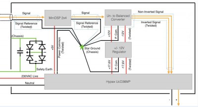

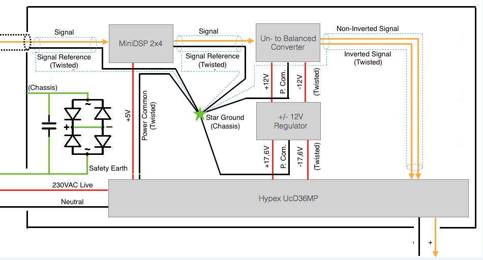

Zo? Is dit het recept voor een ruisvrij apparaat? De mijne dan in dit geval :)
Correct Star Ground?
Of om het compleet te maken ook nog iets met 230V nuldraad en de 'min' speakeruitgang?
Re: Mijn eerste stapjes...
Zoiets dan maar ?
Afscherming liefst aan de in-kant aan massa.
De (net)rand-aarde hoeft niet naar dat massapunt, als 't maar aan de kast zit.
Als een aangesloten toestel ook aan de randaarde zit krijg je een mooie (lelijke) lus.
Twee anti-parallel geschakelde diodes ertussen maken dat er pas stroom gaat lopen (en brom veroorzaken) als de spanning in de lus boven 0,6V komt.Door daar een kortgesloten brug (of gewoon tweemaal antiparallel in serie) te zetten kan de narigheid nog hoger komen voordat er gevolgen zijn.(meer voor zwartkijkers)

Nog bedankt Anne!
Als ik me niet vergis wordt hetgeen jij heb getekend ook wel een 'Safety Loop Breaker' genoemd. Ik zie diverse uitvoeringsvormen voorbij komen, vaak met een 100nF condensator, maar ook vaak met nog een lage weerstand erbij (bijv. 10 ohm, 3W). Voor die diodes kun je blijkbaar een 'rectifier bridge', ookwel 'brugcel' kopen.
Deze vind ik er wel netjes uit zien:
Het grotere artikel dat ik eerder quote raad wel aan om de star ground via de Safety Loop Breaker op Chassis en Safety Ground aan te sluiten:

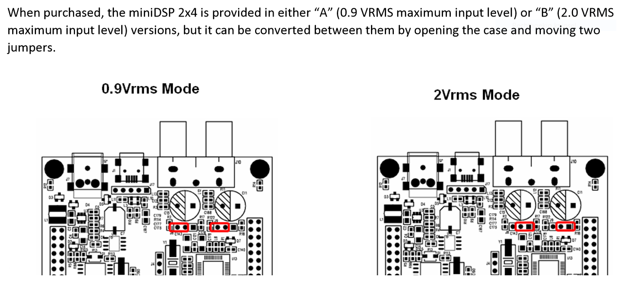

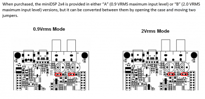

gebruiksaanwijzing minidsp 2x4, pagina 38:
http://www.minidsp.com/images/documents ... 20v2.1.pdf
staat: "When purchased, the miniDSP 2x4 is provided in either “A” (0.9 VRMS maximum input level) or “B” (2.0 VRMS maximum input level) versions, but it can be converted between them by opening the case and moving two jumpers. "
Op een eerdere foto in dit draadje staan de jumpers bij jou op 0.9V.
Edit: of maak ik nu een denkfoutje, wordt de dsp ongevoeliger...

Waarom gebruik je eigenlijk de randaarde? Je geluid wordt er niet beter van en over het algemeen is het een recept voor aardlussen.
Dat heb ik ook gezien, maar het schijnt wel veilig te zijn :sure:
Ik ga het gewoon met en zonder proberen, wel goed om hier ook wat van te leren.
De stand van de jumpers hangt totaal af van de bron. Als de bron max 2,0V eruit gooit dan moet ik wel de MiniDSP op 2,0V input zetten, anders wordt het signaal geclipped. Met een bron van max 0,9V zou je in principe de MiniDSP op 2,0V input kunnen laten staan, alleen gebruik je dan de bovenste 1,1V van de input range niet. De output van de MiniDSP 2x4 is echter maximaal 0,9V, ongeacht de input instelling van 0,9 of 2,0V. Als je de 2,0V input gebruikt dan wordt de output naar 0,9V geschaald. Dus als je minder dan helft van de input range gebruikt (dus max 0,9V bron met MiniDSP op 2,0V input instelling) dan gebruik je ook minder van de output range en zit je bij de output veel dichter dan nodig op 'noise floor'. Je wilt juist met de output een zo hoog mogelijk voltage hebben om zo ver mogelijk boven de noise floor te blijven.

Nou nog het principe dat je ergens in je systeem ergens extra gain moet kunnen toevoegen. :lol:
Hey ds23man, volgensmij heb ik wel een nette manier gevonden. Een externe DAC die je aanstuurt vanuit de MiniDSP 2x4 over i2s. Bijvoorbeeld de Curryman DAC van MiniDSP zelf: Die zorgt uiteindelijk voor 2,0V output. Dus een stuk meer in de richting van de max. 2,5V input van de UcD36MP. Misschien is een externe DAC ook wel goed voor het noise probleem van de MiniDSP.
Alleen een i2s DAC met gebalanceerde outputs kan ik niet echt goedkoop vinden. Wel leuke op Twisted Pear Audio. Maar i2s DACs met ongebalanceerde outputs zie je voor een habbekrats. Die Curryman DAC is nog wel 40USD met een Sabre 9023 erop, maar een Audiophonics DAC met dezelfde Sabre heb je in dezelfde China Ebay shop waar ik de converters heb besteld voor 12,60USD. Maar ik weet niet zeker of deze ook werkt. Ik lees namelijk dat de MiniDSP i2s output 48khz is. Bij de Curryman DAC staat dat expliciet dat hij deze (en andere) bitrates support. In de Audiophonics DAC specs staat alleen 24bit 192kHz. Maar er zit dezelfde Sabre chip op. Zit er op de Curryman DAC extra onderdelen die zorgen dat de Sabre een aantal verschillende bitrates aankan, of kan die Audiophonics DAC dat ook gewoon? Die Audiophonics DAC is eigenlijk voor een Raspberry gemaakt, dus misschien doet een Raspberry altijd 192/24...
In de datasheet van de Sabre 9023 staat wel gewoon 48kHz genoemd. Zelfs in combinatie met de MiniDSP MCLK frequentie van 12,288Mhz in het tabelletje. Dus lijkt me dat de AudioPhonics DAC ook moet werken met de MiniDSP? Denk jij het ook?
https://myl8test.files.wordpress.com/20 ... asheet.pdf
LInkjes:
Curryman DAC manual:
https://www.minidsp.com/images/document ... 20v1.2.pdf
Audiophonics DAC op eBay:
http://www.ebay.nl/itm/Audiophonics-DAC ... Sw~OdVZXtm
EDIT: Nog goedkoper.
https://www.ebay.nl/itm/331990295072
dynamike
Berichten: 162
Lid geworden op: do 29 sep 2016, 17:49
Bericht door dynamike »
Of een ES9018K2M met volumeregeling op de DAC.
https://www.ebay.nl/itm/182220272556
Dan kan de MiniDSP lekker hoog boven de Noise Floor blijven staan.
dynamike
Berichten: 162
Oke, ik heb die eerste eBay DACjes besteld. Nog even op het MiniDSP forum gevraagd, maar deze Raspberry Pi DAC zou het ook gewoon op de MiniDSP moeten doen.
De volumeregeling die in principe mogelijk is met die ES9018K2M die ik ook postte is iets complexer dan ik dacht. Kan wel, maar dat komt later wel. Eerst even met dat I2S klooien :)
