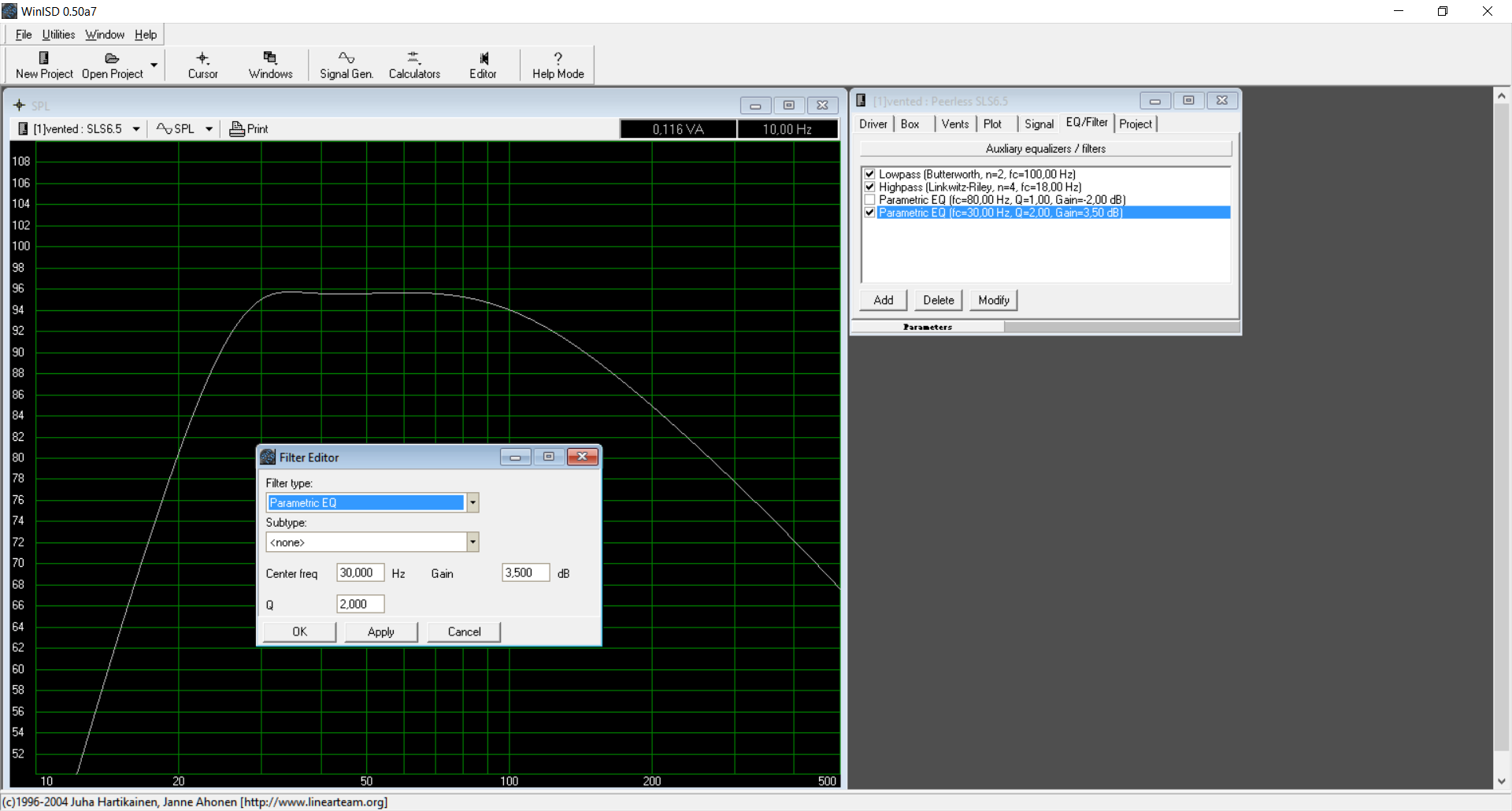

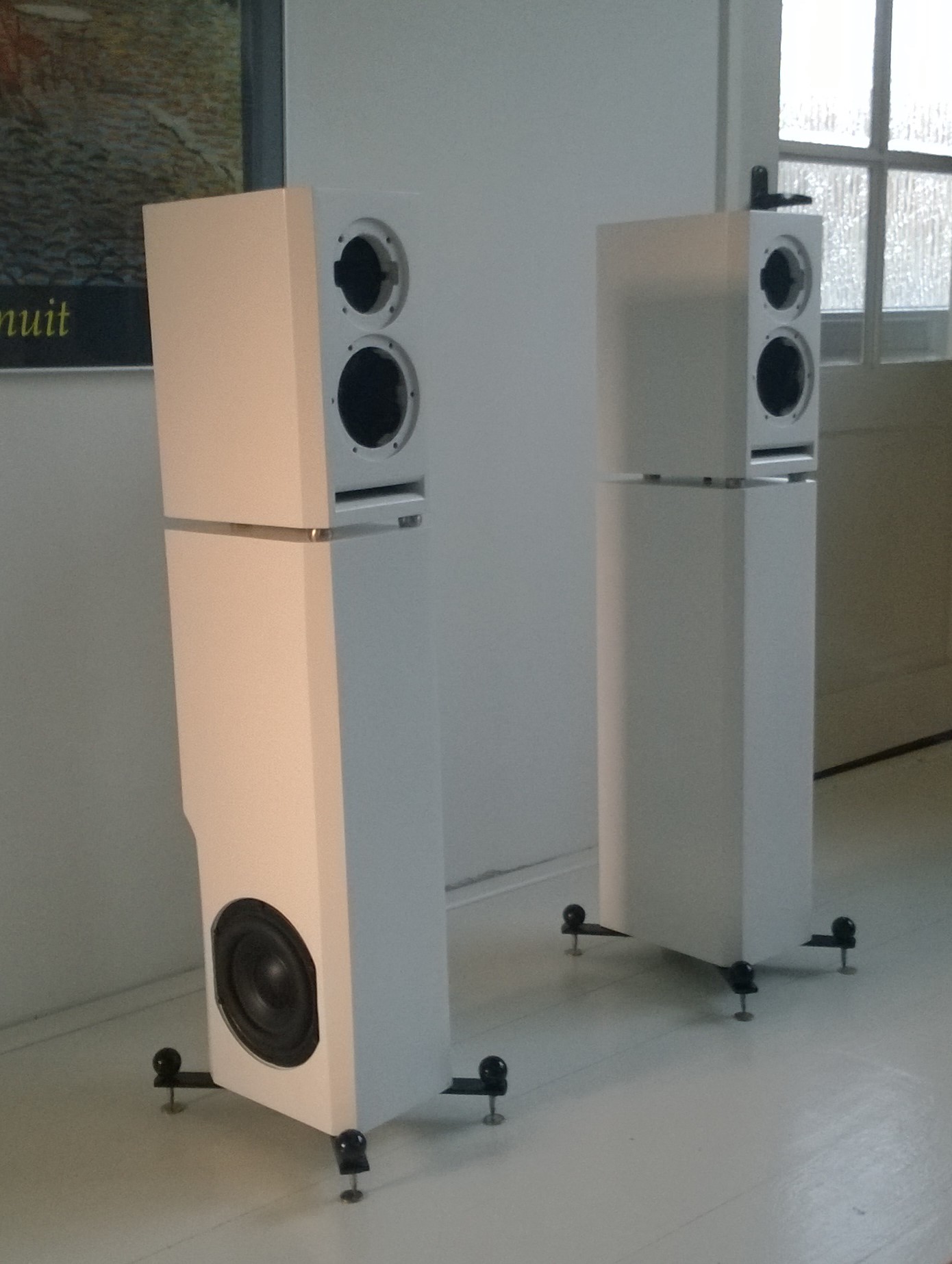

zeinogzo
Berichten: 39
Lid geworden op: do 10 mar 2016, 17:16
Re: Staande, slanke subwoofer, als "statief" voor monitor
Bericht door zeinogzo »
Goedemorgen mannen,
Heb een vraagje, waar geef je op dat je de box een dB boost wilt geven is dat met 'parametric equalizer'? Is dat de LT waar jullie het over hebben? Zie plaatje.
Heb dus hetzelfde gedaan als wat jamesblond gaat doen. Een monitor wat extra ballen geven. Monitor is een Tony Gee ontwerp (PaperHatt mk2 se). Aangevuld met 2x Peerlees sls 6.5 (lagen nog op zolder).
Jamesblond
Berichten: 791
Bericht door Jamesblond »
Hoe bevalt jouw subsysteem? Doet het wat het moet doen? En hoe is de integratie met de toppen? Ik vraag me af of het akoestisch verstandiger is om de woofer bovenin de kast te plaatsen, zo ver mogelijk verwijderd van de reflecterende vloer. Maar of dat zin heeft bij deze golflengtes..?
Onder de sectie "filters" kies je voor "Linkwitz Transform". Daar geef je op wat de oorspronkelijke Q is van je systeem en wat de oorspronkelijke f3 is (vind je terug onder de sectie "box"). En bij Qp en fp geef je op wat je doel Q en doel f3 zijn.

zeinogzo
Berichten: 39
Mijn ervaring is over het algemeen positief. Wat duidelijk een verbetering is, is het extra volume/kracht in de lage tonen, een drum/basgitaar etc. heeft veel meer impact. En het geluidsbeeld klopt beter, ook voor het mid/hoog. Tweede is, de versterker op de monitoren heeft het een stuk makkelijker als het de lage tonen niet hoeft te versterken, de geluidskwaliteit neemt hierdoor wel sprongetje omhoog, erg fijn. Ik gebruik een Hypex 200 met actief filter voor de versterking op de woofers. Nadeel is dat het signaal van de monitoren door het actief filter gaat en dat is niet goed voor de geluidskwaliteit. En er zat een dip in de crossover frequentie, met Jriver gelijk getrokken, (fase probleempje?). Heb van de week een raspberry bordje bestelt met een instelbare dsp in de dac chip, ben benieuwd!
En heb voor het bouwen, veel speaker ontwerpen bekeken, wat zij doen met plaatsen van de woofer voor de lage tonen, lang verhaal kort, je komt van alles tegen, bijv. Kef Blade heel dicht bij de mid/hoog, YG acoustics Hailey dicht bij de grond.

Met mijn Special 25's kom ik op zich aan slagkracht in het laag niets te kort, de versterker heeft ook genoeg ballen (Musical Fidelity A5.5). Het gaat mij vooral om bandbreedte. Ik wil graag dat extra octaaf beneden 35Hz, waar de S25's zo'n beetje ophouden, ook horen met wat overtuiging. De Sub500 doet het goed bij muziek, maar bij films heb ik het idee wat te kort te komen.
Ik kan kiezen voor 1x of 2x 12" in 55 liter gesloten, of 1x 13" ScansSpeak 32W in ca 55 liter. Iemand een idee wat ik met die 32W voor elkaar kan krijgen? Ik ben vooralsnog aan het klooien om WinISD weer aan de praat te krijgen op m'n iMac, dus simuleren is er even niet bij...
