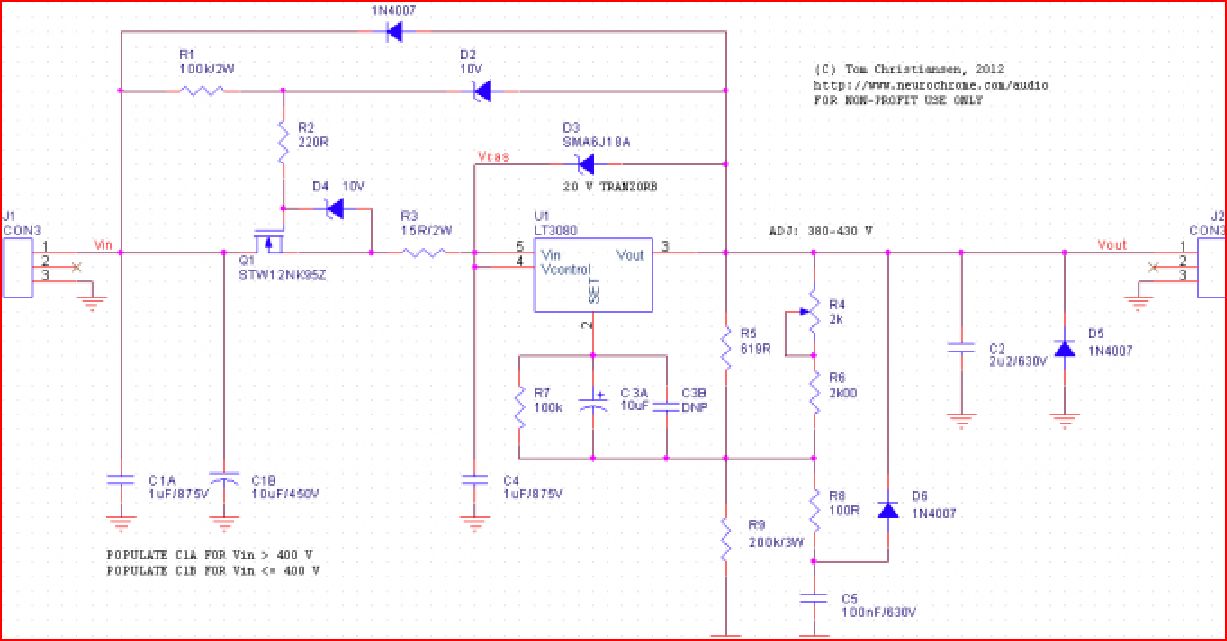

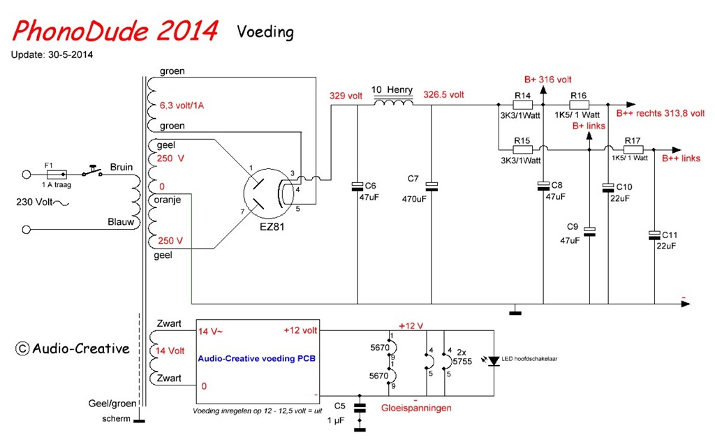

Hier wil ik na meer dan een jaar de Phonodude eindelijk afwerken.
Maar vooraleer verder te gaan heb ik op diyaudio van een lid hier (denk ik toch :oops: ) een schakeling gevonden met een toch wat aparte voeding .
http://www.diyaudio.com/forums/analogue ... ition.html
Dus wat zijn de ideeën hier over ?
Re: nog een PHONODUDE
De C5 van de Dude-voeding ontbreekt.
ronnydepony
Berichten: 1163
Locatie: Lichtervelde (B)
Bericht door ronnydepony »
Ben niet volledig mee Anne,
in het schema dat ik heb zit er geen C5 ?
Helemaal onderin
ronnydepony
Berichten: 1163
Oeps, ja, was bij de hoogspanning aan het kijken.
Maar werkt dit of is de Maida regulator beter ?
Als ik het zo bekijk doen die 10 Henry's bar weinig bij de weinige stroom die de PD trekt. Beschermd hooguit de EZ81 tegen de brute C7.
Gaat niet om het regelgebeuren.In het schema van de visboer is de gloei zonder meer zevend.
Dick zet er die C tussen, is zeker nodig (minstens).

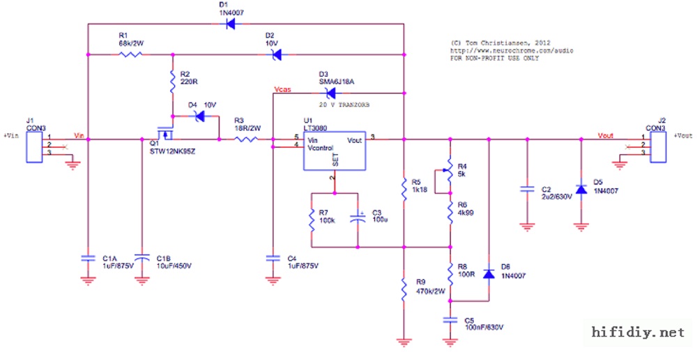

in de Maida regulator gepost bij Phonodude on steriods zit er een diode die ik enkel in SMD vind, nl. SMA6J10A.
Is dit ook in een gewone versie te vinden ?
Berichten: 8108
Deze zal het er prima doen hoor.
Het is gewoon een 10V zener en die kan je in veel soorten en maten vinden.
Die diode heeft eigenlijk nooit wat te doen.Enkel C4 ontladen bij kortsluiting van de uitgang.
Of de diode van Kappa in zo'n geval de piekstroom overleeft ??
Zou zoiets moeten zijn, https://www.eoo-bv.nl/bzx70-25w/9206-bzx70-c20.html
hoewel deze (minder dikke)https://www.eoo-bv.nl/zener-13w/6464-zen-1-3w-20v.html het denk ik ook wel uithoud.
Wel eigenaardig, het typenr is een 10V en de tekst heeft 't over 20V.Kan alle twee.
Wel wat overdreven moeilijk gedaan.

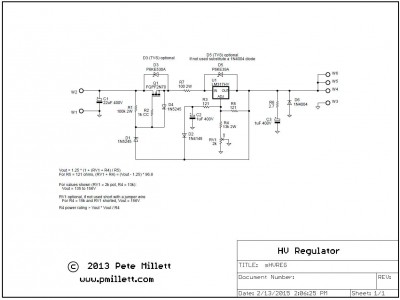

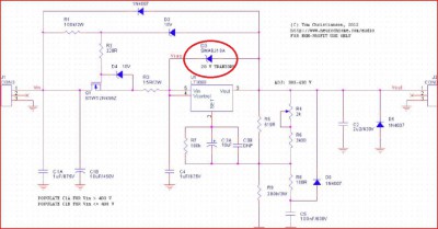

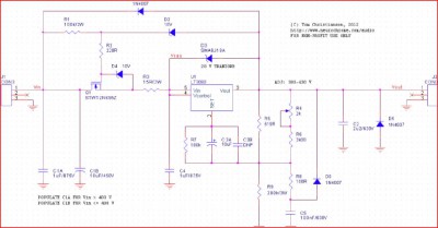

Ondertussen nog een type gevonden
en de "originele" Maida
over de waardes van de "originele" zie ik wel nogal wat afwijkingen, iemand een idee wat bruikbaar is voor de phonodude ?
en welke is aan te raden ?
Fokko
Berichten: 605
Locatie: Groningen
Bericht door Fokko »
Hoi Ronny,
Dat is niet de orginele. Dat is de 21st Maida Regulator van Tom Christiansen. Deze maakt gebruikt van IC's en is een stuk efficienter dan de echte orginele Maida.
Cheers,
Fokko
En van diie "originele" heb ik er een met weer andere waardes :(
Het komt allemaal wat experimeteel over.
En ik vermoed dat de regelaar 't onbelast ook niet goed doet, komt hier gelukkig niet voor.

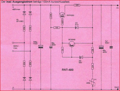

Waarom niet de schakeling die Ray al vaker heeft toegepast, helemaal geen IC's
ronnydepony
Berichten: 1163

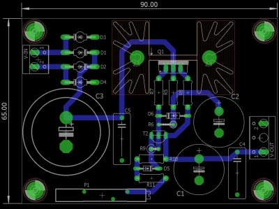

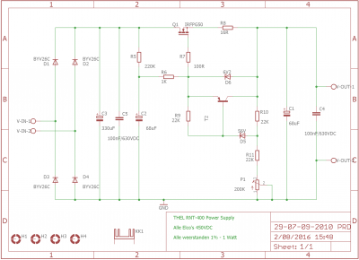

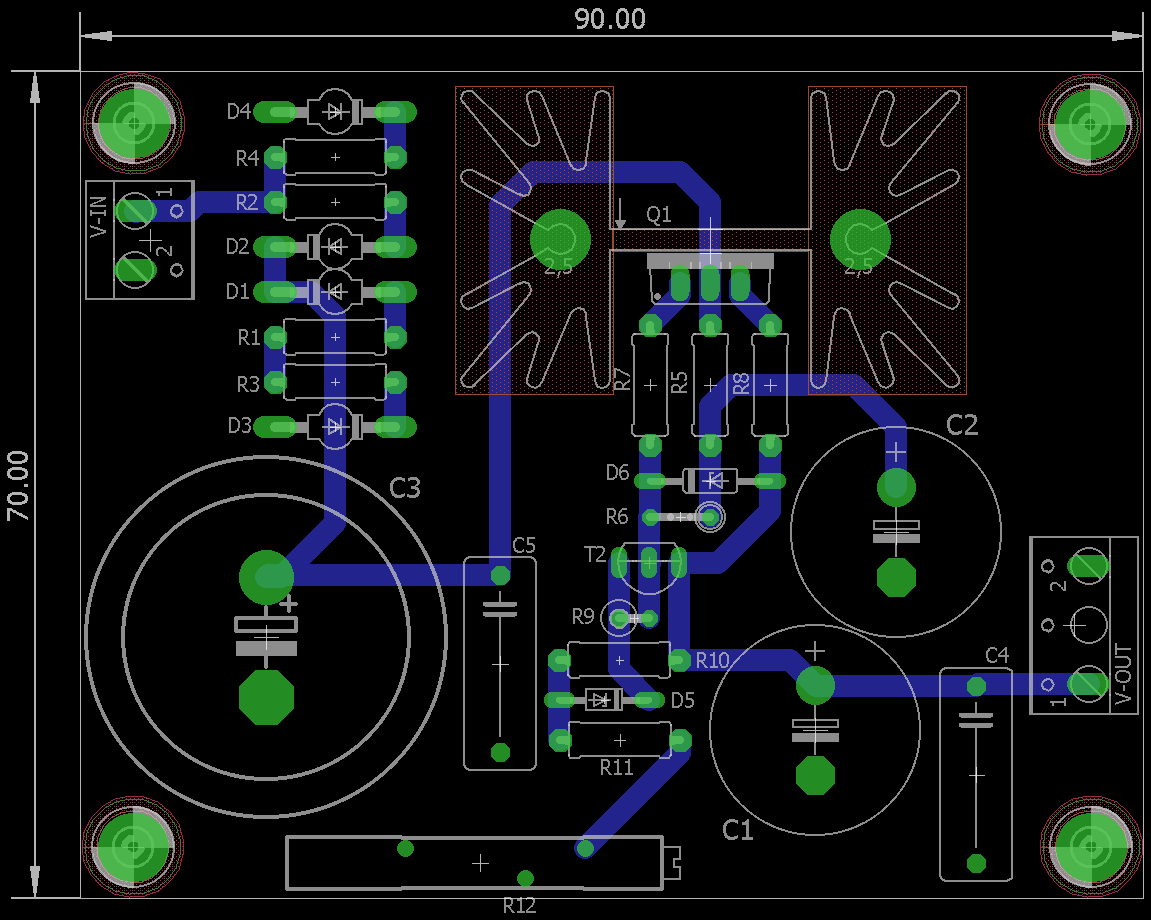

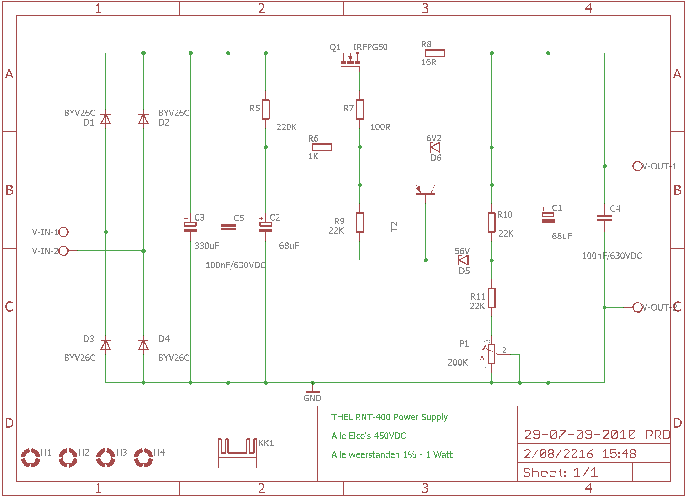

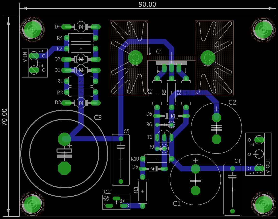

Als ik die van Ray neem kom ik op volgende lay-out uit :
opmerkingen zijn steeds welkom
Berichten: 15171
Post het schema dat je gebruikt hebt als input er eens bij Ronny? Die je zelf getekend hebt bedoel ik.
In elk geval zit de BC556 verkeerd om, footprint fout. Gaat niet werken zo.
ronnydepony
Berichten: 1163
Is Eagle-file dat ik heb gebruikt zoals Ray het geplaatst heeft hier.
Berichten: 15171
Ja pcies, schema symbool is goed, footrpint zit verkeerd om. Je hebt nu de emitter aan de uitgang zitten.
Dat komt door die Amerikanen, doen 't omgekeerd :shock:
Voor P1 een veel dikkere nemen, of instellen en dan vervangen door een vaste weerstand (1W).

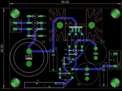

ronnydepony
Berichten: 1163
en vernieuwd, P1 of R12 hier is nu een 1W type en BC556 aangepast

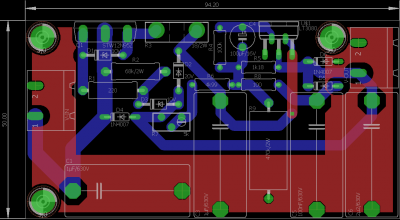

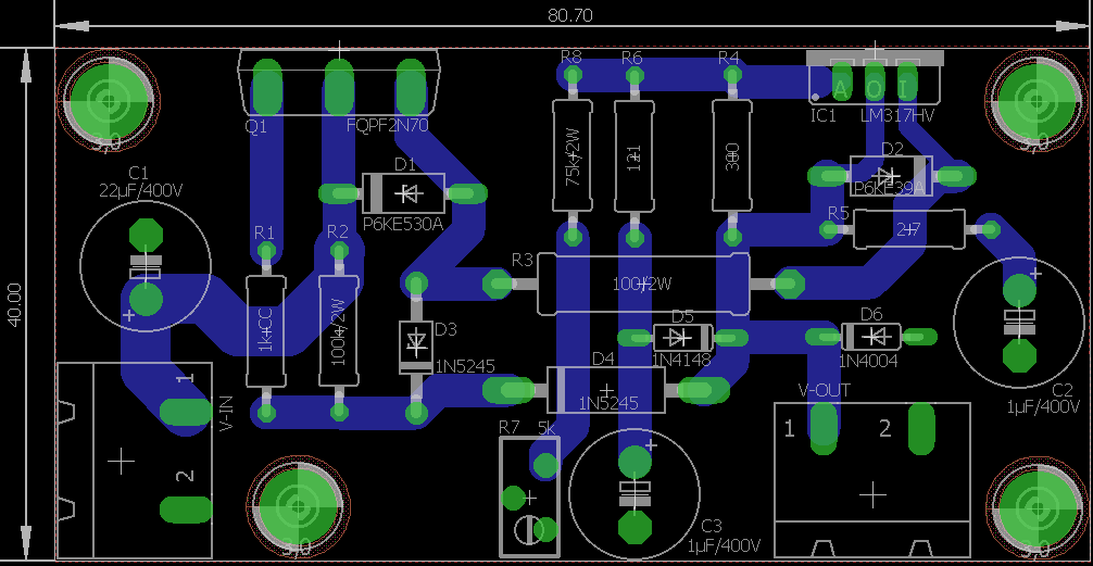

Aansluiting voor de trafo is mis bij Ray z'n schema.Kijk maar bij de paarse uitgave.
De serieweerstanden met de gelijkricht diodes hoeven niet(6E8), vermoedelijk een rest van een simulatie (trafo-weerstand)
ronnydepony
Berichten: 1163
Bedankt Anne :goeie:
Dan kom ik op het volgende uit :

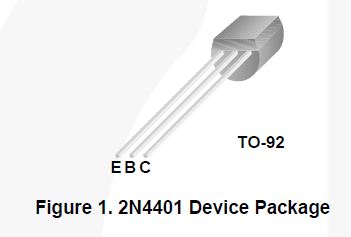

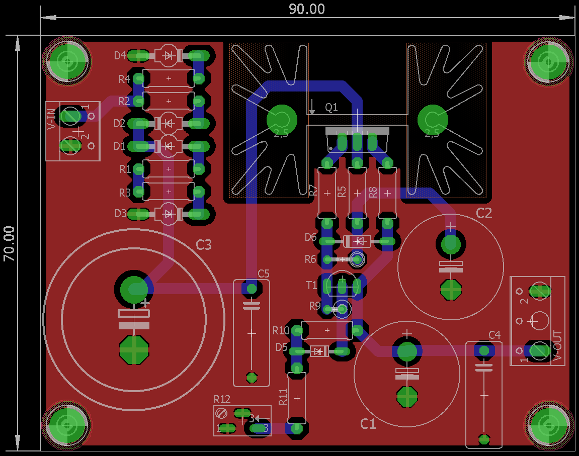

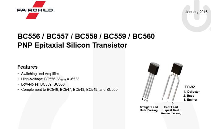

Wil niet erg lukken met die transistor.Nu zijn emitter en basis nog verwisseld ! Basis zit in 't midden.
ronnydepony
Berichten: 1163
Nu dan ? :mrgreen:
