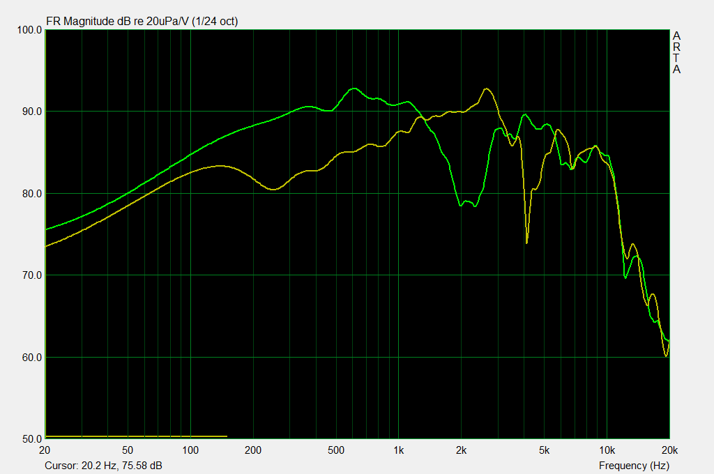

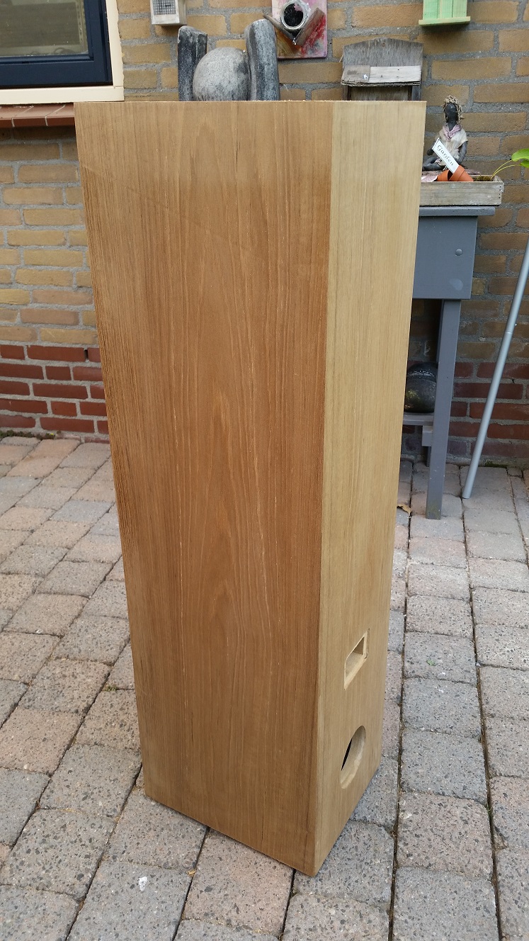

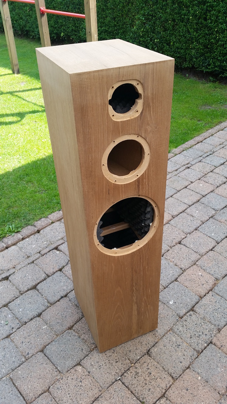

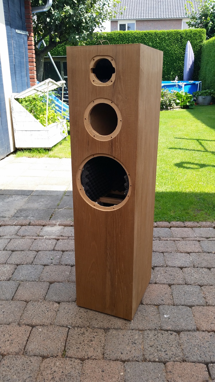

Inmiddels zitten de kasten in elkaar wat niet zo gek is want ik had onlangs wat tijd over. 1 kast zit zelfs al in de fineer. Wat mij ook 100 % meegevallen is. Het ziet er moeilijker uit dan het is. Voor de afwerking heb ik gekozen voor osmo hardwax.
Onlangs ook maar eens de licentie gekocht van arta om zelf wat meetingen te kunnen maken. Het uiteindelijke filter wordt wel door pappaleo gemaakt.

Re: Longterm. Vloerstaander met Focal Seas en Eton
dank je, ik heb ze nu geschuurd met korrel 180. moeten nog wel een keer met korrel 400. dan nog de osmo hardwax eropds23man schreef:Ziet er strak uit!
Dat is met korrel 120 gedaanray5150 schreef:Knap gazonnetje ook.
Valt van dichtbij wel mee hoorray5150 schreef:Knap gazonnetje ook.

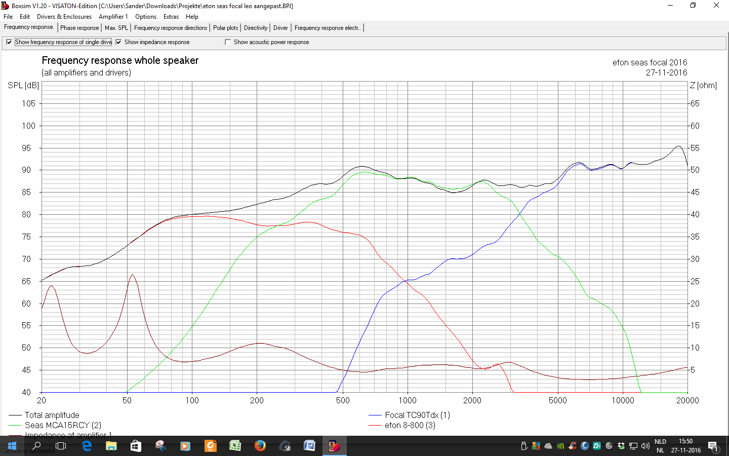

In de eerste instantie heb ik Pappaleo gevraagd om het filter samen te gaan ontwerpen. nu is het ontwerpen mij zo goed bevallen ) d appolito vintage philips , dat ik het wel een uitdaging vind om het zelf te gaan doen, met een hotline verder dan Delft of Drievliet. en het forum natuurlijk.
Wat is er ondertussen gebeurt. in September ben ik bij Leo geweest, daar hebben we de metingen met Arta gemaakt, Daarna is er niets meer gebeurt.

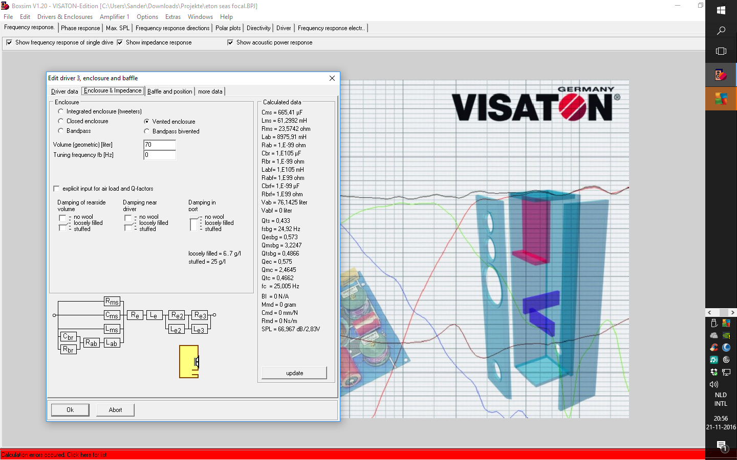

Ik ben vanavond begonnen met het invullen van wat gegevens in Boxsim, hier heb ik wat vragen over.
Inmiddels heb ik via pb hier al antwoord op.
En moet ik in Boxsim ook nog ergens invoeren of de basreflexpijp aan de voor of achterzijde zit, of heeft dit geen invloed.
Zal de boxsim file erbij zetten voor diegene die mee willen kijken
Als ik het goed heb ik je tuningsfrequentie te zien in de impedantie meting van de woofer.
Het midden van de twee pieken.
Dat ligt eraan of de pieken nagenoeg even groot zijn.dre schreef:Als ik het goed heb ik je tuningsfrequentie te zien in de impedantie meting van de woofer.
ff close range meting van de woofer doen, waar er een dip zit in de response dat is de afstemfrequentie
Heb inmiddels begrepen dat ik de kast moet aanmerken in boxsim als gesloten, in de meting zou de basreflex pijp al inbegrepen zijn. boxsim zou hem erbij tellen als ik deze zou invullen.

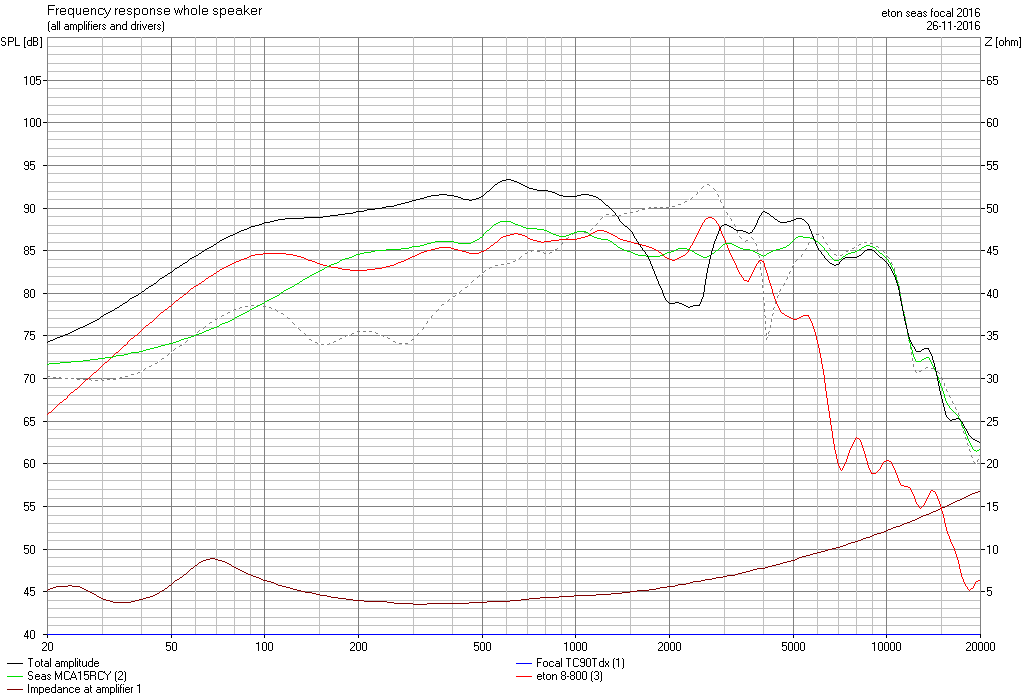

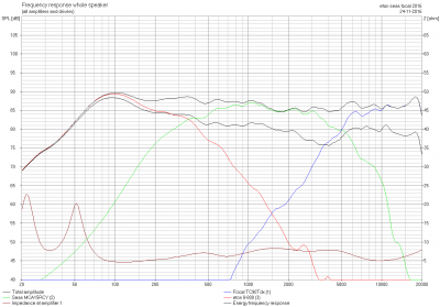

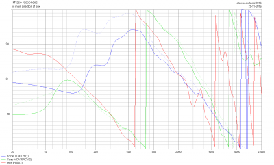

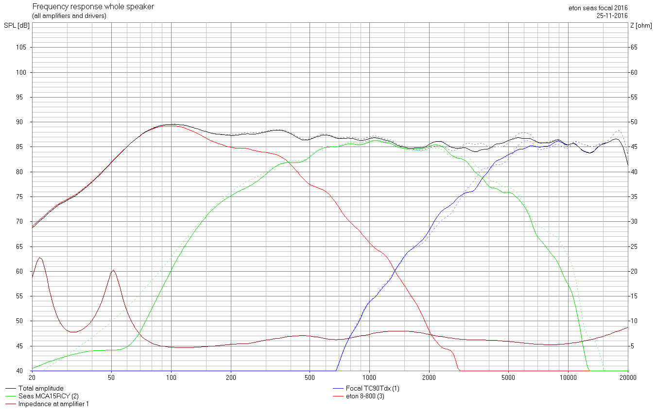

Ik ben nog even verder aan het knutselen geweest. Ik heb nu de frequentiekarakteristieken geïmporteerd die gemaakt zijn met metingen onder een hoek van 15° in het horizontale vlak. Die zijn altijd wat rustiger omdat de invloeden van diffractie op de hoeken van de kast wat minder zichtbaar zijn. Dit heb ik alleen gedaan voor midden en hoog, voor het laag zit er hoegenaamd geen verschil in. Verder heb ik nog wat aan het filter geknutseld.
Dat geeft het volgende resultaat: De stippellijnen geven de simulatie aan met de on axis metingen. De verschillen zijn niet dramatisch, de simulatie toont alleen wat rustiger.
De faserelatie tussen de gefilterde units: De fase tussen laag en mid (resp rood en groen) loopt redelijk gelijk in het belangrijke gebied van 100 tot 1000Hz.
De fase tussen mid en hoog (resp groen en blauw) loopt redelijk gelijk tussen 3000 en 8000Hz. Lager lopen ze wel wat verder uit elkaar (> 30°); ik zal kijken of daar nog verbetering in te halen valt.

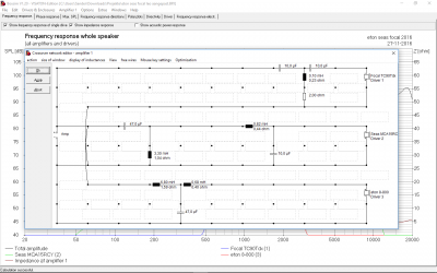

Het filterschema publiceer ik (nog) niet. Sander heeft de wens te kennen gegeven het zelf ook te willen proberen. Gezien de uitstekende resultaten die hij met de Philips vintage kast heeft weten te bereiken vind ik dat een prima plan.

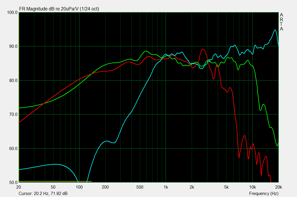

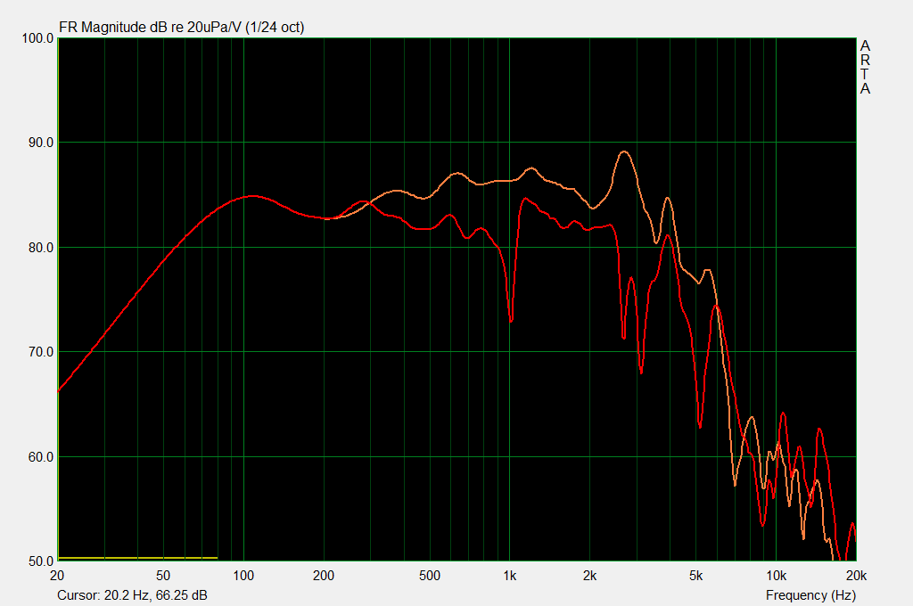

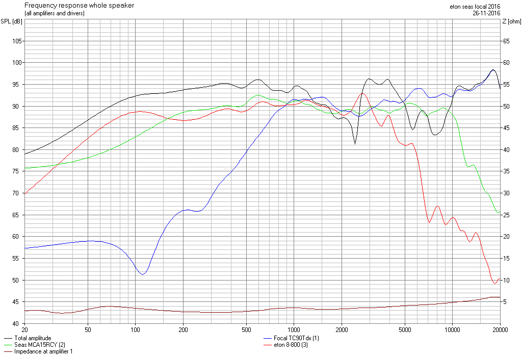

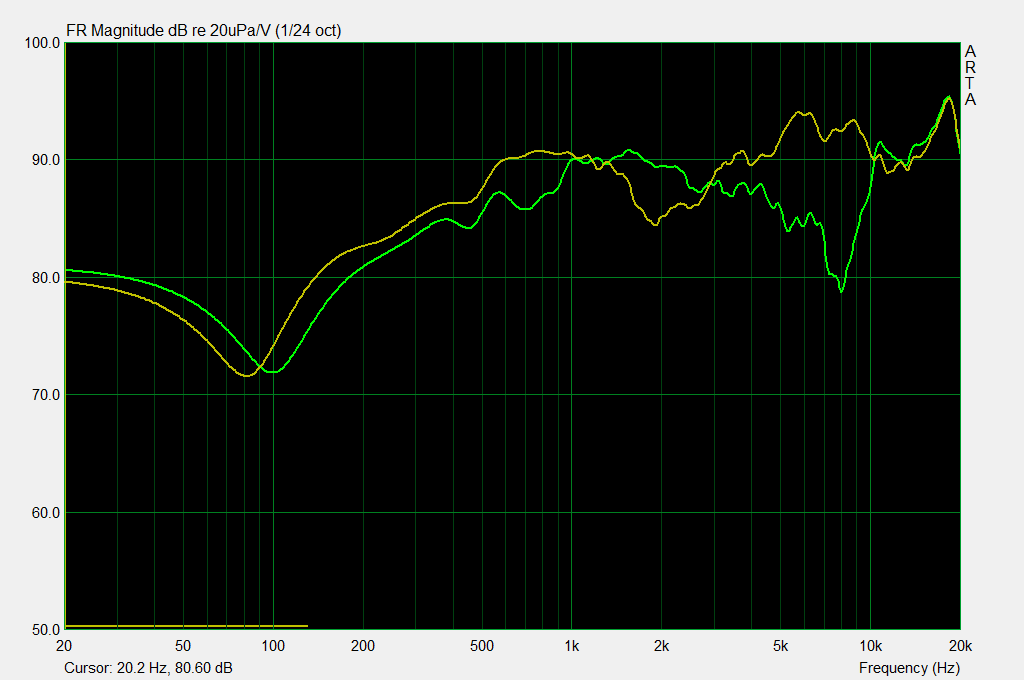

Ik beschik tot op heden alleen nog maar over de mogelijkheid om in Arta single channel te meten. Dit heeft tot gevolg dat in de metingen van de losse drivers geen informatie zit tav de exacte afstand tot de microfoon. De akoestische offset van de drivers onderling moet dus nog vastgesteld worden.
Omdat gebleken is dat het per whatsapp toch wat lastig is om dat uit te leggen (ik typ namelijk nogal langzaam
) heb ik hieronder even beschreven wat ik nou exact gedaan heb.
Allereerst in Arta de gated frequentiekarakteristieken met 1/24 smoothing vastgesteld van de metingen die gedaan zijn op 1 meter afstand: In het hele verhaal is de woofer rood, de midrange groen en de tweeter blauw. Deze karakteristieken zijn met de export functie van Arta geëxporteerd als .frd files.
Aan de gating is te zien dat alles onder de 150Hz op interpretatie van Arta berust en niet op werkelijke meetgegevens (gele horizontale lijntje onderin). Voor de mid en de tweet kan ik daar mee leven, voor de woofer vind ik dat niet laag genoeg. Daarom heb ik de closerange meting van de woofer erbij gepakt en het level op 200Hz gelijk getrokken. Alles boven de 200Hz is van de meting op 1 meter afstand (de bafflestep zit daar vrijwel helemaal in) alles onder de 200Hz is van de closerangemeting.
Grafisch ziet dat er zo uit: Ik krijg dat met Arta niet geëxporteerd, het kan zijn dat dat niet kan met Arta, het kan zijn dat ik gewoon niet weet hoe het moet. Ik heb de beide karakteristieken met behulp van MS Excel samengevoegd. Het zijn tenslotte gewoon tabellen in ascii formaat. Het resultaat liet zich uitstekend in Boxsim importeren.
Nu is de laagste frequentie 80Hz. In werkelijkheid is dat lager (de poortoutput zit er bijvoorbeeld nog niet bij), maar dat is voor de filterberekening van minder belang.

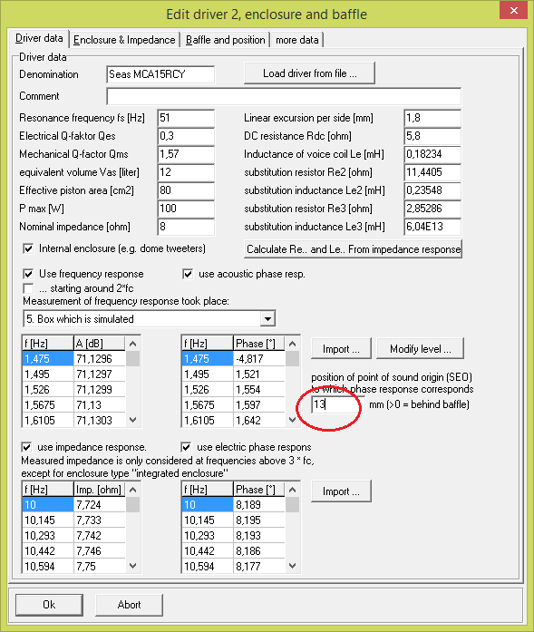

In Boxsim ziet de import er zo uit (alle 3 de units gewoon parallel gezet): Nu het bepalen van de akoestische offset. We beginnen met de midrange en de tweeter. Als deze twee units in Boxsim parallel worden gezet, dan ontstaat de volgende grafiek: De zwarte lijn is de berekende som van de frequentiekarakteristieken met de units in fase, de stippellijn met de units in tegenfase.
Met Arta heb destijds ik ook metingen gemaakt met midrange en tweeter parallel in fase (groen) en met de tweeter in tegenfase (geel). Dat lijkt er dus nog niet veel op.
Nu kan in boxsim de offset ingevuld worden. In eerste instantie maak ik een schatting en dan varieer ik die offset tot de simulatie gelijk is aan de meting hierboven. Bij de midrange unit kwam ik met 13mm op het volgende resultaat: Dat lijkt er voldoende op.
Vervolgens herhalen we dit met de woofer en de midrange.
In Boxsim, Woofer nog 0 en midrange al 13mm: De meting in Arta met woofer en midrange parallel: Na enig zoeken kwam ik voor de woofer uit op 67mm: Pas nadat dit allemaal correct is ingevuld, kan met het ontwerpen van een filter worden begonnen.

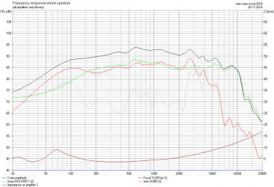

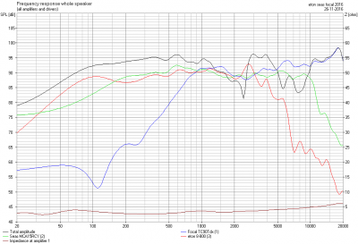

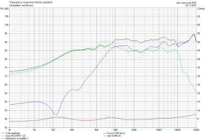

Even een tussenstand, het is nog verre van perfect maar zie toch wel resultaat.
Ik bleef een diep dal houden tussen de woofer en de mid, zo diep dat ze in de alpen jaloers waren. Ik heb de mid en tweeter omgepoold en toen zag het er gelijk al een stuk beter uit.
Schroom je niet om commentaar te geven.
