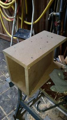

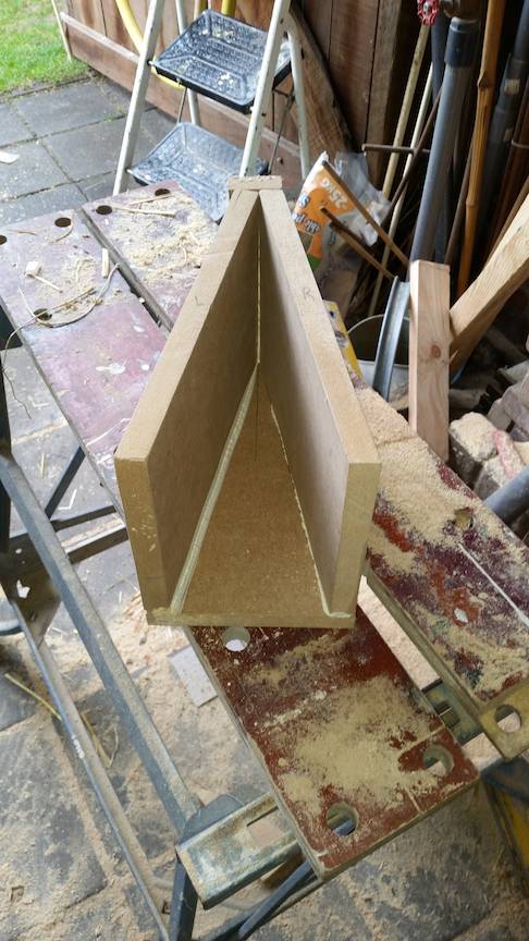

vandaag begonnen aan de testkastjes voor de Seas mid. de inhoud is 3 liter. Deze gaan naar pappaleo toe voor verdere metingen.

Die Eton kast van de tekening ziet er niet zo ingewikkeld uit.
Allemaal zo'n beetje rechthoekige en vierkante panelen zonder facetten en schuine kanten.
Moet goed te doen zijn om daar met beperkte middelen een leuke kast van te bouwen.

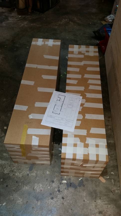

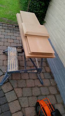

Ondertussen is het MDF gezaagd, bij een bouwbedrijf hier in de buurt met een oud timmerman achter de zaagmachine. het resultaat mag er zijn, alles is recht, netjes in 45 graden gezaagd en het geheel past perfect in elkaar, zoals het hoort. Ook de kwaliteit van het MDF (22mm) is veel beter dan de pulp van de Gamma.
De Kasten zijn al gelijmd en het Freeswerk kan beginnen.

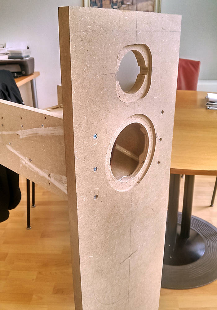

Vandaag eens gekeken naar de testbaffle die ik van Sander heb gekregen met het tapse middencompartiment er achter.
De tweeters uit de focadale zijn bij mij achtergebleven en ik heb er even een paar gaten in gefreesd zodat die boven de mid geplaatst kon worden.
De vorm is weer eens apart en ik had geen zin om daar voor een testplank een perfecte mal voor te maken dus we hebben maar even uit de losse hand gefreesd. Het zit daarom niet heel netjes, maar in ieder geval wel flush met de baffle. Aansluitingen om makkelijk te meten.
Het midden compartiment bleek 2,5 liter inhoud te hebben. De breedte 17cm, de hoogte bij de baffle 11,5cm. Achterin, 27cm achter de baffle is de hoogte 0.
In de uiteindelijke kast zal het compartiment een kwart slag gedraaid moeten worden, dan wordt de ruimte erboven niet teveel afgesloten van de ruimte eronder.

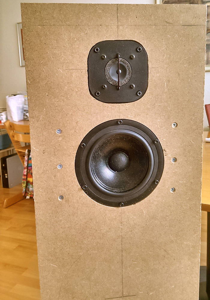

Ik heb voor de eerste metingen alle wanden bedekt met een laagje flamex. De twaron kon ik zo gauw niet vinden en daarom heb ik er maar een pluk engels schaap in gefrot dan (achteraf gemeten) precies 15 gram bleek te zijn.
Omdat de tweeter naar verwachting niet voor verrassingen zorgt ben ik daar maar mee begonnen.

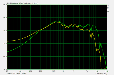

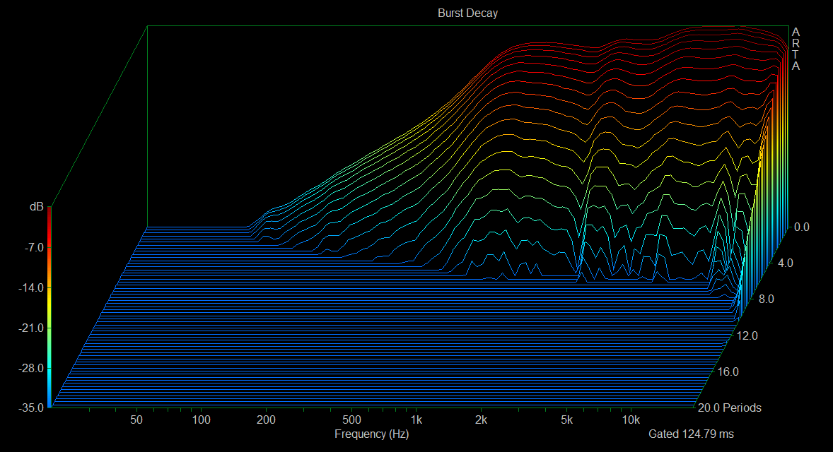

Focal TC90TDX
Impedantieplot: Closerange frequentiekarakteristiek: Burst decay (de vloer ligt op -35dB): En afstands (70cm) meting Groen is recht voor de speaker en geel onder een hoek van ongeveer 20°.
Niks mis mee. Ziet er volgens mij nog netter uit dan in de focadale. De metingen op 70cm zijn niet helemaal vrij van een kleine reflectie.
Dat moet nog een keer wat zorgvuldiger gedaan worden.

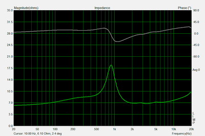

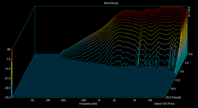

De midrange, Seas MCA15RCY.
Impedantieplot (er ziet 'iets' op 800Hz): Closerange frequentiekarakteristiek ('iets' manifesteert zich als een step van ca 3dB): Burst decay: op zich wel netjes. Op -30dB heb ik wel vaker wat wat narinkelen, wat ik altijd weet aan reflecties.
Afstandsmeting op 70cm: Ik ga de metingen nog wat zorgvuldiger uitvoeren (het moest even snel vanmiddag) en ik ga de demping in het kastje nog wat aanpassen.
