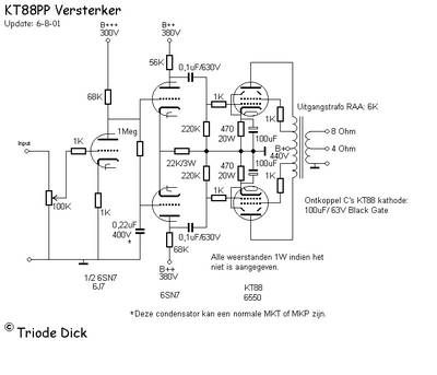

Je versterker lijkt op zoiets als dit, plaatje even gejat van Triode Dick:
Onder autobias wordt hier verstaan dat de bias 'vast' wordt ingesteld. In het schema hierboven 470 Ohm, bij jou 820 Ohm. Een klassieke PushPull schakeling: voorversterkerbuis, daarna een fasedraaier, en daarna per kanaal 2 x een KT88 begrijp ik uit jou verhaal. Vaak wordt er ook met een losse nrs (negatieve rooster spanning) schakeling gewerkt waarmee je dmv een potmeter de ruststroom kun instellen, maar dat is hier dus niet het geval.
Je meet 39V over de 820 Ohm weerstand, volgens de wet van Ohm loopt er 50mA ruststroom, wat een prima waarde is voor een KT88. Ik zou zeggen niets meer aan doen.
Waarom is de kathode weerstand aangepast, vermoedelijk stond die ruststroom wat uitbundig. 50mA door 820 Ohm geeft 2 Watt, vandaar dat de weerstanden dikke jongens zijn.
De 0.47uF waar je vraag mee begon is dus wel degelijk een koppelcondensator.
