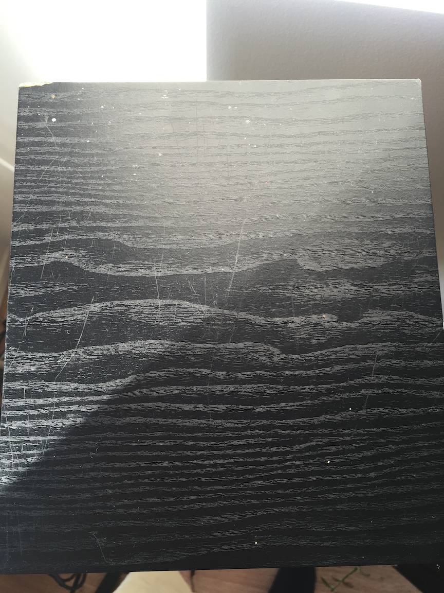

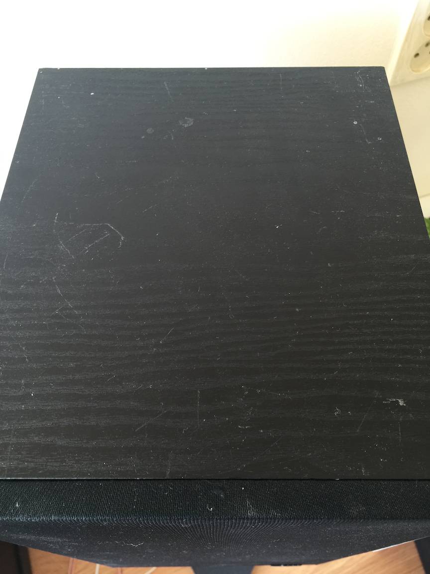

Het lijkt sterk op black ash vinyl. In dat geval, wil je echt ervaring op doen, zou ik gaan voor nieuwe kasten bouwen.

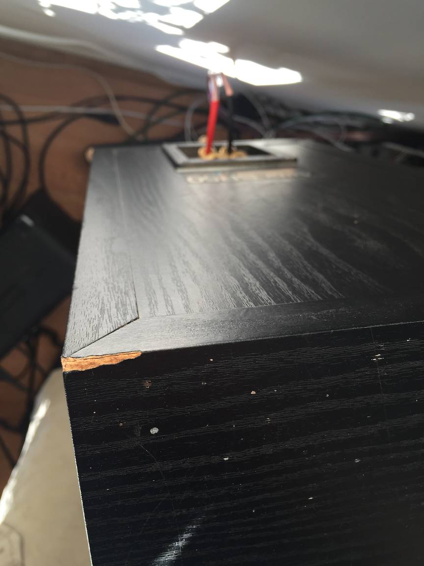

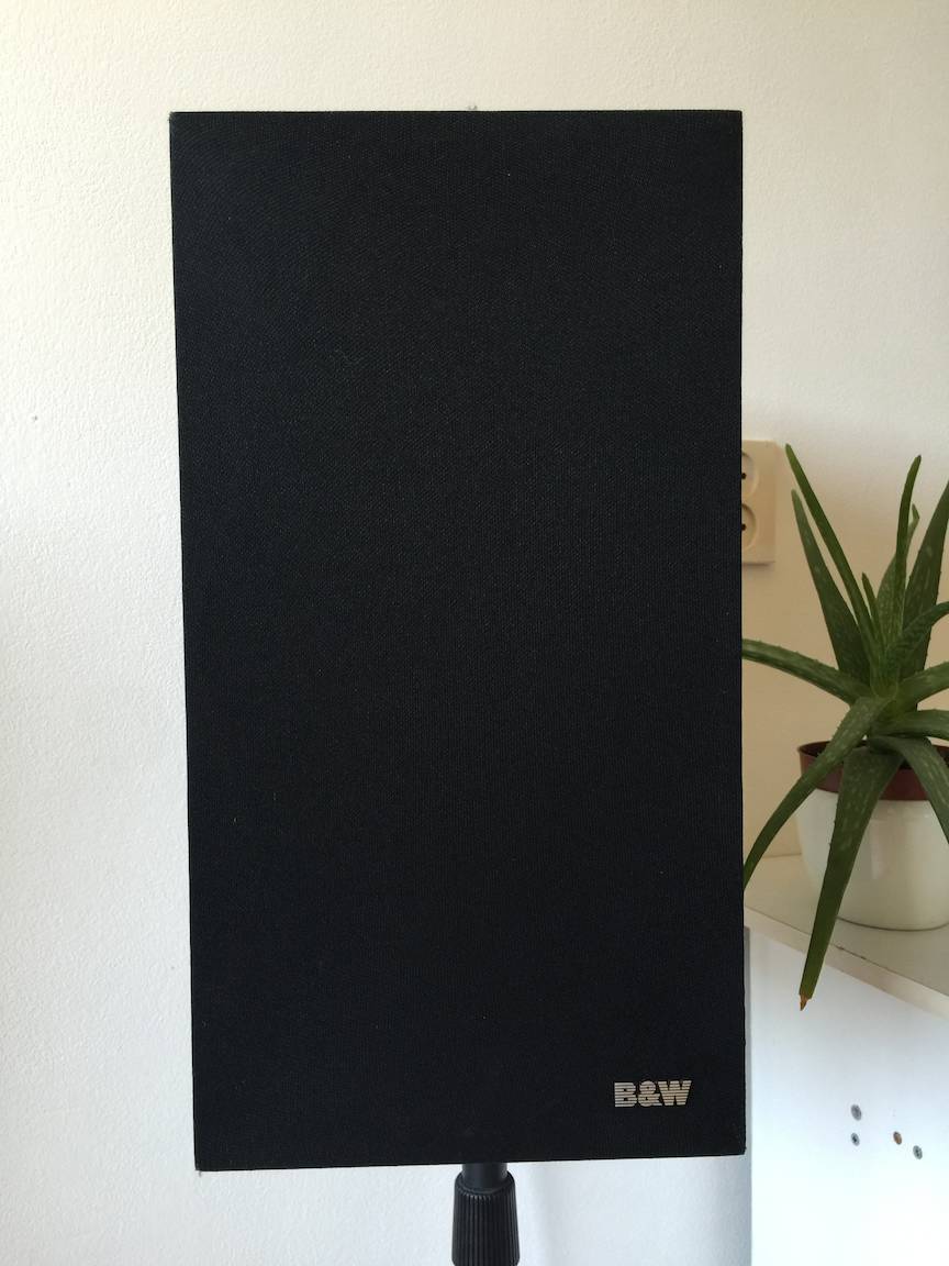

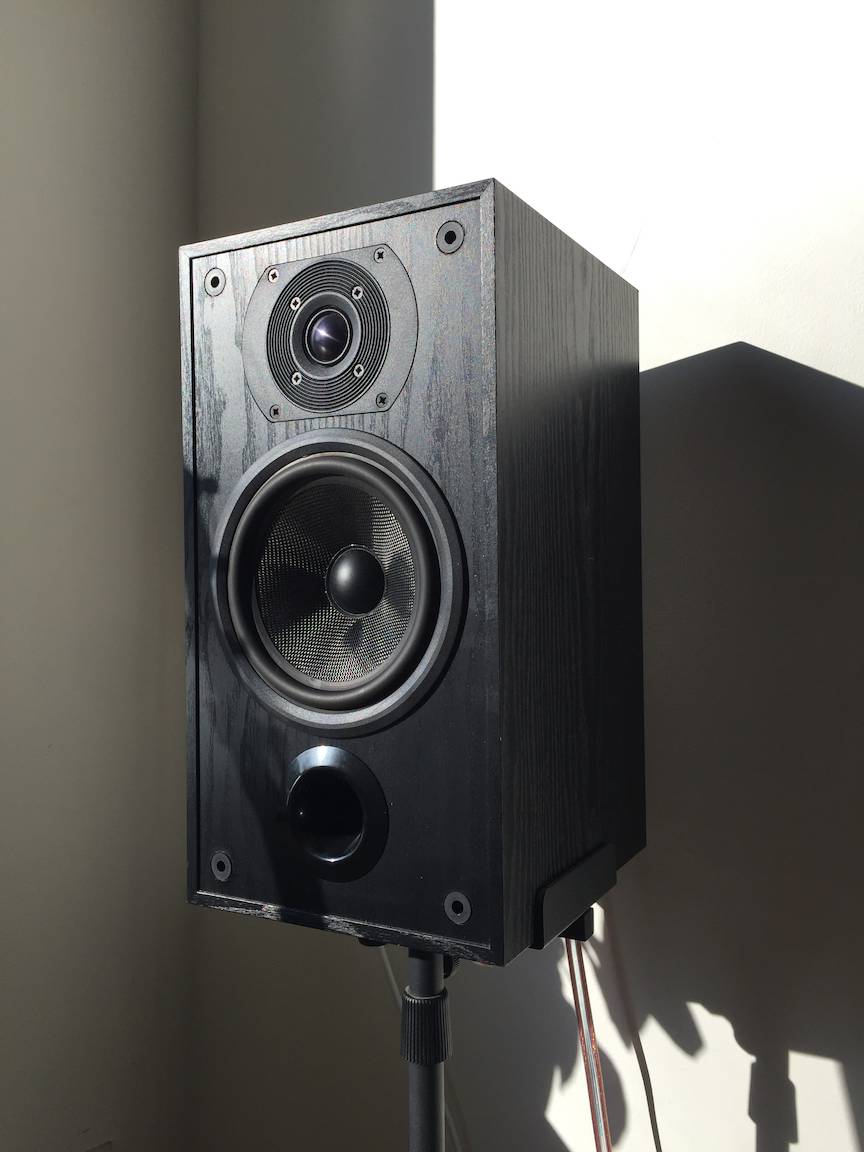

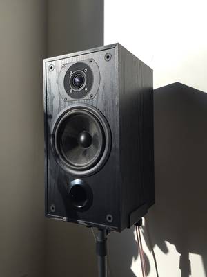

Dag heren, een goede morgen!
Zoals beloofd zou ik nog wat foto'tjes plaatsen van hoe het nu eigenlijk gesteld is met deze rakkers.
Zoals ik al zei; prima te doen in de avond, maar overdag toch wat minder leuk om naar te kijken.
(Mijn oprecht excuus voor de kabeltroep, dit is zeer zeker iets waar aan iemand zich gaat iriteren, net als ik dat deed, voor dat alles weer spik en span was)
Voor aanzicht
Voor aanzicht
Bovenkant
Bovenkant
Buts
Buts
Ik denk zelf ook dat het een kunststof laagje is, helaas.
En opschuren totdat deze laag niet zichtbaar meer is?
Ik 't geval van nieuwe kasten, hoe dichtbij moet ik dan bij 't originele volume komen? Dit lijkt me nog best een klusje; ruimte uitsparing driver, waardoor ik dus, dexelfde dikte materiaal zou moeten gebruiken. Of denk ik nu te moeilijk?
Vriendelijke groeten,
Marijn
Re: Bower & Wilkins Aura SP50
Probeer eens tot op een liter nauwkeurig. Belangrijker is dat je de maten van het front redelijk exact aanhoudt (tot op een halve centimeter zou ik doen). Variëren van de kastdiepte is m.i. de enige (en prima) optie.

Er zit zeker een sier-ring om die wooferrand heen, de schroeven zijn niet zichtbaar ?
Berichten: 14139
Dat klopt, de eerste post in dit topic toont de gedemonteerde woofer.
