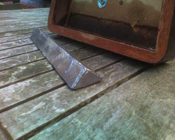

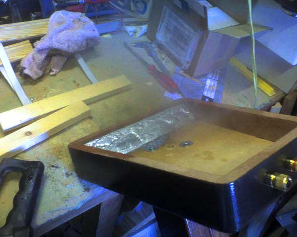

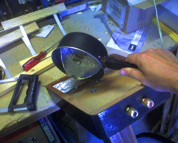

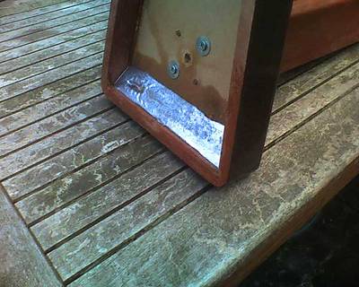

Goed, het was even stil, maar ondertussen beetje bijbeetje verder. Het fineer voor de kast is er nog niet dus kan ik niet mee verder. Wel met de voet. De voet (en stam) zijn klaar. Alles in de kleurlak en 4 keer blanke lak. En natuurlijk aan het loodgieten geweest om de voet wat te verzwaren zodat ie niet teveel topzwaar gaat worden.
2,5 kilo lood afgewogen en in een oud steelpannetje op het vuur. Gasbrander er nog eens bovenop en binnen no-time heb je vloebaar lood.De voet onder een hoek gezet in de schuur en met handschoenen, schort en bril gieten maar.
Plantenspuit ernaast voor koeling (voordat het hout wegbrand) en is prima gelukt. Voetje is een stukje zwaarder nu.
Nu het geheel tijdje laten afkoelen en opdrogen. Daarna met lijm en wat schroefjes bevestigen.

Maar is dit lood verhitten niet heel giftig?
Edo
Mede-oprichter ZBA
Berichten: 4448
Locatie: Alphen aan den Rijn
Bericht door Edo »
Nee, valt mee. Looddamp opzich moet je niet teveel inademen natuurlijk, maar goed ventileren is voldoende. Loodstof, dus zagen of schuren van lood o.i.d. is velemalen gevaarlijker.
