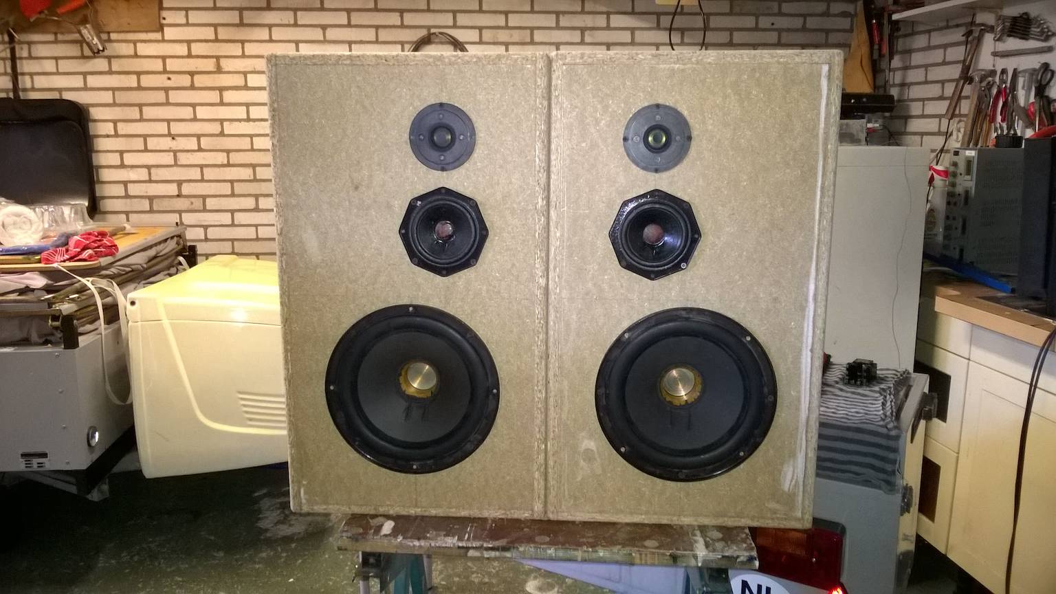

Laatst voor een paar euro 2 zelfbouw luidsprekers overgenomen met de volgende configuratie:
Laag: AD10100/W4
Mid: AD5060/Sq4
Hoog: AD0160/T4
Mooie bijbehorende filters in 2 delen (aparte PCB voor laag en mid/hoog.
Kasten waren niet best en stofkap van woofer vergaan. Verder alles in orde.
Dit weekend een paar kastjes gebouwd met juiste aantal liters (oude waren te klein) en units gemonteerd.
Alvast een foto van de huidige status.
Weet trouwens welk materiaal de orginele stofkappen van gemaakt zijn?
Wil nieuwe bestellen, maar kan kierzen tussen papier, linnen, plastic.

Heb die ook gehad vroeger meen ik. Die stofkap was van een vrij dik foam, ca 3 mm dik. Het brokkelde af en liet teer achtige vlekken achter. Ik denk dat het best wel wat woog, dat stof kapje. Zo'n woofer zit al snel op 20 gram, maar dat kapje zal wellicht nog massa hebben toegevoegd.
Het kan zijn dat de luidspreker daarom ook in een veel te kleine kast nog redelijk weg kwam, maar te klein zie je natuurlijk vaker.

Zie ik het nou goed dat de woofer een papieren spoeldrager heeft !?
Een stofkapje kan ook behoorlijk veel invloed hebben op het frequentieverloop.
Lastig om de bepalen wat nu het beste is.
Technisch gezien zou een poreus linnen kapje de voorkeur hebben.
Dat geeft minder compressie.
Het nadeel is dat daardoor de Qts omhoog kan gaan (ten gevolge van een stijging in Qms).
Als je de meetmogelijkheden hebt dan is het zeker interessant om alle kapjes gewoon uit te proberen met een low tact tape o.i.d.
Philips heeft zelf behoorlijk wat aan de units geschaafd, zo is o.a. de AD8066 geëvolueerd van plastic -> papieren naar uiteindelijk een poreus kapje.

Een linnen luchtdoorlatende stofkap heeft zeker de voorkeur, deze modificatie heb ik ook uitgevoerd op de AD12100/W8 (het 12" broertje van die 10" woofer).
De Qts gaat maar minimaal omhoog, de Qms daarintegen een stuk hoger (wat beter is).
Zie de vergelijkingsmetingen in het volgende draadje (post van ma 09 aug 2010, 17:31, die begint met "mystery solved") viewtopic.php?f=3&t=9557&hilit=ad12100%2Fw8&start=50

Vandaag ben ik vrij, dus kan mooi experimenteren. De eerste kast is af, ben nu bezig met de tweede.
Heb de eerste kast aangesloten en wat verzwakking toegepast op mid (-6dB) en hoog (-3dB).
Geluid is nu meer in balans, eerst maar eens een tijdje luisteren en de tweede kast afmaken.

De tweede kast is ook klaar. Geluid is niet slecht, nog maar eens wat langer luisteren. Met de verzwakking op mid en hoog is de balans in het geluid een stuk beter.
Nu nog de stofkappen vervangen :)

Neem dan met luchtdoorlatende exemplaren, Qms stijgt en Rms daalt, geeft een beter laag.
Die dichte doppen comprimeren de lucht die zich daarachter bevind, of nog beter niets, maak een faseplug :rock:
