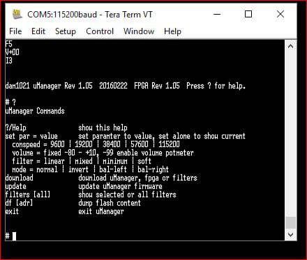

Met zweet in mijn handen,is het me gelukt de DAM te flashen naar de laatste firmware :proost:
Ondertussen de DAM opnieuw opgestart.
Het,, party pac,, gedownload (via u-manager) en via het scherm soft ingesteld (new nos) hoop ik. :hide:
Ik zag onder elkaar veel nummers met beschrijving op het scherm verschijnen,zal wel goedgekomen zijn :|
Ingeplugt ,na opnieuw opstarten, en het speelt :rock:
Re: Ladder +++
Na de +++, kun je de opdracht geven " set ", dan geeft het de setting weer.
Na het commando " set filer = soft ", dan krijg je de reactie F7, zonder die reactie is die niet goed gezet.
Maar in ieder geval gefeliciteerd.

Re: Ladder +++
Bedankt ga ik checken :goedzo:
Dacht dat F7 een ,,on the fly,, verandering van filters was en set filter = soft, in u-manager een vaste instelling.
Berichten: 6144
Re: Ladder +++
Je had gelijk :dank:
Volgens mij is het nu wel gelukt,,,vreemd dat ik die F7 niet eerder heb gezien na het updaten. :D
Re: Ladder +++
Nu even aan en uit zetten, geeft soms even een rafelig randje, dan iets meer tijd nemen, en weer luisteren. :mrgreen:
