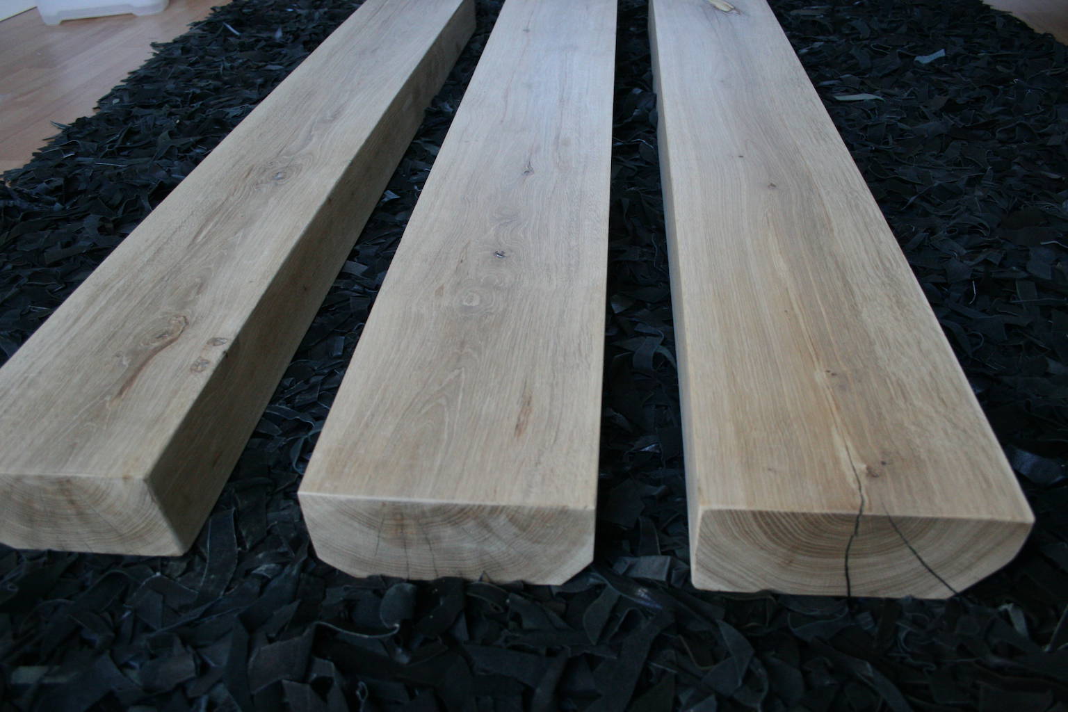

Voor mijn luister/ HT kamer heb 3 mooie balken ( denk eiken ) gekocht.
Dit geschuurd ( was donker gelakt ).
Zoals ze nu zijn vind ik ze erg mooi.
Maar ik wil ze als tafel gebruiken en wil geen vlekken van koffie cola
of bier.
Hoog glas lakken wil ik niet maar ik wil er wel wat op doen tegen vlekken.
Hebben jullie een idee.

Olie geeft een goede bescherming en toch wordt daarmee de natuurlijke uitstraling van het hout erg goed behouden.
Lak geeft echt een laagje op het hout en wordt de nerf van het hout meer opgevuld. Hierdoor is de uitstraling minder natuurlijk. Lak geeft wel een iets betere bescherming tegen vlekken, maar voor niet al te extreem gebruik vind ik olie ook prima.
Ik heb zelf geoliede notenhouten salontafel, die na 6 jaar nog steeds erg mooi is.

Dat is ook wat ik wil het moet gewoon een mooi stuk hout zijn.( ik hou ook wel van
hoogglans lak maar hier voor niet )
Ben al even met google naar olie aan het kijken.
Je wil het eigenlijk even eerst in het echt zien.
En dat zie je niet bij een bouwmarkt.

Ik zou dan even eerst een reststukje eiken bij de houthandel/zagerij scoren om de olie op uit te proberen. Of even uitproberen op de onderkant van 1 van jouw planken/balken.
En als je nog geen olie hebt: als je het hout met water nat maakt, krijg je ook te zien hoe het er met transparante olie uit gaat zien.

Ik heb wat afval stukjes.
Dus ik ga een proef stuk maken.
Maar als je een bus olie koopt van 25 euro
dan zit je er wel mee.
Goed idee van het met water even nat maken.
Ik heb alles geschuurd met korrel 120 moet ik
nog hoger gaan b.v. 180 .

Ik zou nog wel naschuren met korrel 400 of zo.
Als je met korrel 120 stopt, lijkt het wel glad, maar na het olieen staan alle houtvezels weer rechtop en voelt het weer ruw aan.

je kan ook Osmo Hardwax nemen, erg mooi en beschermt prima (is bedoeld voor parket)

Heb net een filmpje gezien met OSMO HARDWAX
en dat ziet er goed uit en man had voor een test wat wijn
op het hout gedaan en 7 uren laten drogen en het was
goed schoon te maken.
https://www.youtube.com/watch?v=Dz8eGPnh74Q

Heb even op de web site gekeken.
En deze zin leek me erg goed---Geeft op nagenoeg elke ondergrond een aspect alsof de ondergrond niet behandeld is---
Dus dat lijkt me goed. O:)

Ik ga denk ik voor Trae Lyx Naturel Ultra Mat.
Ik had de balken tot korrel 400 geschuurd.
En had ze op de hobby kamer gelegd om ze
een deze dagen te schilderen.
Maar ik zag dikke krassen dit komt van de bandschuurmachine
denk ik.
Dus ze gaan weer naar de schuur.
Ze hebben een 1/2 jaar in de schuur gelegen moeten ze
nog eerst in huis drogen i.v.m de vocht van de schuur?
