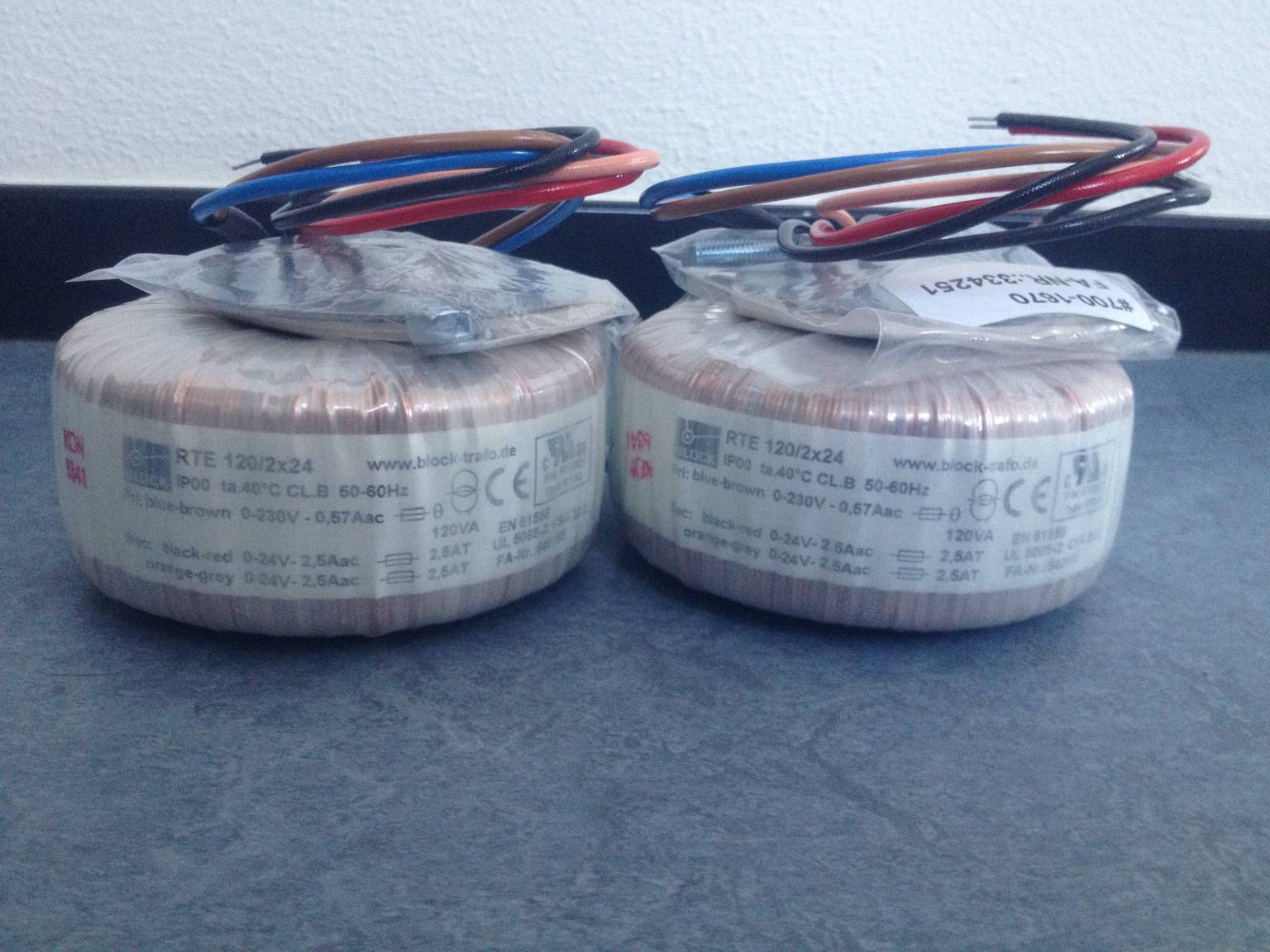

Die zijn wat groter dan nodig maar prima bruikbaar. Wel een softstart gebruiken.

Ah bedankt, dat valt reuze mee dus!Pjotr schreef:Hoi Chris
Het rustverbruik zoals ik hem nu heb met dubbele trafo's (2x mono) is 15W. Met 2x 80W in 4 ohm mat ik 320W.
Op dit moment heb ik nog steeds een plankjesversterker in gebruik met de UCD400HG+HXR in een dual mono setup & 800VA ringkern (met Hypex softstart).
Maar het rustverbruik daarvan is aanzienlijk meer, totaal ca. 40W met 60V rails (de module zelf verbruikt ongeveer 13.5W).
Met lage vermogens dus helemaal niet zo zuinig, maar het is vooral de warmteontwikkeling die daarbij gepaard gaat waar ik mij aan hekel.

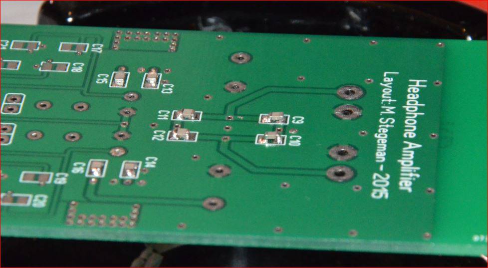

En hiermee zeker!AatV schreef:Als Hannesie SMD kan solderen, kan iedereen het toch?![]()
Nergens te koop, laten maken dus.

Gentlemen, I have asked Santa Claus to give me a 3rd hand this year: my right hand to hold the solder iron, my left hand to hold the roll of tin-solder and the 3rd hand to hold tight a SMD-component.
Find attached some images of what Santa Claus and his helper Andreas (a German DIY-friend of mine) have put into my boots!
Click the image to open in full size.
http://abload.de/img/pre010gvkxi.jpg
http://abload.de/img/pre018jrscr.jpg
http://abload.de/img/pre005n1uom.jpg
The result (f.e. soldering the TPS7A4700-PSU for the RPRE's integrated simplistic Nelson Pass B1-Buffer) nearly looks professional, doesn't it?
I hope that these pictures will inspire your DIY- instinct and will take away any fear from soldering SMD parts!
Best regards - Rudi_Ratlos

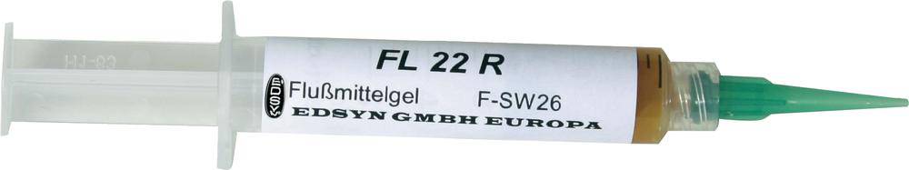

Ben even aan het oefenen geslagen, en ik moet zeggen dat, met het hele dunne soldeer en fluxpasta gebruiken, er ineens heel veel onderdelen goed in het gareel te krijgen zijn.
Het is zeker nog geen super top niveau, maar het is, of gaat wel stukken makkelijker.
Oftewel, goed gereedschap is het halve werk.......................
