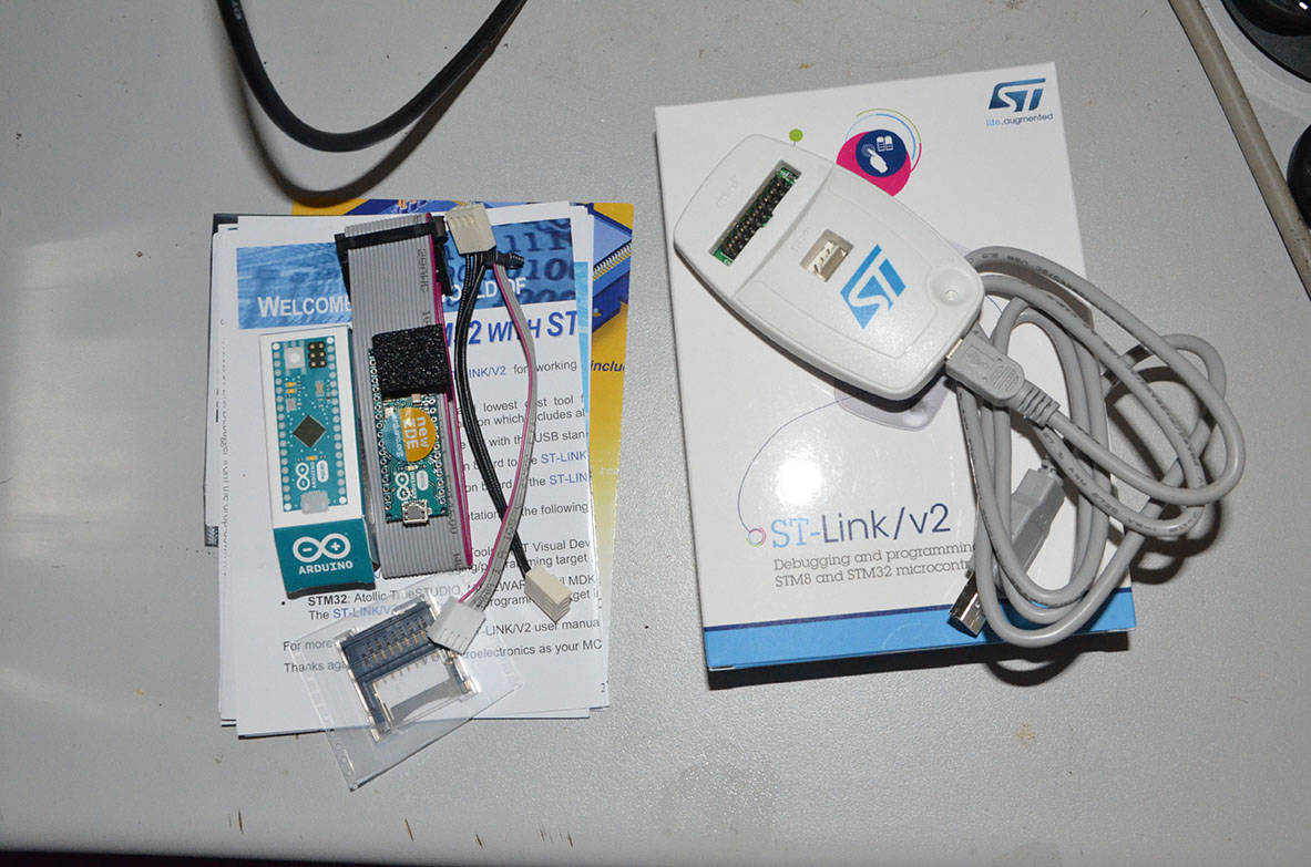

De Fedex bracht, ondanks het feit dat ik het morgen zou krijgen, volgens Track en Trace, vandaag al de spulletjes binnen gekregen...
Daar hebben we nooit bezwaar tegen. :D
Daar zitten dan wat dingen er tussen/bij die ik mee heb besteld om dan de bezorgkosten op €0,-- te houden, nog wat van die opampjes en een Arduino om te speulen.
De SD Card houder is al vast niet de goede kwam ik achter, dus de RPI met de kapotte blijft nog even kapot.
De DAM 1021 van z'n bed gelicht, en aan de voorlopige sondevoeding en infuus gehangen.

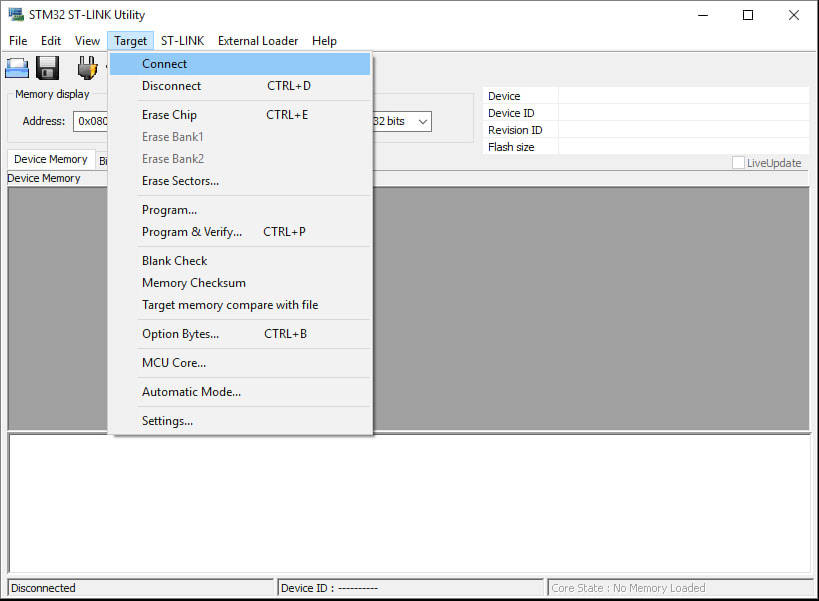

Dan de ST-Link aan de praat krijgen dat W10 hem herkend is dan nog wel even werk en ook vervolgens de STM32 ST-Link Utility installeren, en de binaire file die ik op de maandagmorgen al mocht ontvangen, dan laden zodat je even kunt kijken hoe het werkt.
Niet direct dus, en met wat geduw en getrek gaf de software dan aan dat er contact was, door het spuiten met dat flux had ik blijkbaar de boel wat geïsoleerd.
Nadat ik wat verder was het maar aangedurfd om eerst dan de oude boel te wissen. (Erase Chip), en dan erna het echte werk, waarbij ik angstvallig verder uit de buurt van de verbinding bleef, halverwege het proces een storing is ook geen optie.
ruim 9 seconden, en het is gebeurt.
Maar dan heb je de uManager er alleen op staan, dus nu eerst maar eens zien of hij weer te naderen is, en op het bedje terug geplaatst en de prik er op.
En Ja er is licht.
Dan dus de filters en de FPGA aansturings- bestanden er bij oploaden, en dan nu wel correct met het Xmodem protocol..............!!!!!!!!!
En dan nu de vraag, doetie ut of niet??
Yeeeahh. :yeah: :yeah: :yeah: :yeah: :yeah: :yeah: :yeah:
er is weer :-({|= :-({|= :-({|= :-({|=
