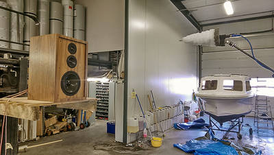

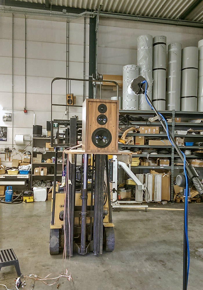

Vandaag de spullen in de auto geladen en naar Dré vertrokken. Hij had een locatie met een grote hal beschikbaar waar gemeten kon worden.
De hal was inderdaad enorm. De luidspreker op een vorkheftruc gezet en zo hoog opgetild als de microfoonstandaard het toeliet. Meethoogte bijna 2,5 meter. Met de resultaten ga ik nu aan de slag om een eerste filteropzet te maken. Wordt vervolgd....

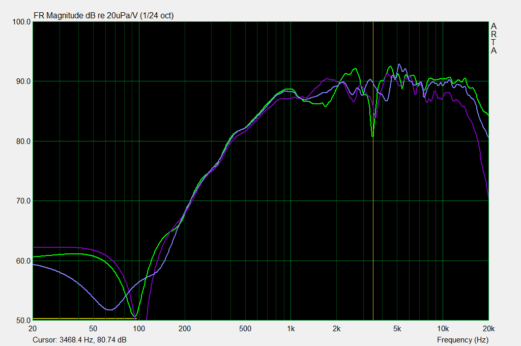

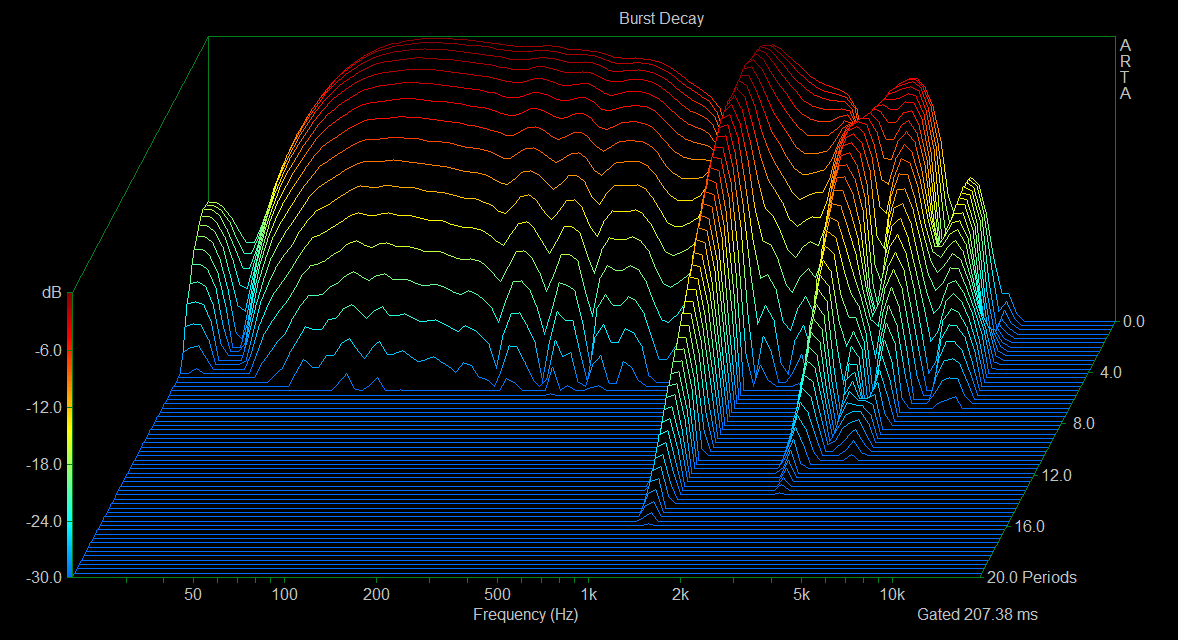

De tweeter, de ScanSpeak D2905/9500 (corrigeer me als dit niet klopt).
Closerange frequency response: Burst decay: De afval in het tophoog zie je wel vaker bij closerange metingen. Een halve golflengte is bij 20kHz slechts 8mm en dat weglengteverschil tussen het midden van de dome en de rand heb je al snel als de microfoon met zijn neus erg dichtbij de dome zit. Er vindt in ieder geval geen lelijke break-up plaats. Het ziet er erg netjes uit.

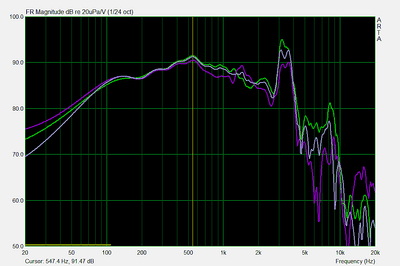

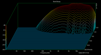

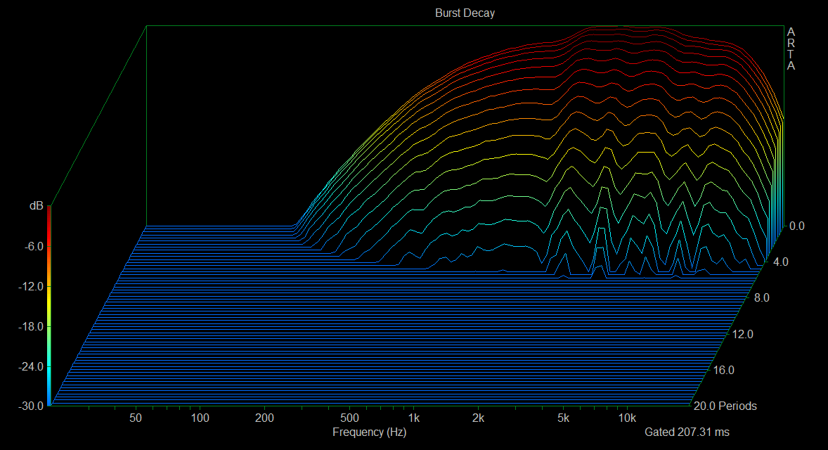

De midrange, de Eton 4-300/25.
Closerange frequency response: Burst decay: Prima, in het gebied waar deze ingezet wordt is geen onregelmatigheid te zien.

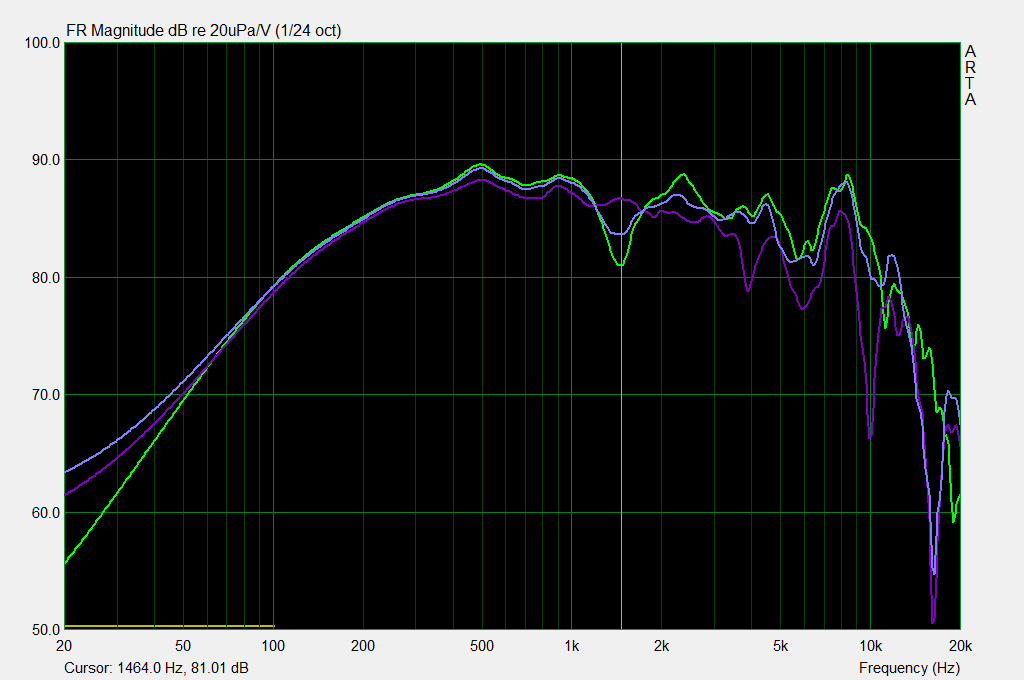

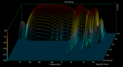

De woofer, de Eton 8-800.
Closerange frequency response: Burst decay: Ook hier voorbeeldig gedrag in het werkingsgebied. De break-ups boven 1 kHz kunnen prima weggefilterd worden.

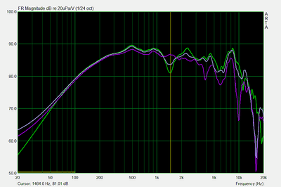

De metingen op 1 meter afstand.
De tweeter: Een dikke dip bij 3450Hz. Ik denk dat dit de opstaande rand om de baffle is. Onder een hoek van 15° is de dip weg en onder een hoek van 30° is hij er wel weer, maar veel minder.
De midrange: Dipje bij 1465 Hz. verdwijnt ook bij metingen onder een hoek.
De woofer: De hoek waaronder gemeten wordt maakt hoegenaamd heen fluit uit bij deze frequenties..
