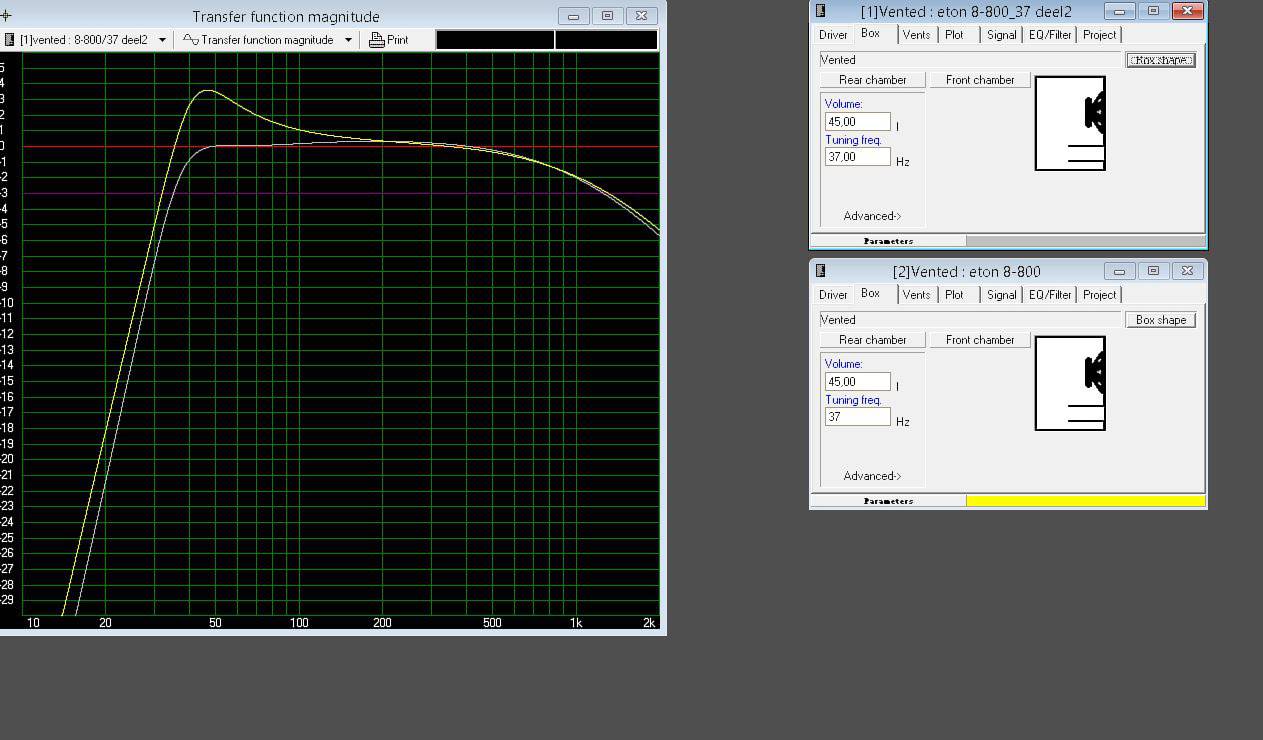

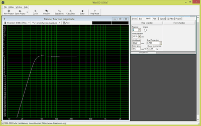

Leuk verschillende parameters.....
Re: Een klassieke 3-weg met Eton units.
Die parameters van dat sheet hierboven en die op de Eton site verschillen inderdaad nogal wat.
Met de parameters van dat sheet krijg ik inderdaad dit:
Ik ga iets van 45 liter bruto aanhouden.
Maar even wat rekenen aan de maten.

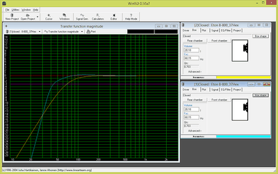

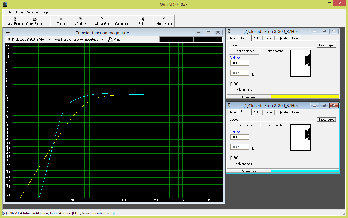

Wat ook leuk is (zelfde parameters als de BR) is een GHP.
Klein kastje. Geel zonder HP blauw met F3 op 39Hz. De waarde van de condensator moet je toch proefondervindelijk vatstellen zie zware drieweg Henkjan.
