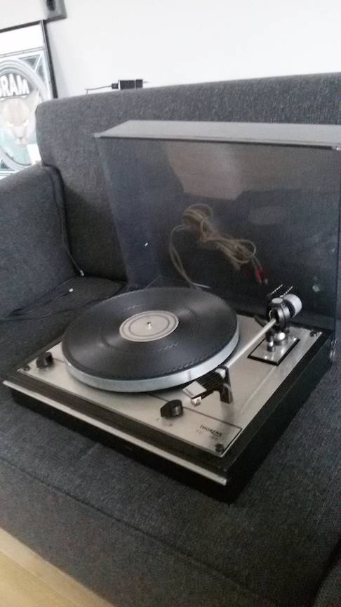

Zoals sommige misschien gelezen hebben in het'gevraagd'topic heb ik een tijd geleden een thorens td165 gekocht.
viewtopic.php?f=27&t=22563&start=0
Inmiddels heb ik voor de speler een mooi eikenhouten plint gemaakt aangezien de mdf plint door een hobbyist lelijk zwart gespoten was.
nu heb ik de speler gedemonteerd om hem in zijn nieuwe plint te zetten met tulpstekkers. Een mooi moment om hem even schoon te maken, te smeren etc.

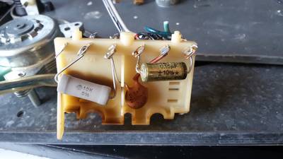

- op de foto is te zien dat het blokje waar de Electra componenten op zitten is afgebroken van zijn bevestiging. Daarnaast uurs het onder de weerstand donker uitgeslagen. De weerstand is dus behoorlijk warm geworden. Aan de soldeer verbindingen te zien is het niet meer de originele vermoed ik. Is er iemand die kan beoordelen of de waardes kloppen? En is het goed om de componenten preventief en keer te vernieuwen? Aangezien ik toch een ander blokje ga bevestigen.

Verder die componenten, iets afzetting op het kunststof, zou er niet te zwaar aan tillen. Heb even gegoogled wat je misschien zelf ook al wel gedaan hebt, zie zo nergens 'originele' waarden staan. Maw als je een nieuw blokje hebt kunnen vinden die gewoon monteren met deze componenten.

2,5nF: keramische condensator die over de schakelaar is geplaatst om inschakelklikken via het lichtnet te voorkomen. De waarde is niet kritisch en varieert in de praktijk. In vroege platenspelers van Thorens ontbreekt deze zelfs wel eens. Kan dus blijven zitten.Thiez schreef:.....of de waardes kloppen? En is het goed om de componenten preventief en keer te vernieuwen?
0,15uF: de motor is 2-polig. Deze condensator verzorgt de benodigde faseverschuiving voor 1 van de 2 polen. In de praktijk is door Thorens zowel 0,15 als 0,33 µF gebruikt. Kan ook blijven zitten.
10K: dit is een voorschakelweerstand om de motor op 220V te laten draaien. Hiervoor kwam ik geen andere waarde dan 5,6K tegen. Wel had iemand op vinylengine.com te maken met een verbrand exemplaar. Misschien is dat hier ook gebeurd en heeft de eigenaar een hogere waarde genomen omdat we tegenwoordig met 230V werken. Gezien de tolerantie van de weerstand zou dat eigenlijk niet problematisch mogen zijn, of het moet zijn dat hij met een 10% lagere waarde net op het randje van het toelaatbare komt.
Voor de zekerheid zou je de draadgewonden weerstand kunnen vervangen door een 5,6K exemplaar van 10 Watt i.p.v. 5 Watt. De motor blijft dan wat krachtiger, waarbij ik ervan uitga dat deze nog standaard is.

@ Marp; Ik zag het inderdaad in de handleiding en overal op internet dat de waarde van de weerstand 5K6 is. Ga ik de weerstand vervangen, blijft de rest lekker zitten.

Op het motortje moet 110V staan (nameten met een multimeter). Pas wel op netspanning! Sommigen vinden een lagere spanning beter, zou dan volgens zeggen minder rumble geven. Vandaar die grotere weerstand, die lijkt mij i.d.d. niet origineel. Heb zelf wel eens mijn TD160 op een variac op lagere spanning laten lopen, Enig effect was dat ie zonder extra hulp niet op gang kwam maar mindere rumble kon ik niet constateren, zowieso geen hoorbare rumbleMarp schreef:2,5nF: keramische condensator die over de schakelaar is geplaatst om inschakelklikken via het lichtnet te voorkomen. De waarde is niet kritisch en varieert in de praktijk. In vroege platenspelers van Thorens ontbreekt deze zelfs wel eens. Kan dus blijven zitten.Thiez schreef:.....of de waardes kloppen? En is het goed om de componenten preventief en keer te vernieuwen?

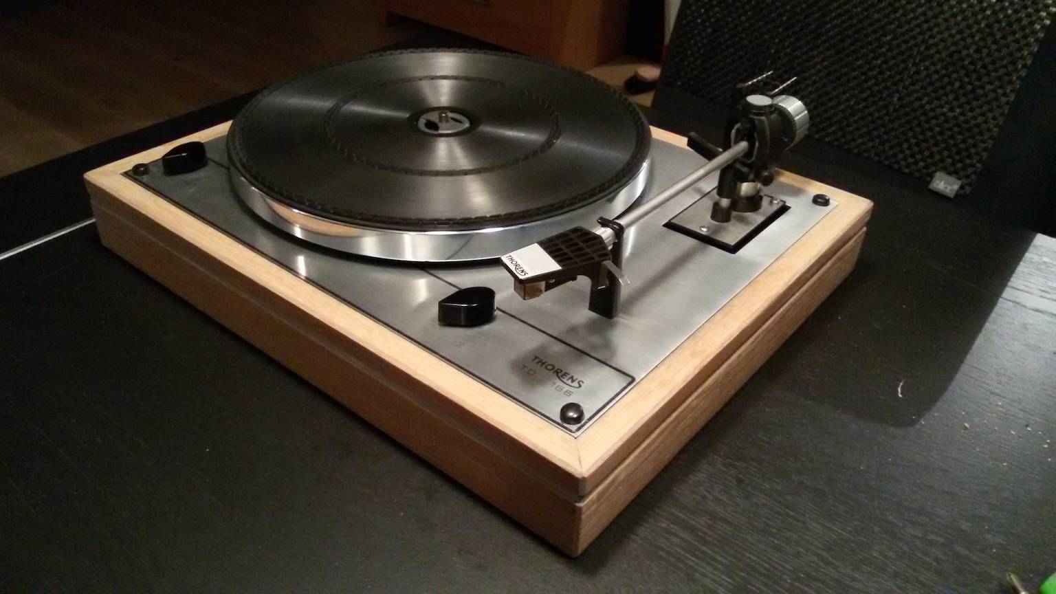

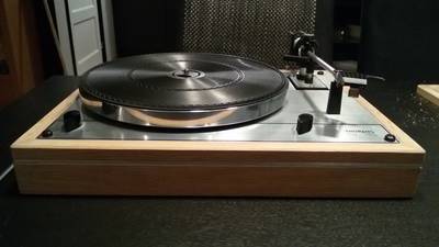

De speler is inmiddels bijna klaar. Arm voorzien van nieuwe bedrading, alles schoongemaakt, nieuwe eiken plint, platter gepolijst.
Nog te doen:
- Olie halen voor het lager
- Een paar mooie aluminium voetjes laten draaien op het werk
- investeren in een nieuw element
En de foto's:
Nog te doen:
En de foto's:
Re: Thorens TD-165
Mooi geworden
Het plateau is van een zinklegering, dat wordt wel snel weer grijs. Wil je het lang mooi houden doe er dan een laagje metaalvernis op. Niet met je vingers aanzitten dan met vernissen, anders krijg je weer mooie "fingerprints" onder het vernis door het zuur op je huid.
