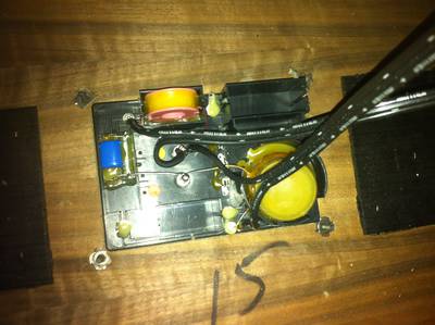

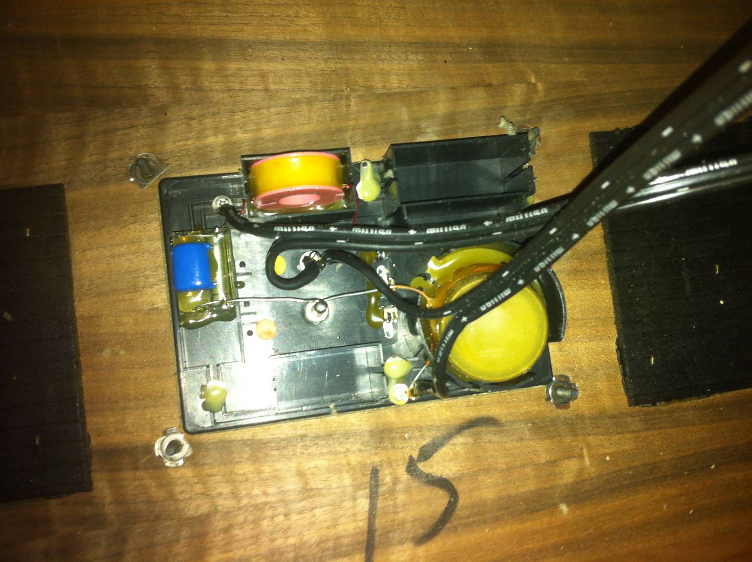

Die filterbakjes zitten standaard achterop die terminals, maar mijn ervaring is dat de 707 goed klinkt met een 0,68mH spoeltje en een 4,7uF condensator. Geen weerstand, 2 componenten dus!
De luidsprekerkabels zijn ook origineel. Ik zou niet weten waarom dit niet origineel zou zijn... Ik zie een 1e orde elektrisch filter voor de woofer en een 2e orde voor de tweeter.

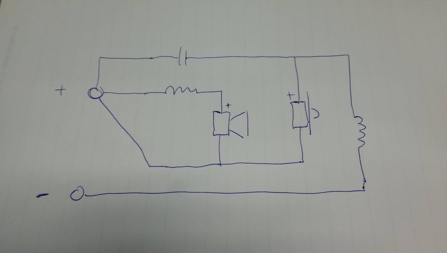

Ik zie dat ook, maar volgens zeggen zit dat zo aangesloten:
Ik zeg dat hij zijn pijltje bij de verkeerde pool van de terminal gezet heeft in de eerste foto.
Zoals in deze tekening komt er in ieder geval geen goed geluid uit.
Maar er is toch niets tegen om er eens naar te luisteren en te kijken of er defecten zijn dan wel verbetering mogelijk is?
EDIT: Zo moet het dus NIET. Dodelijk voor de tweeter.

Heb het nog een keer bekeken op het andere filter maar het is echt aangesloten zoals op mijn tekening. Wat ik me bedenk is dat de woofer uit fase is aangesloten op het wisselfilter en daarom zo weinig bas geeft. Ga vanavond weer solderen volgens Pappaleo schema.

Pas op, want mijn tweede tekening is gebaseerd op jouw teksten. Zo moet het in ieder geval niet worden aangesloten, want dat is dodelijk voor de tweeter!!
Ga uit van mijn eerste schema, en de fase van de woofer zou je om kunnen draaien (dus na het filter, de aansluitingen op de unit zelf).

Als het aangesloten is zoals op de tekening van Pappaleo gaat het inderdaad flink mis. Het laag zou niets moeten doen want het signaal kan daar 100% gebypassed langs, het gaat dan of door de 6-8 Ohm tweeter of door de condensator. En vervolgens ook nog door een spoel. Dat zou een vreemde situatie zijn, Voor lagere frequenties gaat het signaal door de tweeter (welke bij meer dan ca 3 Watt overlijdt) en vanaf ca 3kHz gaat het signaal door de condensator en hoor je niets meer uit de tweeter, want die heeft met z'n 6-8 Ohm een grotere weerstand dan de condensator. Het signaal wat wel door de tweeter komt wordt als laatste nog even gefiltert door het spoelje... Onwaarschijnlijk dit, de woofer zou niets (moeten) doen...
Het met de computer getekende schema lijkt me heel logisch bij deze speakers, al zie ik ook soldeerlipjes in de aansluitbakjes zitten die ongebruikt zijn. Wellicht duidt dit op een deels gedemonteerd filter?! But again, de 707 was qua opzet gelijk en had maar 2 of 3 componenten (herinner me ineens dat er nog een spoeltje bij zat, hoog was elektrisch 2e orde, het laag had alleen maar een spoel van 0,68mH.
Voor de goede orde: Ik weet niet hoe het filter origineel hoort te zijn. Bij mijn redenering ga ik alleen maar uit van de foto's en wat erbij verteld wordt. En dat kán gewoon niet goed zijn, tenzij er zeer ondeskundig met het filter geknoeid is.
Zoals Wouter stelt komt er dan alleen signaal uit de tweeter en dat merk je direct (en even later niet meer).

In dat geval klopt namelijk je tekening/schema niet. Zoals Pappaleo hem uitgetekend heeft zou het best origineel kunnen zijn...

Ja. Je pijltje op de bovenste foto wijst naar de gemeenschappelijke min, zeg je. Maar die zit op deze foto toch aan de andere pool. Dat maakt het geheel een stuk logischer.
Dit ziet er zo uit als mijn schema:
