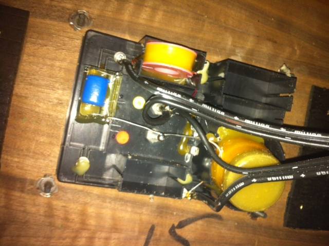

Ik ben in het bezit van een set Mission 770S speakers. Ben erg tevreden met het geluid (midden) maar de bas weergave blijft echt achter. Mijn versterker is een NAD 319. Heb al naar demping gekeken, andere kabels maar bas weergave blijft echt achter. Te zacht en geen weergave vanaf 50 hz of lager. De gebruikte woofer is volgens mij een Siare (frans produkt)
22 cm polypropileen. Heb hier geen gegevens van.
Mijn probleem, ik heb het idee dat er aan het filter is gesleuteld. Ik zie alleen twee luchtspoelen en voor de rest niets (zie foto).

Hm. Niet origineel, vrees ik. Het ziet er uit of er wat uitgesloopt is. Lijkt wel een trend te worden.
Hoe zitten die spoelen aangesloten? Kan je een tekeningetje maken?

Zat ook al even te zoeken, zijn wel veel varianten van geweest.
Re: Mission 770s crossover probleem
Hoop dat ik begrijp wat je bedoelt maar de spoelen zijn direct op de speakers terminals gesoldeerd.

Tweede orde filter voor het laag. Zo ook voor het hoog, maar er staat nog een spoeltje in serie met de tweeter, alsof het tophoog wat weggefilterd moet worden.ds23man schreef:

Als ik de foto van de topicstarter zo zie, is er in gerommeld. Nu het probleem om de originele configuratie terug te vinden. Ben bang dat we iemand moeten vinden met een setje 770S.

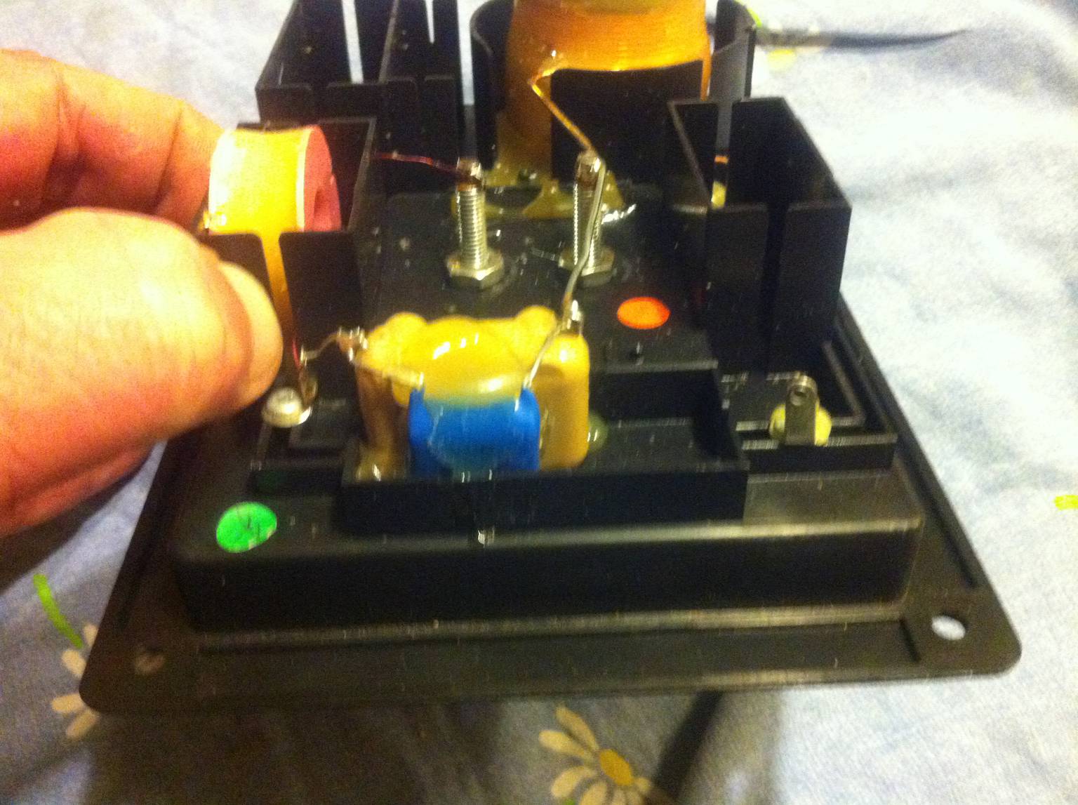

Misschien ook het filter even eruit schroeven, en wat goede en scherpe foto's maken vanuit diverse hoeken ?

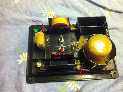

Ok, ik hoop dat het nu wat duidelijker is. De beide min polen van woofer en tweeter zijn in serie geschakeld op aarde speaker terminal. De plus polen heb ik met een pijltje aangegeven. Er zijn geen waardes te lezen. Ter info, de tweeter is een SEAS H253.

Ik ga ervan uit dat je het pijltje voor de gemeenschappelijke - van de spreakerunits bij de verkeerde aansluiting hebt gezet.
De gele klodder met het blauwe onderdeel eroverheen stelt naar alle waarschijnlijkheid een condensator voor.
Dan krijgen we dus iets dat er zo uitziet: En dat is op zich natuurlijk niet heel vreemd. Hangt wel af van de waarde van de onderdelen.
Maar origineel is het in ieder geval niet.

Zal het volgende keer proberen te tekenen zoals jij hebt gedaan Pappaleo! Foto met tekening die ik heb gemaakt klopt wel qua aansluitingen. Dat het vreemd in elkaar zit geef ik toe. Denk dat ik maar op Ebay ofzo naar een vervanging crossover ga zoeken.

Als januari vroeg genoeg is, dan wil ik de boel wel eens nameten en er een filter voor verzinnen.

Ik heb de 707, 717 en 737R gehad. Eigenlijk geven ze allemaal geen fatsoenlijk laag weer, onder 50 Hz echt niets. Er zit ook meer een gat in dan een pijp, hij heeft de dikte van het front meen ik.
'I wanted something lighter on its feet and more dynamic' uit de folder kun je wel volgen als je ze gehoord hebt, lichtvoetig klinkt het allemaal wel. De Seas tweeter zat ook in de 717, ik verwacht dat opgedroogd ferrofluid roet in het eten gooide want het klonk onprettig. De 707 was mijn favoriet, met de Vifa C20WH en de Vifa D19TD. De met identieke units opgebouwde 762 klonk warmer, maar minder lichtvoetig. De opvolger, de 762i had een peerless woofer (met rubberen randen).
Die filterbakjes zitten standaard achterop die terminals, maar mijn ervaring is dat de 707 goed klinkt met een 0,68mH spoeltje en een 4,7uF condensator. Geen weerstand, 2 componenten dus!
De luidsprekerkabels zijn ook origineel. Ik zou niet weten waarom dit niet origineel zou zijn... Ik zie een 1e orde elektrisch filter voor de woofer en een 2e orde voor de tweeter.
